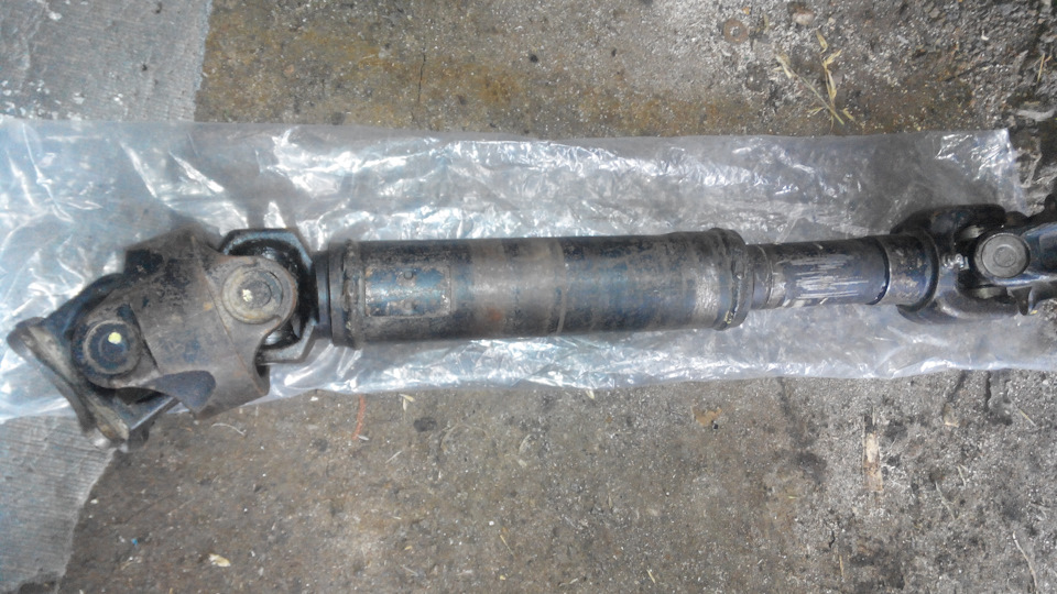

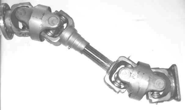

В связи с большим лифтом шнивы и постоянным выходом из строя по этой причине ШРУСового заднего кардана хочу приобрести кардан с шарниром ГУКа (двойной крестовиной). Кардан под УАЗ с одним шарниром ГУКа
выходит в цену 12 т.р, за кардан с двумя шарнирами ГУКа (по одному с каждого конца кардана) просят уже 25 тыс. руб
Так вот есть ли смысл ставить два шарнира ГУКа на кардане, переплачивая в 2 с лишним раза или будет достаточно лишь одного двойного шарнира?

на ниве не прокатит как на уазе с одним шарниром, артикуляция мостов по-разному устроена. так что только два.

пока что только у шрусового СИМ самые большие углы, но у них стакан разбивает через 5тыс км +-
Пробовал на уазе кардан с одной сдвоенной крестовиной (шарнир гука это кстати любая крестовина). Вибрации были ощутимо больше чем на обычном кардане.
а он отбалансирован был? Ну блин обычный кардан на крестовинах у меня вообще не крутится, угол работы огромный, шлицы в зацепление встают
Да. Сейчас опят на уазеь на шрусовых валах с нивскими ШРУСами катаю. И снова все хорошо :) А про решение проблемы твоей — я бы опустил раздатку пониже. На короткой ниве была аналогичная твоей проблема — опусканием раздатки с коробкой (т.к. промвал короткий) я ее решил.

Пока что хочу попробовать с двумя двойными крестовинами кардан взять в автогуре74, если они огласятся вообще такой сделать)
Если такой кардан не поможет, то придется убирать лифт, когда буду ставить колесные редуктора, но тогда и арки резать сильно придется под 35е колеса и мост передний как то вперед двигать на несколько сантиметров, а мне это так не охото.
Короче кардан с двойными шарнирами — моя последняя надежда…
Да вроде нормально работает. Но нужно штанги регулируемые и хвостовик наклонять вверх если с одним шарниром. Но честно обычный крестовинный с настроеным наклоном моста работает исправно почти без вибраций с регулярной шприцовкой.
да у меня реактивки и так регулируемые и хвостовик вверх наклонен, но лифт настолько большой, что один хрен ШРУС кардана расходник, хватает лишь на 5 тыс км максимум, , поэтому и нужно кардан на шарнирах ГУКа. Вот и думаю с одной двойной крестовиной взять или с двумя.
