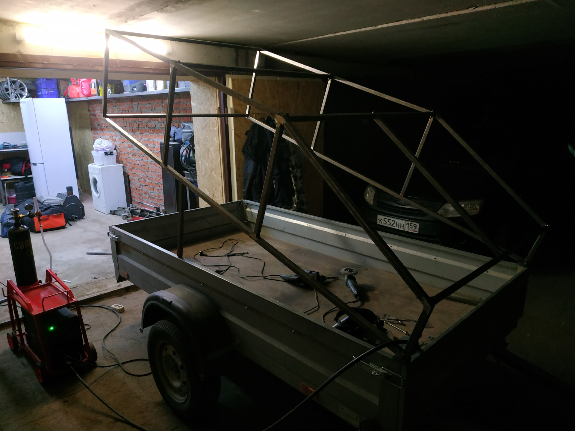

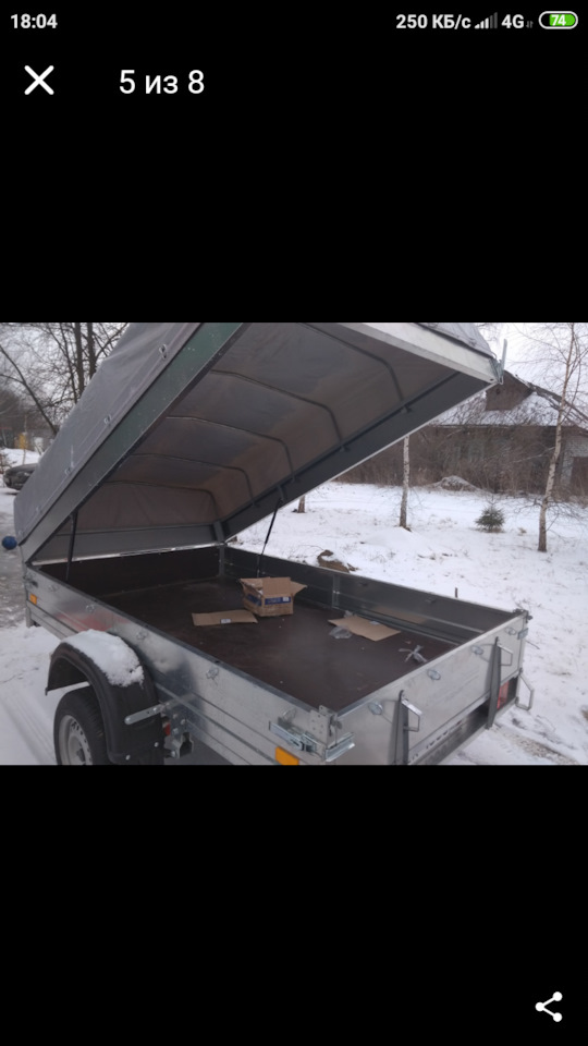

Отличная идея! Сам думал на эту тему, видел в воображении нечто подобное, думаю зайду на драйв, а вдруг. А тут уже есть как раз то что надо! :) Есть вторая часть с тентом? Как в эксплуатации себя показал? У самого прицеп экспедиция 2х1.25 с тентом 600мм. Тент быстро не снять (как на крепыше например) и всего одно место для открывания :(
Прлностью сборка/разборка — укладываюсь в 20 минут. У переднего клапана на каркасе нет поперечной трубы, если открыть борт то хоть холодильник влезет. в эксплуатации за все это время проблем нет. Но машине тяжело и нет потребности в такой высоте. завтра поеду металл покупать, буду делать крышку высотой 300мм. из композита
То же склоняюсь к избыточной высоте тента в 600мм. Для дачи в принципе пойдет, а вот для дальних поездок на рыбалку нет) Какой материал будете использовать? Так же будет подъемный? Запись сделайте на драйве. Очень интересно!
Замок просто зацеп за борт. Без открытия борта крышка не поднимается. Я делал как то давно другу на замках от девятки с тягой и врезной ручкой от пятерки

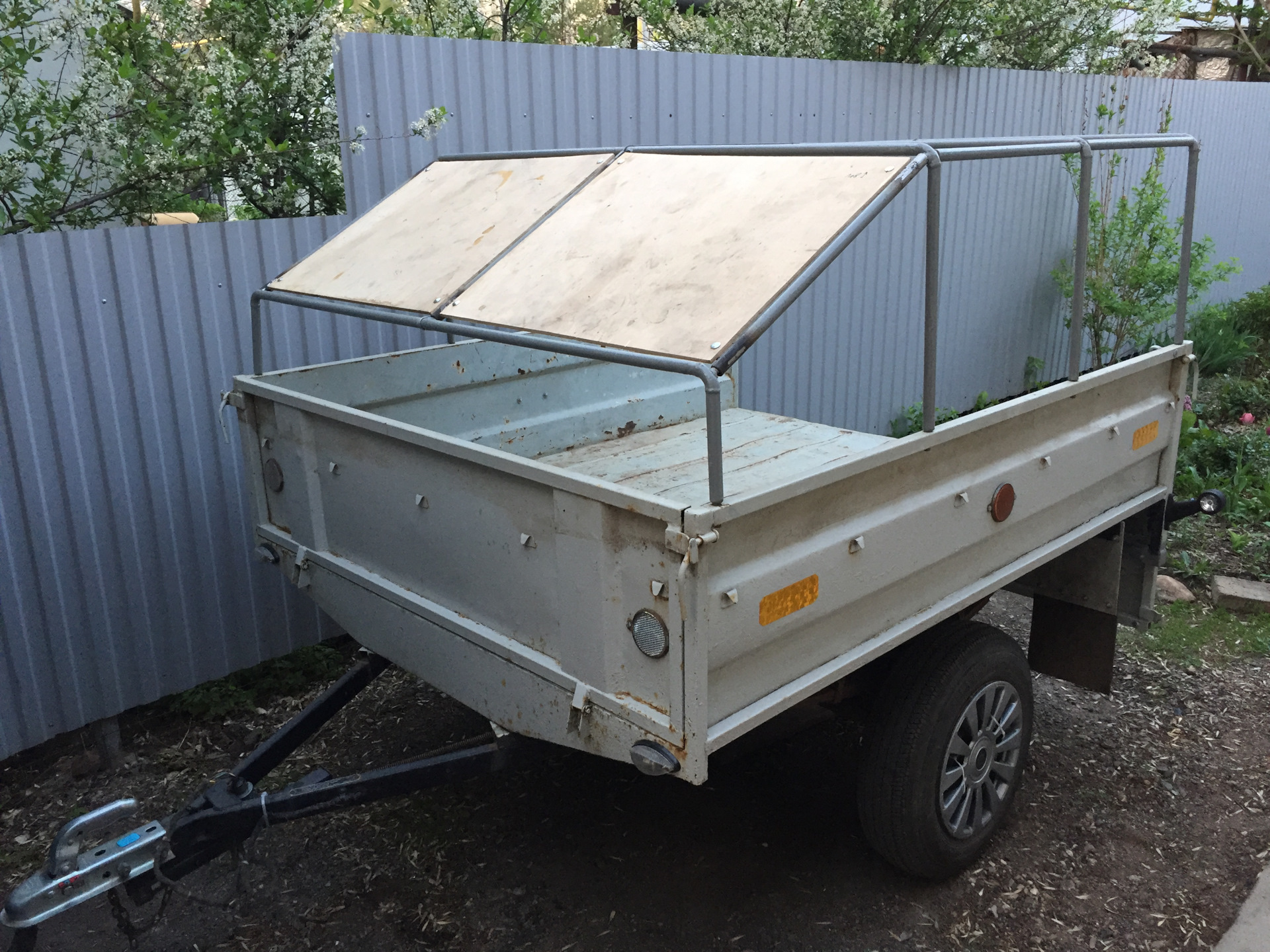

Отличное исполнение, но как же я рад что для моего прицепа есть готовое решение. Ни разу не пожалел что докупил подъёмные борта
🤝 У меня тоже ССТ. В желаниях -докупить подъемные борта, но возник вопрос по герметичности прилегания подъемных бортов к основным.Не попадает вода и грязь внутрь? Понятно, что можно наклеить уплотнитель из хоз.магазина, но в комплекте ничего нет для защиты от осадков?👋

Спасибо 😊 вот ссылка на вторую часть www.drive2.ru/c/574478608790193529/
Конструкция будет точно такой же как и в этой записи. Каркас будет обшит алюминиевым композитным листом

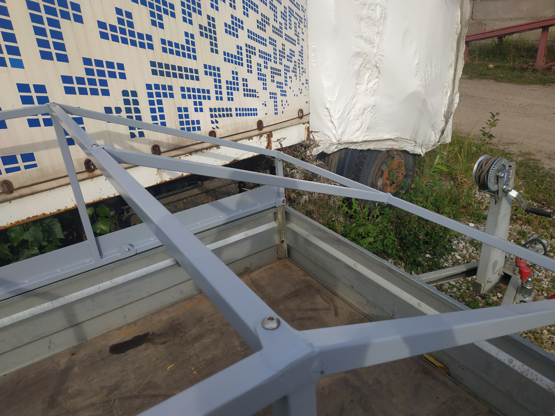

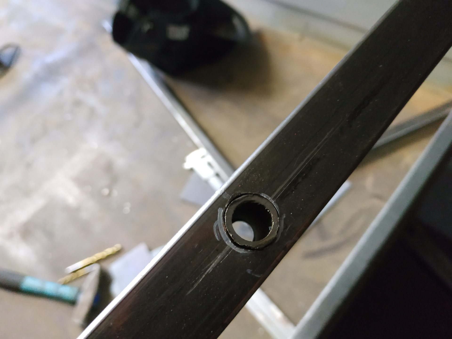

Шикарная идея!

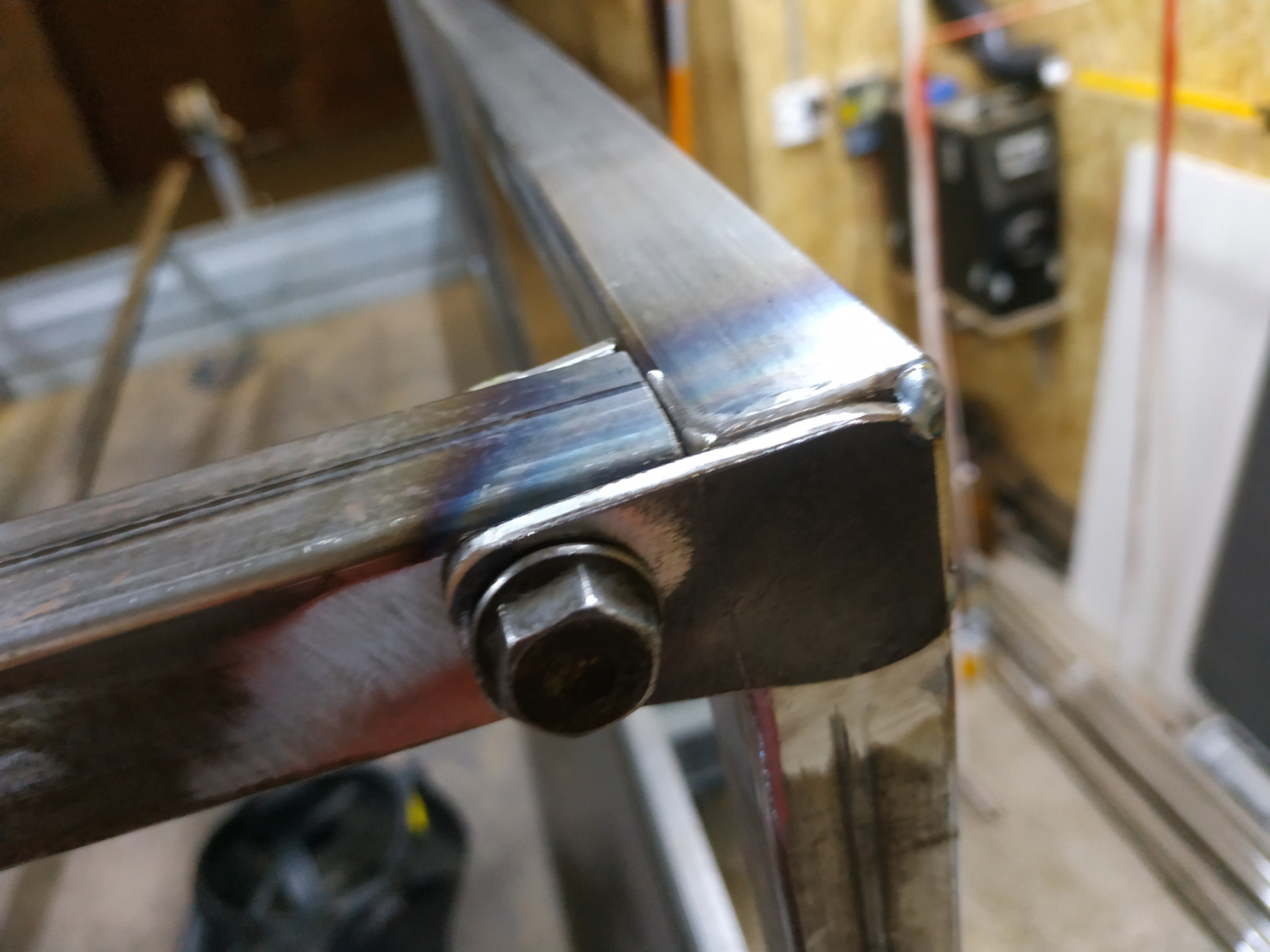

И я какну на болты! Для массовки и огласки!
А так… Все хорошо!
Да уж…, выступающие головки болтов тент порвут влет…
А может не тент, а крашеный лист 0,5 на заклепках ?
Тогда весь смысл разборной конструкции потерян) что очень важно
Это да … какова длина прицепа? Думаю на свой, но 3 метра …
Kirillprm
Винт с потайной головкой может исправить этот недочёт. Можно с полукруглой головкой.
Так уже лучше.

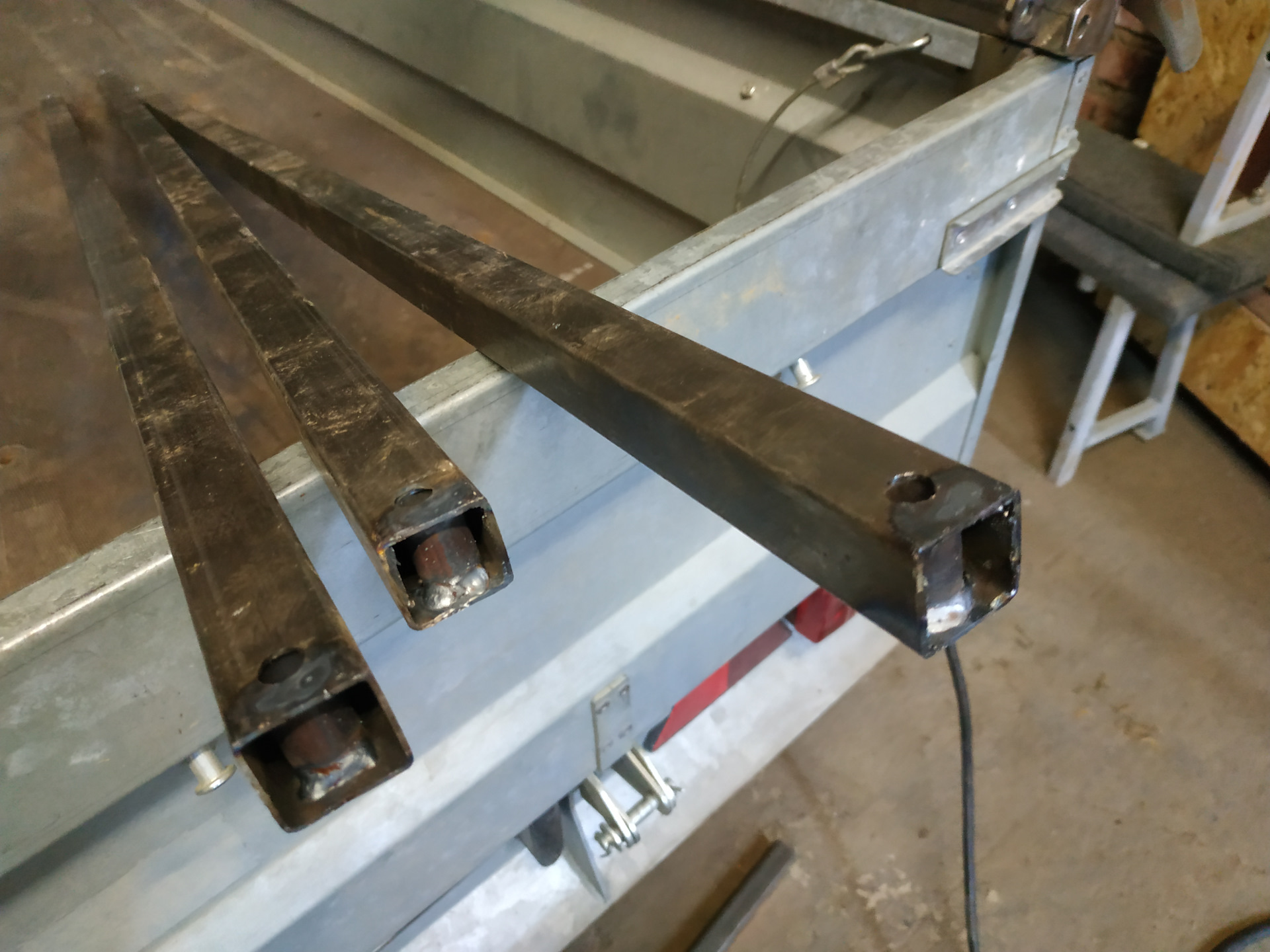

Также когда думал о разборном каркасе, не хотел использовать болты для монтажа. Остановился на варианте без дополнительного крепления.

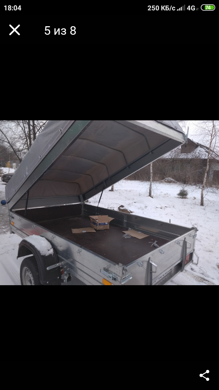

Такие болты быстро протрут тент.
Себе в каркас на задний борт ста ил обыячный замок краб для раздвижных дверей
Газовые упоры рекомендую от соболя, они мощные, легко поднимают и держат большего размера крышку с тентгм.
Верх тента рекомендую сделать белым, через него свет попадает во внутрь при открытой крышке, изготовители тенты поймут о чем речь
На мой нет того что мне хотелось, и уж подавно откидного
Goryn99
Абсолютной герметичности конечно нет, мне это не принципиально совсем. При езде в дождь внутри есть несколько капель воды. Думал наклеить уплотнитель

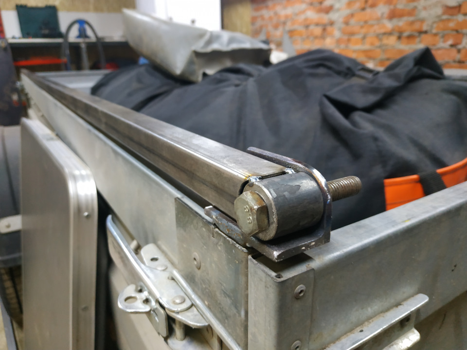

А можно фото петель на переднем борту на которых происходит подъем конструкции? Заранее спасибо
Выше скинул
Хорошая работа. Тоже задумываюсь о подобном проекте, только немогу пока определиться с высотой и шарнирным соединением. Подскажеш свой вариант?
