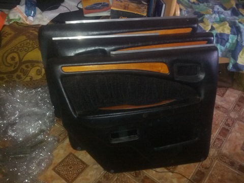

Однако здравствуйте! Уважаемые Волговоды, кто ставил себе обшивки типа "Селеста" на ранние 3110 и поздние 31029, да, в принципе, вообще ставил. Как вы подгоняли крепления?
А то имеется комплект вот таких вот обшивок
сегодня вечером снял старую обшивку, стал примерять селестовскую, а она ни с одной дыркой на двери не совпадает… Пока мучился со старой почти стемнело. Завтра продолжу.
Помогите советом, как лучше ее закрепить, дырки сверлить все равно придется…

эти обшивки крепятся тупо на саморезы к двери . . . из родных мест это только болт под заглушку внутренней ручки открывания двери
Это то я понял) Пойду сверлить дверь

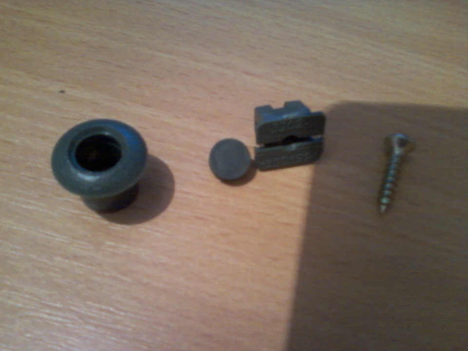

я просверлил по краям ипоставил заглушки на саморезы, в глаза не бросаеться

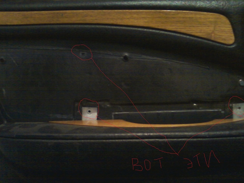

там тупо 2 дырки снизу и 3 или 4 вроде под бархоткой за подлокотником он съемный на 2х пистонах снизу а сверху вроде просто прижимается =) так что вешай её на место ставь нижние пистоны под саморезы намечай дырки и в путь =) и верхние также снимай бархотку эту овальную и под ней будут дырки там вроде 2 на уровне подлокотника там такие железные колхозные уголки ( мне жутко не нравится эта обивка) и 1 или 2 сверху в углу
когда будешь одевать то опусти стекло и обязательно попади верхними "крючками" обивки на бортик двери где стекло ходит а то обивка будет беременая и дребежать =)
там 3 небольших дырочки, но их, я так понял, на саморезы. И под нижние тоже придется по новой сверлить. сейчас фото докину.
Toxa3160
Благодарствую, завтра к обеду буду пробовать ставить. А мне вот такие по виду нравятся — благородно смотрится=) Но когда я увидел как все колхозно сделано, то аж разонравились — я не думал что все тек колхозно сдклано, а особенно не понравились уголки из оцинковки))
