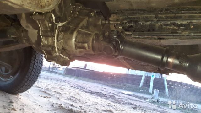

Сегодня проставил раздатку на Газель и покатался на заднем приводе.При сбросе газа идет вибрация до 50км.ч ее нет, только после. Крестовины не закусывает правда в шлицевой небольшой люфт хотя на уазке и больше был и вибраций такой не было. ПОРАЗИЛО вот что вилки что переднего что заднего кардана смещены друг относительно друга градусов 10-20 что за прикол такой вилки кардана должны быть в одной плоскости или это особенность такая.

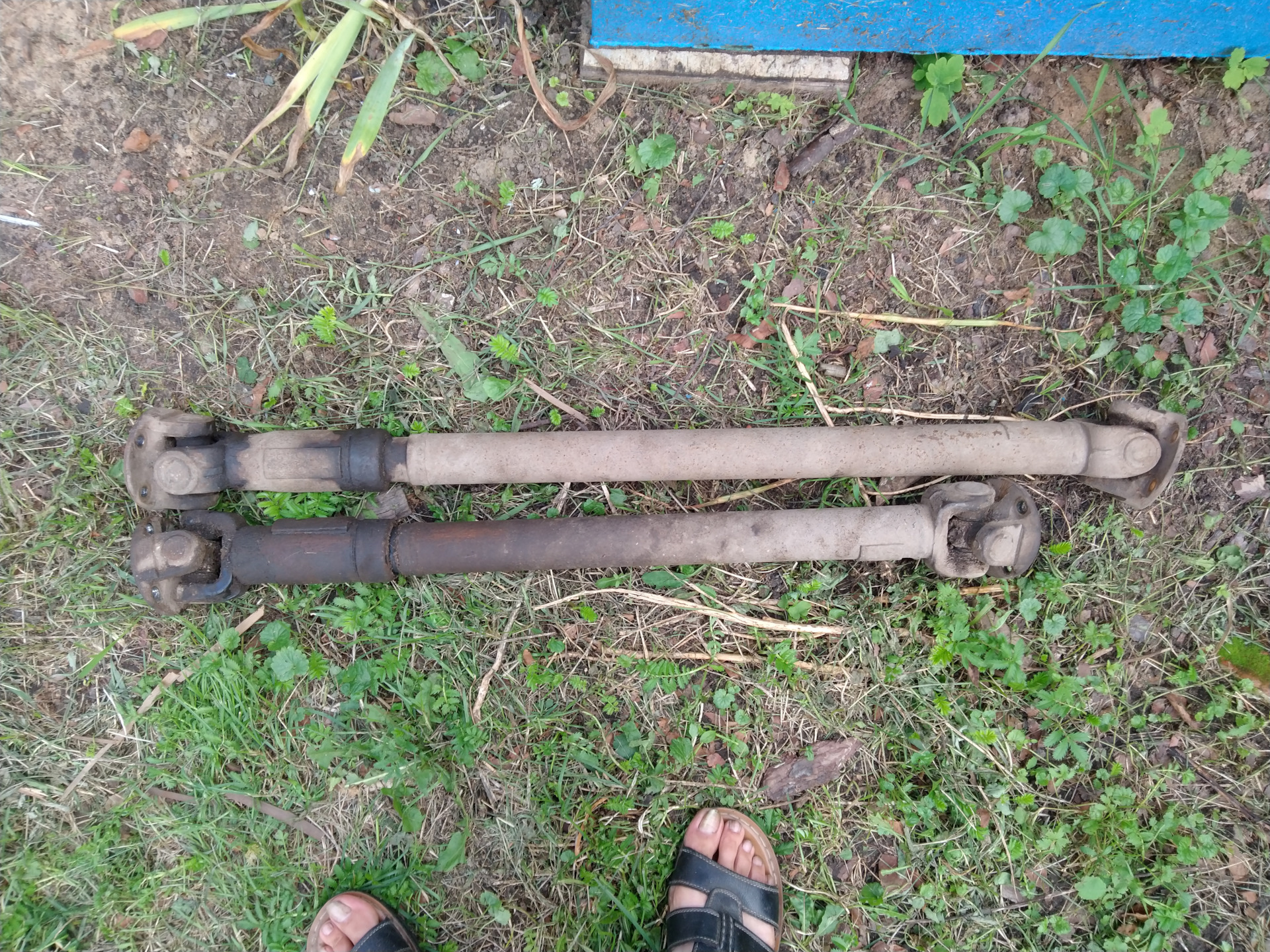

А это мои старые карданы, погляди на вилки.

как шестерни поют это одно, мне кажется что у кардана угол на пределе и как бы ломает шарнир у раздатки и идет стук. завтра попробую подложить шайбы и завалить раздатку на зад и еще как вариант из под рессор вытащить проставки эти уменьшить угол

сегодня внимательно присмотрелся к твоим карданам это соболиные, длинный как у меня вилки в одной плоскости а у короткого заднего в разной. а у промежуточного тоже вилки в разной плоскости лежат.
Извини, за промежуточный не помню, я его еще не разу не снимал, и сильно не разглядывал, он у меня пока в отличном состоянии.Там кроме крестов ломаться нечему, а их я периодически шприцую…
Вилки смещены с завода — это своеобразное решение по уменьшению вибраций и шума. Совмещение вилок имеет место быть, но когда плоскости фланцев параллельны, а в Соболе это увы не так: если сверху посмотреть, то раздатка смещена и повернута.
