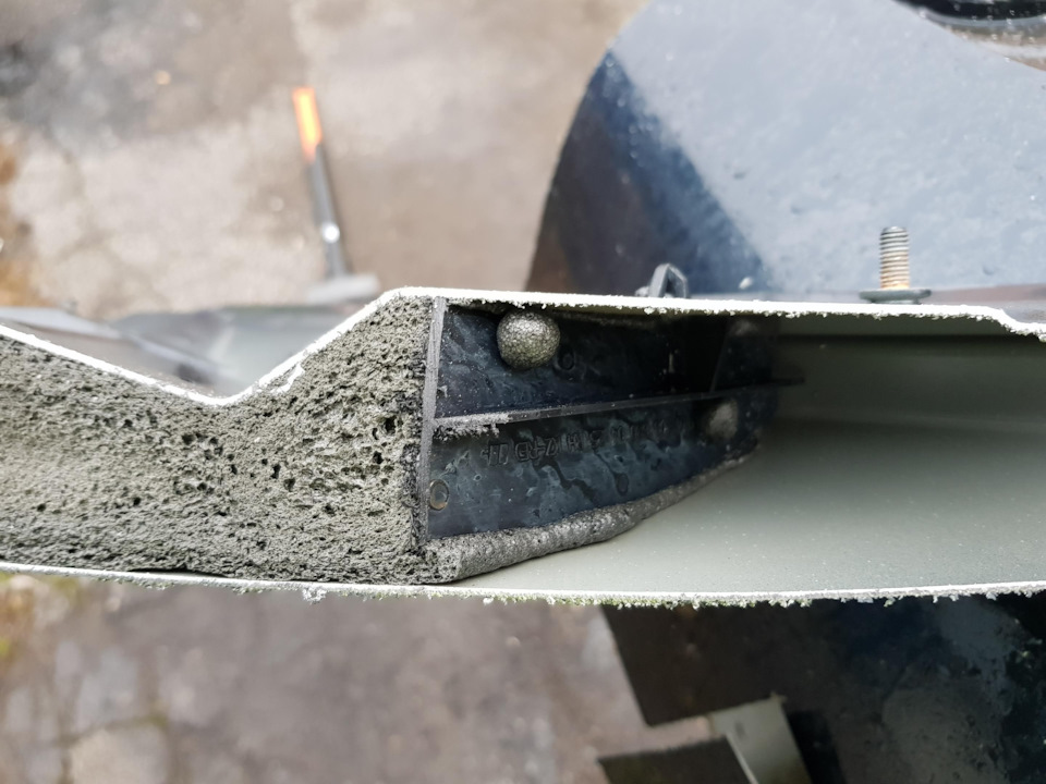

В продаже имеется такая пена. Сложно представить, чтобы пена увеличивала жёсткость, но некоторые автоконцерны запенивают полости. Я думал, что эта пена играет роль шумопоглотителя. В частности видел фотографии запененных полостей у Линкольн Марк 8. Что же это за пена? Есть ли смысл пенить пороги и прочее у беспенных автомобилей? Прошу отозваться тех, кто точно знает, применял, тестировал, запенивал, разговаривал с инженерами Линкольн) Доводов и предположений у самого хоть отбавляй.

Вот заводская пена Мерседес СиЭлКей 98года. В принцепи такая же и в задней стойке…и да она придает жёсткости внешней закруглённый панели(без выштамповки), ну и как шумо-вибро работает.
Сугубо личное мнение, увеличение жёсткости пена на мой взгляд помочь не может, только если от дребезжания, а вот тепло и шумоизоляция вызывает доверие, правда некоторые нерадивые ремонтники пеной кузова ремонтируют, лично видел запененные дыры и если бы мне попалась самопально пропененная машина у меня бы возникли вопросы
У меня в Улиссе запенены места, где дверная стойка соединяется с порогом, всего 6 мест. Пена резиновая, с закрытыми порами, пальцем проминается на пару сантиметров. Думаю, для шумоизоляции. Машина очень тихая.
Пена не для жесткости, а для уменьшения акустических полостей и шумопоглощения. Сравните жесткость этой пены и закрытое сечение кузова! Разница будет колоссальная!
Называют ее пеной для увеличения жёсткости. Бмв рекомендует заливать такой пеной подрамник, кажется. На видео человек показывал застывшую. Ее то пеной не назовёшь. Почти камень.
Как я понимаю это другая пена. Лично я встречал только "шумопоглащающую" пену. Для увеличения жесткости пены не встречал.
Бмв использует для порогов и усиления крепления заднего подрамника
Как верно сказали выше, кузовная пена полиуретановая, отличная по составу от строительной. Клеит и держится намного прочнее, не гигроскопична, хорошо герметизирует. На примере порогов bmw, под пеной ни единой ржавки, как и в полости, которую она закрывала, хотя остальной порог чистая труха. Так что я за нанесение в заводских местах, хотя если денег много можно и все полости задуть, хуже думаю не будет.
tis.bmwcats.com/doc1074049/
TEROSON PU 9500 939813 вот название и артикул, но найти сложно и дорого.

Пенятся обчно перегородки в порогах, и стойках, для защиты от пыли и акутического гула. Так же пена выступает в качестве усилителя ( от обычной строительной сильно отличается), по этой пене можешь почитать в поисковиках по бмв е46 при усилении крепления редуктора.

Стратус. Не только пороги но и усилители в порогах. Сделано для жёсткости кузова и для смягчения удара при ДТП. Жёсткость увеличивается как в сэндвич панелях, по типу и т.д.

Додж Караван / Крайслер Вояджер / Крайслер Таун энд кантри. Пороги запенены, но не целиком. Из-за неё сгнивают в труху…
