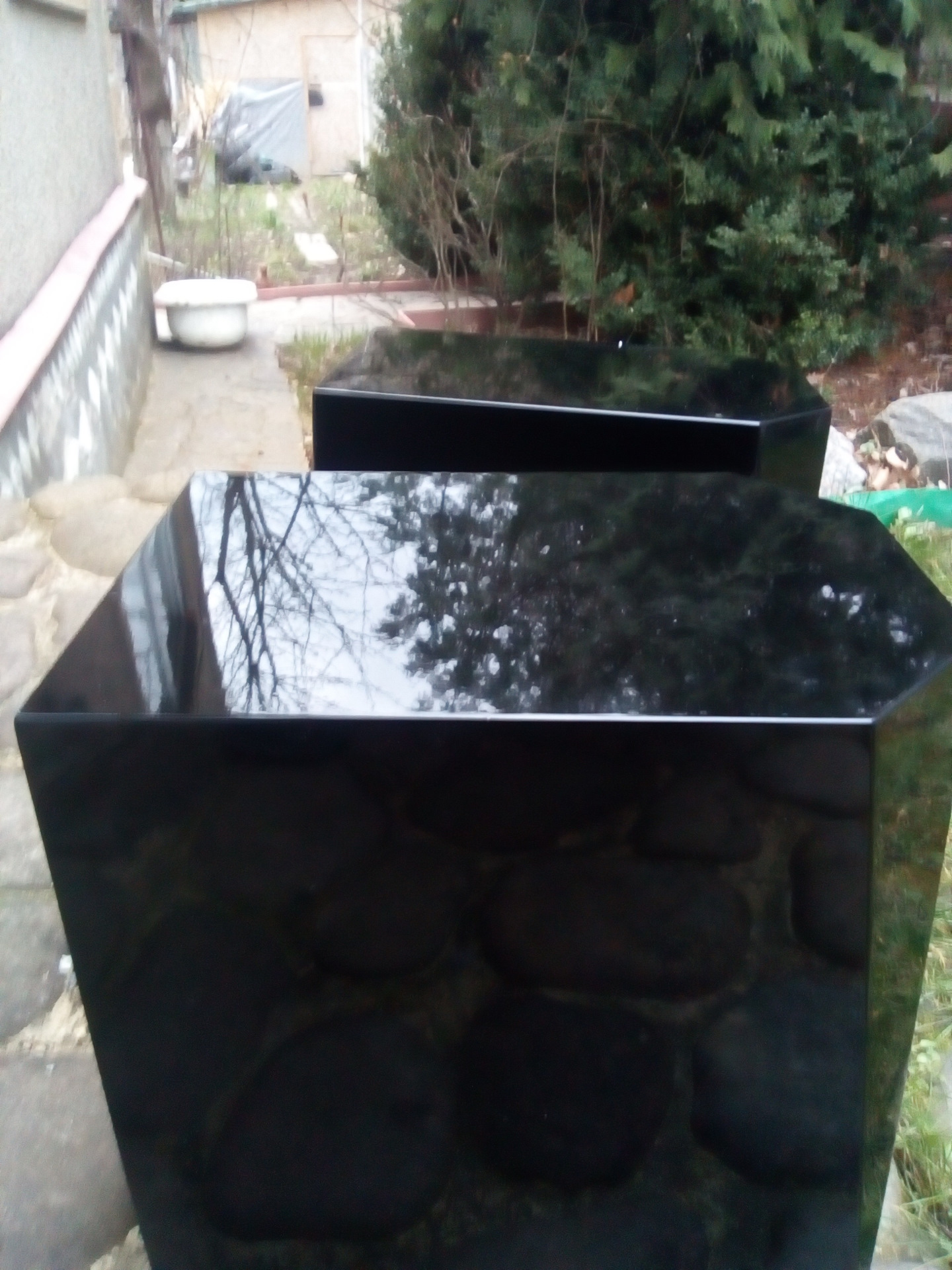

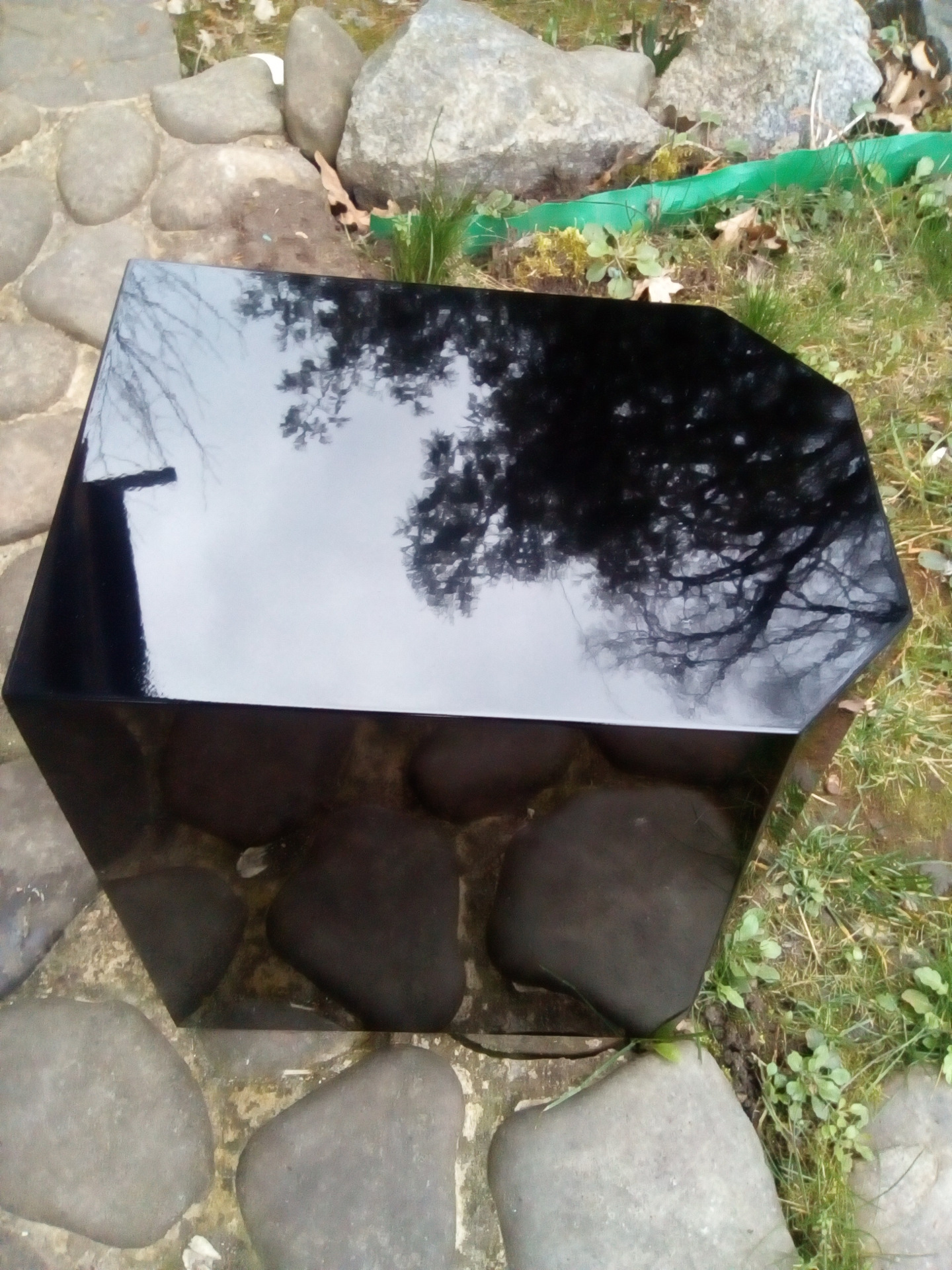

Красил мокрый по мокрому.
Так же стояла задача добиться глубины цвета, и так же в этом сообществе вопрос задавал.
Мне посоветовали так, слой акрила,
затем два лака. В лак добавить 20-30
% акрила. Я добавил 20%. Цвет получился очень глубокий, хозяин корпусов прифигел.
Здорово, спасибо
Спасибо тому кто посоветовал, а я лишь поделился. Кстати поищи в сообществе запись, я выкладывал сюда ее. Весной это было.

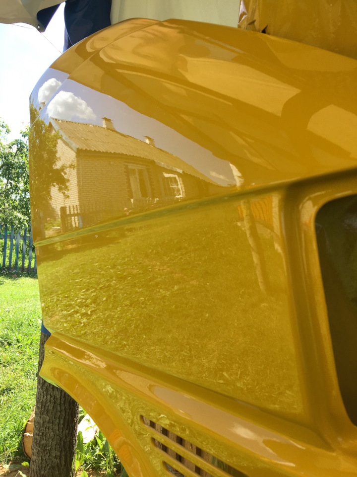

Акрил высушить, замыть и в лак, можно мокрым по мокрому но объём большой весь авто, первый Варик лучше . Я делал бампер так мокрым по мокрому эффект есть хороший даже на белом
