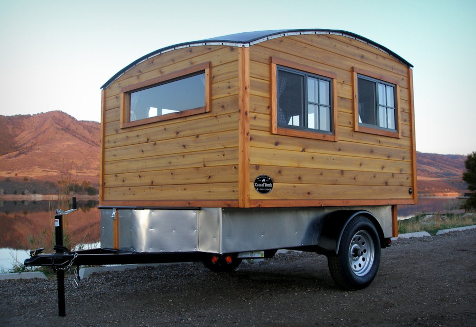

Приветствую. Возник вопрос. Хочу построить летний кемпинг на базе легкового одноосного прицепа, т.е. он будет съемный (груз), а крепиться к прицепу стяжками или болтами. Длина кемпинга будет равна длине прицепа, а ширина от колеса до колеса. (ФОТО ДЛЯ ПРИМЕРА) Но для монтажа кемпинга на прицеп нужно демонтировать все его борта. Возникнут ли проблемы с сотрудниками ДПС на дороге? или нельзя демонтировать борта прицепа?

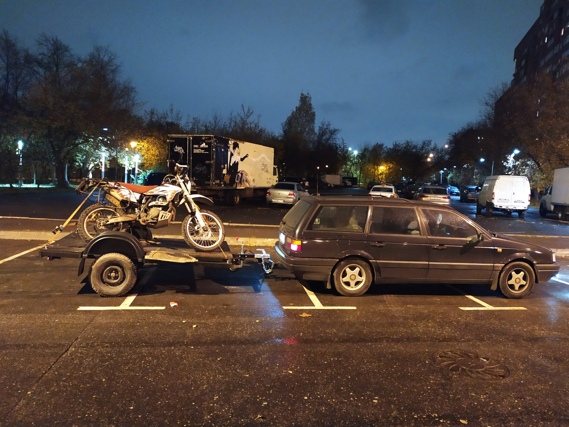

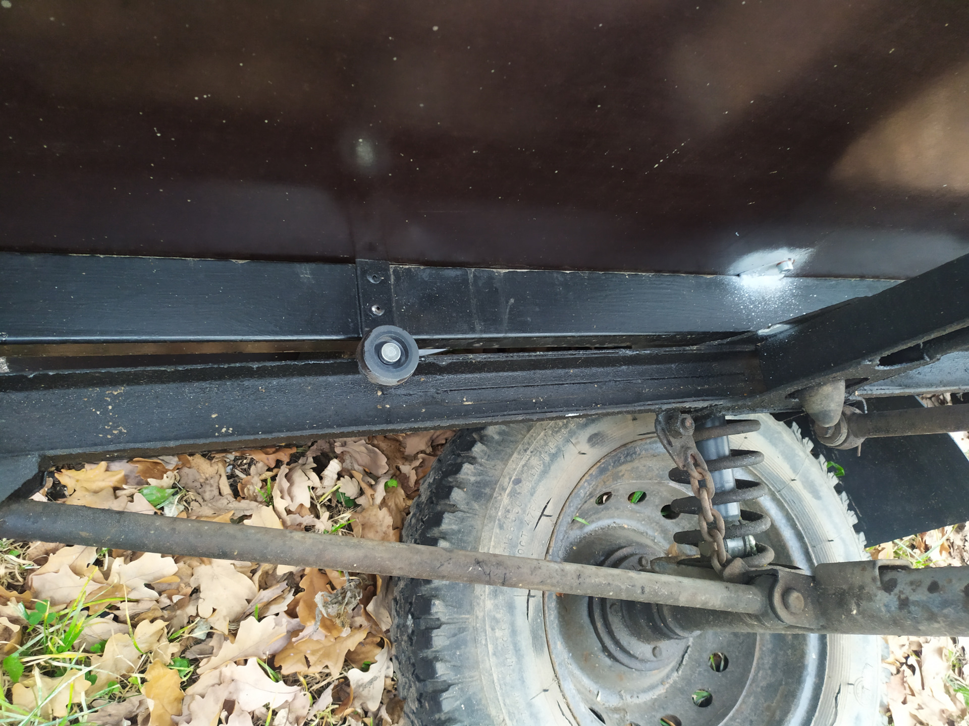

На самом деле, если прицеп будет сделан качественно, никому и в голову не придёт парить вам по этому поводу мозг. Сам нахожусь в процессе постройки подобного кемпера( универсальный бокс для транспортировки мотоцикла, собак, лодки пвх в сложенном виде итд.) и пришёл к выводу, что борта нужно делать сочленёнными, а крышу откидной. Таким образом с прицепа можно снять верхнюю часть в 700мм и крышу, которые будут считаться легко съёмными элементами, а нижняя часть в метр высотой, вполне подходит под понятие "борт". В принципе борта можно наращивать до любой вменяемой высоты, если нет крыши. Всё это будет считаться бортовым прицепом.
ну это не мой случай, кемпер буду делать съемный, т.к. прицеп отдельно тоже будет эксплуатироваться
Ну тут вопрос насколько съёмный. Можно сделать чисто платформу, как на моей фотке, а всё остальное крепить резьбовыми соединениями, а можно 50Х50. Я вот пока прорабатываю низ. Собрал пол, под полом специальная ниша для трапа на роликах, чтобы мотоцикл загонять или использовать как стол. Дальше приварю к днищу борта метровые и на них уже сверху вторую половинку типа надставки на борта. У меня есть обычный бортовой прицеп, по этому меня интересует именно кунг под конкретные цели. Стандартные размеры прицепа слишком маленькие для кемпера. Ничего путного в этих размерах не сделаешь. Разве что собаковозку на двух собак. ;)

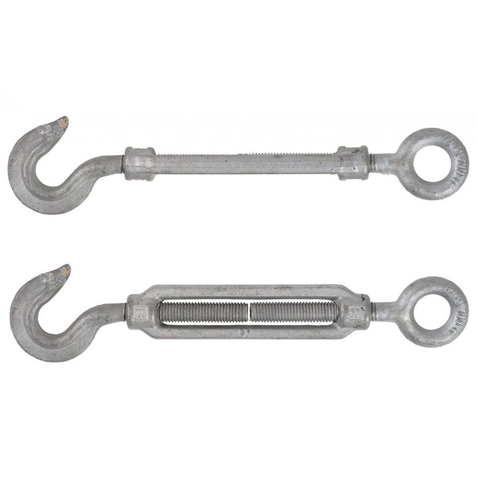

съемный от слова совсем. Крепиться будет талрепами.
Херня получится. Жить не будет. Ну вернее пока на асфальте- жить будет. Как только съедет на просёлку- расхерачит всю платформу. У меня товарищ строил по такому принципу прицеп. Но он у него просто мегатяжёлый, как для камаза. Так вот он то же применял талрепы, но только как обманку для гайцов. На самом деле вставка в бортовой прицеп осуществляется насмерть, на направляющие и болтовые соединения, но снаружи типа держится талрепами. использовать подобную фигню для реального крепления кунга нельзя.

А какая проблема построить кемпинг в пределах бортов?
по длине то нету проблем, а п о ширине борт 125см, а по колеса 160см. Чем шире тем лучше. лесенкой делать как на фото не хотелось бы
