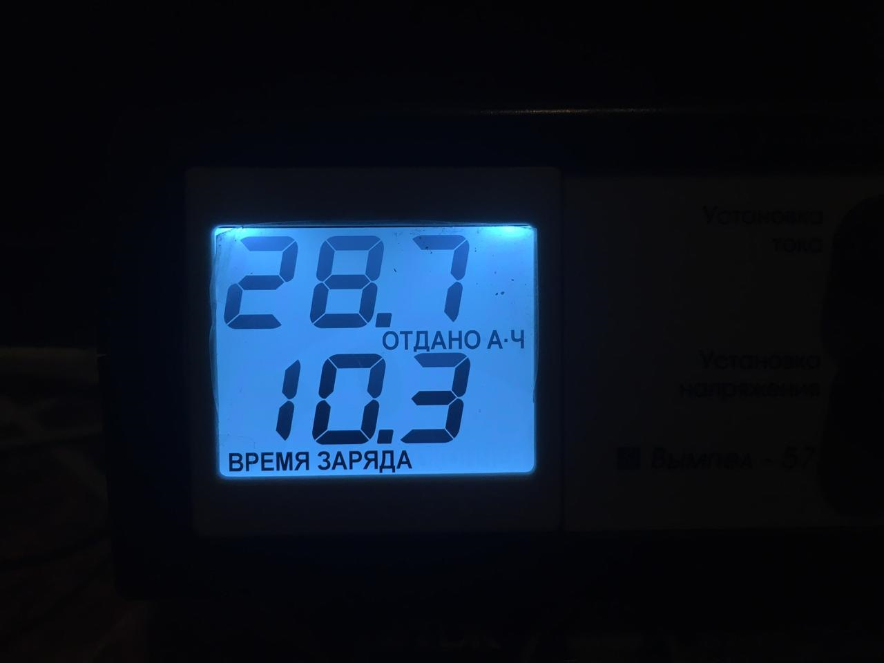

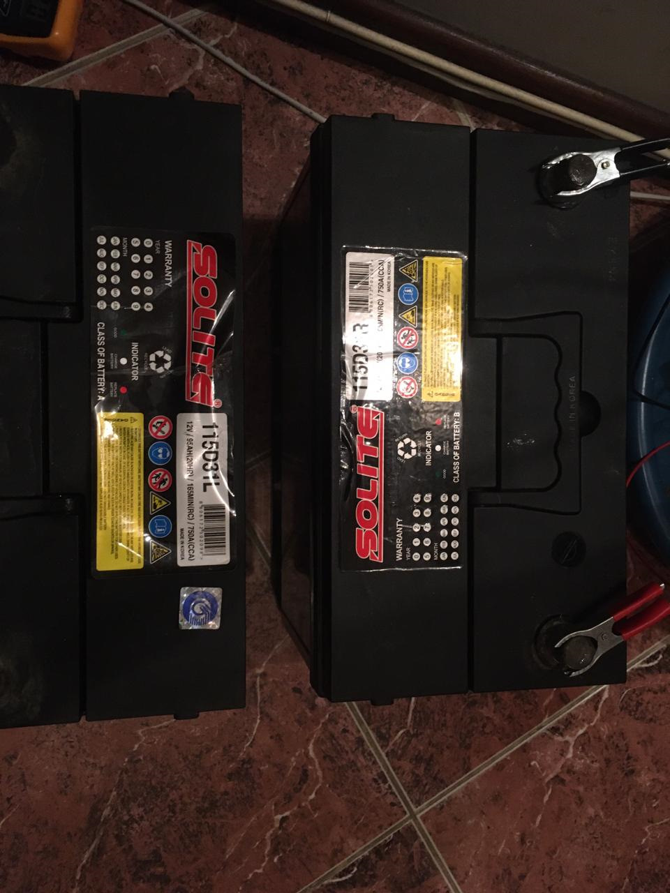

Увлекся восстановлением аккумуляторов… посомтрел ролик на ютубе… чувак заряжал 16.5 в аккумы и разряжал… нашел старый 55й, ему 7 лет. Сделал 4 цикла, появилось 55А ч! Чудо.
Знакомый с автосервиса сказал что это неправильно и надо 13.5 в, иначе может взорваться.
Сейчас восстанавливаю от Крузака 95 ки 13.5 в. Два цикла… Ничего не получается…как держал нагрузку 4 часа, так и держит. 55 ка на глазах прибавляла с каждым циклом по 10А ! Июль 2014 год.
В чем правда?..

Зарядное устройство Вымпел 57

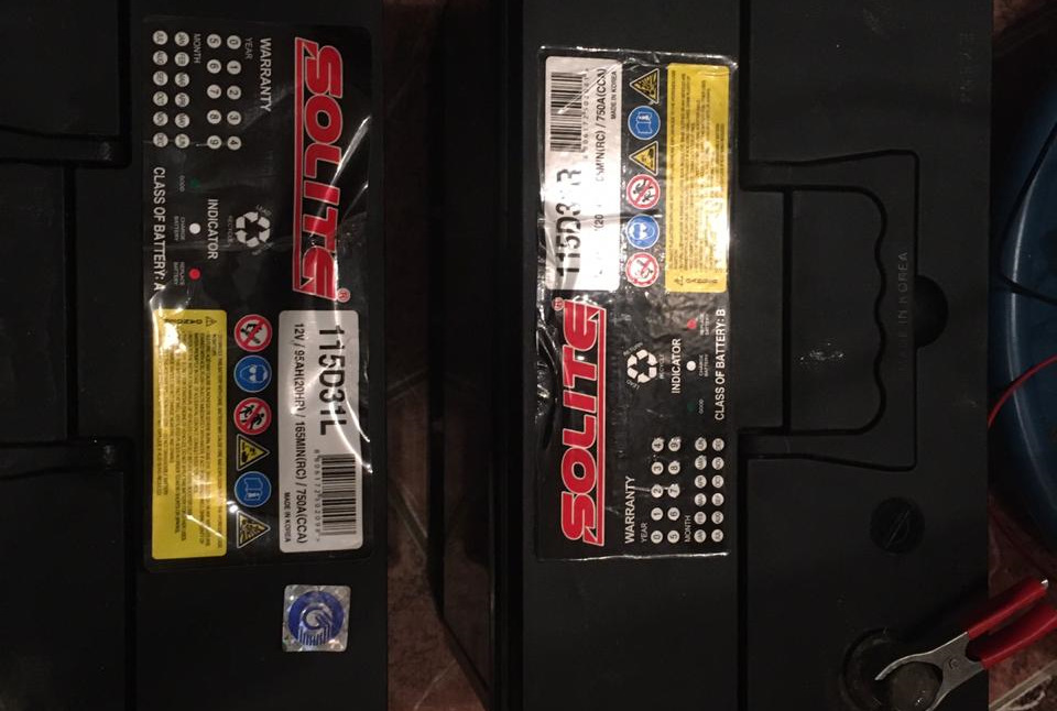

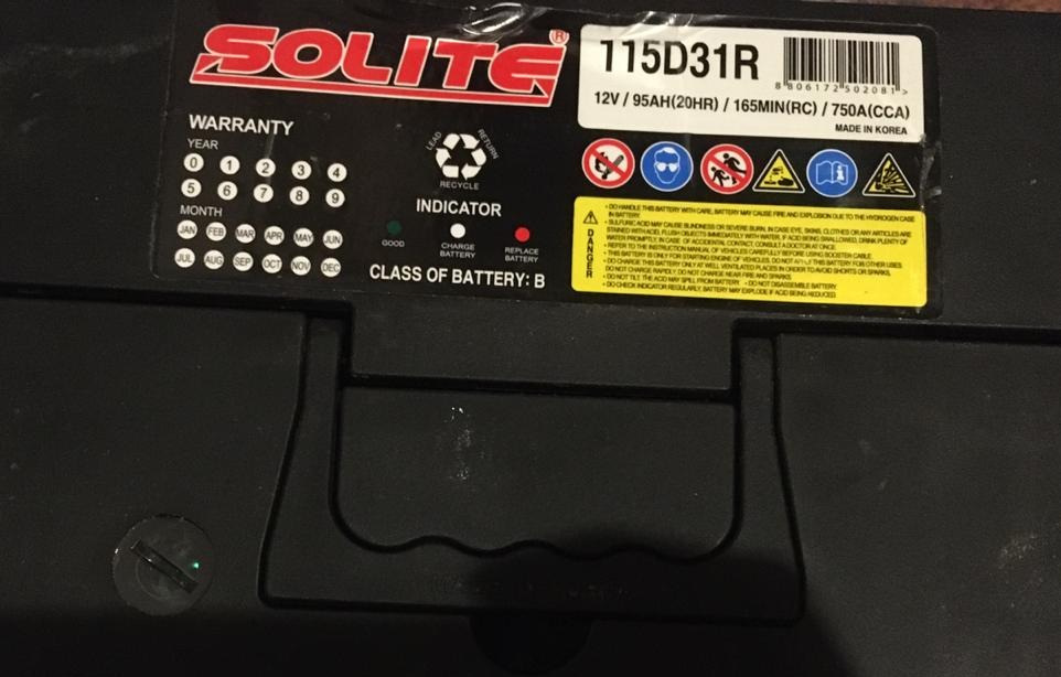

КРУЗАК
АККУМУЛЯТОР R Вспомогательный.
Сначала разрядил до 10 V. 55W лампочкой. (проворонил 10.5 V)
С машины снял, было 13.5V на нем. 4ч. 40 мин. разряд.
1.цикл заряжал 10 часов 13.5V 4.4 A Принял 28 А.
Разряд до 10V 4ч.40 мин. Т.е. так же как и сначала…
2.цикл заряжал 9 часов 14.5V 4.5A .
Разряд до 10V 5ч.40 мин. На час больше работает.
3 цикл заряжал 8 часов 14.0V 4.4A . Принял 24 А
Вот сейчас на паузе…что делать дальше? Сделать еще один цикл? Прирост есть…ощутимый.
Итак.в конце заряда у меня на аккумуляторе R показывает зарядка 0.5А 13.5V.
Второй аккумулятор (L) Из машины был 12 V.
Разрядка до 10V 3.5 ч.
Зарядка 14V 4.4 A 10 часов. Принял 28А
Разряд до 10V 6ч.(после снятия нагрузки 55 W напряжение поднимается до 12.5 v)
Т.е. гораздо живее предыдущего правого(вспомогательного аккумулятора)
Вот на паузе…что дальше делать…

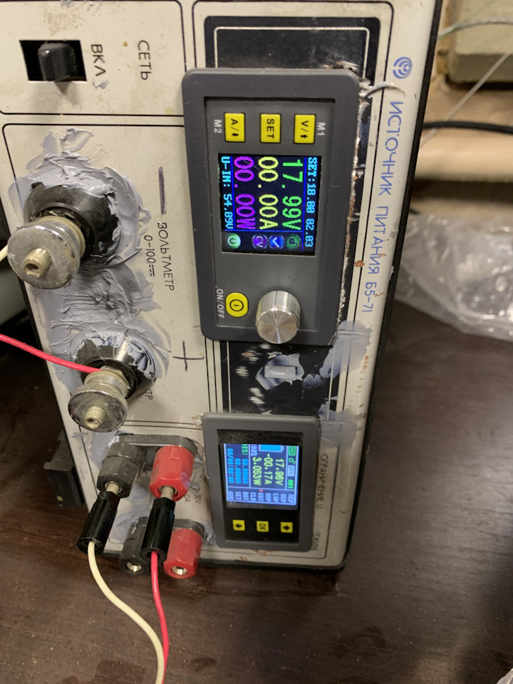

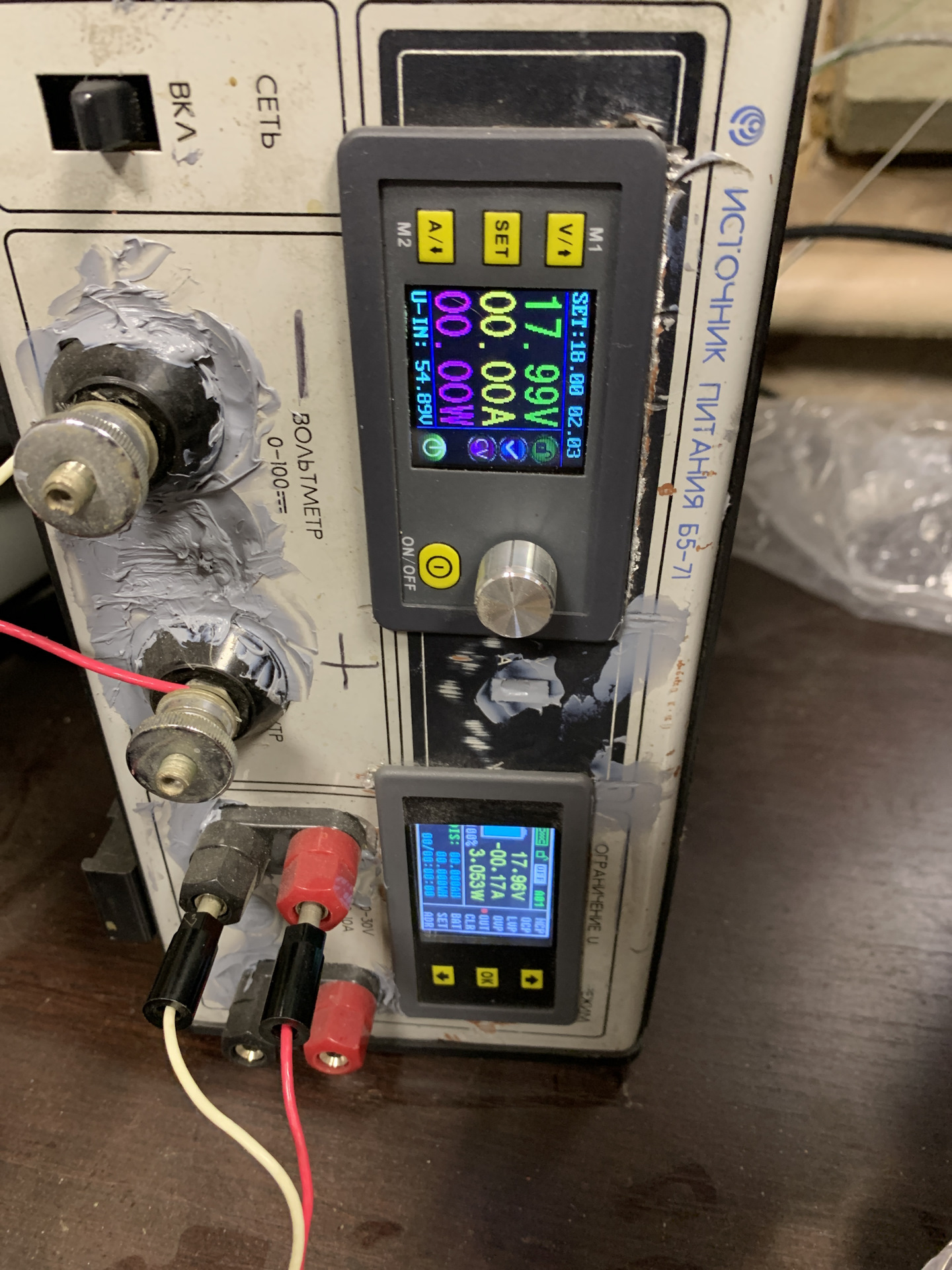

Зарядка собиралась из блоков- блок питания до 80в 5а, считалка к нему- ток напряжение, считает емкость в ампер- часах, ватт часах. Управляется с компьютера.
Просто акб бывают не только с кукурузника, а на электросамокатах у меня пока выше 70в не было.
Но гонять приходится много акб, и сидеть с ними не будешь.
Франкенштейн делался с определенными целями и быстро. Потому вид не совсем казюлистый.

Я делаю так. Максимально заряжаю, даю отдохнуть 12 часов, разряжаю либо специальным разрядником (если нужно посчитать емкость) либо (что чаще) обычной лампочкой 55ватт., после разрядки отдых-восстановление пару часов и снова в зарядку… максимальный эффект при первом цикле.
А какой аккум? 90 ? И какое напряжение и ток при зарядке?
Я тоже так делаю. При первом цикле разряд был 2 часа (55вт) После 4 го уже 8 часов!

Ролики на Ютубе это не инструкция по обслуживанию АКБ. От напряжения зарядки в том числе 16 В при соблюдении правил обращения АКБ не взрываются
Благодарю. А 16.5 ?)
16,5 в том числе. Главное понимание того, что делаешь и зачем плюс правила обращения и ТБ. Стоит ознакомиться docviewer.yandex.ru/view/…xMjQma2V5bm89MCJ9&lang=ru
с каждым циклом ток падает напряжение ростет.полностью заряженый акб при подключенном зарядном должен быть 15-15.5 около.
тогда акб на холостом должен показывать 13-13.35 это 100% заряд.
при заведенном авто напряжение 13.5-14.5.
ничего не взорвется
Спасибо. Я ставлю 16.5 например…4.4 А… ( при зарядке ток меньше показывает и напряжение( это на 95 ке) слегка кипит на 4й час .слышно… что делать? Продолжать заряжать?

если за 4 часа то это акб уже ушатан.отключи и через 20 мин замерь напряжение.оно должно быть 12.6-13.08-13.35.ниже 12.6 не должно падать
акб может и держать напругу но тягу не сможет.у меня гелевый один был, напряжение супер, но пусковой никакой.

В принципе оживают потихоньку, время разряда с каждым циклом увеличивается на час! Проверяю 55 вт лампочкой…
0 не может, потому что акб все таки будет чуть потреблять и главнео что у ЗУ есть нижний порог по току который больше "0". ( мин. вел-на в зависимости от ЗУ)
Касаемо безуспешного заряда после КТЦ, то возможно расслоение электролита, осыпавние намазки пластин и активной массы. Причин уменшения емкости много, не все АКБ можно восстановить.
Ну глушите акб сразу кипячением. Сначала просто КТЦ сделайте для выравнивания заряда по банкам (можно до 11,5) глубоко не надо разряжать. Потом стандартной напругой 14.8 пусть заряжается чем больше тем лучше на автомате уменьшая ток. Потом дайте ему отстояться. 12-24 ч. потом уже "кипятите" 16,0 тю, но недолго, а 2-4 ч.
Запоните, ключевое, 16 В не гарантия восстановления, а лишь вероятность перемешивания расслоеного элетролита и пробивания сульфатов, но никак не гарантия восстановления.

Да, спасибо. Так и сделал. Все работает! Но очень от температуры зависит. При -30 показывал 12.1 в. При 0 уже 12 7… Три часа покатался, 13.7 !
Сейчас 3 й день машина стоит… -10 . 12.7 говорит.
