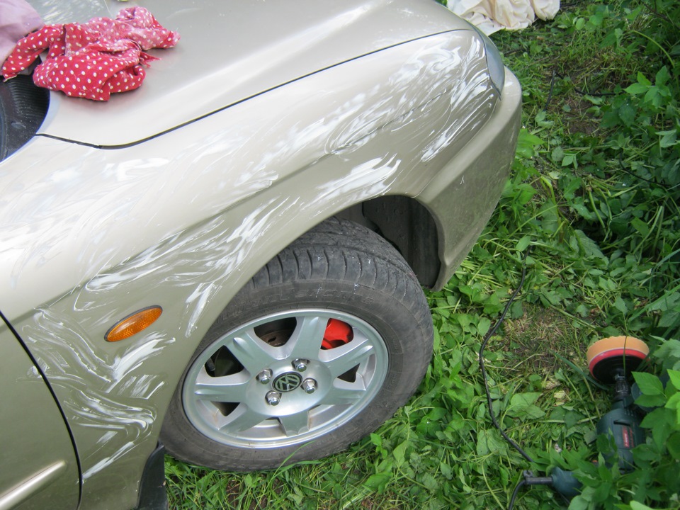

На моём кузове имелись достаточно глубокие царапины, поэтому было решено сначала использовать жёсткий войлочный круг (на второй фотке №1) с абразивной полировочной пастой Farecla G6 (на первой фотке №3)
Полировать кузов нужно небольшими частями, потому как паста сохнет достаточно быстро и пока вы будете полировать капот, паста на крыше уже высохнет и загрубеет.
Я решил что начну с багажника и пойду по кругу (против часовой стрелки) постепенно полируя каждый элемент.

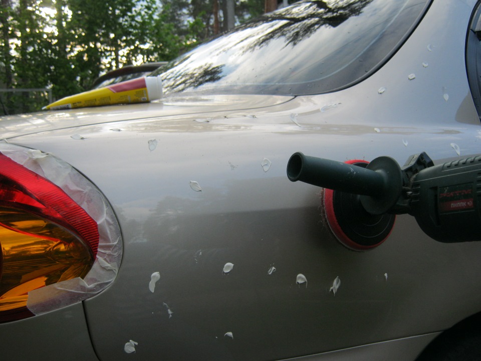

Первым этапом наносим профессиональную полировальную пасту Farecla G6 (на первой фотке №3) на часть кузова и стараемся равномерно растереть по участку кузова (лучше руками).
Дальше берём дрель, выставляем на ней 1200-1800 оборотов и одеваем насадку с жёстким войлочным кругом (на второй фотке №1). Начинаем аккуратно растирать полироль горизонтальными, а затем и вертикальными движениями дрели.
Всякие резкие переходы, молдинги, бампера, углы я рекомендую полировать в ручную, т. к. по неумению можно переборщить и постепенно, на этих слабых местах можно добраться до краски! Поэтому на большие площади я наношу полироль и полирую дрелью, а остальные места вручную, специальной тканью.
Затем смотрим на кузов под разным углом света, чтобы не осталось необработанных мест и следов полироли.
Фары полировать абразивной пастой я не стал, а использовал Антицарапин (на первой фотке №2) и мягкие полировочные диски из овчины (на второй фотке №4).
Затем оставшуюся полироль на кузове вытираем тряпками и опять моем машину, можно без шампуня, но протереть мочалкой нужно обязательно.

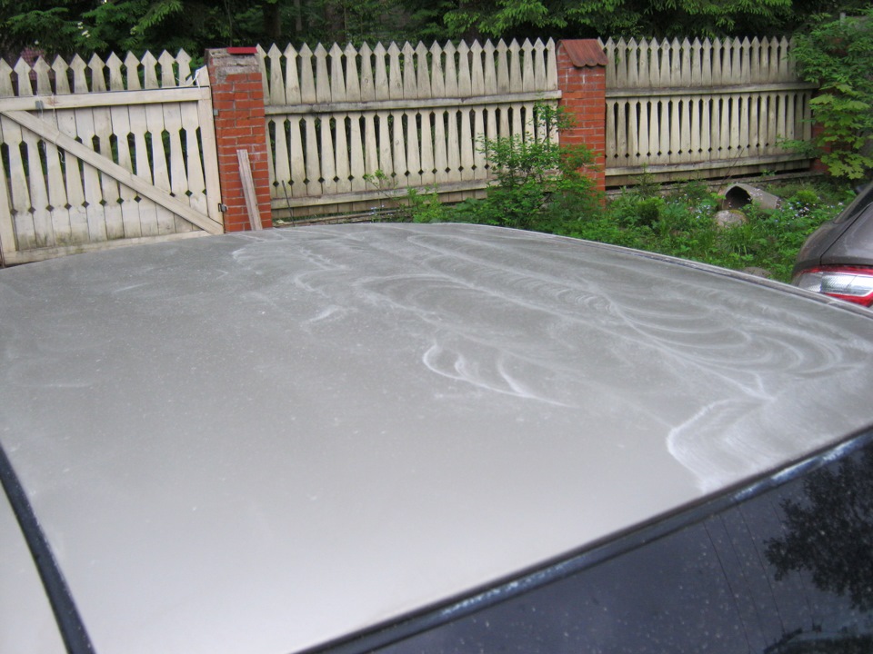

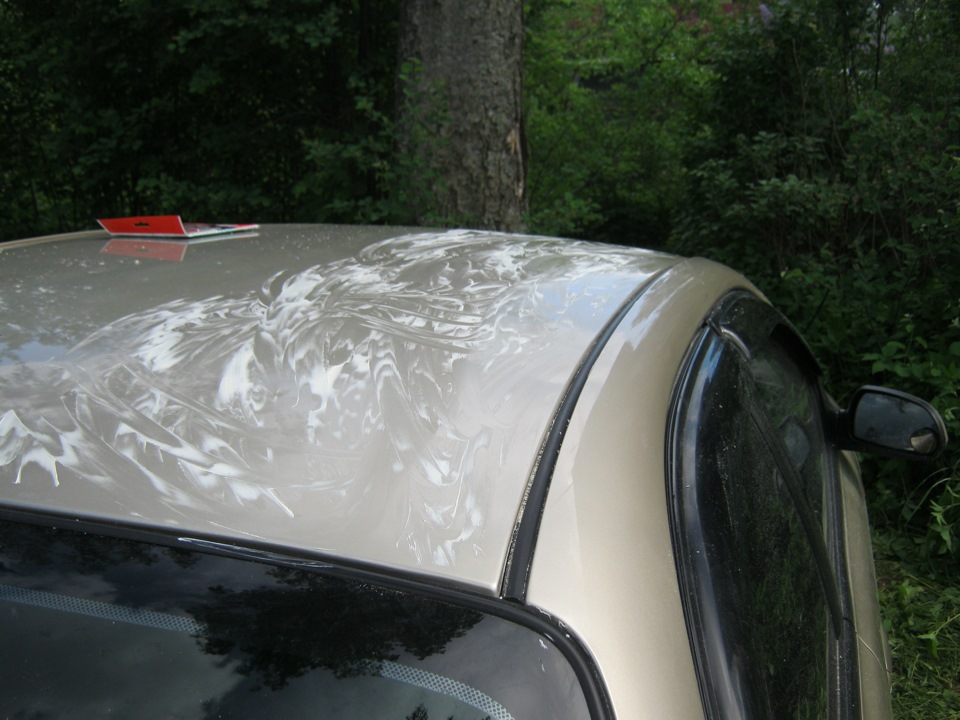

В планах на следующий день было нанести финишную полироль и закончить с полировкой. Впринципе осталось дело за малым: ещё раз обезжирить кузов и таким же методом нанести мелкообразивный состав. Полировочный диск теперь необходимо использовать мягкий из парралона (на второй фотке №2) вместе с мелкообразивной полиролью Runway (на первой фотке №4).
Мелкообразивная полироль Runway по своему составу очень жидкая и наносить её лучше на сам парралоновый диск, зато можно смело повысить обороты дрели до 2500, что заметно ускорит процесс финишной полировки.
На нанесение финишной полироли потратил намного меньше времени, нежели на абразивную обработку. Оставшуюся полироль на кузове вытираем тряпками и опять моем машину с шампунем, что бы на высохшем кузове не осталось разводов и остатков полироли.
