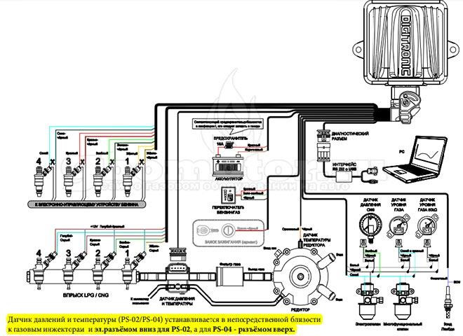

Приветствую всех, нужно консультация, хочу установить Диджитроник макси 2 4 поколения на форд фокус 3 2.0л с Непосредственным впрыском, мотор обычный атмосферный с насосом высокого давления. Если какие-та нюансы по установке, и подключении проводов к бензиновым форсункам

Ставить 4 поколение на непосредственный впрыск — утопия. По итогу куча выкинутых на ветер денег и ремонт мотора. Либо ставить 6 поколение, либо ездить на бензе.
Бредите?
Аргументируешь?
Легко. 4 поколение абсолютно нормально работает на непосредственном впрыске. Довпрыск по всей карте в 15-20 процентов несколько снижает экономию, но при этом вы получаете все прелести 104 октана.

Двигатель с непосредственным впрыском не расчитан на распределенный впрыск. Как минимум время впрыска у mpi в десятки раз выше, а точность ниже. Октановое число СПБА высокое, вопросов нет. Но в данном случае это минус. Температура в цининдрах буде выше, из-за этого будет пре-зажигание (pre-ignition, не путать с детонацией). Довпрыски бензина не помогут решить эту проблему. Двигатель будет работать в условиях перегрева в цилиндрах. Постоянно. Рано или поздно (скорее рано) он рыгнет.
Я всеми рука ЗА гбо, но при одном условии. Для моторов с распределенным впрыском — 4 поколение, для моторов с непосредственным впрыском — 6 поколение. И никак иначе. Да, 6 поколение часто финансово не оправдано. Например с пробегом 15-20 тык в год ставить установку на ВАГовские tsi лишено всякого смысла, т.к. если посчитать вкруг, то окуемость обычно переваливает срок эксплуатации автомобиля владельцем (3-4 года).

Макси2 нельзя установить на непосредственный впрыск
Поконкретнее. Почему
На непосредственном впрыске напряжение бензиновых форсунок намного выше, чем в обычном распределенном. Нужен блок с другой элементной базой.
Для непосредственного впрыска нужна немного другая электроника.
К примеру у STAG модель блока DPI400, но двигатель XQDA 2.0 Дюратек STAG не поддерживает
Seiran90
Форсунки расплавятся. Они охлаждаются проходящим сквозь них топливом. Нужен ЭБУ специально рассчитанный для работы с непосредственным впрыском. Тогда остается небольшой расход бензина, а остальное замещается газом.
