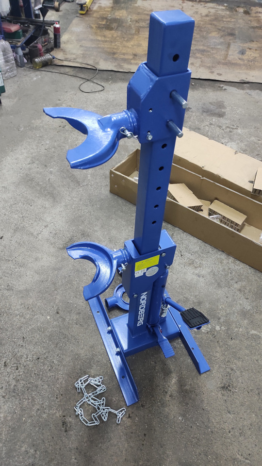

Хочу поделиться с вами своим впечатлением о приобретённым инструменте.Гидравлическая стяжка пружин фирмы NORDBERG отличная вещ для автосервиса и даже в гараж. Цена 14тыщ в сервисе очень быстро окупается, а самое главное процесс ремонта ускоряется в разы.
Подробнее сделал видео обзор, обязательно пишите ваши мнения и вопросы)

Я себе купил TS0301С (этот конструктив захвата пружин показался надежнее). Вещь для сервиса офигенная :
— сборка/разборка стоек ускорилась в несколько раз
— стало безопаснее работать со стойками ( ведь стяжка механическая может стрельнуть не только в глаз но и в клиентский авто)
— даже тяжелые пружины (мерсы или джипы) стали собираться/ разбираться на "изи"
Из нюансов работы отмечу то что приходится кустарно изготавливать конусы или что либо под "косые" чашки стоек. Вообщем как и любому инструменту нужна оснастка ( пресс без оправок тоже бесполезен)😀

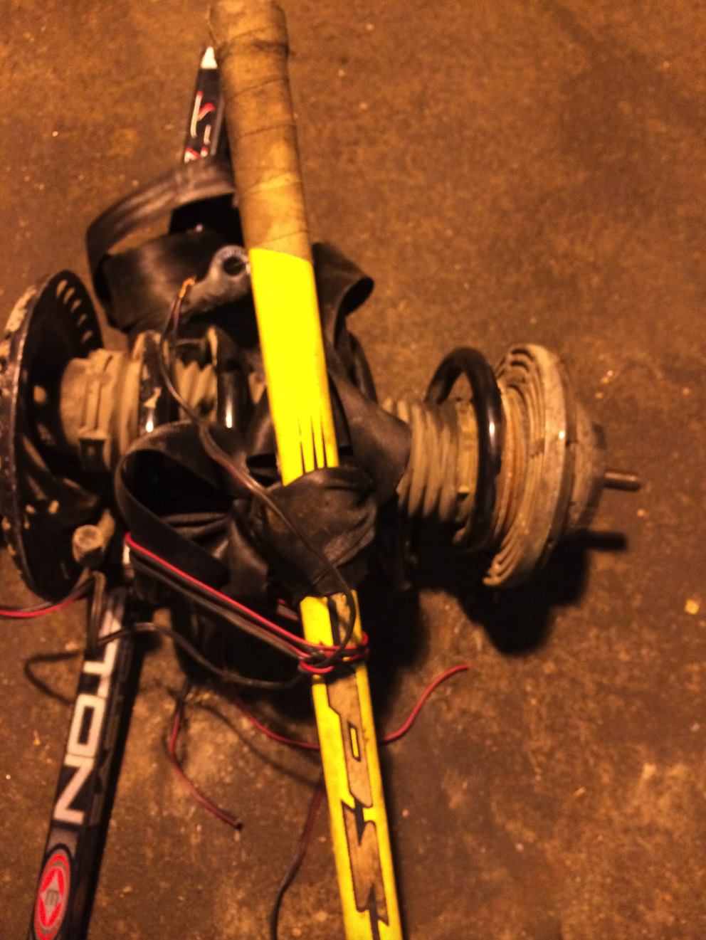

Вот способ на видео — лучший из лучших!
А 14 000 руб. лучше пропить!
Ха насмешили 😂 я представлю если к нам в сервис приедет машинка на ремонт, а мы будем ремнём стягивать пружину что будет дальше 😂 думаю хозяин даже пузырь поставит только чтобы не видеть это безобразие 😂
в нормальном сервисе "хозяин" машины ставит пузырь и уходит по своим делам, ему филотетово как ему там меняют болты и гайки
Вы серьезно? У меня нет слов 😂
без обид на фото выше шляпа, если у тебя сервис нормальный с твоих слов, у тебя парочка вот таких наборов должна быть, это гораздо удобней, можно сказать — лучшее!

😀😀😀😀скажи честно, ты не испугался бы увидев такое на сервисе?😀😀😀😀
нет конечно, меня на сервисе только цены пугают
😀😀😀цены сейчас пугают не только на сервисе но это другая история. Твой пример с видео действительно для полевых условий, зачем такую дичь вытворять😀😀? Можно же и обычными стяжками стянуть ? Тут вопрос в комфорте и скоросте работы. Ну и попробуй так стянуть жесткую, узкую длинную пружину ? Там иной раз зажмуриваешся от каждой протяжки механической стяжки.
способом на видео, я даже на VW Т5 стойку разбирал, там пружина в стойке всем пружинам пружина
Маньяк😀😀😀👍
легко!
Экстрим😀когда такое вижу, отхожу в сторону, ну его нах.
от стяжки жигулевской отходи, а здесь никогда ничего не вылетит — самый безопасный способ!
Стяжки форсвские заворачивает, а жигулевские не держу вовсе👍
ремни безопасности никогда не вырвет, а стяжка любой фирмы это лотерея, даже незаряженное ружье на стене когда-то стреляет

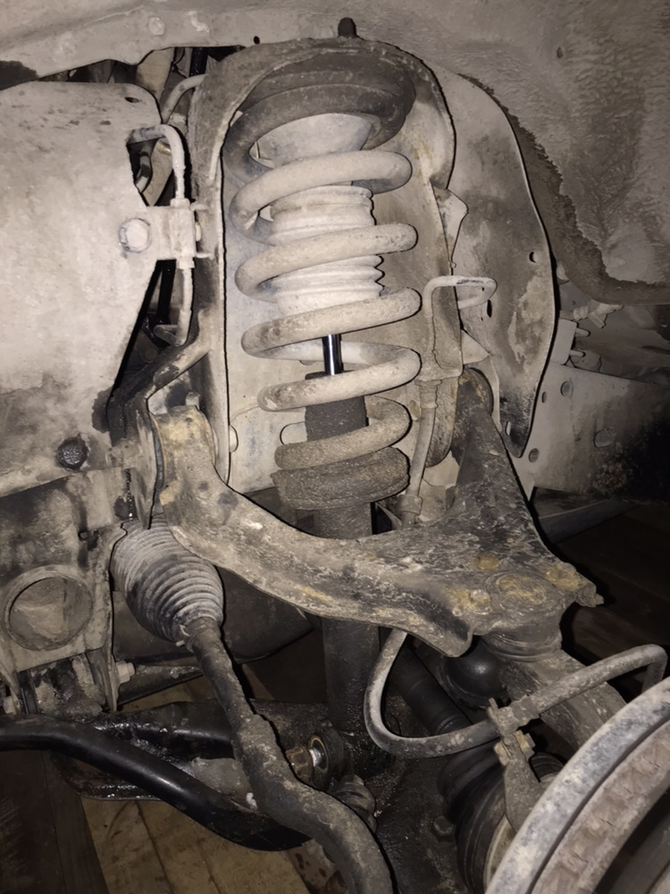

Вынужден не согласится. От любого нормального рамного внедорожника пружина мощнее. От л200 только гидравлика резьбовые на пневме не тянут, перекашивает и клинит
на рамном бездорожнике с каких это пор макферсон стали ставить?

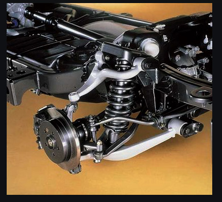

вот картинка вашего л200
Не пугайте меня, к чему здесь магферсон? Или слово понравилось? Мицубиси л 200 передняя стойка пружина диаметром 23мм
Так мы когда успели перескочить от авторских картинок?
UltimusRomanorum
Может это у новых? У меня такая
ну и? Где тут макферсон? я на вашем фото вижу двух рычажку

Аффигенная штука, но мы ее чуть доработали
Колеса добавили теперь передвижной 👍 тоже думаю поставить
Еще ни разу не пожалели что поставили

Я так понимаю надо пружину зажимать между витков стойку после ражима не вытащить
А захват для стоек есть или только пружинный?
Только для пружин
А клетки не было в комплекте к этому девайсу ?
Пружины бывает, нихреново так вылетают или лапаются и опять же вылетают.
Update: ага, увидел цепь. Что-то сразу не рассмотрел
А что за клетки? Есть только цепочки для связки пружины.
Нууу, обычная клетка с крупной ячейкой ( чтоб кисть могла свободно проходить.)
А понял, нет к сожалению. На лапках есть отлив как бортик. На видео видно когда пружину стягивал, пружина хотела покинуть чат, а бортик придержал)
