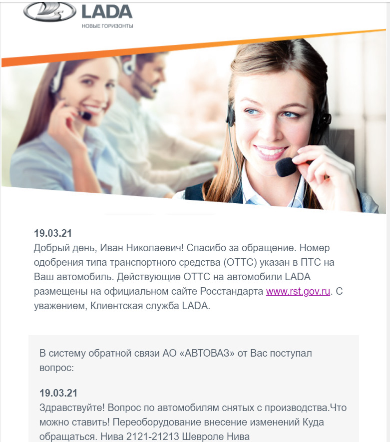

Пришел ответ! Послали с ОТТС сюда!
www.rst.gov.ru/portal/gost
Короче не покорчевать (
IVAN66RU46
Мне кажется просто послали…
