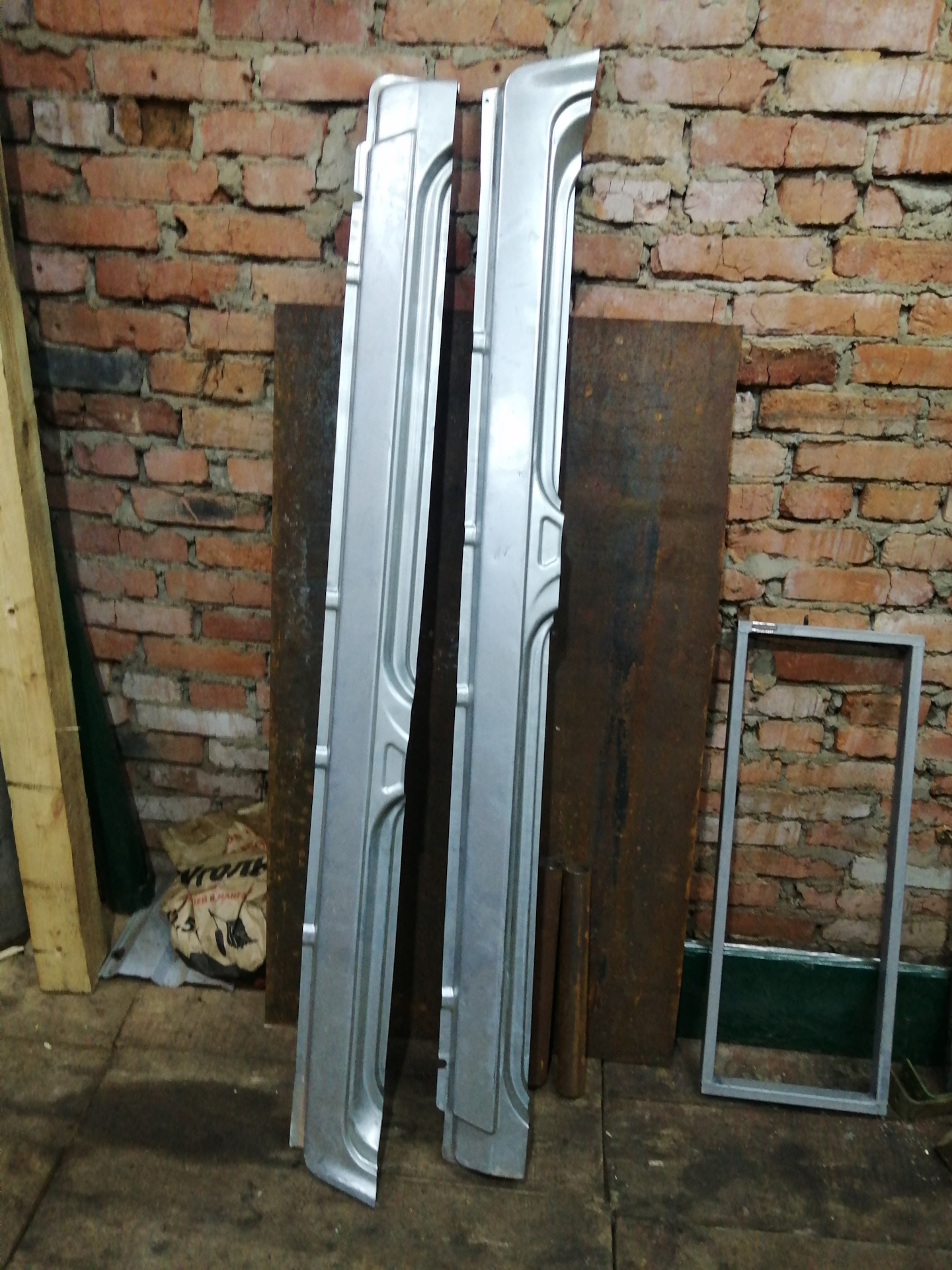

Что ещё будет нужно. Мне нужно будет поменять пороги +усилители+соединители + заварить корыто в некоторых местах. Сварка, опрокидыватель, воздух, дырокол, кромкогиб, пескоструйный пистолет для мелких работ есть. Сверла докуплю. Так же хочу лебедку, чтобы одному можно было вытащить двигатель. Но она будет. Крюк специальный сделан. Вода будет. Хочу сразу все собрать. Отпуск маленький 18 суток. Боюсь не успеть. Да и расходные материалы краски и антикор нужно будет +железо. Спасибо.
ради одного раза (поменять пороги + усилители + соединители + заварить корыто в некоторых местах)
— достаточно сварки, дрели (шуруповерта) с обычным сверлом, маленькой болгарки
имхо
У меня там ещё помимо техники. Таль все равно нужна. Воздух тоже. Сварочник пригодится.

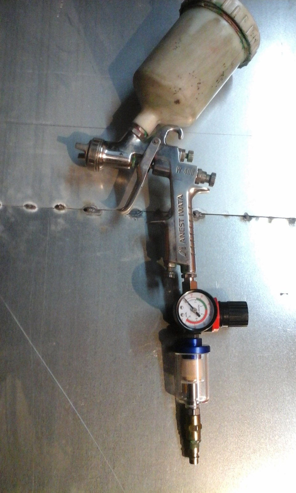

Кратеры замучили?
Ну я ещё не красил. Но думаю осушитель нужно все равно ставить. Так как конденсат есть в ресивере.
Для личного пользования?
Просто за эту вещь не каждый сервис хочет деньги платить. Самый маленький от тысячи евро.
Плюс фильтра ещё на пол столько по цене.
Есть же неплохие варианты с силикогелем.
Ну я это и имел в виду. На работе на больших компрессорах стоит специальный осушитель. Как отдельный агрегат. Конечно же мне это не по карману. Я имею ввиду влагу нужно будет как то из воздуха убирать. Иначе будет плохо.
Труба диаметр 70 примерно, длинна 30 см. Две крышки на резьбе с двух сторон. В крышках выводы для шлангов под воздух. В крышки изнутри мелкую металлическую сетку по диаметру. В трубу засыпать силикогель, можно с индикатором. Плотно закрутить крышки, чтобы воздух не травил.
Супер осушитель в деле
Нужно посмотреть схему. Главное не стеклянную колбу от фильтра для воды.
Arinov86
коли за недорого (для начала) можно юзать самодел, первый отделитель у меня был…емнип со старого фильтра грубой очистки УАЗ с ватой /марлей/силикагелем внутри, перед пулем (метр — полтора) прозрачный пластиковый фильтр (автомобильный) и сейчас его юзаю
Arinov86
Ну осушитель, это в камерах пользуют, ты я так понимаю хочешь влагоотделитель. У меня их 2, один сразу на выходе из компрессора, другой прям на пестике. Так же манометры 2. Правда тот который на компрессоре, он почти всегда на всю открыт. Так что перед пестиком поважнее будет. Фото не моё, но у меня так же. Сколько красил никогда проблем с водой не было.

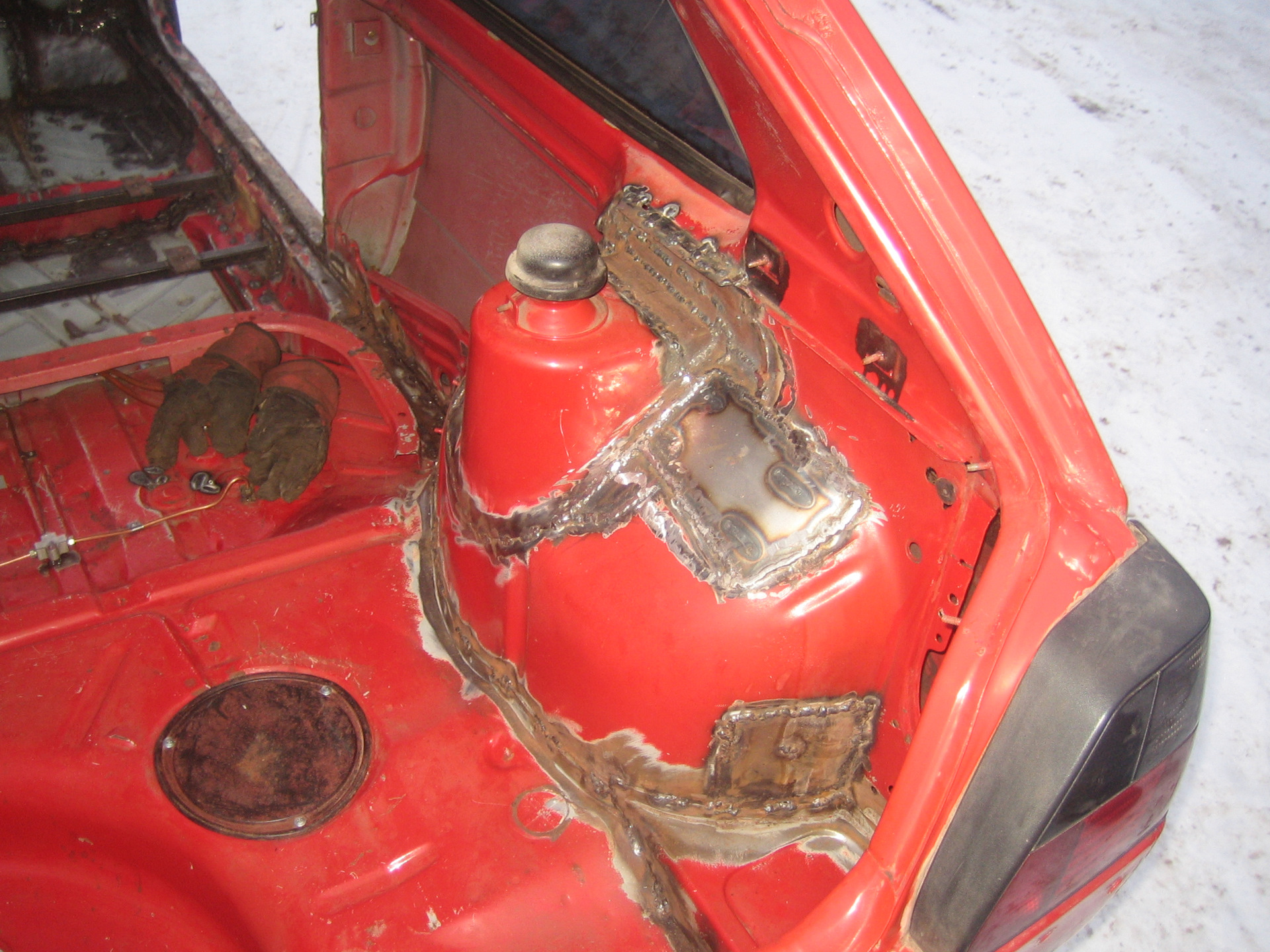

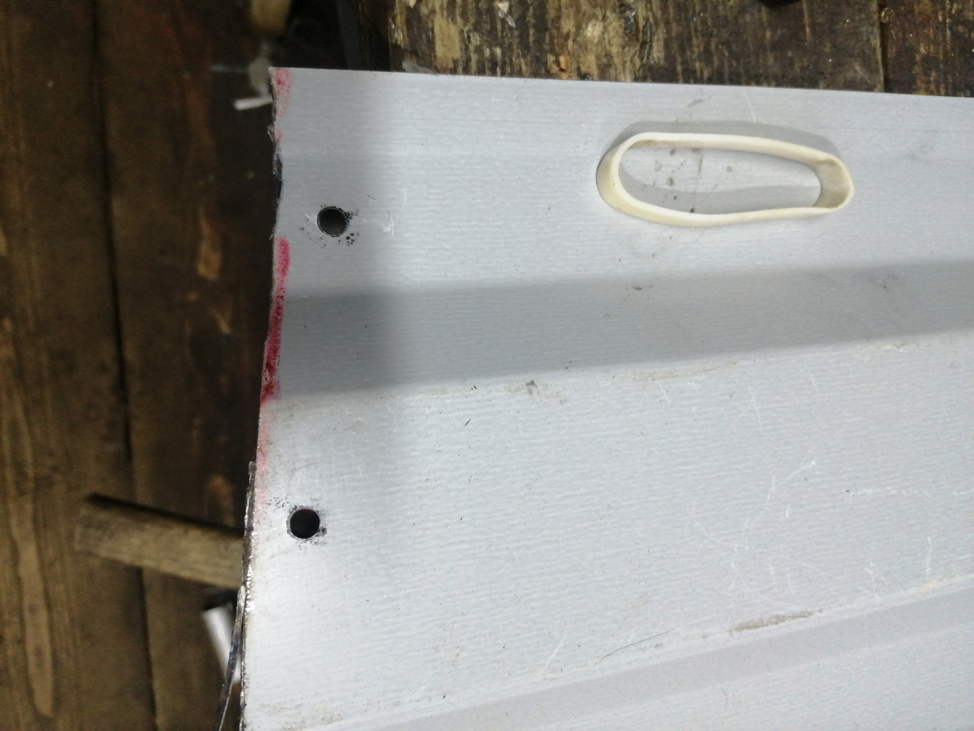

Отверстия то зачем, чтоб пороги поменять?
Ну да. Сначала отверстия, а потом полуавтоматом точки варятся.
Не обязательно, можно и встык с внутренним порогом.
Ну теоретически можно.
Поверь, практически тоже.
northwind51
Не-фигня получается.
Держаться конечно будет, но если порогом на камень или ещё на что-нибудь напорешься, весь порог выкрутит.
northwind51
Вся кузовщина отштампована под сварку через дырку :)
По кромкам ну такою лютый калхоз
Привет! Технология сварки металла по отверстиям предполагается сварка методом "электрозаклепки". Я тоже пороги когда менял отверстия прокалывал и получалось следующее: дырокол у меня максимальные отверстия делал 5 мм и при слабом тока плохо проваривалось, увеличивал ток и прожигал… Потом знакомый сварщик дал свой дырокол под 7 мм и дело пошло. Советую сначала реально потренироваться на металле с крыши и уже потом готовить пороги к установке .
Успехов!
Доброго времени суток. Спасибо за дельный совет. Я думаю сделать несколько заготовок и на них пробовать. Этот дырокол прокалывает отверстия 6 мм. Посмотрим как получится.
Ну я не сильно силен в теории сварки, но мой знакомый в своё время шахты ракетные варил, так он объяснял что наиболее подходящее отверстие для эл.заклепки 7 мм в кузовном железе-оно тонкое и тут очень важно правильно подобрать ток, силу тока что бы и сварить и не прожечь. Я сварщик от нужды-все друганы отказались варить мой ГАЗ-69, но помогали советами, "руку ставили". Еще есть книга "ГАРАЖНЫЙ РЕМОНТ", если найдешь там много толкового по всему ремонту.
Нормально получится, если аппарат как следует работать будет. Ну и потренироваться нужно, ручки подач покрутить туда-сюда, сделать выводы и вперёд! Имей ввиду, что новый и старый металл ведут себя по разному, бывает и кипнёт, дырку сделает, бывает и краска какаяньть с дымком попадёт, тоже срань получается, да и недорогой, маленький аппарат от собственного прогрева немного режим изменить может… В общем, думай как, режь, вари, чисть. Я со вздыбленными волосами пол-кузова сделал…
Успехов!

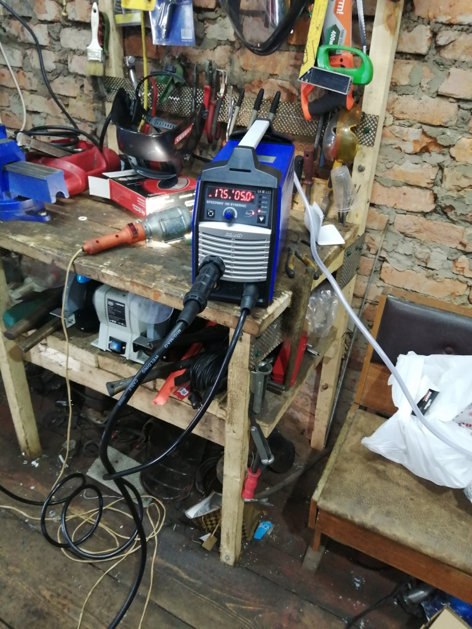

А на каком токе варили? И какая подача проволоки? Спасибо. У меня просто синергетика. Там чем больше подача, тем сильнее ток.
Ток не помню-подбирал методом "научного тыка". У меня подача на приборе есть, но при увеличении тока без моего вмешательства подача тоже увеличивается. Я уже почти наблатыкался со своим аппаратом и особо не заморачиваюсь-если не варится просто увеличиваю или уменьшаю ток. Ты главное не боись, и методом проб и ошибок найдешь истину!
Ну я сначала попорчу что нибудь.))))
pilotriver
Успехов!
Да нормально и с 5мм, не прожжешь. Просто у вас видать опыта мало
Но в такое мелкое отверстие уже проволокой попадать не удобно
На тот момент опыта вааще не было!
Просто если научиться варить швом, ну уж точку то сделать в любую дырку получится :)
А вот швом проще, чем проварить любую точку. Засрать точку да, а вот проварить это вопрос для меня был.
я просто делал то такой который прожгет
и проваривал и не давал прогореть, гася дугу
Т.е. ток как бы регулировал на лету(температуру сварочной ванны)
Но я к тому времени уже пару катушек изварил :)
Виталий, Вы меня засыпали непонятными словами: что значит гася дугу, какая она такая сварочная ванна? Я как то варю и не заморачиваюсь.
Ну отжимая кнопку, грубо сварку отключаем
Сварочная ванная это где расплавленный металл
Спасибо-конкретный ликбез! Так доходчиво мне еще не объясняли!
причем на полуавтомате, даже лучше слышно. Проварилось или насралось, и вот вот прожжем
Много труднодоступных мест, я варил в слепую
Но это именно опыт нужен.
