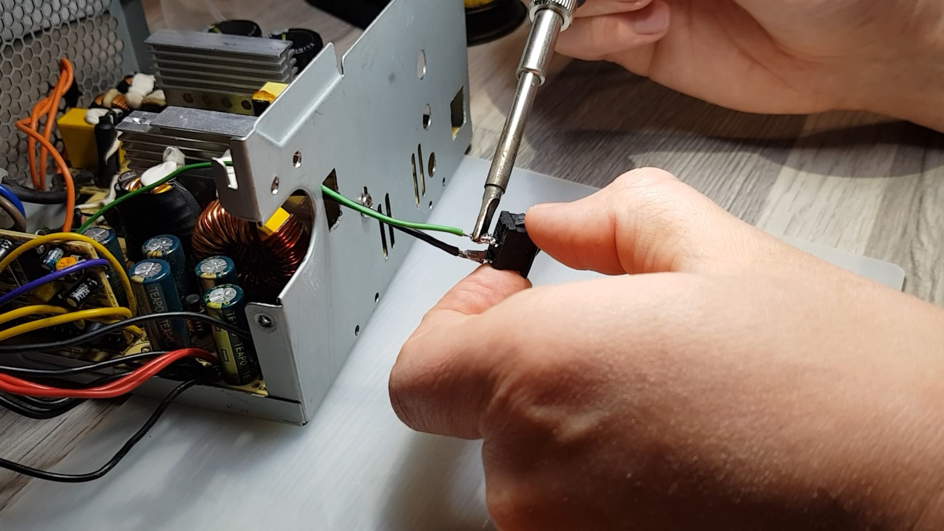

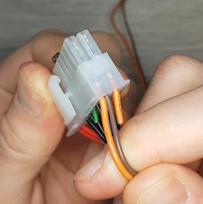

Для того, чтобы запустить блок питания без компьютера достаточно соединить 2 провода, это зеленый и черный. И все. Блок сразу заработает.
На желтом проводе появится +12В, на красном +5В, оранжевый +3,3В. Пожалуй все, что мне надо. Ах да. на фиолетовом проводе будет всегда +5В, пока блок будет воткнут в ризетку, это дежурка.
Определившись с нужными проводами все лишнее иссекаю.

зеленый и черный, через выключатель буду так влючать и выключать блок (можно и на прямую их соединить без выключателя)

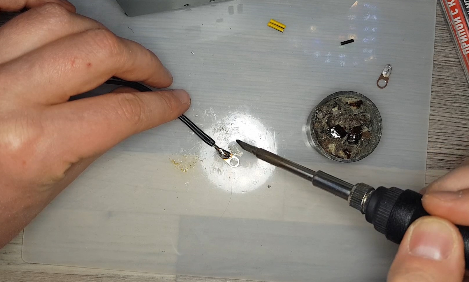

несколько желтых проводов, для увеличения сечения.

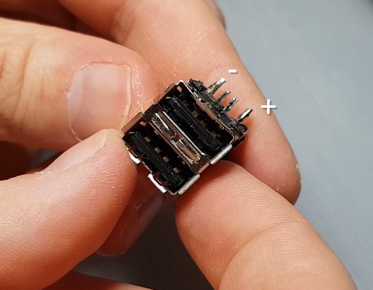

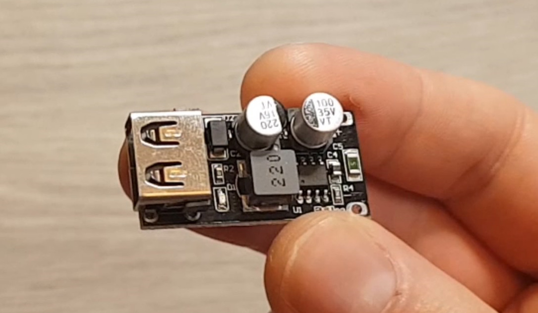

парочку красных, для организации линии 5В и запитки USB. Сразу скажу, кто хочет подключить USB как положено к линии 5В и заряжать свой телефон, то больше 500-800мА вы не снимите с такого юсб. Потому, что современные устройства и зарядки на столько стали умные, что нужно их подключать через специальные модули зарядки и тогда телефон будет заряжаться как положено. Мне же нужен этот порт не совсем для зарядки поэтому мне пойдет и так.

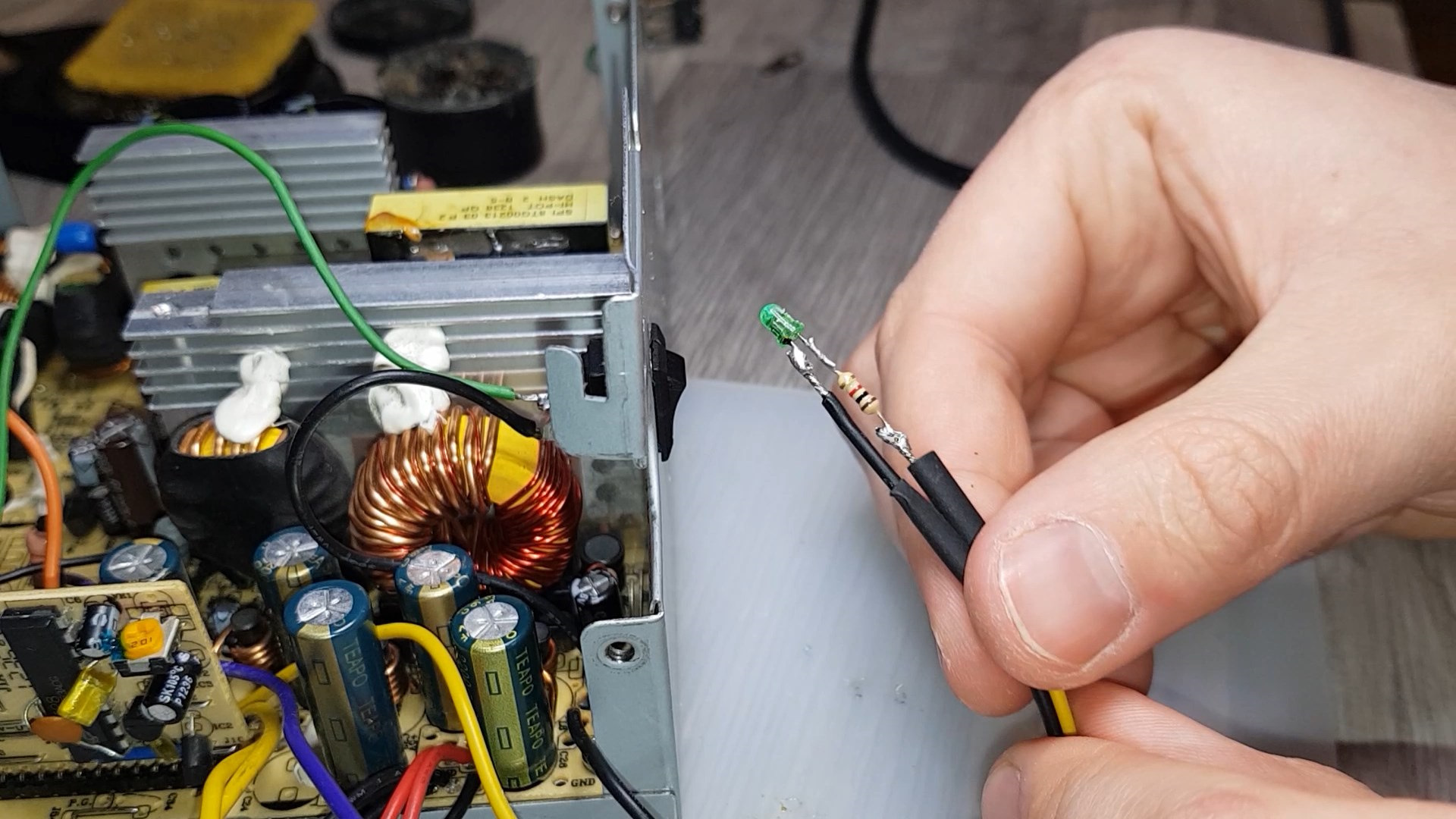

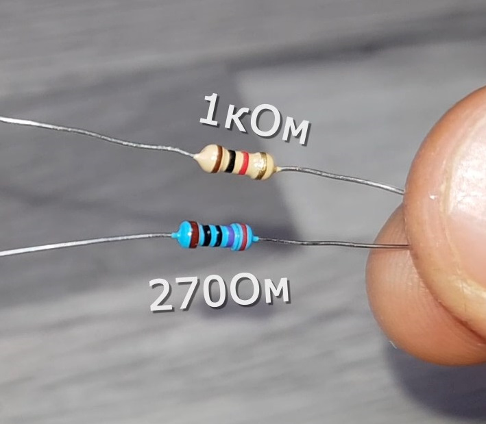

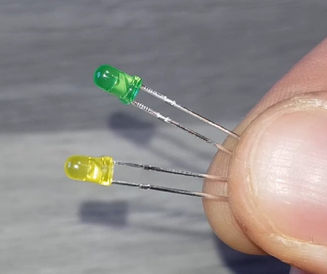

к фиолетовому проводу я подцеплю светодиод для индикации, что блок работает. А на желтый провод повешу другой светодиод для индикации наличия питания на линиях. Не спрашивайте нафига так много, ну вот есть их у меня целая куча и решил приспособить)))
В общем берем паяльник и все паяйца хорошо, как по маслу)

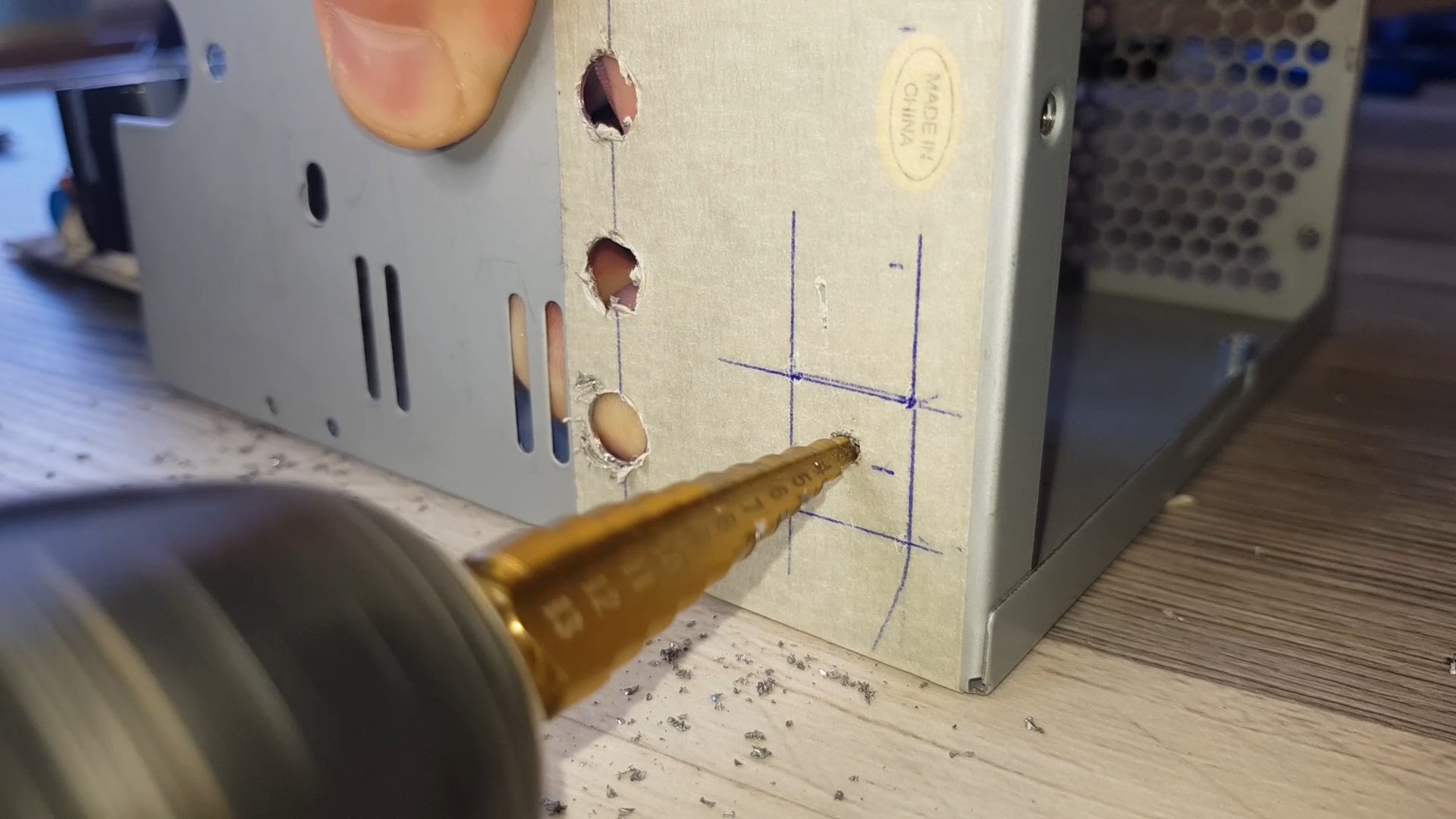

Самое сложное для меня было проковырять в нужных местах отверстия.

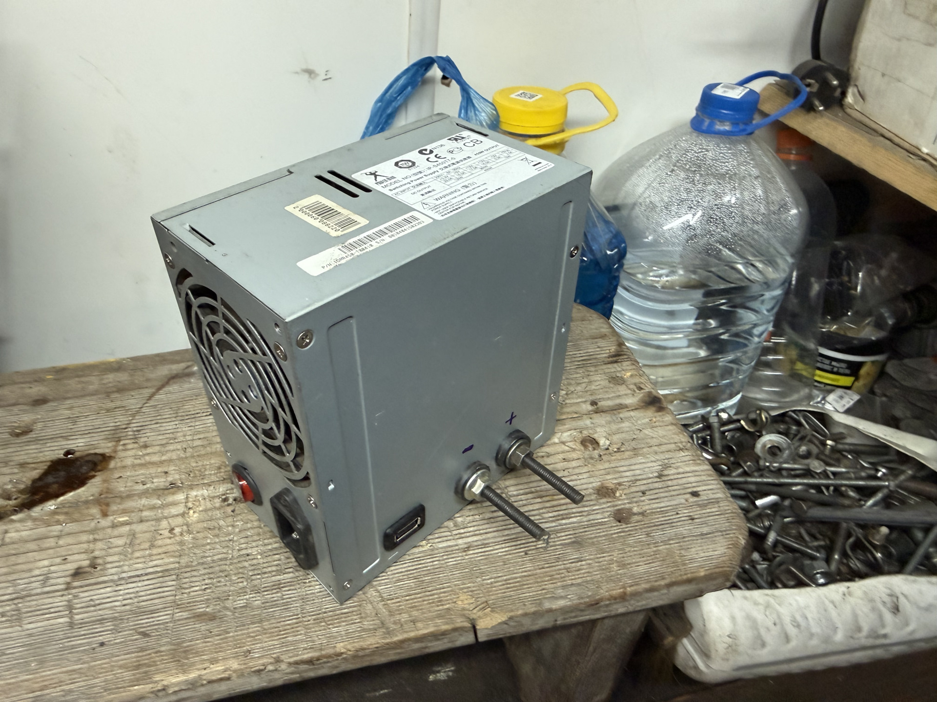

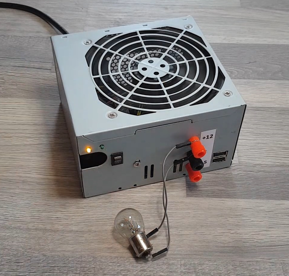

A few moments later… Спустя какое-то время блок стал приобретать законченный вид. Вывел +12В, +5В и GND на отдельные бананы.
Ну вот собственно и все. Блок готов и протестирован. Напряжения все в пределах нормы меня все устраивает.

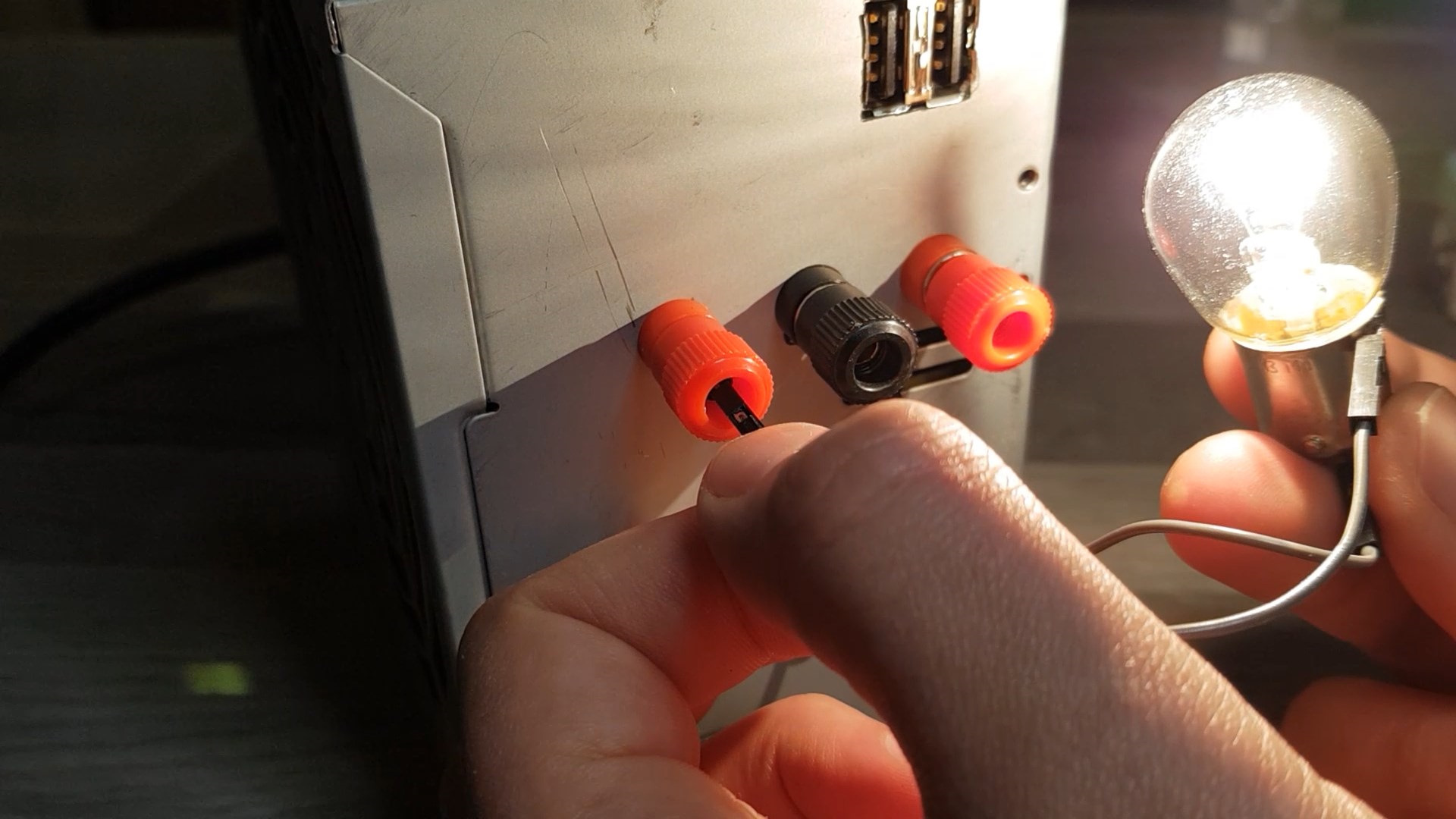

Почти так же собрал, на бананах. Но вот что странно — цепляю лампу на 55вт обычную Н7 на 5в — горит в пол накала. Цепляю на 12в — блок вырубается и уходит в защиту. Не знаешь, в чем дело?)
1. у тебя блок уходит в защиту из-за просадки напряжения. Подцепи нагрузку на красный и черный провод, например лампочку от стопа.
2. У тебя слабый блок питания он уходит в защиту от перегрузки по току. Посмотри внимательней откуда ты берешь 12В. Там все линии должны быть подписаны и указана их мощность. Для того, чтобы загорелась лампочка H4 нужен ток не менее 5А по 12 вольтовой линии.
1) с нагрузкой попробую,
2) 350вт. Все плюсы 12в соединены в 1 жирный плюс, который идет на банан

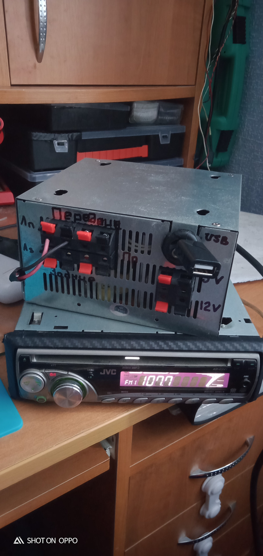

У меня по подобному примеру БП и как питание для магнитолы, с короткой музыку в гараже слушаю, и как колодка для подключения колонок от магнитолы, чтоб не мудрить с разъёмами, и как источник питания 12 В и 5 В, для проверок/экспериментов, и зарядка ЮСБ. Кстати, для работы юсб тебе не надо был отдельный драйвер, на БП есть свои очень стабильные 5,3 В на красных проводах. Я к ним и подпаял просто разъём ЮСБ. А ещё внутрь корпуса положил и подключил усилитель двухканальный. Его вход — джек, под ЮСБшкой торчит, а выходы — с обратной стороны
Круто!
Да. Я так и сделал юсб себе. Я говорил про зарядку современных телефонов. Им нужны умные зарядки, чтоб быстро заряжать.
а чем отличается "умная зарядка"? это на самом деле элементарный драйвер с ограпничением по напряжению на 5 (+/-) В и по току на пару Ампер. На БП уже есть стабильные 5,3 В, причём именно стабилизированы на 5,3 В, на много ровнее чем дают такие драйвера. А по току — ограничение, сам понимаешь, запас даже больше чем 12 В)))))
умные я имею в виду которые переключают на 5-20В сами и тем самым обеспечивается быстрая зарядка.
ну тут, возможно и да) я по "умным зарядкам" и по переключениям 5*-20 В не интерисовался, так что даже то, что они преключаются на такое высокое, как для телефона, напряжение, даже и не знал
А в защиту не уходит при подключении галогенки на 55Вт ?
нет. Это же ток всего в 4,5А. А на видео я включаю шуруповерт который потребляет аж 22,5А!
У меня просто есть 2 блока питания 650 ватт и 800 ватт так вот они оба уходят в защиту по подключёнии 55 ватной лампочки, 20 ватную лапочку зажигают, а тут смотрю от 350 все работает
Если записывал от одного жёлтого провода и одного чёрного, то может уходить в защиту. В компьютерных блоках питания несколько линий 12в, и у каждой свой типа лимит. Если его превысить то некоторые блоки думают что случилось короткое замыкание, и они уходят в защиту.

В защиту уходят брендовые блоки, а дешманчик только если если замыкание.

Напряжение значит просаживается. На линию 5В прикрути нагрузку. Лампочку от стопов например. Думаю хватит.

На красный и чёрный повесь лампочку, типа задней 12V 21W и напряжение на желтом и черном поднимется, и будет работать компрессор.
