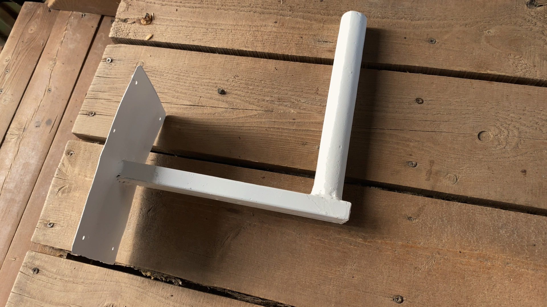

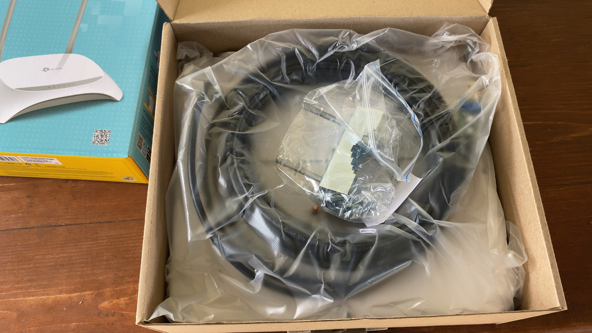

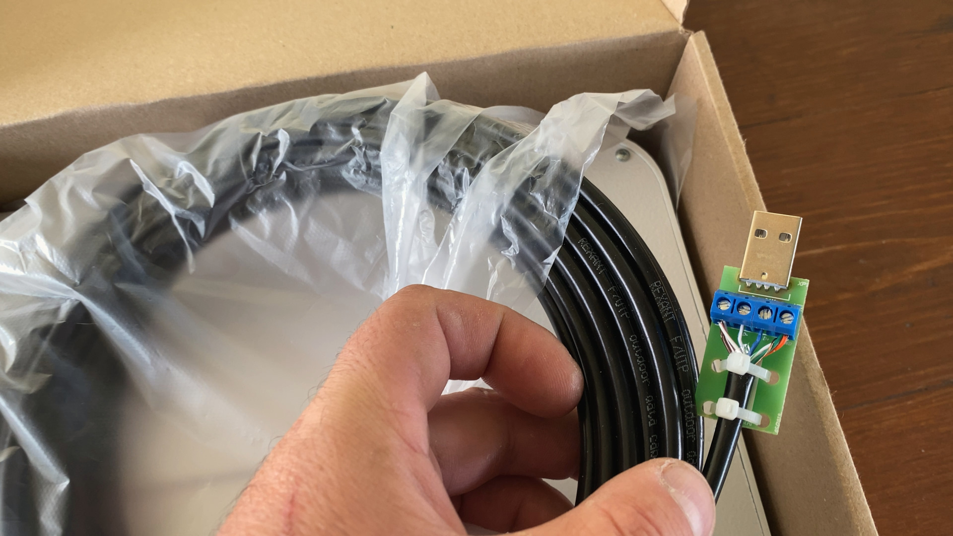

Пришло время купить .Усилитель сигнала РЭМО, я хотел его поставить еще в прошлом году но было не до усилителя . А в этом году купил по то му что скоро приедет вещь для которой нужен WI FI, его я тоже поставил . В целом антенна хорошая, но вот качество сборки огорчила и цена в том варианте как продаёт сам завод и сетевые магазины . С таким я столкнулся в первый раз ! Сигнал стал лучше и стабильнее .

2. Ваша USB свистулька или роутер сгорит в ближайший год (если воткнете в комп то комп). И за длинного USB не экранированого кабеля, после грозы. у USB порта вообще нет каких либо защит от скачков напряжения — не его это работать на длинах.
3. Ваша USB свистулька будет глючить регулярно, от перегрева и длинного кабеля.
3.1 Болтатся конектор на антенных гнездах обязан — это соединение для бытовых пользователей и оно не обязано быть надежным.
4. Тесты со скоростью это ерунда. даже если поставите тариф 1500руб/мес. оператор видит что это модем и режет скорость как для модемов (приоритет ниже чем для телефона). Нужно ставить прошивку и эмулировать телефон, тогда даже на тарифах по 300-600руб будет скорость намного выше. Но не фак что на ваш свисток есть прошивка — так что ваше это иметь остатки от полосы независимо от суммы денег с проседанием до 1мбит на вечер и выходные дни.
5. По нормальному делается по другому. К этой антене подключается модем/свисток с прошивкой эмулирующая тел (смена IMEI и TTL кому интересно) и роутер ставится возле антены чтобы кабель USB был не более 1м. а уже к роутеру подводят питание и экранированым Ethernet кабелем заходят в дом. хотя может и wi-fi все перекроет.

Есть HiLink прошивка на этот модем (e3372h). Для смены IMEI не обязательно менять прошивку, это можно сделать через AT команду. Потери на пигтейлах убьют приличную часть прихода от антенны. USB может работать на длинах до 100м, хз как с этим кабелем, но витой парой вполне успешно выходило. USB свистку не хватает 500mA с порта, + потери на проводе и в сумме это будет работать отвратно при скорости выше нескольких мбит. Сам Tp-Link дополнительно срежет скорость от модема, если она будет выше нескольких мбит.

еще раз — USB это не тот стандарт который работает на растоянии. давайте подождем грозу.
