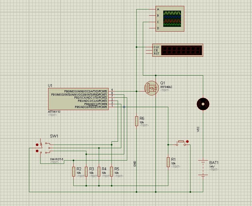

Задолбался я ездить с печкой на 3-й и 4-й позиции скорости. На первых двух отгорели нихромовые резисторы. И решил я сделать ШИМ регулятор с плавным разгоном и остановкой. С возможностью подстройки скорости для каждой позиции.
Полчаса работы и вуаля.
Только транзисторы я использую IRLZ44N, у них управление логическим сигналом.
А в протеусе воткнул то, что было.
Кнопочка позволяет выставить скорость в каждом положении переключателя. Нажал — увеличивается, отпустил и снова нажал — уменьшается, потом сначала.
Установки запоминаются в энергонезависимой памяти.
В последнем положении переключателя всегда максимальная скорость.
Кому нужны противусовский проект, прошивка или исходники, прошу в ЛС.

все норм, вот только так управлять мощным полевиком да еще с такой нагрузкой — не айс
нужен хотя бы простейщий драйвер, а еще лучше специальный типа IRF2118 или ключ интелектуальный, тогда и радиатор не нужен будет.
найди в сети статейку fetdrv, там про это очень доходчиво расписано
ps я бы еще рекомендовал встречно-параллельно полевику мощный Шоттки диод подключить, это позволить разгрузить полевик в моменты отключения нагрузки.
встроенный диод (который кстати является побочным эффектом производства) для этих целей слабо подходит
Полевик IRLZ44N управляется логическим уровнем и при напряжении на затворе 3-4 вольта открывается почти полностью.
Согласен, что 3,3 nF по затвору достаточно много, но прокатывает и не греется.
На такой частоте полевик будет нормально работать (отношение времени статического состояния к времени фронта дикое).
При 5 вольтах на затворе сопротивление канала 28 мОм.
При сопротивлении канала 28 мОм выделяться на нем будет максимум четверть ватта. И это в постоянно открытом состоянии.
ключевое слово — "почти"
в статике — согласен на 100%, а в переходных режимах?
Переходных режимов получается 72 штуки в секунду.
Сейчас посмотрел осциллом… фронт получается около 30-40 мкс.
В общей сложности получаем не более 0,3% времени на фронтах, остальное статика.
Это уже под реальной нагрузкой.
Ирф 44 тянет мотор?
IRLZ44 на маленьком радиаторе.
Если моторчик очень жрущий, то можно два параллельно ставить.

irfz44 в номинале тянет 49А, а это около 700Ватт, видели такую печку в авто ;)
Ништяк че, у меня они стоят на шаговом моторчике
Ток до 7 ампер греет их немного на радиаторе, через шим 50%
Недавно один сгорел, не знаю почему.

В Протеусе красиво, а на деле мотор печки может "запеть"
с чего бы это ?
Частота не та, чтобы ему петь.

Ну наверно если бы я строил подобную хреновину то сделал бы на энкодере и копыт осталось бы в запасе . А так это просто упражнение для мозгов . Такую поделку проще было бы замутить на ne555
Согласен, но схемку на МК (не на этом, конечно) можно привязать к какой-то общей системе управления климатом…
Можно прикрутить термосопротивление и вывести на мониторчик, будет почти климат
argoncik
И упражнение, и можно наращивать функционал.
А нельзя придумать схему, зависящую от температуры двигателя? К примеру, мне надо с вечера оставлять печку на 2 позиции, чтобы с утра на автозапуске норм было в машине, но хотел бы, чтобы при прогреве 7 минут она грелась без печки, а последние 3 минуты на 4 скорости, и прогревала салон уже с прогретым мотором, ведь при прогреве с печкой на 2 делении она мотор сам по себе дольше греется.
Все можно, но на другом МК — у этого копыта кончились))

Можно уменьшить количество состояний переключателя (вообще его убрать) и повесить один датчик температуры на двигатель и один в салон. Кнопкой перебирать и управлять памятью, а по температуре реагировать. Делается элементарно.
Хороший вариант! И ног надо совсем ничего.
Эта штука делелась как замена стандартной схемы управления, без излишеств под родные кнопки.
Это был ответ на вопрос как термодатчик прицепить. А реализация у Вас вполне! Каждый же делает не кто что захотел, а то что ему нужно…

очень интересно! а на классику как?
На классике две скорости, поэтому подключать надо 1,2 или 3 на малую скорость и 4 на большую.
Или городить переключатель на 5 положений (4 скорости и выкл).
От моторчика брать провод большой скорости.
у меня 4 скорости, просто я не соображаю в схеме что нарисована
переключатель на 5 позиций — скорость.
кнопочка — настройка
serg1977
Если вопрос еще актуален, то на классике достаточно несложно. Провод заземления от электродвигателя разрезать (я оконечил папа-мама, чтоб можно было за пару минут вернуться к штатной схеме). Как результат получаем массу и "минусовую" клемму электродвигателя. Плюс 12В (бортсеть) и "плюсовая" клемма моторчика находятся в переключателе режимов работы. Там есть еще один провод (на низкие обороты), он подключен через резистор и использовать его не стоит. Правда, придется немного доработать схему и прошивку, но даже при небольших навыках работы с микроконтроллерами — ничего сложного. А идея вполне рабочая, спасибо автору.
