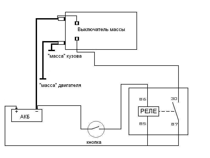

Установил дистанционный выключатель массы от ГАЗели. В принципе описывать нечего, единственное что добавлю: кнопка салонная должна быть без фиксации и между "+" АКБ и реле нужно добавить преходранитель на 10А

А вот дополнительное реле нужно только при использовании кнопок, которые рассчитаны на маленький ток, и без этого доп.реле контакты этой кнопки будут испорчены электрокоррозией из-за искрения контактов. Сам испытал такое явление.
Но решил проблему не установкой доп.реле, как у Вас на схеме, а установкой кнопки из пусковой аппаратуры, рассчитанной на ток 6А. И уже более года никаких проблем.
Есть вопрос, какую реле (от чего) использовали?
вопрос: у тебя кнопкой из салона масса как выключаеться и также этой кнопкой включаеться?

На силу пускал кг-25, на кнопку 1,5мм

по кнопке идёт слабый ток для втягивания выключателя массы но я всё же решил через реле пустить
