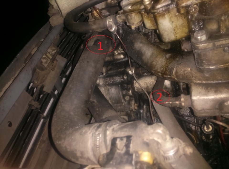

1) с местом забора все ясно, а вот какой штуцер нужен? точнее какая резьба на штуцере? м14*1,5?
2) из выше написанного следует, что нагретая ОЖ поступает в разрез патрубка, идущего от впускного коллектора к помпе. допустим. но меня смущает то, что из коллектора у мя выходит всего один патрубок (со стороны помпы), а со стороны моторного щита просто заглушка (фото прилагается). правильно ли это? если нет, то куда патрубок отсюда должен идти?
3) по сути, от впускного коллектора (№1 на фото 2) патрубок идет в помпу, что вроде как логично. но, выход нагретого тосола из ППД должен осуществляться в самую верхнюю точку, которой по сути является место, где установлен датчик температуры (№2 на фото 2). в какой пвтрубок устанавливать выход?
4) ППД должен находиться ниже уровня ОЖ, о чем нам известно из инструкции и объясняется физикой. где нижняя граница ОЖ в блоке?

1) у тебя подогрев старт-м? Если он то там должен быть переходник. Какая резьба там я не помню уже
2) У тебя немного другая система охлаждения
У меня шланг от коллектора идет к термостату
cs301402.vk.me/v301402011/45a7/8f_pKQM3g70.jpg
Шланг в который врезан тройник отмечен черной стрелкой
Тройник в магазине купить не проблема.
Я бы не стал подключать шланг к той заглушке т.к. отверстие там маленькое
3) сфотай как выглядит у тебя место где термостат и датчик температуры, туда и надо врезать
4) Самая нижняя граница по сливным кранам справа на блоке и слева на патрубках

ну да, у нас разные термосы — верхний против нижнего моего. у меня вот такая схема m.images.yandex.ru/search…-480.jpg&pos=1&rpt=simage
справа (на схеме) выход горячей ож из блока расположен на неком растоянии от двс, по сюти же данный тройник стоит на том месте, где у тебя термостат и туда же вкручивается датчик температуры (на фото 2 его частично видно).

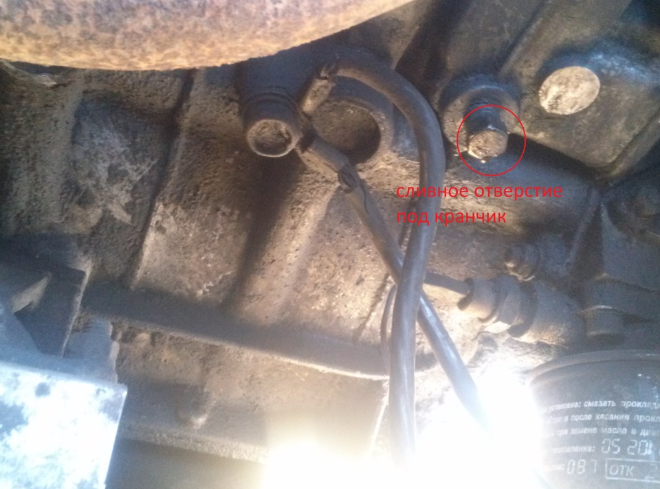

вариант 1. на 41 слева спускного крана нет (у мя по крайней мере), а сливается через заглушку в радиаторе. отсюда не запитаешься, ибо правильой (через двс, а не радиатор) циркуляции будет мешать термостат.
вариант 2. через сливное отверстие (вместо крана). (+) правильная точка, т.к. самая нижняя, (-) длинная обратка получится, что не есть хорошо (планирую ппд установить на левом лонжероне в виду подходящего места под габариты ппд).
вариант 3. по примеру AnatoliySV (выше он написал где и как у него запитано). (+) менее длинная обратка, (-) точа не самая нижняя.

1) Помпа ниже входного коллектора, нагретая ОЖ должна идти только вверх, если шланг который от коллектора к помпе идет в низ то есть вероятность что через него циркуляция не пойдет.
Если отверстие в коллекторе не меньше отверстия в подогревателе, то все будет работать хорошо. Сними шланг который на коллектор одет и идет к помпе посмотрит там какое сечение, у меня в коллекторе отверстие совсем маленькое. Но циркуляция идет как через шланг так и через коллектор через 10-15 минут коллектор теплый, когда сам блок еще не прогрелся, машина заводиться с пл оборота.

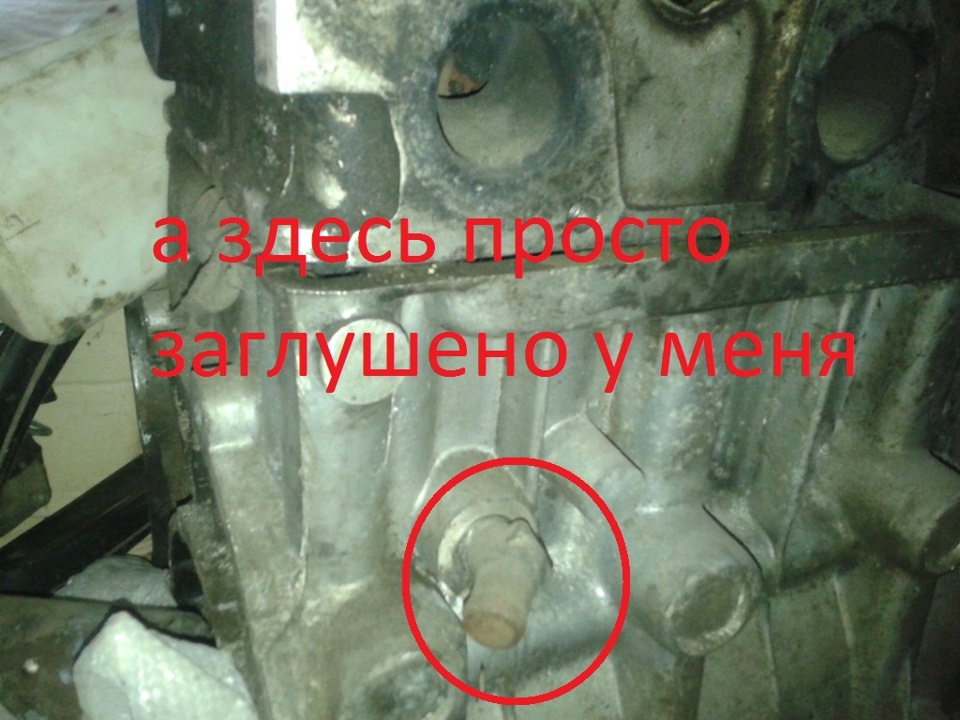

2. в стоке заглушка. всё верно. у меня там стоял обогрев газ/редуктора.
3. врезал в месте №1 фото №2 (толстый патрубок, ровно посередине)

А если через заглушку на коллекторе со стороны моторного щита? Тепленькая ож будет лучше впуск греть. Не будет ли эт чревато каким-либо перегревом?
не будет. плюс — в быстром прогреве впуска со всеми вытекающими. минус в снижении кпд обогревателя, ибо место узкое(кстате, часто наблюдал там засорение у ребят).

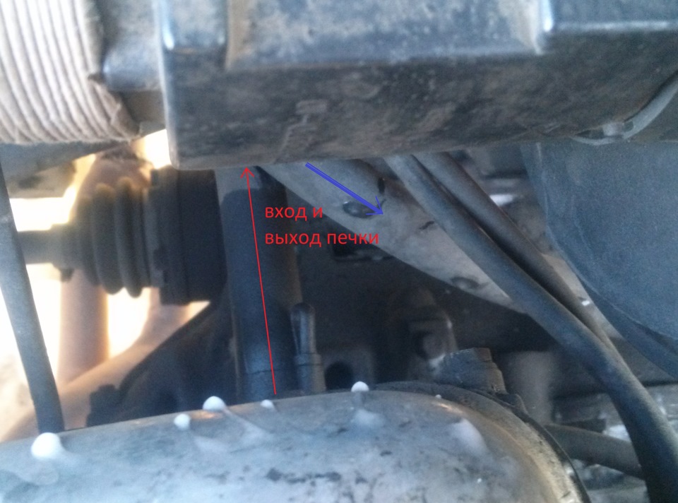

Другой фотки нет. У меня было так savepic.org/4963933.jpg Там, где голубая стрелка подача. Штуцер из комплекта нагревателя. Обратка через тройник от патрубка под выпускным коллектором который на печку. Сам нагреватель на кронштейне из комплекта (только перегнул по-месту) на шпильке крепления стартера.
Т.е. забор ож из блока в ппд из-под выпускного колектора, а выход нагретой в обратку печки, которая идет к помпе?
Спасибо, взял на заметку)
Выход нагретой во впускной коллектор под карбюратор (голубая стрелка на фото). Подача — это выход из "котла" горячей жидкости, а обратка — вход в "котёл" холодной. При такой конфигурации впервую очередь греется впуск — очень удобно для быстрого запуска. А если погреть подольше, то прогреется весь двигатель, но при этом, когда будешь заводить мотор подсос вытаскивать не нужно — движок тёплый как-будто ты его недавно заглушил.
А если не в разрез патрубка с коллектора врезатся, а через заглушку на коллекторе со стороны моторного щита? Тепленькая ож будет лучше впуск греть. Не будет ли эт чревато каким-либо перегревом?
Чёт, наверно, ты меня никак не поймёшь. Вот у тебя на первой фото заглушка в кружок обведена. Вот у меня вместо неё штуцер из комплекта нагревателя был ввёрнут. Туда был подключен патрубок с горячим тасолом от нагревателя, а в патрубок под "ВЫпускным" коллектором который идет на отопитель был врезан тройник и подключен вход холодного тасола в нагреватель.
Во, терь понятно с подачей. Терь не пойму куда обратку запитал. Я собирался обратку через сливное отверстие (у мя там просто крана нет, заглушка стоит) запитать. У мя под выпускным коллектором никаких патрубков не проходит. Вечером фото добавлю.
Вот штуцер к котором от отопителя идет патрубок. savepic.org/4925040.jpg
Он находится под выпускным коллектором (здесь коллектор снят). В это патрубок врезал тройник.
Сливное у тебя со стороны выпуска в районе 1-2 цилиндра? Далековато будет.
Смысл такой, что подача должна входить в верхнюю часть рубашки охлаждения, а обратка должна выходить с нижней части рубашки охлаждения. И всё это как можно ближе к нагревателю. У меня обратка длинновата получилась, но всё отлично работало.
вот теперь понятно почему мы друг друга не понимали))) у нас печка по разному запитана. а разве сливное отверстие (куда кран вкручивается) не ниже?
я не знал про эт штуцер. видимо тож от сюда буду обратку брать — покороче получится)))
Сливное отверстие расположено низко — это хорошо, но оно далеко, придется вокруг движка шланг тянуть. Нагревателю тяжелее будет такую систему продавить.
