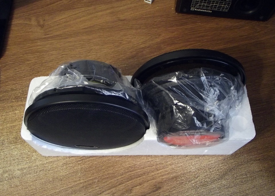

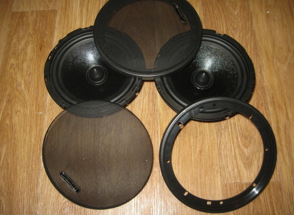

Упакованы неплохо, в комплекте: проводка (сопли какие-то на 0.75м мм2 ), винты, стаканчики под вч, инструкция и сами компоненты.
Роль кроссовера выполняет конденсатор припаянный к штатной проводке. Те ВЧ снизу подрезаны, а нч сверху нет… следовательно наверняка будет каша.
К вч претензий нет, нормально сделаны за свою цену. Розница 300р

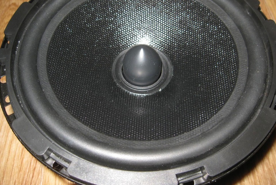

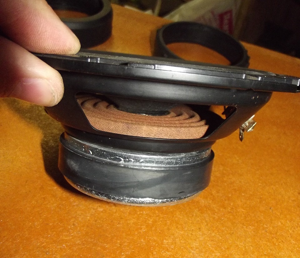

У мидов не понравился хлипкий крепеж терминалов, "открытая" катушка со стороны пули, будет пылесборник и в скором времени будет хруст при работе.
Понравилось покрытие корзины, хорошо проклеены.

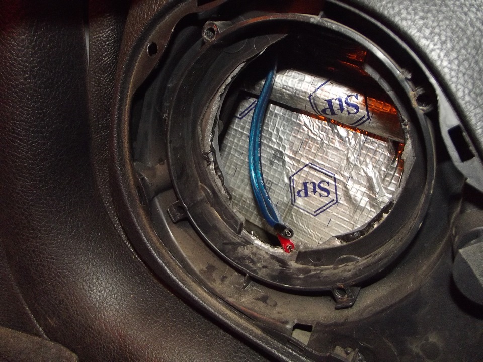

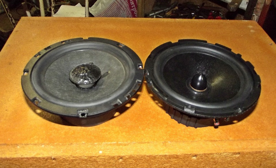

Ну-с приступим! Снимаем DLS которым уже более 4 лет.
И теперь приступим к установке, работает от МА41 в поканалке срезы на 4кГц

Звук сухой и не объёмный, что я только не делал. Вот эта пуля не фига не работает, звук у мидов раскрывается под углом свойственным домашним АС. Начал сводить баланс вправо, левый мид перестал слышать, подумал что провод отошел сначала… Значит миды нужно заворачивать при установке. Твиттеры играют сухо.

У ДЛСа все наоборот, все хорошо, но завал на сч. +1 на 1.25кГЦ и все ровненько играет.

Зачем резинку с магнита снял? И зачем твиттеры в противофазу подключил?
Для обзора, чтоб сцену поднять.

3. Про "пулю" ("тело Венте") — это фазовыравнивающий элемент.

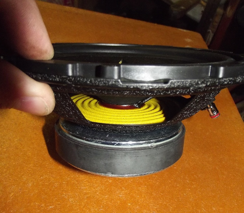

Считаете, что открытая катушка это хорошо? да через некоторое время она наглотается пыли и будет хрипеть, широкого угла звучания мида нет, только если делать доворот подиума!
