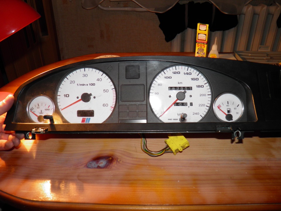

Для начала я говорю огромное спасибо всем кто скидывал мне шкалы на эл. почту! Спасибо!
И так, после дооолгого поиска шкал на спидометры, после долгих раздумий что да как лучше сделать, я все таки решил ее разобрать и отремонтировать!

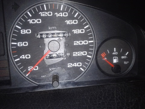

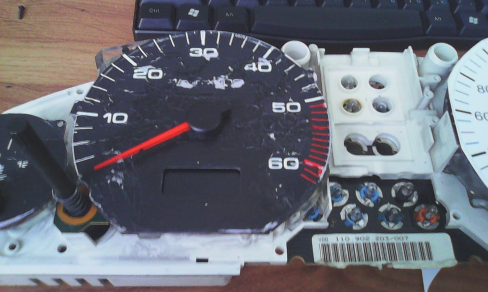

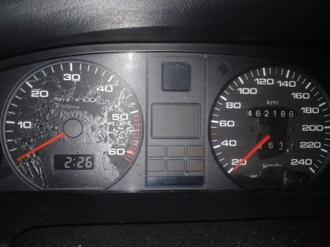

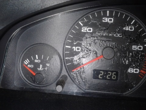

Вначале несколько фотографий какой она была! Такой я купил машину, от чего это происходит я не знаю … но в этих машинах такое встречается часто!
Было создано парочка записей в БЖ по этому поводу, было вслушано множество советов.

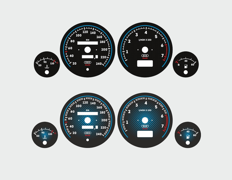

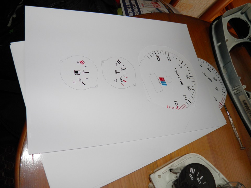

Искал очень долго заготовки шкал, хотел максимально приблизить к оригиналу, но увы … не нашел черных таких как в оригинале …
Нигде в интернете так же не нашел шкалу тахометра до 6 тысяч об.
И решил нарисовать свою шкалу, вся проблема в том что я искал шкалы именно в формате Корел Драв, чтобы распечатав размеры совпали один в один с оригинальными …
Кого интересуют могу сбросить на эл. почту, т.к. сюда файлы такого формата прикреплять не умею))) да и это невозможно)))

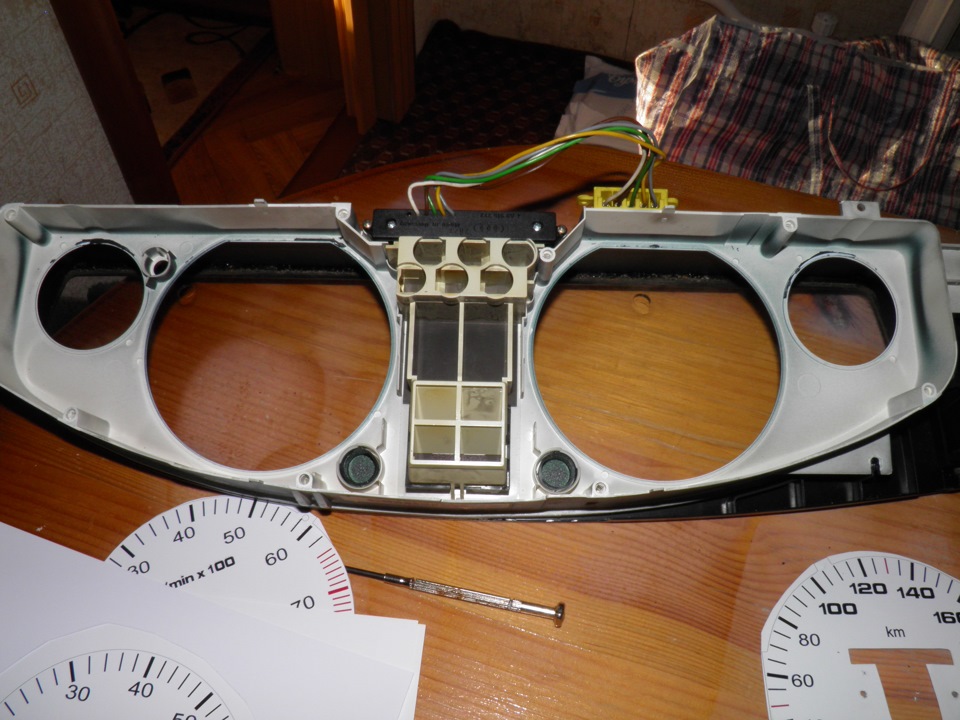

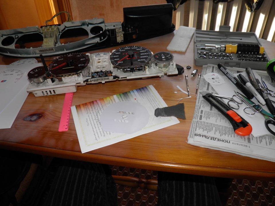

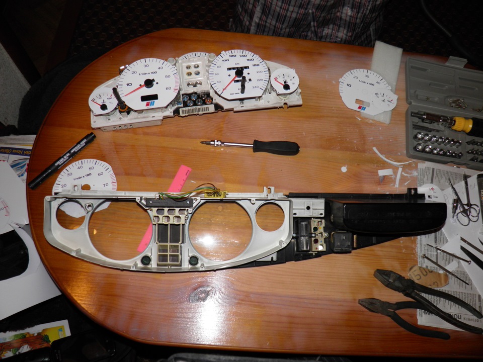

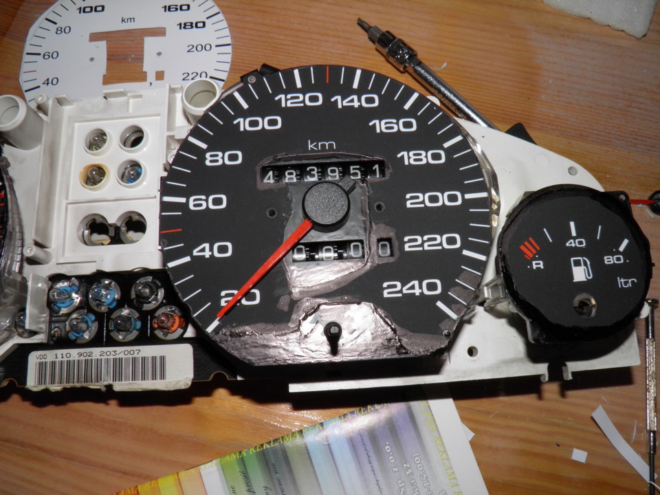

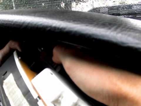

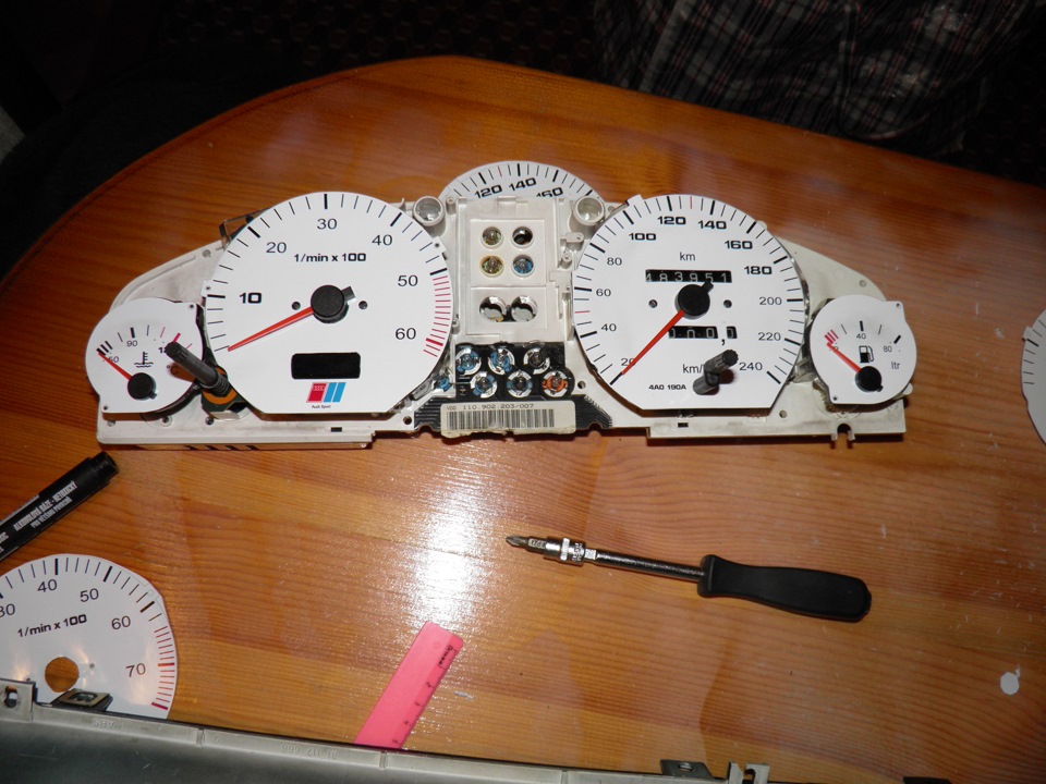

Далее, по снятию приборки с машины я думаю проблем не возникнет, там откручиваешь два болта на крепление над рулем пластмаски, затем снимаем длинную пластмаску она идет по нузу приборки, там походу дела все поймете, далее откручиваете саму приборную доску и отключаете все штекера и несете ее домой!
Дома вы ее разбираете, на фотографии показано какие болты откручиваете, после этого аккуратно тянете вверх всю плату от корпуса, она легко оттуда вылазит и перед вами те самые шкалы! О_о

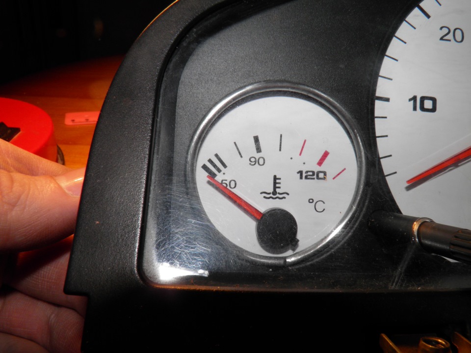

Для того чтобы снять стрелки с датчиков топлива и температуры необходимо просто их потянуть вверх и они просто снимаются! А что касается срелок спидометра и тахометра, то я их снять не смог! Чуть потянул их силой и никак, после этого я решил не трогать их и одевал шкалы черерез сами стрелки!
Чтобы снять шкалу надо открутить два черных болтика справа и слева от стрелки! На фото есть отвертки которымия их откручивал!

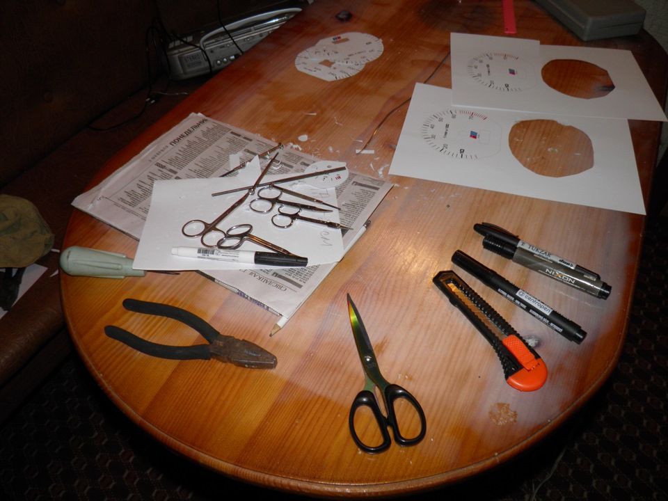

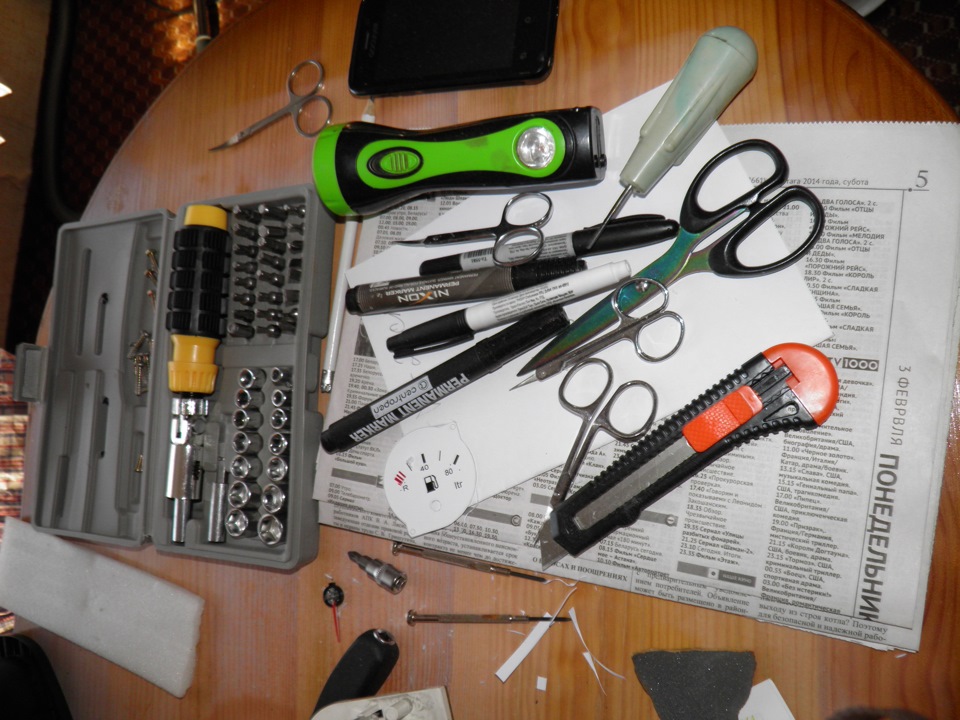

Я делал ее два раза, разбирал собирал два три и более раза …

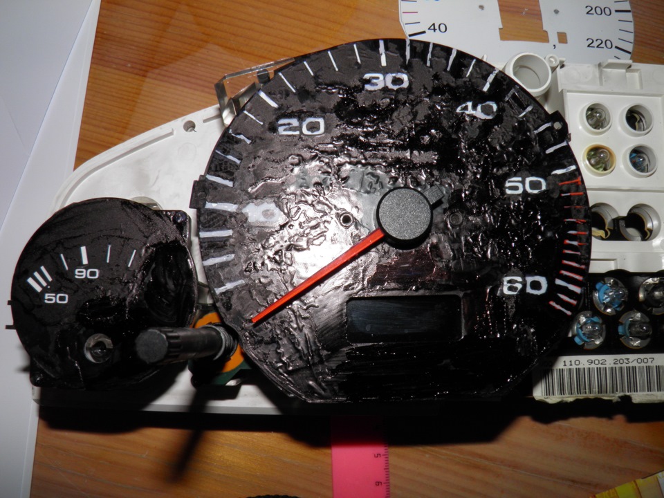

Сначала самый первый раз как я делал, я ее разобрав там был ужас: полопано все, лущилось ну я и содрал дальше все и просто наложил на верх бумажку!

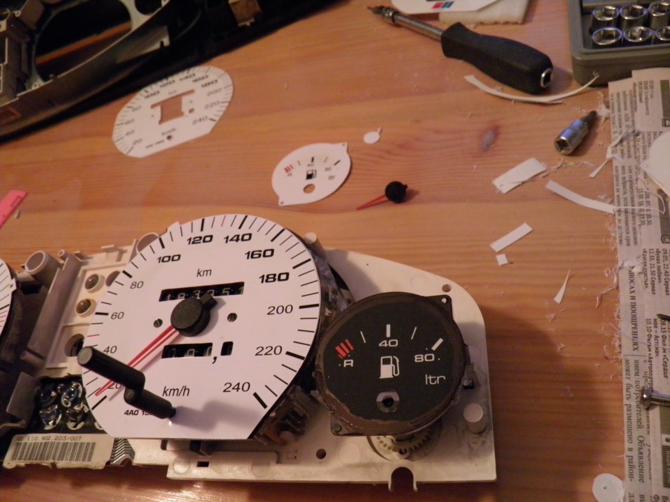

После этого все собрал и там где я содрал всю краску где она уже облазила, шкала просвечивалась ночью ужасно некрасиво! Необходимо там где содрал краску на старой шкале все это щательно закрасить перманентмым маркером! Черным! На фото видно, естественно не трогая цифры!

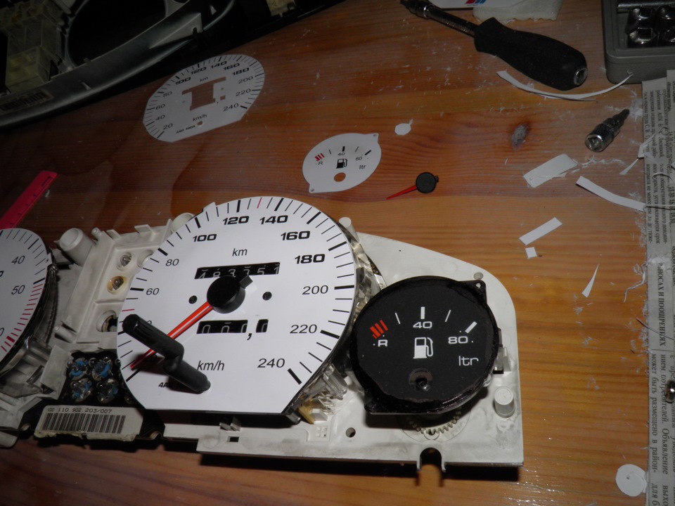

Стрелки я не снимал большие, поэтому одевал через стрелку шкалу! Поэтому диаметр дырки что посередине прорезаем больше! Это кстати говоря необходимо еще и потому что фото бумага довольно плотная! и стрелки не ходят! Поэтому прорезаем больше круг в центре!
Ах да, печатал я шкалы на обычном цветном фото принтере на глянцевой фото бумаге, но маленькой плотности, т.к. матовой небыло …
ИИИИИИ Самое главное, тут есть один секрет! Для того чтобы они хоть как-то просвечивались ночью эти белые шкалы, цифры на компьютере перед распечаткой в файле корел драва я уменьшил + неоригинальный шрифт способствует тому чтобы ваша бумажая подложка просвечивалась ночью! ++++ самый главный секрет! Фото бумагу надо с обратной стороны хорошенько подтереть наждачкой! На сколько ее надо сильно тереть вы определите сами когда прикините на свет и увидите как то место где подтерли просвечивается лучше, я просто на окно ставил и смотрел! Ну и конечно же чем лучше вы подотрете, тем лучше оно будет просвечиваться ночью! Поверьте это важно, разве что лампочки диодные поставить и все равно черным цветом напечатанное сложно будет просветить! Трем наждачкой, главное чтобы дырок небыло))) И тер я так эти подложки около 3-х часов, чтоб не согнуть и так далее … надо быть очень аккуратным! ювелирная работа почти)))
О подводных камнях: сбил стрелку тахометра в итоге она стала стартовать настолько низко что часы небыло видно как опускалась при глушении машины, если такое произойдет то надо ее в обратную сторону отводить, и смотреть как надо ее правильно расположить, поэтому желательно запомнить или сфоткать как она расположена!

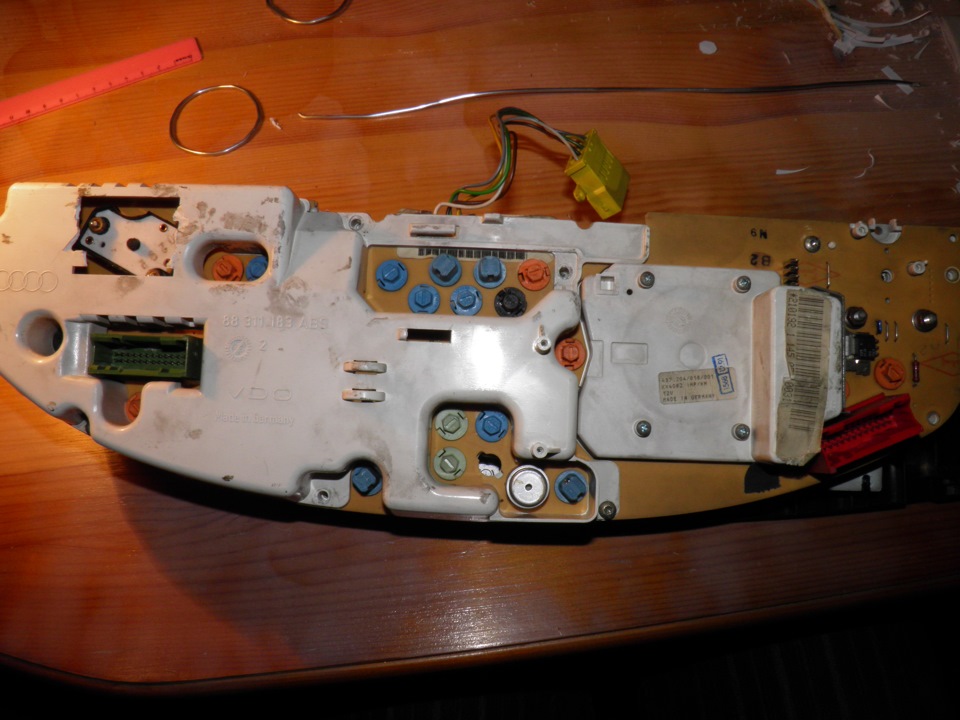

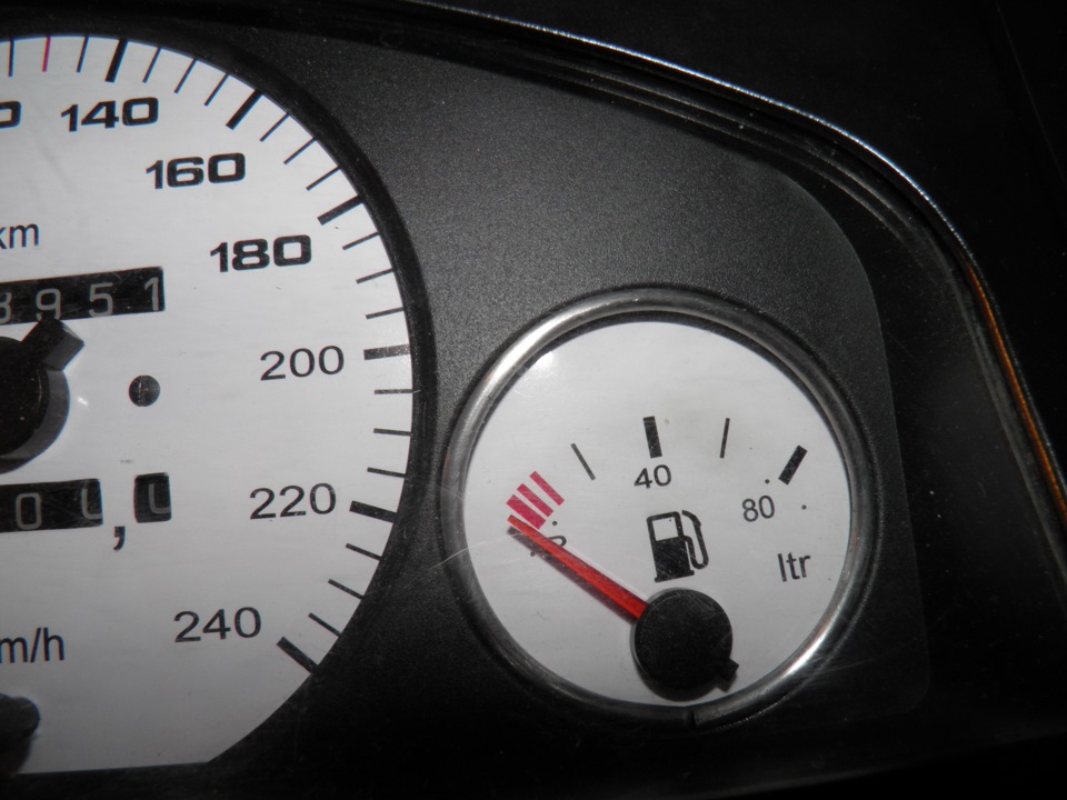

Затем я решил сделать кольца в приборку из проволки, только вот проволка попалась ооооооочень жесткая! но так по толщине понравилась очень! гнул я эти два кольца на два датчика может часа 3-3,5 подгонял, сотни примерок и почти идеальный результат, зашкурил их наждачкой и посадил на капельку супер клея, буквальна на одну капельку!) На большие не хватило нервов и терпения сделать колечки, т.к. проволка была оооочень жесткая и не гнулась совсем … Смотрите фото и оценивайте!

Удачно вышло не зря потратил время. У меня просьба что за проволка от чего она и где брал. Заранее спасибо
нашел в гараже валялась, очистил ее наждачкой мелкой и все) но она была ну оооооочень жесткая! Лучше какую алюминиевую. Вообще советую проехаться по магазинам стройматериалов и поискать подходящую!
