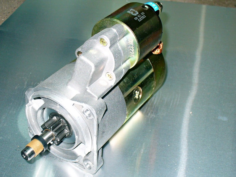

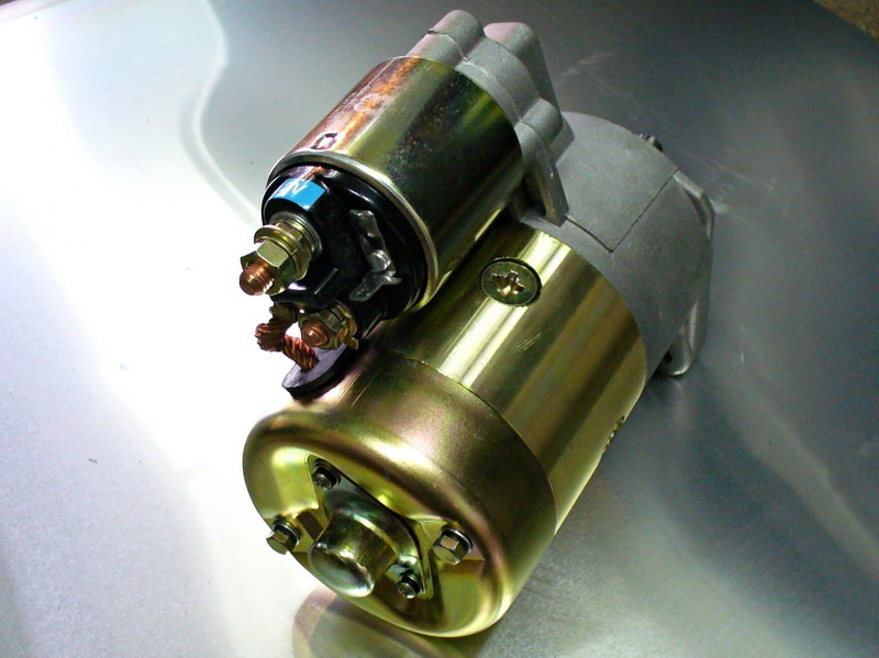

Родной Bosch давно уже начал прикалываться надо мною, периодически впадая в кому, причем в самые неподходящие моменты. Наверное годы начинали сказываться.

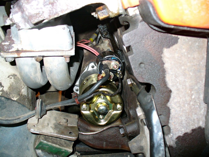

Пару месяцев назад я разобрал его, почистил и заменил щетки. После такой реанимации он отжил счастливую но не долгую жизнь, как показало вскрытие щетки снова развалились по причине деформированного якоря ротора. В итоге решил заказать новый стартер Jp Group 911046001.

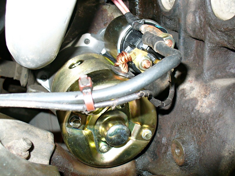

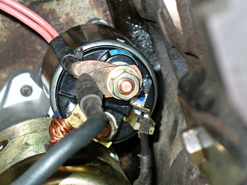

Замена не представляет сложностей.

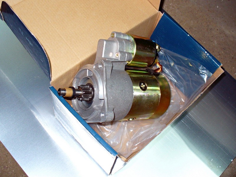

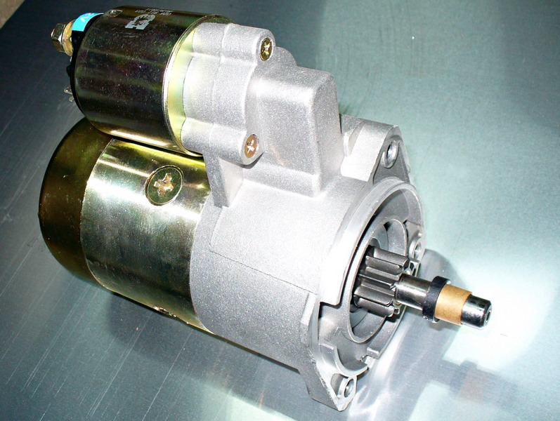

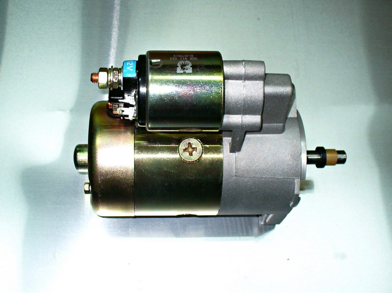

А что можно сказать о самом стартере? Контора самая бюджетная из всех бюджетных – Jp Group. Цена смешная, ниже чем на ТАЗовский стартер – 2397р. А качество, такое качество не снилось российскому автопрому, товар оправдывает себя на все 100% . Пусть все хают эту конторку, но в данном случае я не вижу причин для критики.

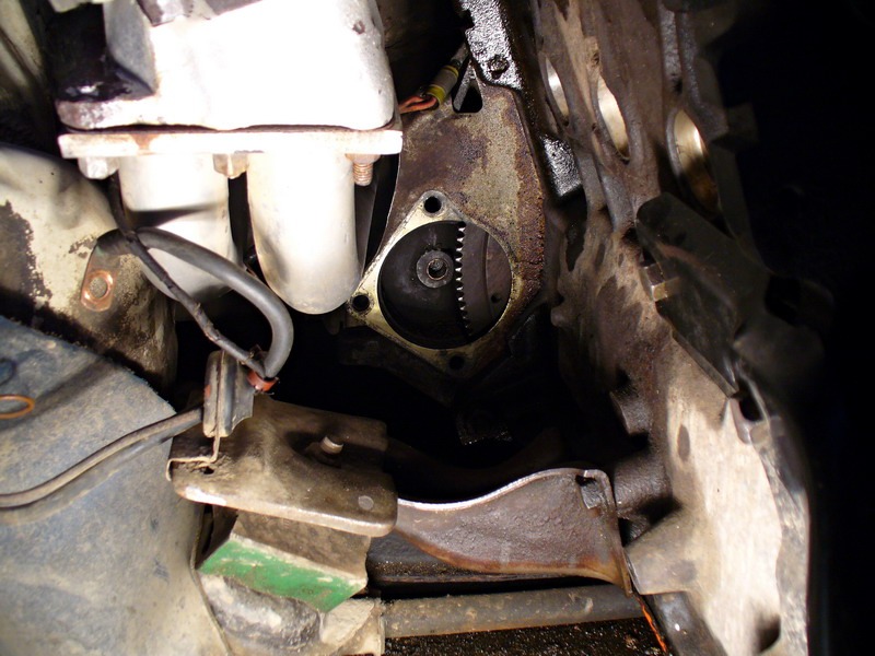

Вообще-то, этот стартер для двигателя DS (1,8) Его мощность 0,95кВт. Внешне, никакой разницы я не заметил, а вот практически, разница ощутима. Двигатель 1,6 он крутит резвее оригинала. И еще, при установке стало ясно, что на этом стартере, в отличие от родного, не предусмотрен крепеж центрирующей планки, расположенной с торца (владельцы В2 меня поймут, на предпоследней фотке заметно пустое крепежное отверстие в блоке) но необходимости в ней я не вижу, ведь стартер надежно крепится к КПП тремя болтами, которые одновременно и центруют его.
