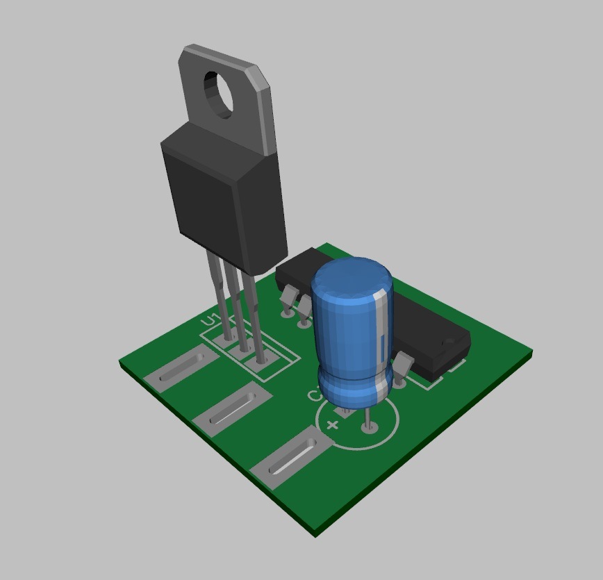

Схема реле поворотов собрана на микросхеме К561ЛА7 ( схема если нужна выложу), для светодиодных ламп использовал:
-4 мощных светодиода 3Вт (на каждую лампу по 1)
— драйвер для данного светодиода 12в (покупной)
-подложка для светодиода типа звезда
-цоколь от старых ламп.
НО от использования электронного реле пришлось отказаться, так как оно постоянно подключено по питанию т. е. работает все время а во время включения поворотов подключает лампы. Во вторых теперь нет звукового сопровождения при мигании лампочек, потом решил добавить обычное автомобильное реле на выход но т.к. схема постоянно подключена к питанию реле тоже постоянно щелкает, вот и пришлось отказаться пока от использования электронного реле.надо переделать проводку или че та думать а пока использую штатное реле, передние лампы накаливания убрал под капот, а во все поворотники поставил светодиодные лампы.Да на задних указателях в боковых зонах поставил светодиодные стрелочки из обычных сверхъярких светодиодов 5мм и два стабилизатора тока на LM317.
На первом видео испытания электронного реле и светодиодных ламп.
на втором штатное реле и светодиодная лампа
Резисторы R1 и R2 после настройки были заменены на один резистор, равный сумме сопротивлений R1 и R2.
А тут можно скачать архив с исходниками в DipTrace и файлы для ЛУТа, готовые к изготовлению в масштабе 1:1

Схема содержит грубые, очень грубые ошибки. Явно видно, что нечасто вы используете полевые транзисторы.
1)очень большая ошибка-не ставить на затвор резюк! Это просто правило безопасной работы полевого транзистора. Резюк небольшой-100 Ом.
2) Для более точного, и правильного закрытия транзистора необходимо так же, ставить резюк между затвором и истоком. Это предотвращает самопроизвольное открытие, так же помогает транзистору вовремя и полностью закрыться. Причем резюки на затворе, и между затвором и истоком должны быть одного номинала, в противном случае, транзистор начнет работу по сбросу напряжения, и как следствие-греться. То есть, станет грубо говоря, работать еще и как резистор.
3) И самая грубая ошибка — ни в коем случае, нельзя убирать с полевого транзистора напряжение истока! Почему? Вы выдели в параметрах транзистора пункт "максимальное напряжение затвор-исток " ? Видели, но почему-то не задумались что это означает. А означает это то, что между на самом деле, любым выводом полевого транзистора, не должно быть разницы в напряжении больше, или меньше этой величины. Более того, у большинства полевых транзисторов, эта величина не превышает 4-5 вольт. В вашей же схеме у транзистора в обычном состоянии, вообще напряжение равно нулю. Это неизбежно приведет к его пробою. Вопрос в том, как быстро. Выводить на переключатель можно только сток!Это особенность полевого транзистора и работы с ним.
4) грубое нарушение-не ставить защиту на полевой транзистор. Индуктивность, и как ее следствие-возможное превышение области безопасной работы, так же приводят к пробою транзистора, а индуктивность имеют даже провода. А в цепи поворотников, они немалой длинны. Не обязательно создавать и рассчитывать фиксирующую RC цепь для защиты. Достаточно просто поставить стабилитрон в цепь стока. Вольт на 15-16, мощности ( с запасом) в 1 Вт. И стабилитрон будет все, что появится сверх 16 вольт сбрасывать.
5) А чем мотивирован выбор такой совдеповской, устаревшей и мало надежной задающей микросхемы? В 3 раза проще, дешевле и надежнее собрать то же самое на микросхеме 555 таймера (NE555).В википедии написано как. И даже есть ссылка на калькулятор для расчета номиналов. Но лучше и удобнее на бумажке.
Он дешев, надежен, есть везде, собирать схемы на нем еще проще, чем то, что предлагаете вы. Более того, он имеет бонус. Помимо стандартной возможности сделать частоту мигания любой и даже настроить длительность обоих периодов (задать точно длительность свечения ламп(высокий период) и время, когда они не горят (низкий период)), он еще и выдает импульсы как положительные, так и отрицательные. А это дает то, что на его выходе можно поставить по выбору, как N-канальный транзистор, так и P-канальный, и соответственно получить либо +, либо — на выходе по желанию. И точно так же, поставив на его выход полевой транзистор, мы получим прекрасное, надежное реле поворотов, которое работает хоть с какими лампами, это не будет ни на что влиять.
6) Крайне не рекомендовал бы использовать в качестве задающего конденсатор электролитический. Ибо его гарантийный срок работы без особых изменений параметров зачастую-1000 часов, или не намного дольше. А это очень и очень мало. Более того, жара и холод, как и перепады температуры вообще, еще сильнее ускоряют его деградацию. А ведь когда емкость его падает-параметры схемы тут же, меняются. Соответственно меняется и частота мигания, и характер работы вообще. Поэтому стоит ставить в схему конденсаторы живучие и слабо деградирующие- Керамические, слюдяные, танталовые, ниобиевые. Только они способны служить очень долго, даже почти вечно.

Тут ошибка где-то. На схеме 5 и 6 ноги соединены, а на печатке нет!
Исправил и перезалил файлы и добавил новые, теперь есть исходники DipTrace

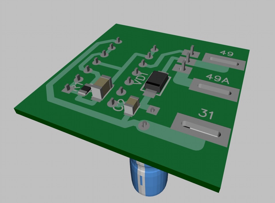

Летом собрал схему, работает на ура! Но как обычно есть одно "но"! Т.к. собирал на мотоцикл, то о корпусе слишком не заморачивался, сейчас хочу машину перевести на светодиоды, и есть один вопрос, куда какие выводы микросхемы подключать?
привет.в каком смысле какие выводы микросхем куда подключать, на схеме все вроде прорисовано.
В самом блоке в машине. Из реле три вывода. На какой что припаивать?
там должна быть маркировка, что и на схеме 31,49 и 49А
будьте добры схему и саму печатку.
Схему добавил, печатную плату делал резаком без предварительной отрисовки, но если надо могу сделать рисунок платы, только скажите какие корпуса деталей вас интересуют SMD и SOIC или выводные и DIP?
