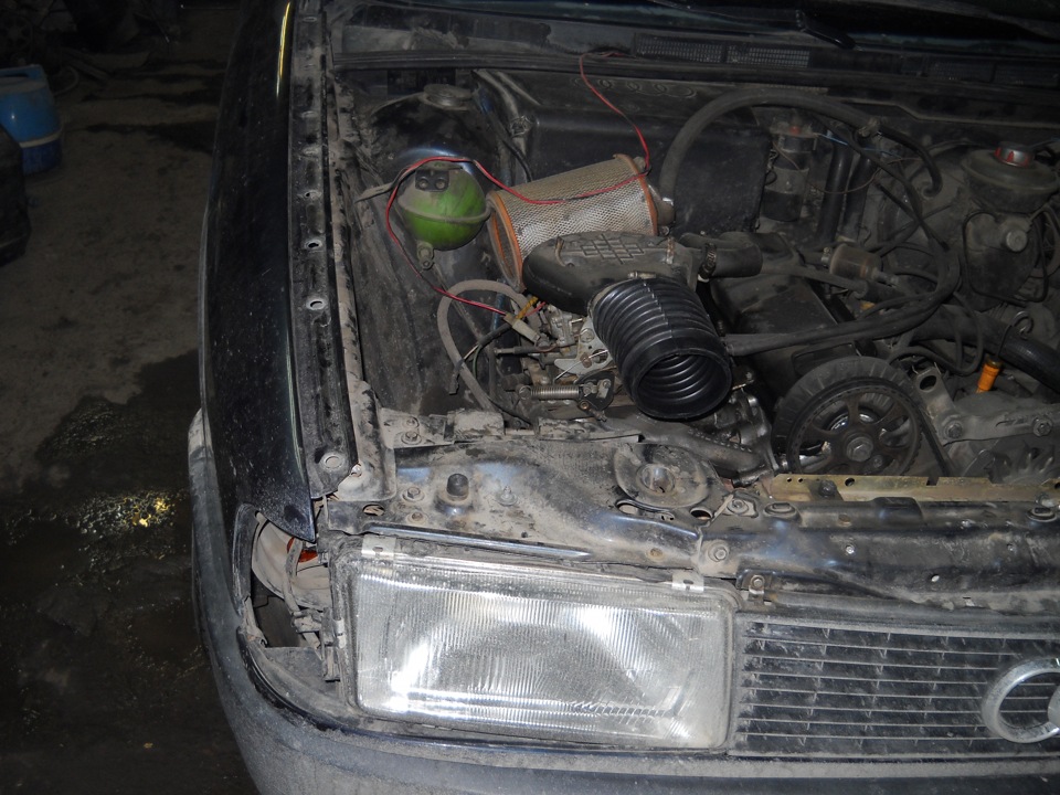

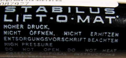

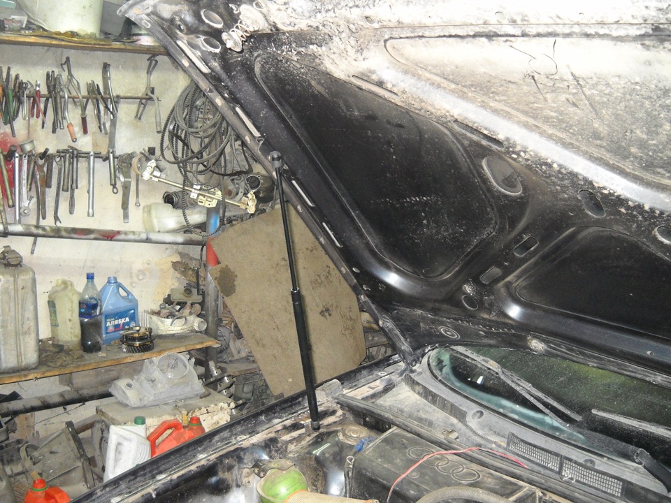

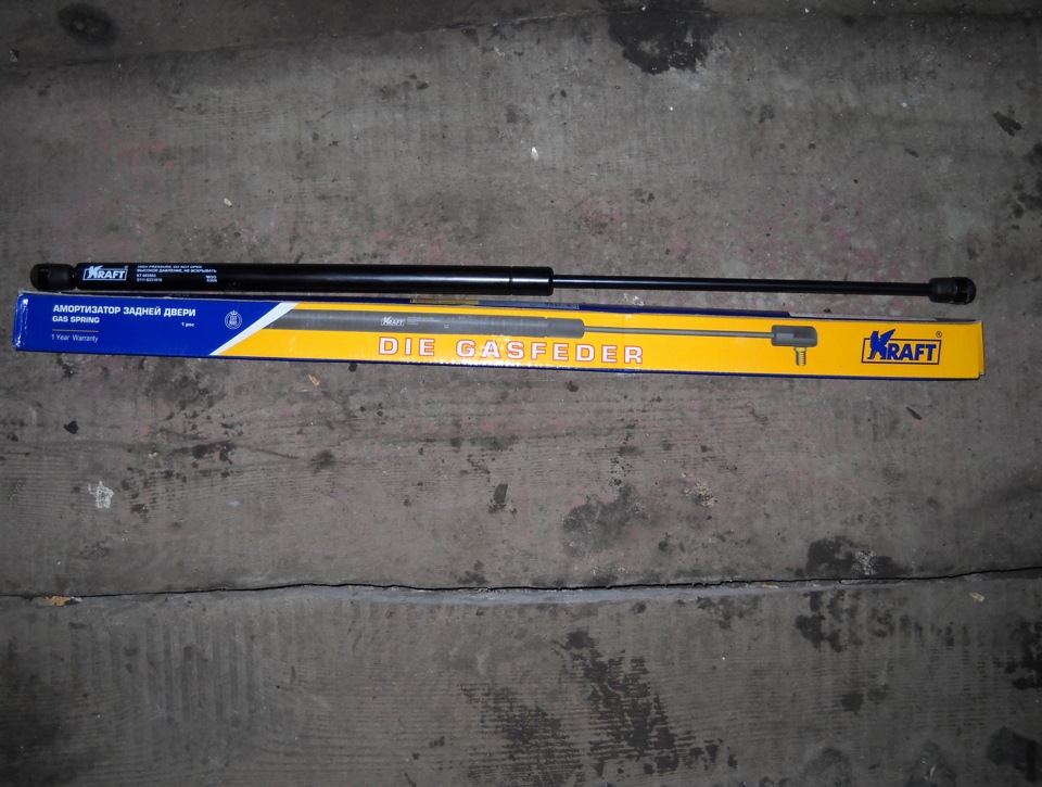

Давно хотел установить газовую стойку капота, но все времяни небыло да и родную брать особо не хотелось. Вот решил примерить от наших, забежал в магазин и набрал газовых стоек пятой двери от 09 12 и 11. По длине подошла от 11-той,

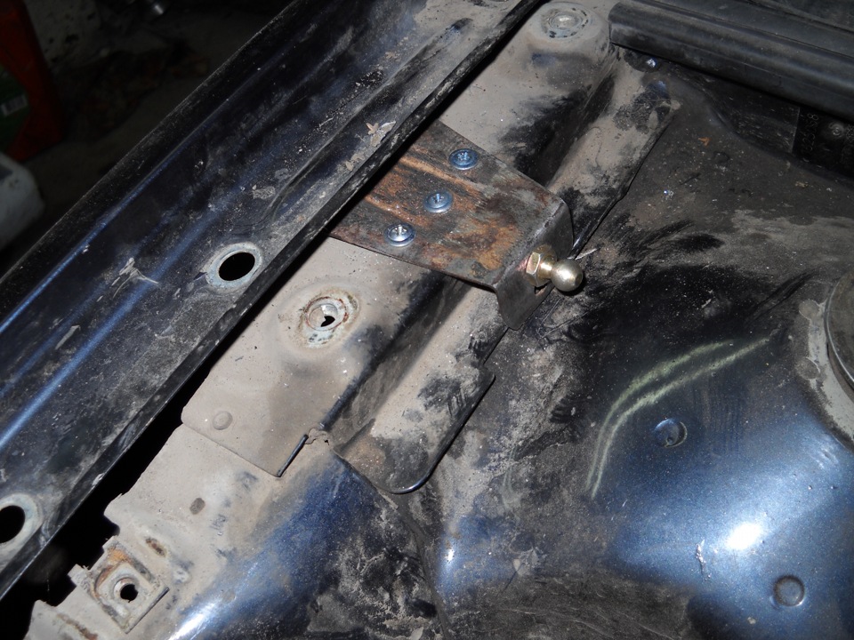

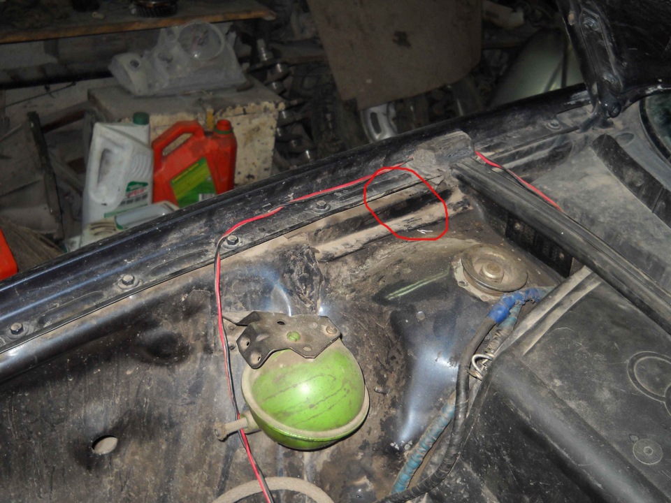

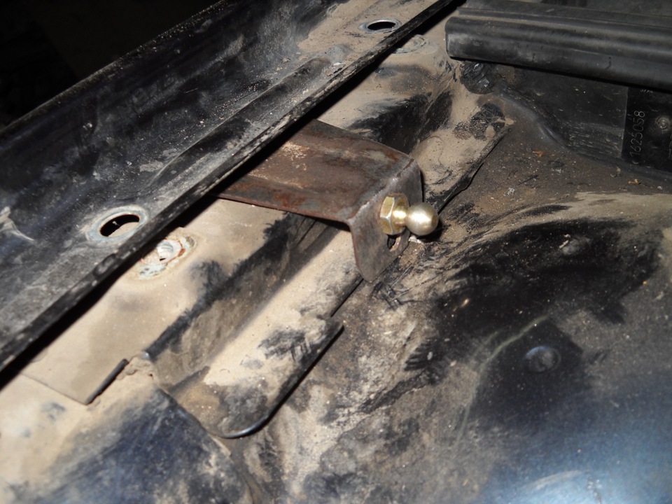

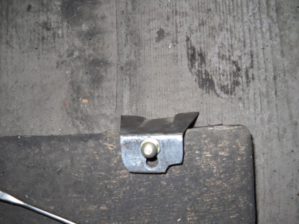

Все поехал в гараж думать крепежки под них и вообще куда крепить. Устанавливать решил на штатное место на капоте даже есть место под крепление, осталось приглядеть место под нижнее. А под нижнее пришлось немножко снять крыло, так как место крепления я решил сделать под ним, там место позволяет.

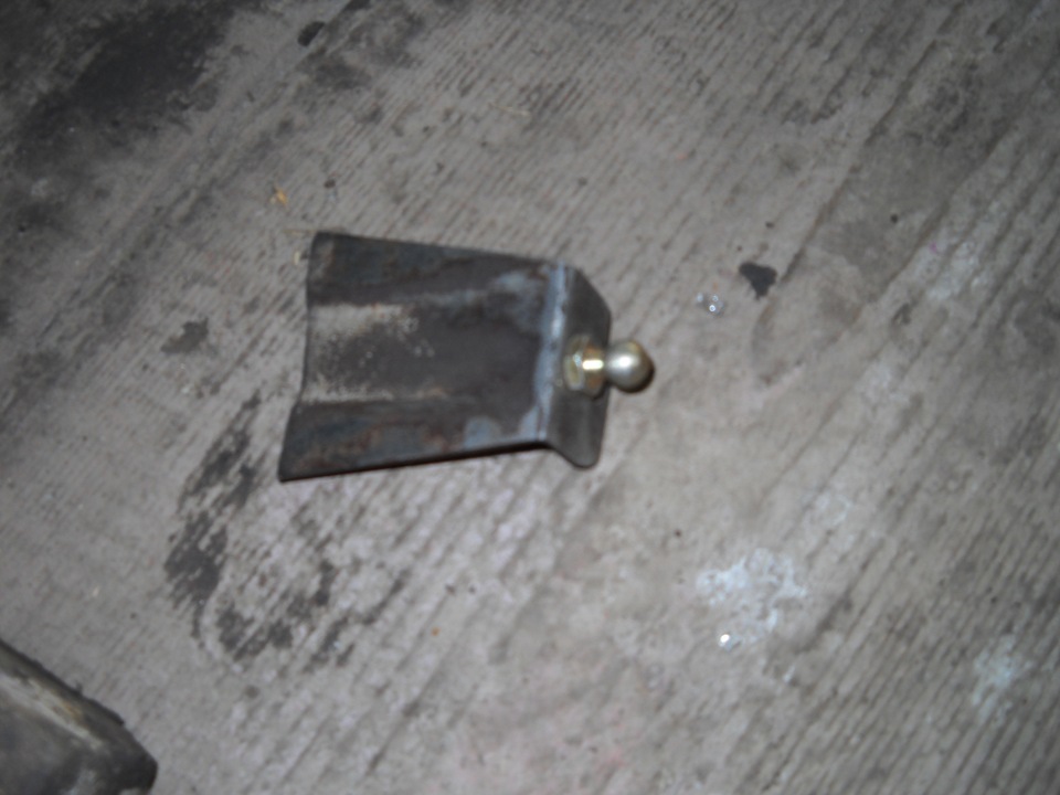

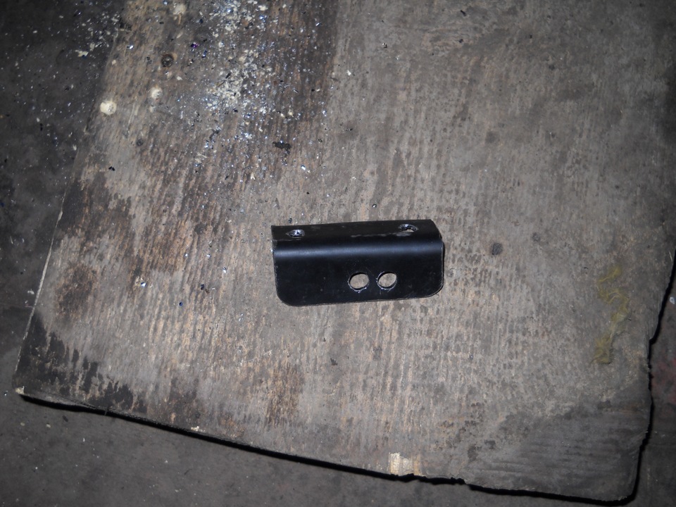

Нижнее крепление сделал из бокового крепления переднего бампера ВАЗ2109, соответственно немножко доработов его.

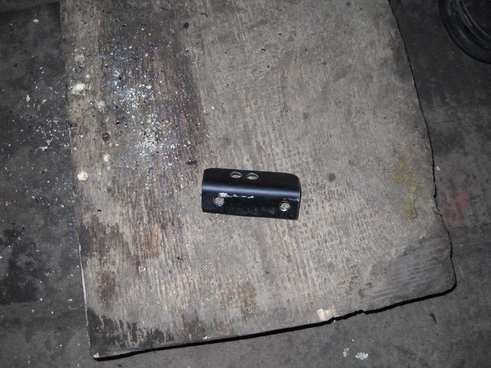

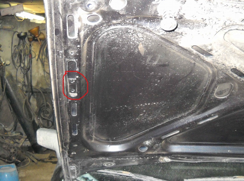

Верхнее из уголка длиной 7 см. на нем сделал пару отверстий в случае чего чтоб капот открывался повыше или пониже.
Нижнюю крепежку пока закрепил так.

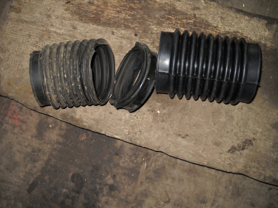

Еще прикупил небольшой нештячек гофра воздушного фильтра от 2141, до этого который стоял весь разорвался.
Сильно не судите это черновой вариант, летом уже сделаю на дело и все покрашу, должно быть зачетно=)
Стойка обошлась в 250 руб. Смотрите виде как работает, да и за чистату моего авто сторго не судите, на улице весна все таки, не успеваю помыть как снова грязная=(
