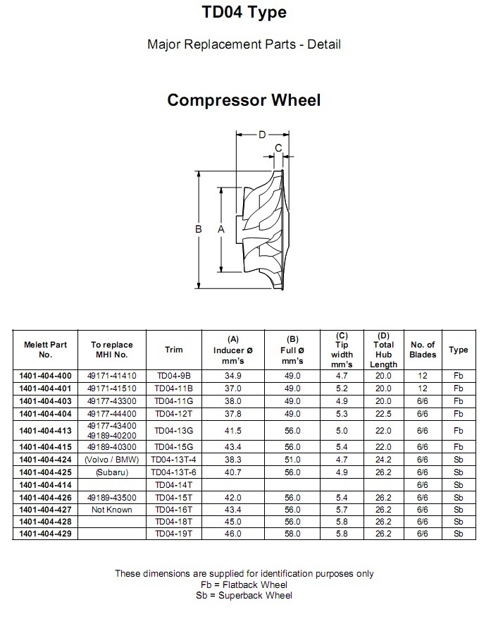

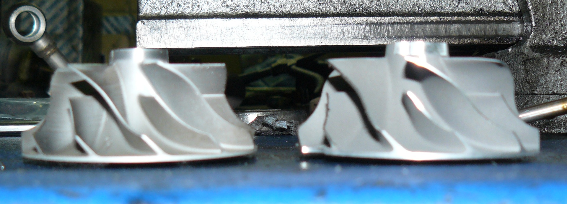

Открываю свой файлик со спеками всех турбин от mitsubishi, надыбаный где-то на просторах инета при выборе изучении вопроса о TD04, и начинаю его курить.
Читаю, читаю и нахожу параметры всех компрессорных крыльчаток и начинаю их сравнивать с тем что есть.
И понимаю что она больше в диаметре на 2мм.
А диаметр лопаток на входе больше аж на 4мм.
Высота лопаток внизу на 0.4мм
Кажись разница-то не велика, но учитывая обороты турбины, на деле эта разница более чем ощутима.
Дальше я стал сравнивать эти параметры с параметрами тех колес что я нашел на ebay… И что интересно в одном месте параметры точно совпадали со спеками, а во втором некоторые параметры были другими …

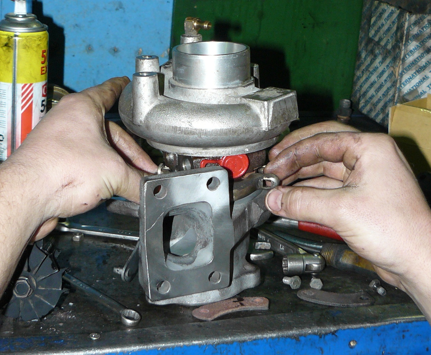

Приехав, меня провели в ремзону и … начали :)

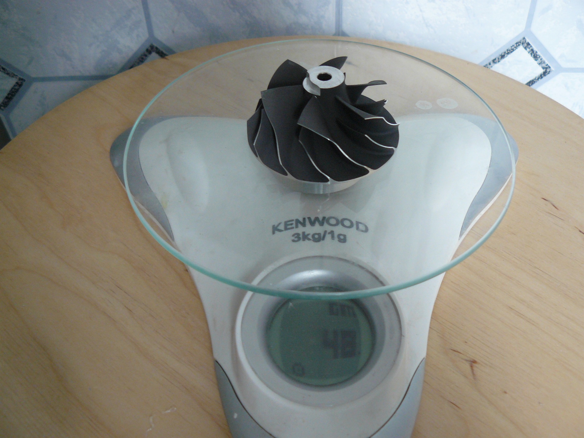

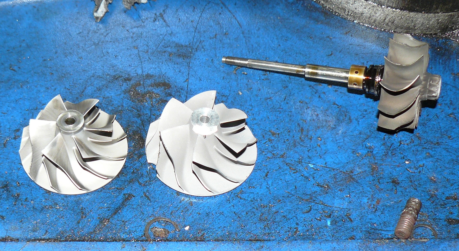

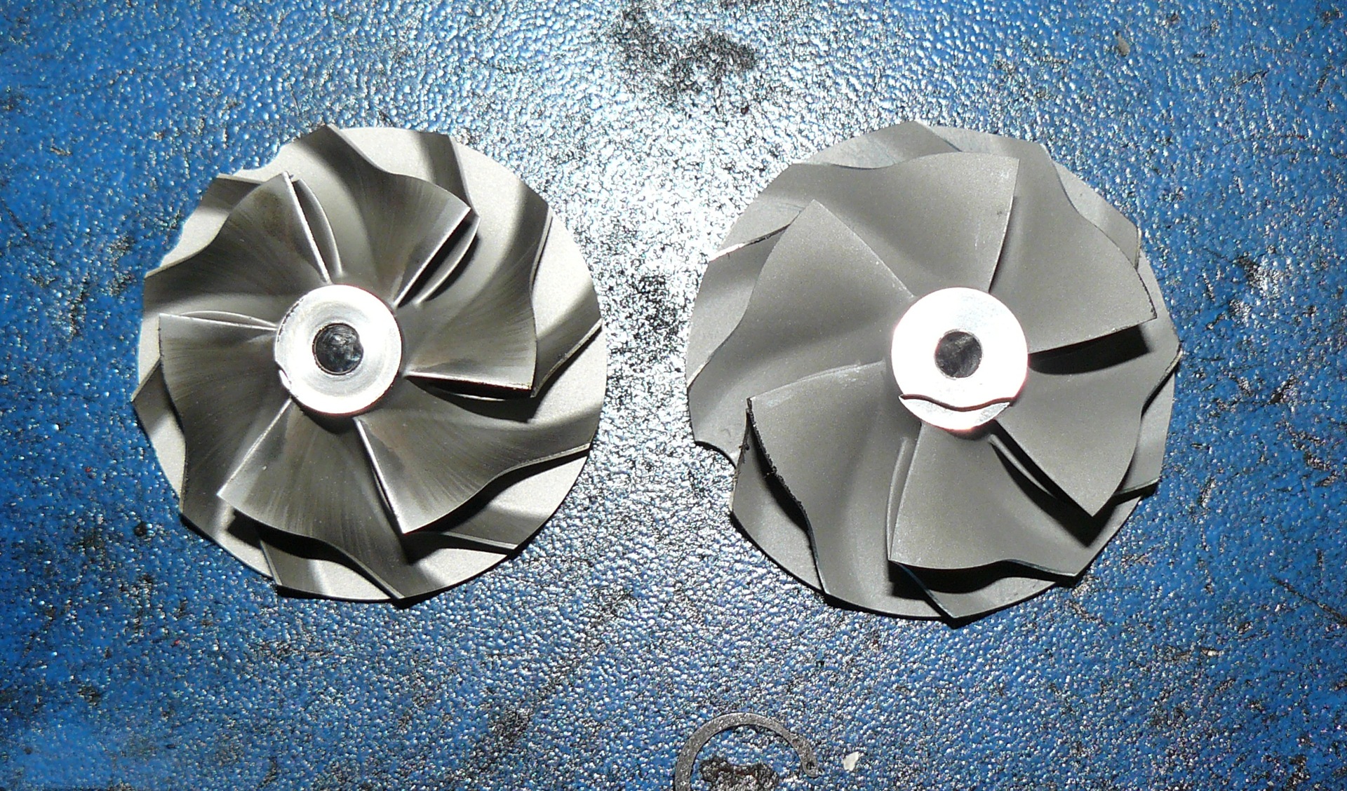

Разобрали турбину, вынули картридж, сняли крыльчатку, осмотрели все … Все в идеале, разве что упорное колечко поизносилось. Его на всякий случай заменили.
Слева 15ое, справа 19ое колесо

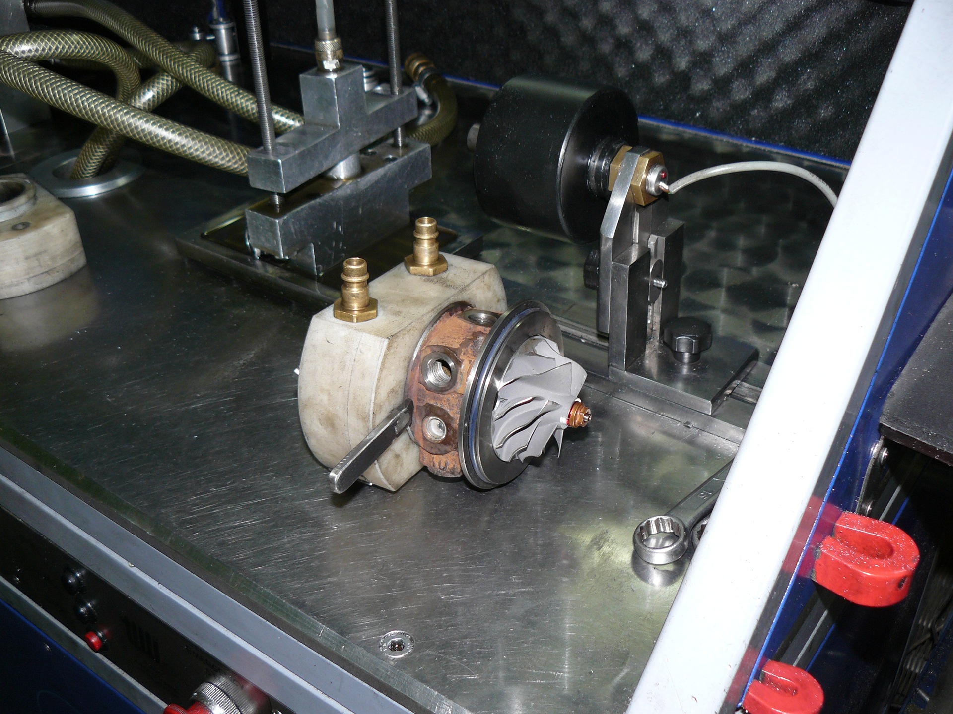

Отчистив что-то (уже не помню что) в ультразвуковой ванне мы собрали картридж и настало время балансировки. Признаю честно, в основном ради него я и напросился в ремзону :)
Ультразвуковая ванна

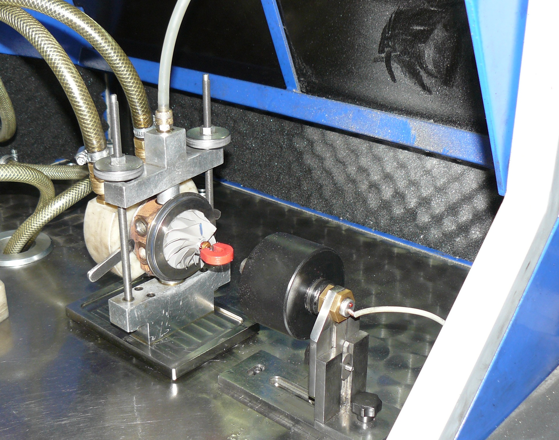

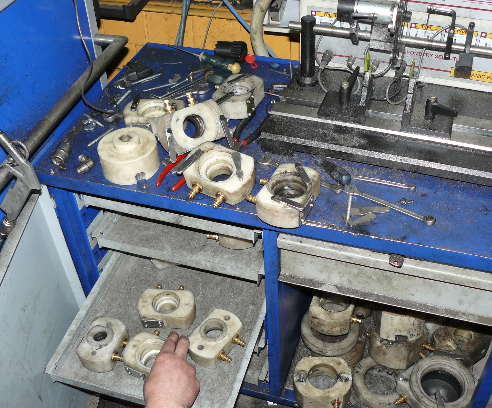

Подобрав нужную оправку
и закрепив в ней мой картридж
мы установили все это на стенд

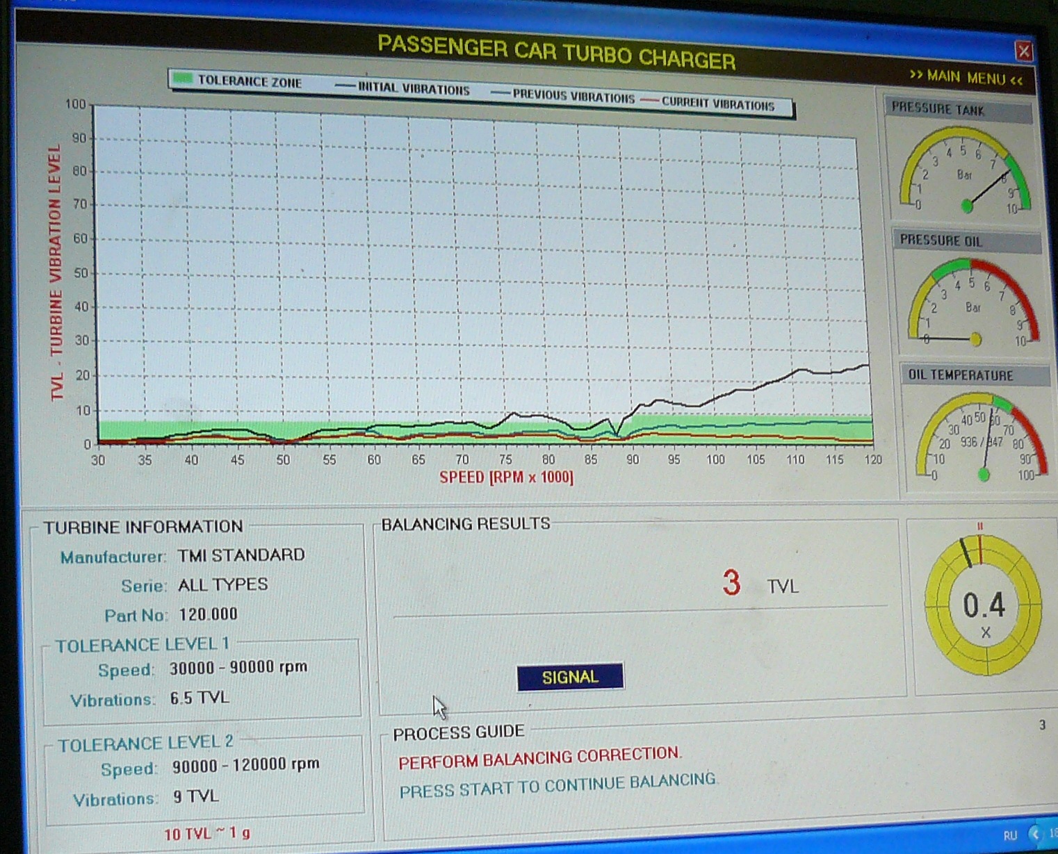

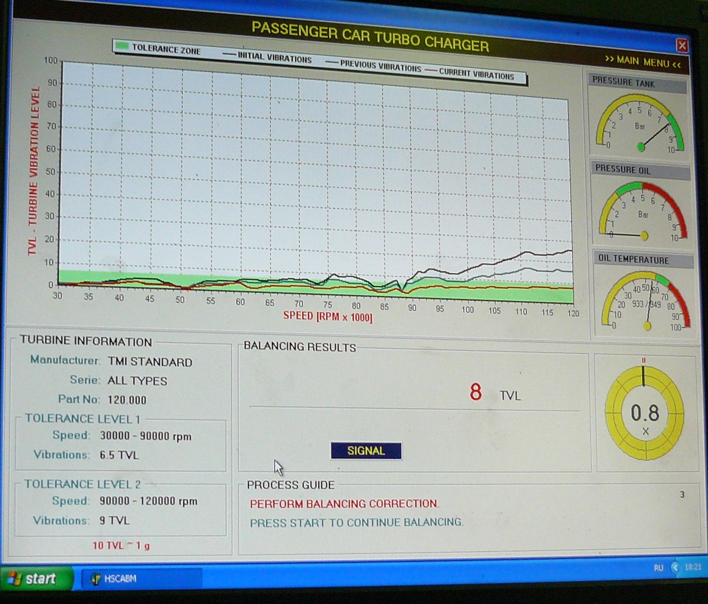

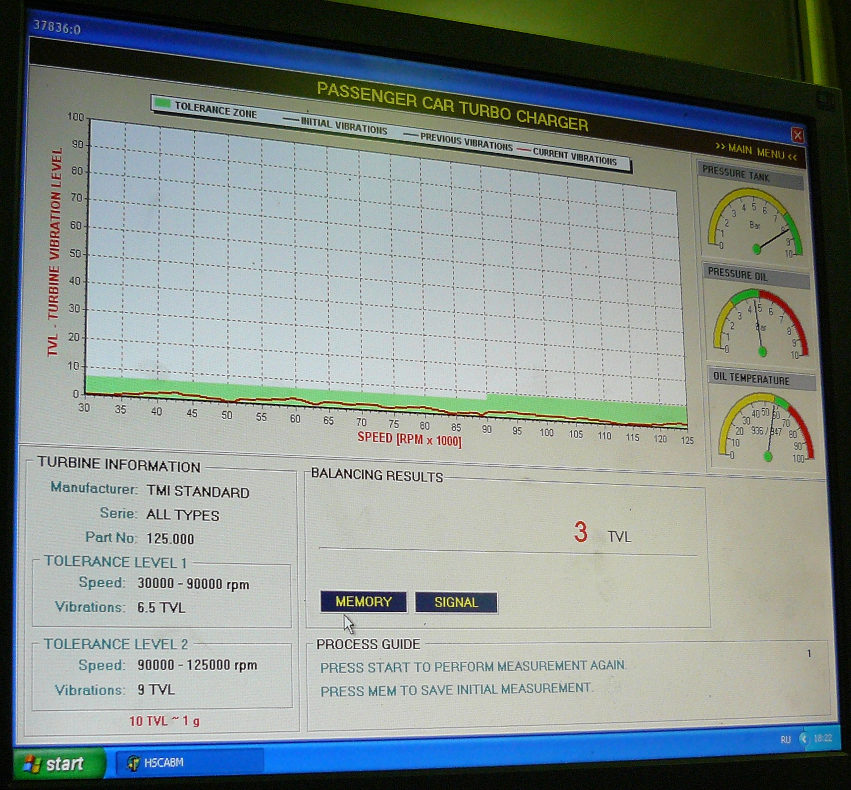

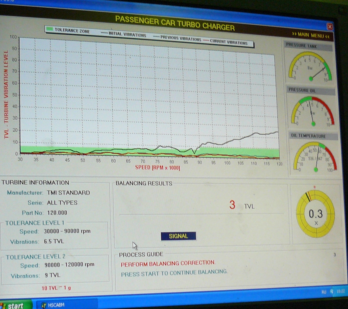

И начали балансировать.
Сначала балансировали на 120 000 оборотах. В жизни турбина работает примерно на 90 000 на максимальных нагрузках. Как видно со второго раза мы уже попали в зеленую зону.
С третьего раза мы уже приблизились к идеалу…
И лучше уже некуда.
Контрольный замер на 125 тысячах…
Все ок. Завод! :)

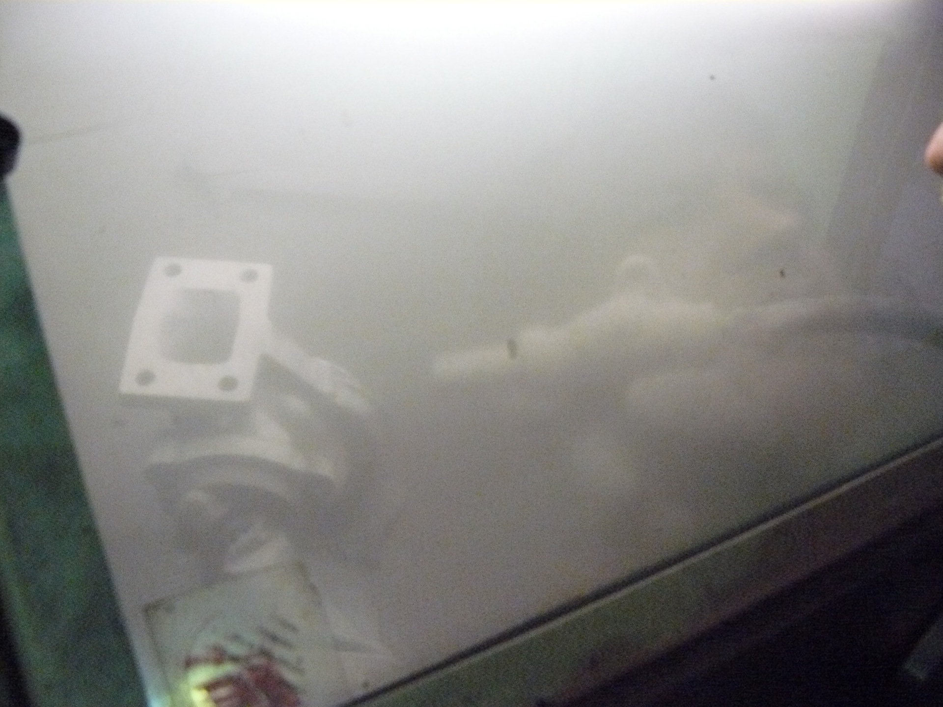

Здесь я впервые в жизни увидел пескоструйку в действии :) Я себе это как-то по другому представлял. Я думал что там типа песок из шланга… А тут воздух с частичками песка под давлением …
Грязь с горячки снималась на глазах :)

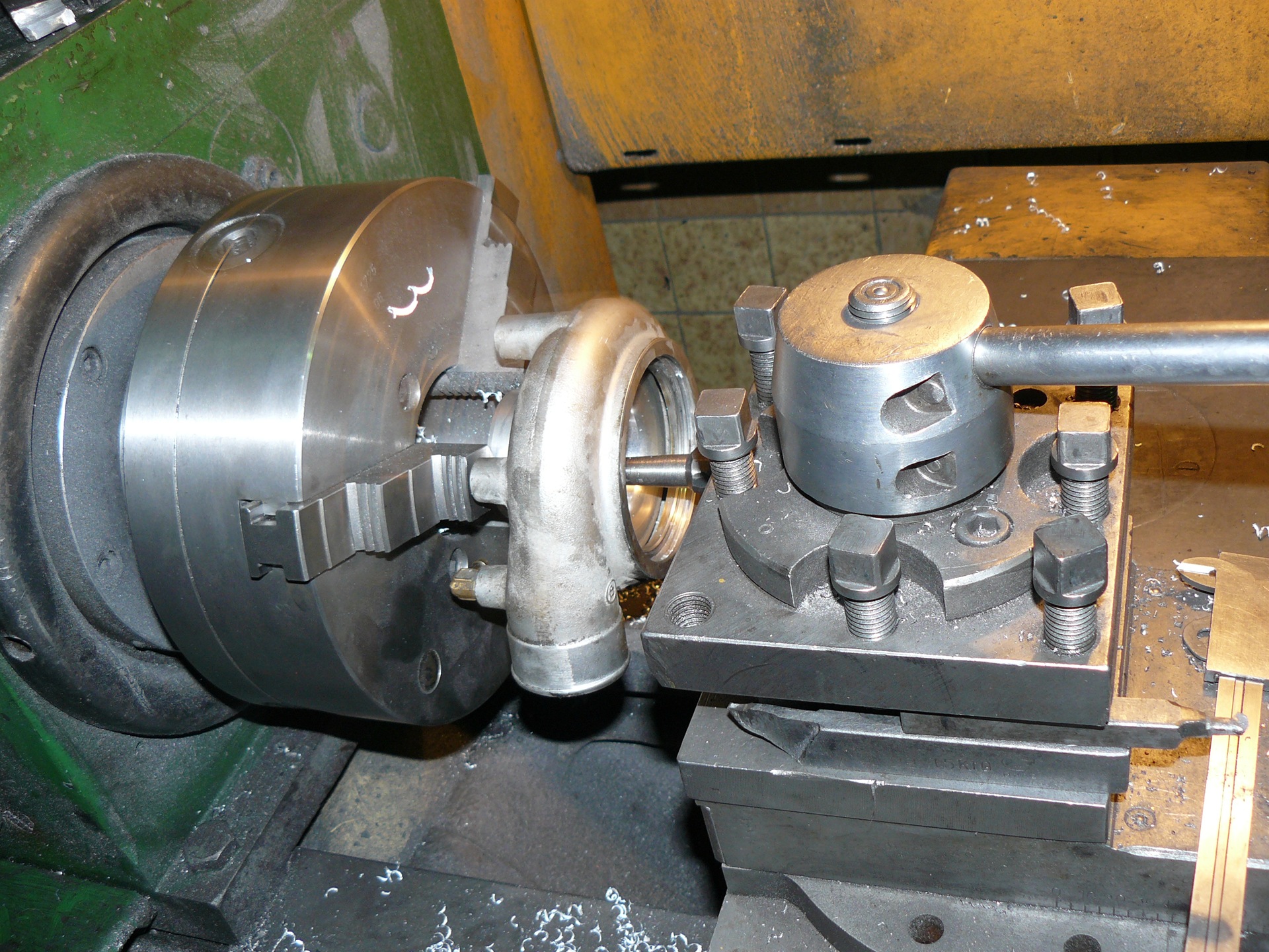

Расточка холодной части.
И… умелые руки заканчивают сборку моей турбинки.

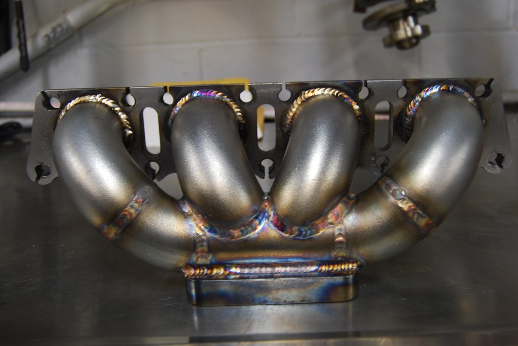

В общем сейчас готовлюсь к изготовлению коллектора из нержи с точным сохранением местоположения фланцев (чтобы даунпайп не переделывать) на подобие этих двух:

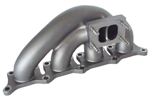

Здесь нравится "простота" конструкции
А здесь грамотный завод труб на фланец. Потоки не сталкиваются, а направляются в низ.
Добавление от AudiQuattros
Правильный коллектор — это когда раннеры не смотрят друг на друга, а сходятся, в так называемой пирамидке. Это делается для того, чтобы выхлопные газы одного цилиндра создавали разряжение перед выпускным клапаном другого цилиндра. Тогда мотору будет намного легче!
Подумайте сами — у вас открывается выпускной клапан, отработанные газы пытаются выйти, а их ту встречаю газы из другого цилиндра…
Все очень хорошо описано в книге Корки Бэллл — НАДДУВ.

TD04HL-19T ее можно купить в готов виде и под какой фланец она будет?
Её можно купить под фланец Volvo.
Oн круглый, но крепежные отверстия совпадают с T25.
Сейчас попробую к отчету прилепить пару картинок для понятности.
Не получиться. Новые фотки не добавятся. Лимит в 20 картинок уже достигнут.
Смотри сюда: www.turbotrimming.no/img/19t_940.jpg или www.turbotrimming.no/img/19t.jpg
на чугунный коллектор фиг прикрутишь получается или коллектор фрезернуть норм получиться как думаешь? или может в гарретовскую горячку картридж с компрессором притулить?
Если речь идет о гаретовской горячке, то уж лучше купить 15T, и к ней компрессорное колесу.
И точнуть холодную часть или купить готовую.
В принципе не вижу проблем с установкой 19T через небольшую проставку, которая уберет "особенности" вольвушного фланца. У меня даже чертежик где-то был.

Скажу так.
Диагностики небыло
Ремонта не было.
Турбина была полностью исправно.
Был небольшой тюнинг турбины :)
Стоил этот тюнинг 4000р + 80$ за компрессорное колесо.
А если не секрет, диагностика и ремонт турбины во сколько встал?

Коллектор-то заварили, но шов сразу после установки треснул.
Сейчас приезал новый коллектор, его сейчас дорабатывают, после чего буду ставить :)

Да, с ебея, такойже.
Вышел 99+125=224$

Только делай коллектор из 321 нержи., а то вечным он не будет :)

как вы его доработали-то?!
Пока держится молодцом.
А дроботки я описывал .
Расточили крепежные дырки как в оригинальном коллекторе и распилили по цилиндрам.
