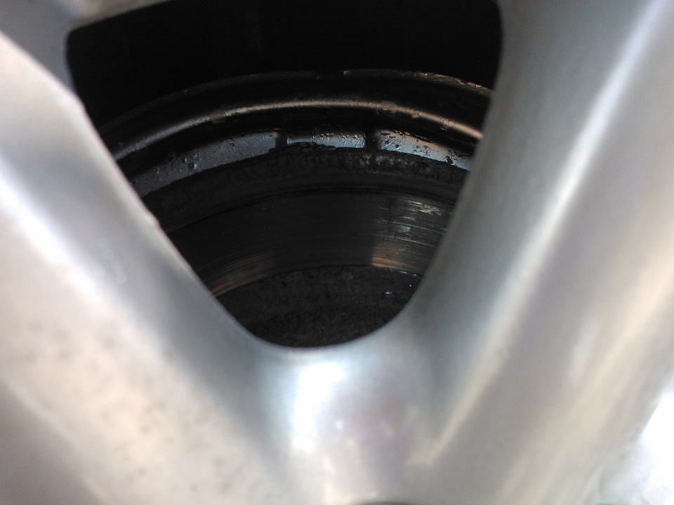

Вот и пришло время сменить задние диски, соответственно вместе с колодками. Мои уже полностью отходили своё-проточка не выход, да и колодки подходят к концу.

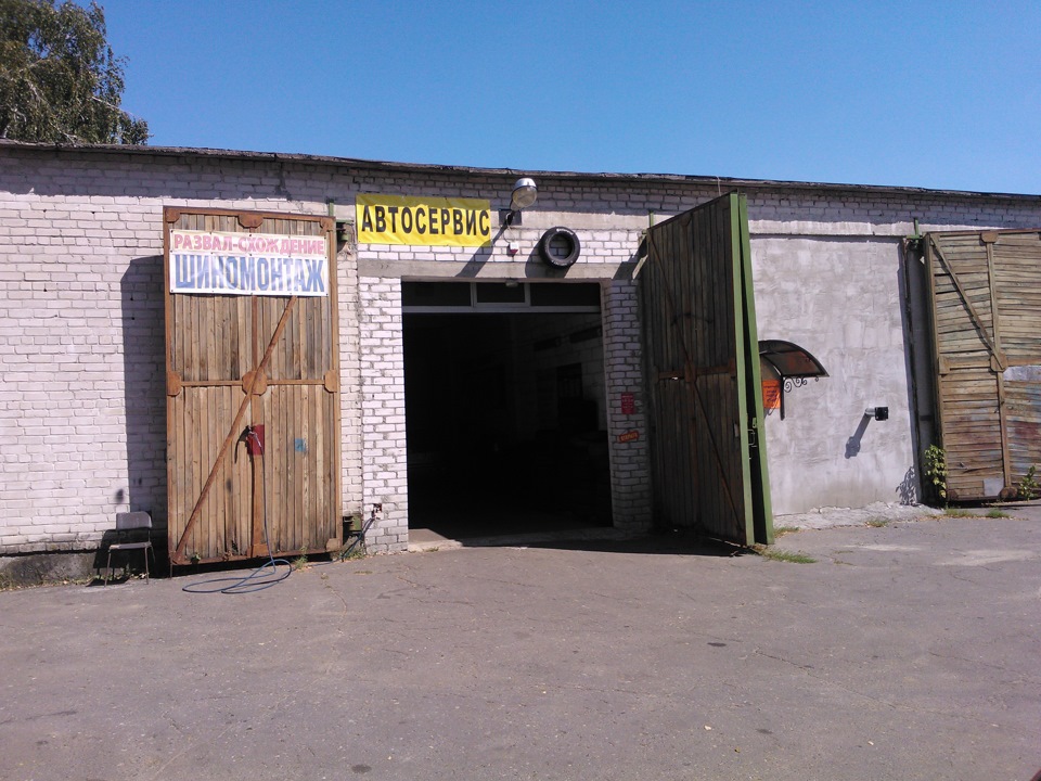

Выбор пал на LPR. Заказали, пришли, забрал. На улице нереальная жара. Не могу я в гараже сидеть в такое пекло-просто не переношу. Поэтому решил обратиться в сервис. Отдам деньги и не буду потеть пол дня.
Приехал я туда, прождал час пока закончат возиться с несчастным мерседесом и вот меня запустили на подъёмник. Молодой парниша перед поднятием авто решил взглянуть на мои обновки и тут выясняется…ещё ж ступичные подшипники нужны новые.

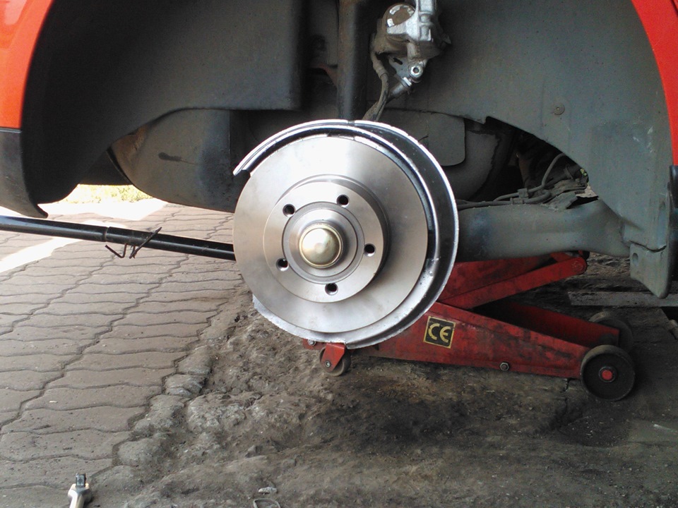

После того, как мне надоели все эти сервисы вместе с их мастерами, я начал собирать информацию в интернете (спасибо kv4dro) и по телефону у друзей. Когда её стало предостаточно я решил собраться, поехать в гараж и сделать всё САМОМУ. Сказано-сделано.

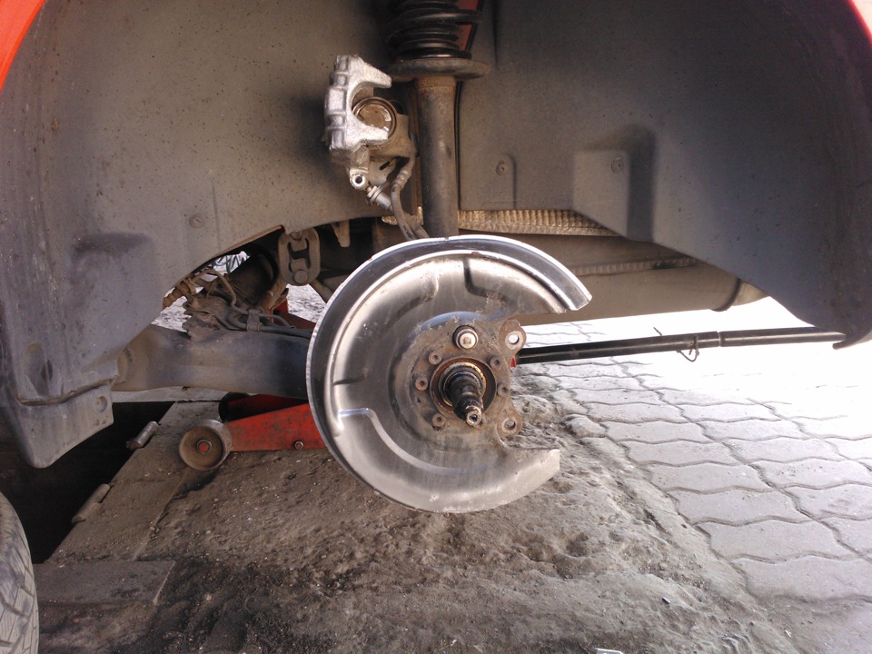

Приехал, снял колесо, супорт, скобу, диск. Удивительно, что два болта, крепящие скобу открутились на раз. Много слыхал, что они очень проблемные. Запресовал обойму подшипника в новый диск.
Венчик ABS…ооо, он не без труда, но всётаки сбился со старного диска и прекрасно стал на новый. кстати старый диск:
и ступица:
Протёр тщательно датчик ABS, вставил подшипник (естессна со смазкой) и поставил диск на своё место. Далее сборка в обратной последовательности и результат на лицо
Тоже самое и со вторым колесом.
На всё про всё было затрачено 2.5 часа времени. Прокатился, ошибка не выскачила, в педаль не бъёт. Значит всё сделано хорошо. Ждём, когда притрутся колодки, ну и через км 200 подожму подшипники.

о да. это отдельный разгвоор))) сбивается он легко, как и назад ставится. на левом колесе без эксцессов было, а вот правое сразу стало ошибку бить, и на бортовике загорелись типо колодки, абс и аср. при торможении совсем неприятно. буто абс сразу срабатывает постоянно, и в педаль бьет. вобщем нужно кольцо абс посадить на тормозной диск равномерно по близости к датчику абс, т.е. чтобы кольцо было максимально близко к нему (по всей окружности), примерно 1мм. я его регулировал, не скидывая диск, т.е. снял колесо и суппорт, 1 человек с внутренней стороны суппорта (крепления скобы) с фонариком смотрел на датчик абс и на кольцо, и говорил как близко они сейчас. а я длинным болтом и молотком стучал по кольцу абс с другой стороны через отверстия под колесные болты, и так по-тиху подгонял до нужной "близости" кольцо к датчику. по-другому я не придумал, но и снимать диск не захотел.
надеюсь, кому-то пригодится)))
p.s.: ах да, и когда будешь зажимать гайкой подшипники (при смене дисков тормозных), то помни золотое правило — лучше недожать, чем пережать.диски поменял гайку навернул, одел и зажал колесо, а потом уже поджимаешь подшипники так, чтобы остался небольшой люфт! обязательно! ну и через 1000км перепроверить, особенно если новые подшипники.
p.s.s.: спрашивай, еще много чего подскажу))) это вторая А4, все делаю сам.
