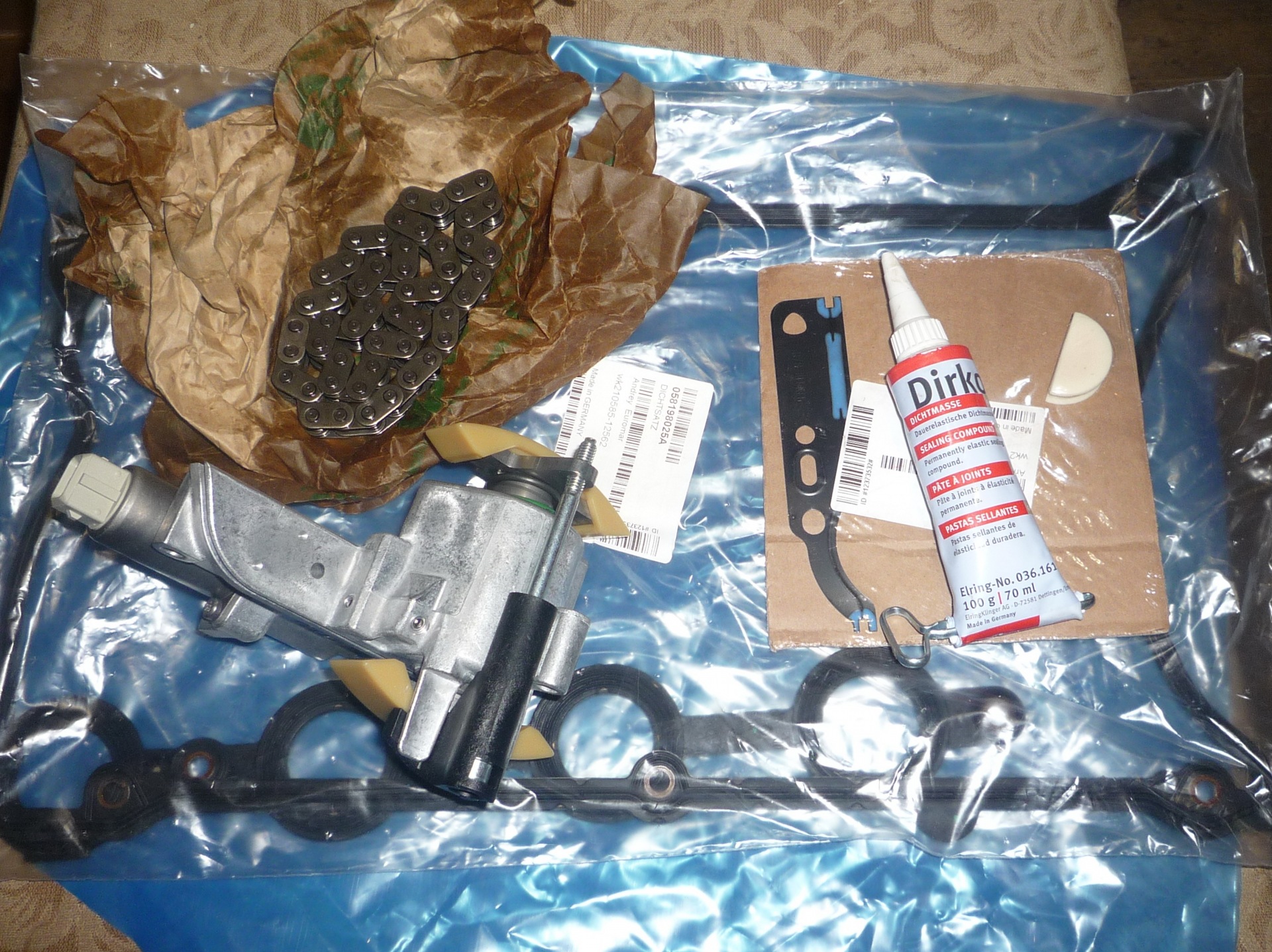

Особо описывать не чего, так как всё в подробностях описано в ELSA
Делал почти всё как описано, за исключением нескольких моментов.
натяжитель/регулятор фаз -058 109 088K
цепь распредвалов -058 109 229B
прокладка под натяжитель -058 198 217
прокладка под крышку -058 198 025A
герметик -Dirko
Обо всём по порядку.

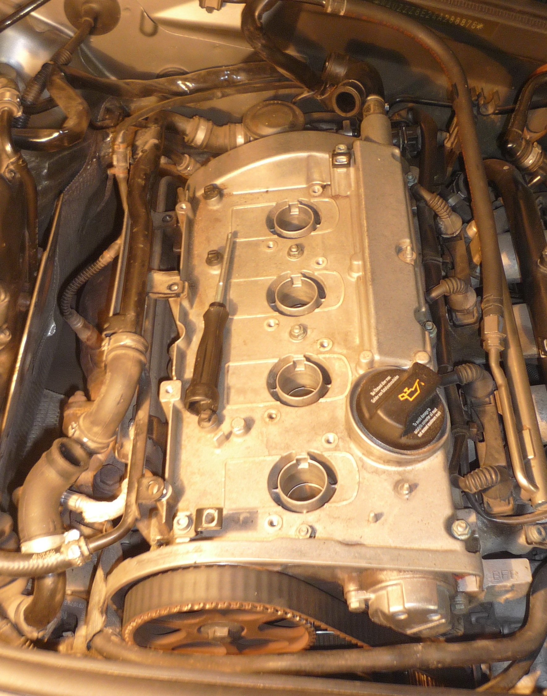

Для начала освободил клапанную крышку:
— открутил хомуты с тройника ВКГ и заодно для удобства снял металлическую трубку, идущую вдоль крышки, вместе с "грибком"
— отключил и снял катушки зажигания и отвёл в сторону провода
— снял провода с форсунок
— открутил от крышки трубку, идущую к комбиклапану СВВ
-снял кожух ГРМ
Далее выставил метки по шкиву в ВМТ(проворачивал за шкив распредвала), проверил совмещение меток на распредвалах и крышках подшипников.
Установил приспособу для сжатия натяжителя(она шла в комплекте с новым натяжителем)
Белым маркером сделал дополнительную маркировку на цепи, звездочках распредвалов, а также на ремне ГРМ и шкиве.
Для снятия ремня преводить рамку в сервисное положение не понадобилось!Так же не пришлось снимать шкив с распредвала.

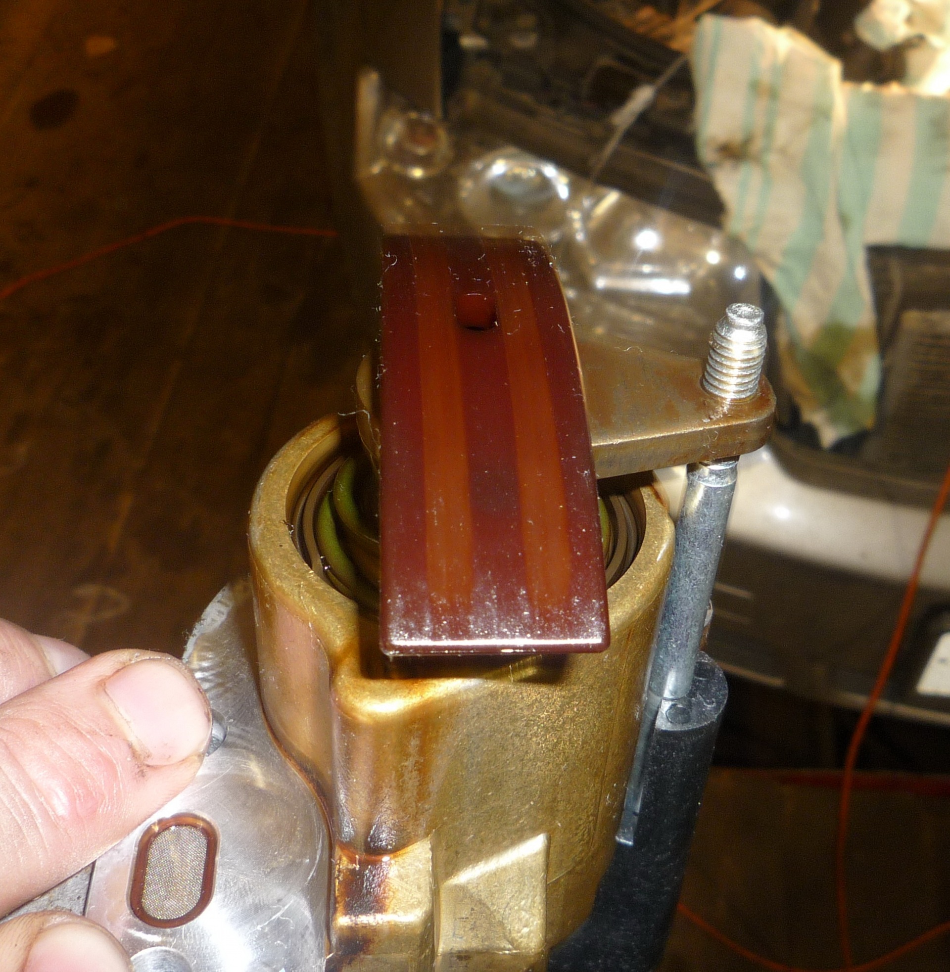

Открутил все крышки подшипников распредвалов, в последовательности указанной в приложенном файле выше. также снял датчик Холла и вынул валы с натяжителем и цепью вместе:
из дефектов на натяжителе увидел только выработку от цепи на упорных кулочках,
сеточка на отверстии подачи масла целая и не забита

на гидронатяжителе при выходе из строя — шток утапливается свободно. у тебя или он заклинен намертво, или ты его не утопил. Топишь его так — в ролик шестигранник на 8, на него трубу пол-метра — метр и плавно, медленно давишь против часовой стрелки. утопиться должен за пару минут непрерывного давления. Надавил — и держи! не жди что он пойдет на глазах. Конец метровой трубы движется 1 см/сек.
Я вкурсе как он утапливается) у меня заклинил
тогда менять. при замене выверни ремень ГРМ и с внутренней стороны проверь на предмет наличия трещин. При слабом ремне из-за колебаний он трескается в основании зубьев.
Спасибо за совет) три машины уже сменил)
