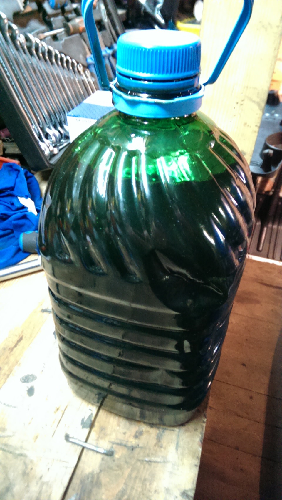

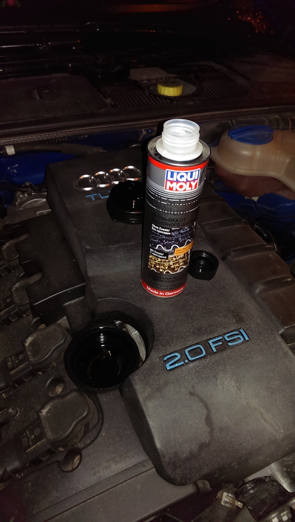

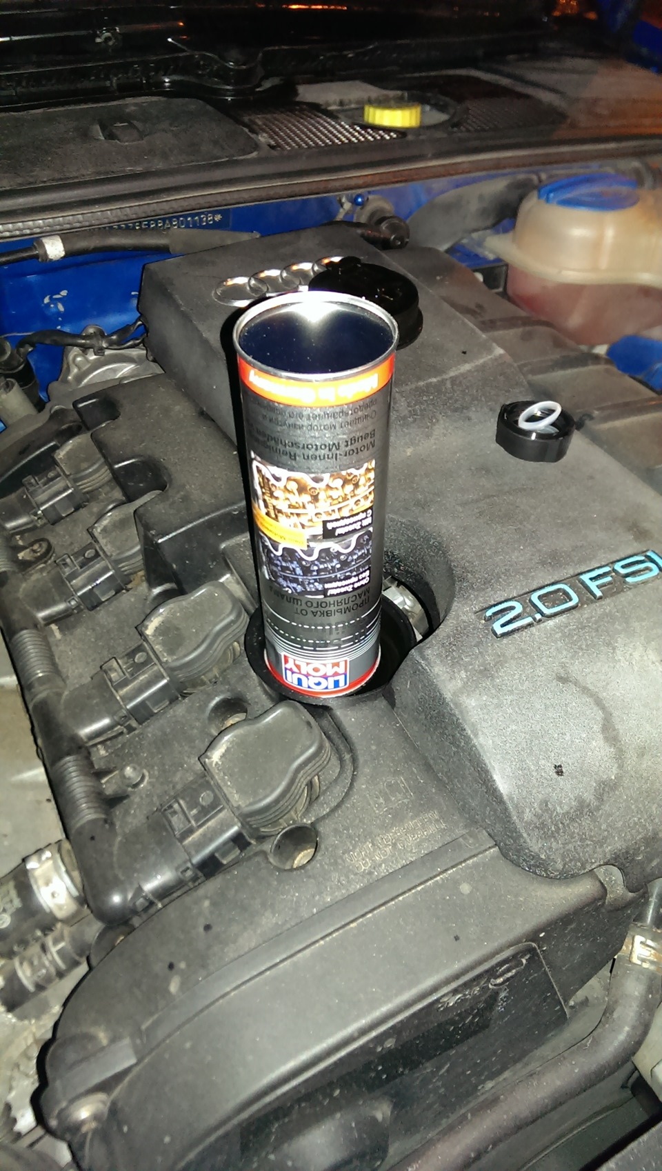

Поскольку у меня довольно быстро темнеет масло да и никто не мыл двигатель с времён покупки решено было купить и залить долго играющую промывку Промывка от масляного шлама Oil-Schlamm-Spulung (арт. 1990) 380руб. на 200км и поехали кататься, примечание на сайте написано кататься от 100км до 300км, а на баночке написано 200км, Я проехал 220км, скажу что на этом форуме приведено кучу доводов что масло нефига не моет, а только поддерживает чистоту и смазывает какое бы крутое масло не было и как часто вы бы его не меняли, поэтому использовать 5ти-10ти минутки промывки масляной системы или то что использовал Я, нужно использовать, если хотите держать двигло в чистоте, если не каждый раз то через раз.

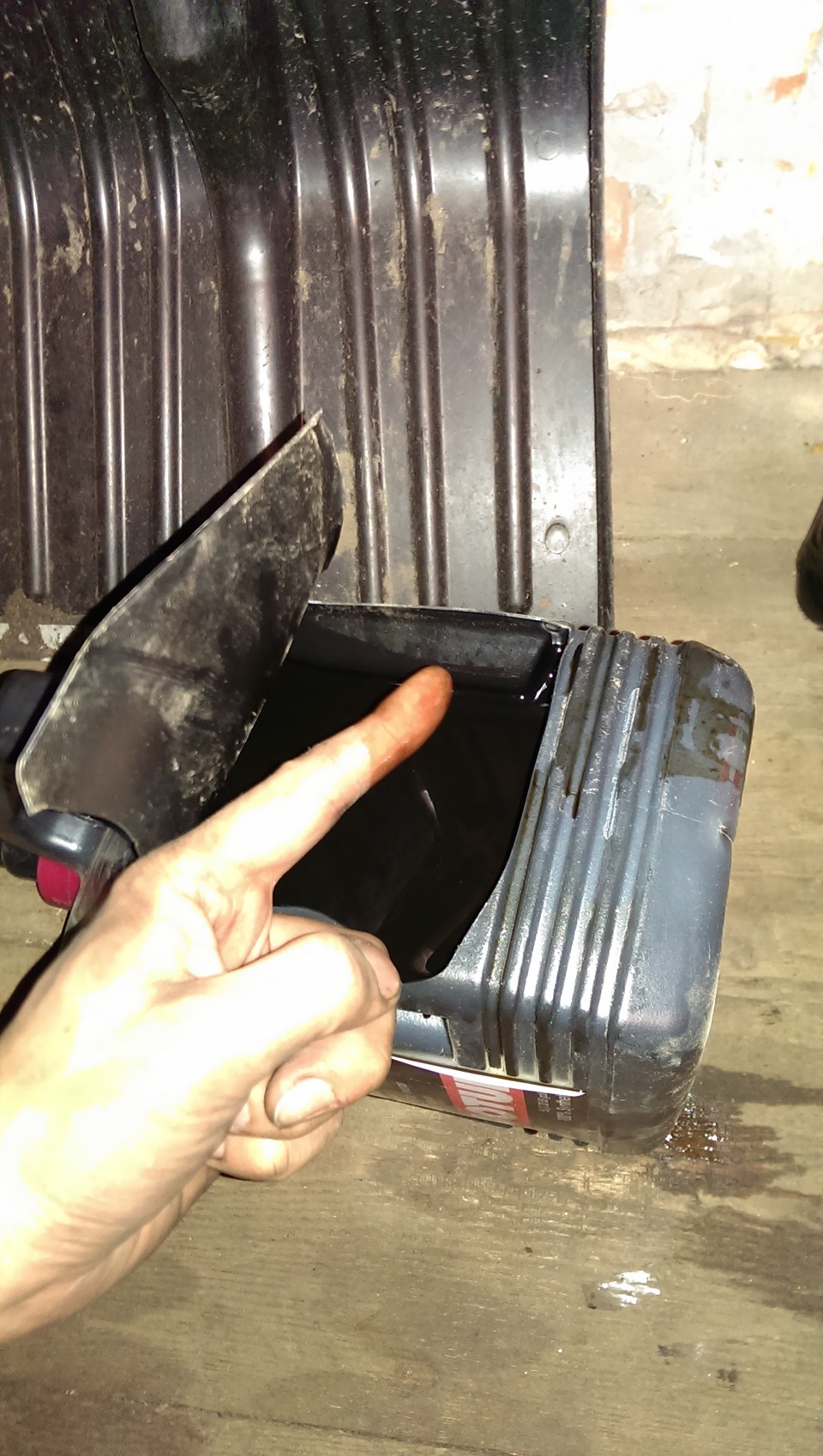

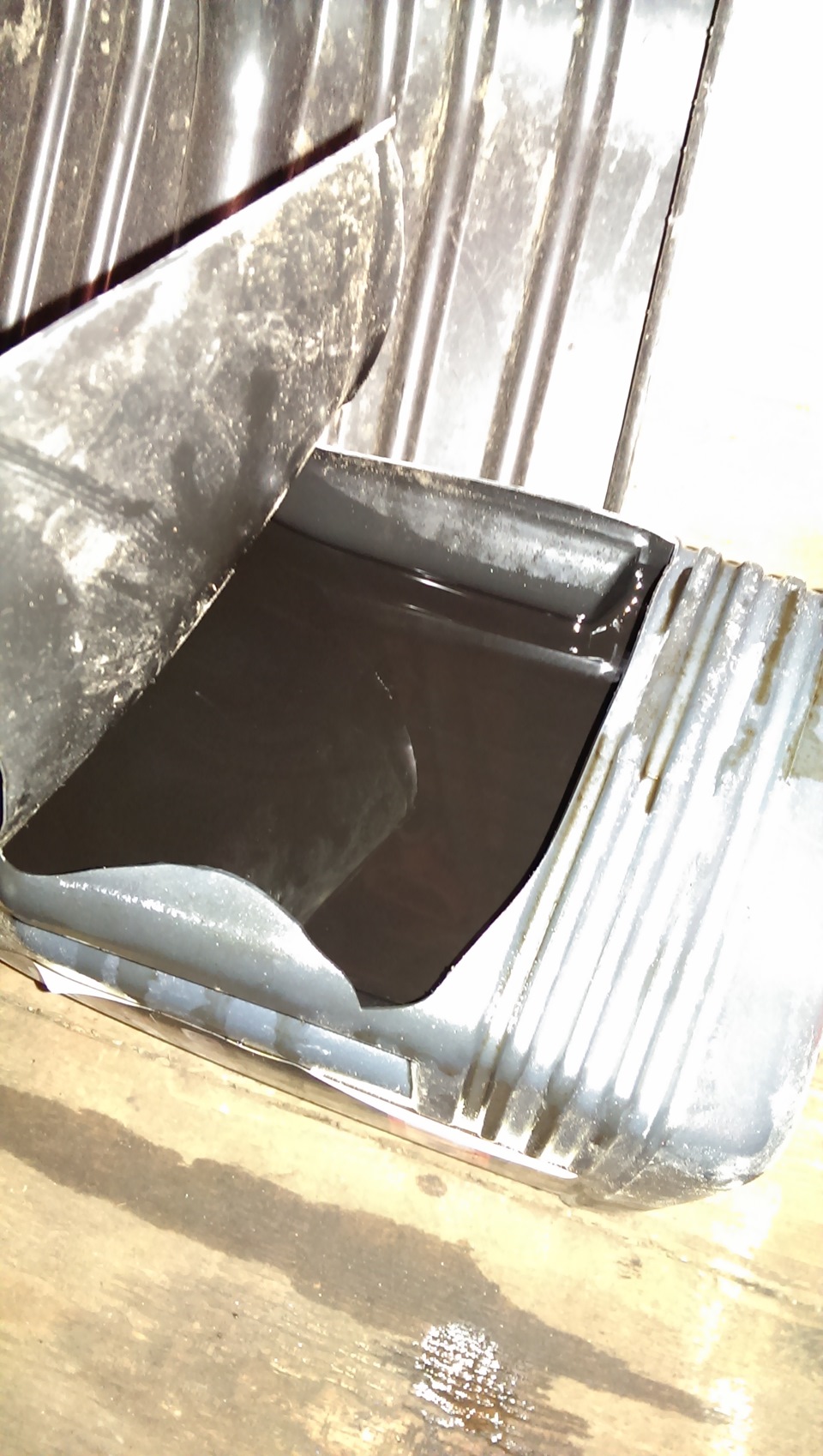

Скажу что эффект от промывки по крайней мере от того что Я слил вполне шокирующий, масло очень чёрное как мазут, масло сливал на очень хорошо прогретом движке чтобы достичь максимум текучести.

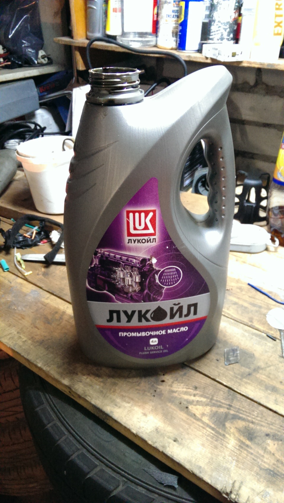

Но и на этом Я не остановился, поскольку на мой взгляд всё равно кучу каки осталось в моторе, купил ещё и промывочное масло, Промывочное масло Лукойл Авто, 4л 240руб. можно использовать и другие промывочные масла импортных производителей таких как BP (по моему единственное масло на синтетической основе но в маленьких ёмкостях так понял не продают хотя может и есть на заправках) или ENOS или какие вам вздумается, но по обзорам и тестам это промывочное масло справляется на пять.
Слив основное масло с долго играющей промывкой, не стал выкручивать фильтр, закрутив пробку обратно и залил промывочное масло, скажу что масло перед заливкой было очень прозрачное, открыв ворота гараже чтобы не задохнуться, заводим машину и оставляем её работать на холостых оборотах без форсирования так написано на канистре, на 10-20 минут, степень очистки напрямую зависит от времени работы, я оставил ровно на 25 минут, и ближе к окончанию времени вытащил предохранитель бензонасоса и подождал пока машина заглохнет, начал сливать масло и О_о шок оно чернее ночи, вот и представте что же внутри двигла.
Поскольку масло на минеральной основе и ещё на дне есть небольшой остаток, через заливную горловину пролил чутка свежим маслом, тем что буду заливать, чтобы слить остатки, а вот и самое интересное зачем я заглушил машину столь хитрым способом да всё просто, чтобы можно было стартером пару раз крутануть мотор чтобы окончательно слить всё, двигателю от этого плохо не будет, а только хорошо поскольку новое масло будет максимально содержать только свою базу и моющие и прочие добавки.

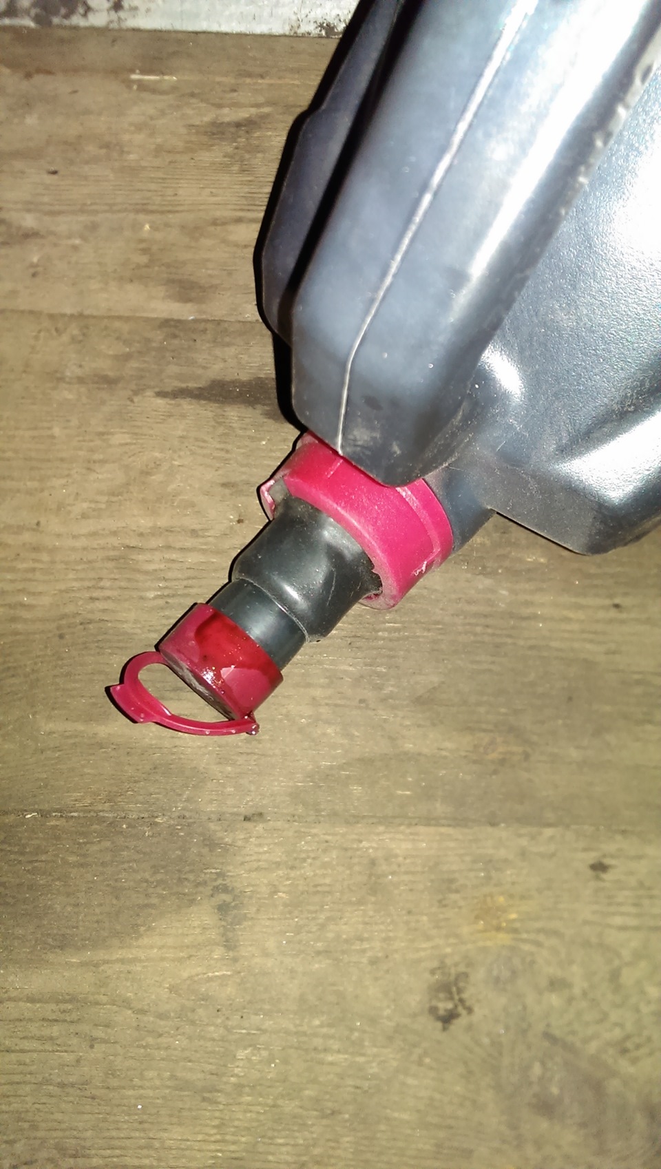

Для сливки масла с стакана в котором стоит фильтр использовал не хитрую приспособу, в стакане есть пробочка открутив которую мы добираемся до клапана, нажав на клапан мы сливаем масло с стакана и далее откручиваем пустой стакан при этом не залив всё маслом, берём бутылочку 0,6л прорезаем как можно выше маленькую дырочку чтобы в неё можно было просунуть либо длинную отвёртку но отвёрткой не удобно нажимать на клапан по скольку он овальный, я взял из набора все маленькие воротки включая отвёртку и головку на пять и просунул часть в бутылку под горлышко а другую часть наружу, подтащив бутылочку к стакану вставляем бутылочку в паз и нажимаем отвёрткой на клапан и полилось масло в бутылочку, а не на пол или ещё куда, у вага даже есть спец инструмент для этого но стоит он 2500р вроде.

Промывку Ликви Моли рекомендуешь или достаточно промывочного масла?
Сейчас есть и у отчечественного производителя долго играющая промывка, у вмпавто, вот как они мне анализы предоставят могу что-то говорить, а так я уже на себе испытал долго играющую, вроде не плохо вышло, ну я бы выбирал либо долго играющую, либо промывочное масло.
Не замечено минусов после промывки, многие против мол в двигателе всё равно остаётся промывка и смешивается с новым маслом?
Да всё нормально вымывается, нужно если любишь свой мотор нужно хотябы через рас а лучше всегда мыть, и мыть долго играющими промывками, так как они более шидящие.
Промывка от масляного шлама Oil-Schlamm-Spulung (арт. 1990) — им можно дизель промыть?
можно конечно, он же в мотор добавляется, а не в топливо, даже сказал бы нужно.

У меня уже дружище промыл, говорит что сервисмены были в шоке от слитого мазута после 20мин работы на холостом ходу.
А это говорит о том что мотор засран и если верить сайту оил клуб или как там его то промывки нужны двигателю, какое бы там масло не было и как часто ты его не менял, оно всё равно не моет его так как провымки.

Молодец! Отличный мануал по сливу со стакана. Про промывочное — интересно, надо будет заморочиться в следующий раз.
Пожалуйста, долго думал как же смастерить такую приспособу для слива масла, там получается окружность а по середине должен быть штырёк который нажимал бы клапан и опустошал стакан с маслом, и после того как он сухой на много приятней и без каких либо препятствий откручиваешь и меняешь фильтр.
Правда я всегда ещё стакан мою карбклинером или чем то подобным что есть под рукой, приятно в чистый стакана вставить чистый новенький фильтр =)

долгоиграющая да, а вот промывочное масло ЛУКОИЛ, которое ты использовал может раскоксовать какой-нибудь сгусток и он полетит по системе. Вообще говорят, что эти масла опасная штука…
Да какой сгусток если там всё и так чисто но не до конца.
Почитай в журнале за рулём сравнение и лабороторные испытания. Хуже на сто процентов двигателю от этого не будет, а то что умники считают что меняют часто масло и мотор от этого в идеальной чистоте, так почитай форум про масла и куча статей, там всё не на словах, а на практике показывают =)
