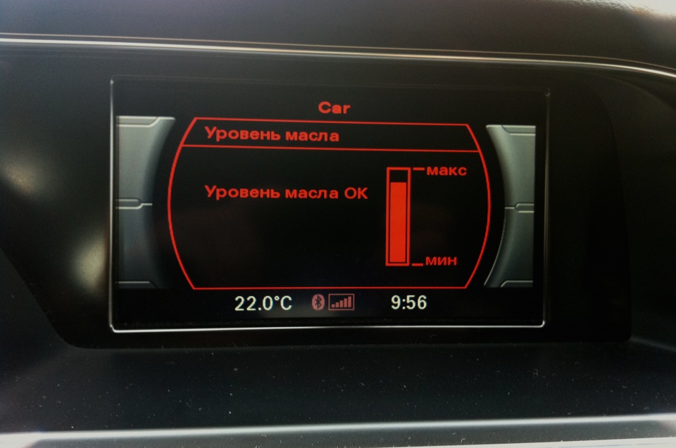

Я думал что эту проблему устранили, но не тут то было. Двигатель как и раньше кушает масло( педаль особо я не прижемал в пол, так как был на обкатки. Но сегодня я реши проверить уровень масла и увидел что 25% исчезло. (

Проехал уже 9300, масло как на фото, ничего не поменялось. У кого как пишите.

а ты как замер делал? На заведенную штоле? еще раз — глушишь теплую машину, включаешь зажигание, ждешь 2-5 мин и проверяешь. Ставлю бутылку горилки, что покажет полную, просто уже грань. Еще раз глянул фото — там же крополи, мл 100. Не парься. Тем более, что еще обкатка
Надеюсь ты прав!)))
до 3 у меня полная была. Ты замеряешь правильно? Оставляешь на неск мин включенное зажигание на теплом двигателе? В принципе, стакан на пости 2 тыс — можно пережить, если не будет орицательной динамики, ТТТ
Попробую сегодня замерять так как ты говоришь.

тьфу тьфу…) у меня как на фото, пока что держится. хотя пробег уже 6150. Пока что меня это радует) Надеюсь, так дальше и будет.
