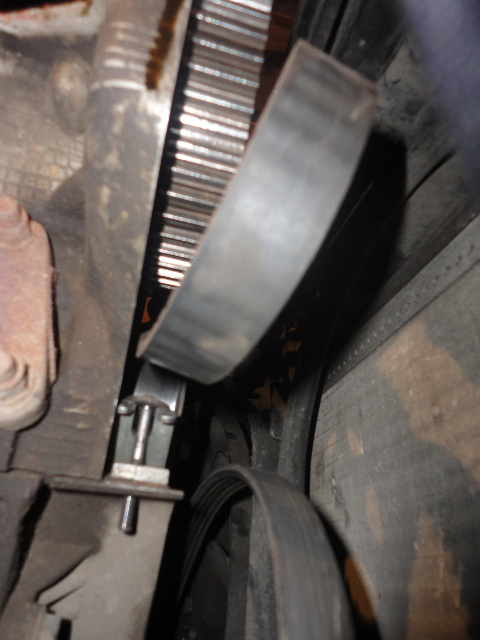

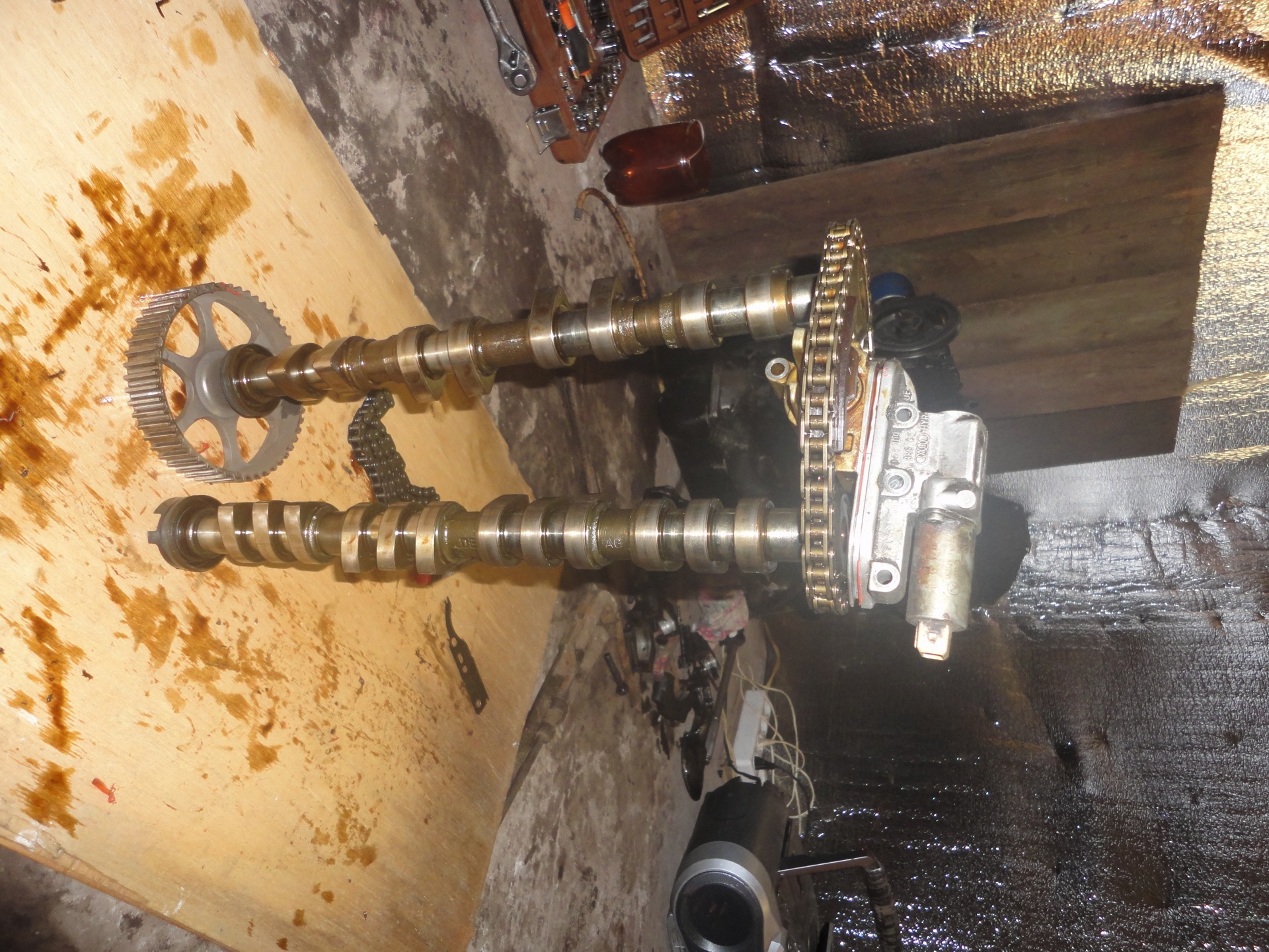

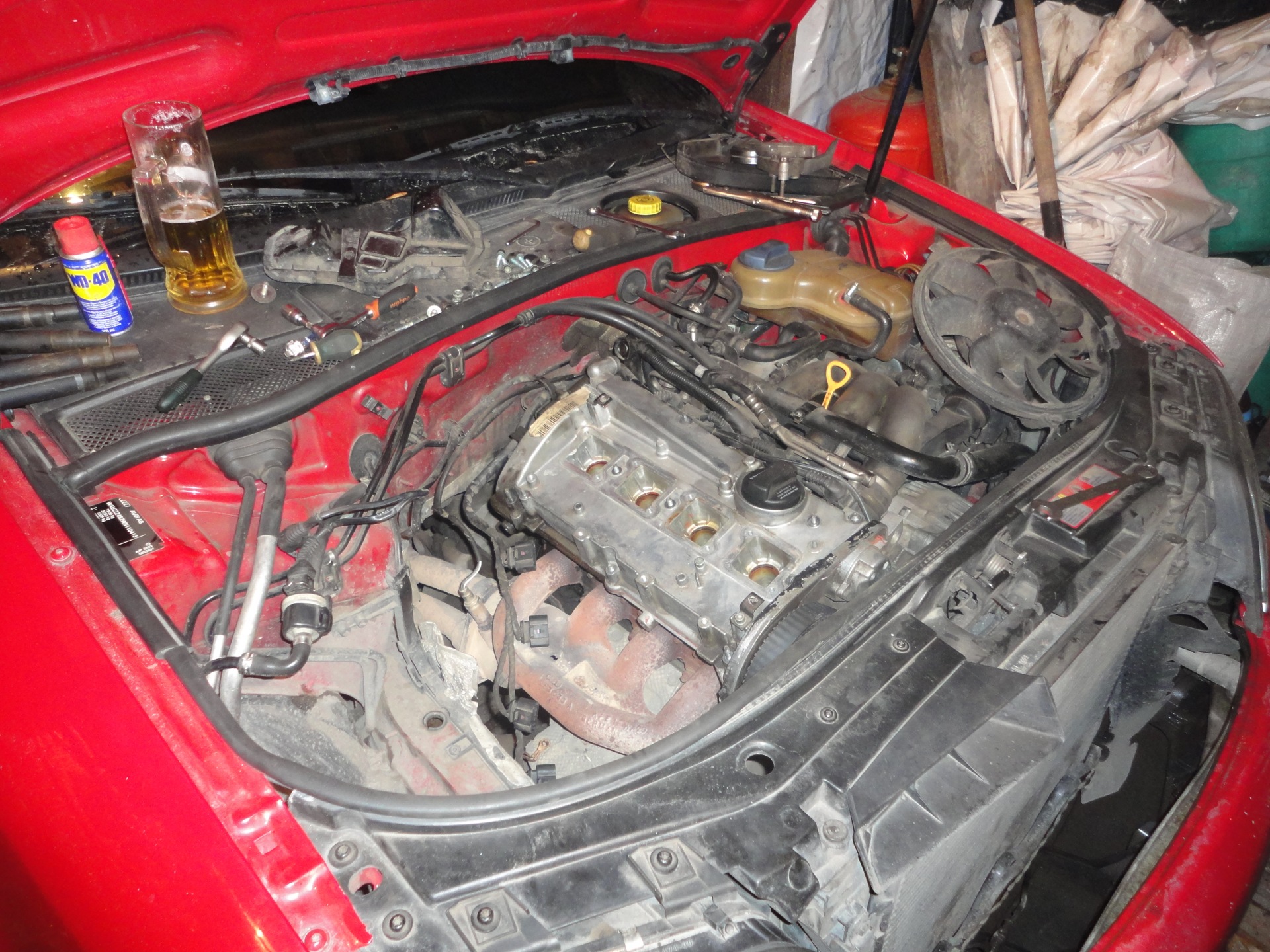

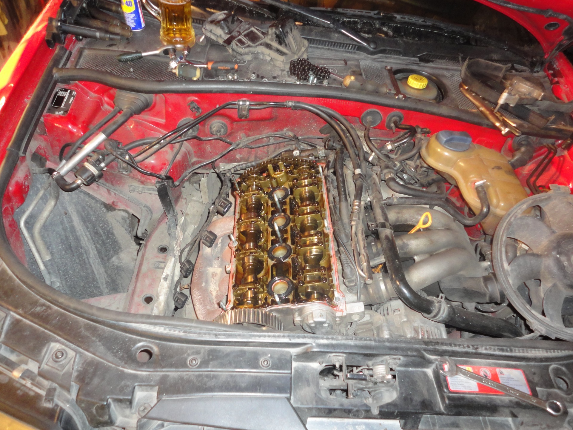

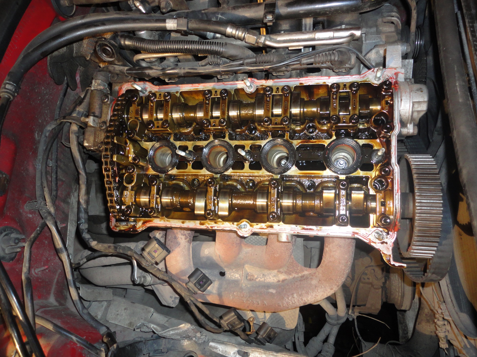

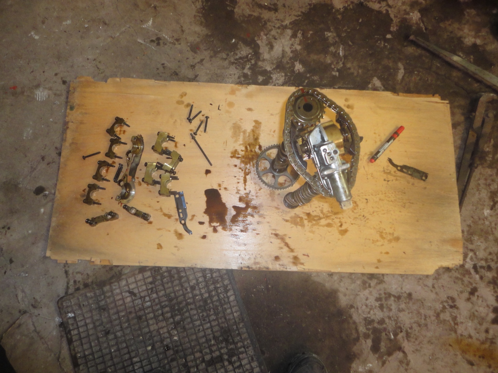

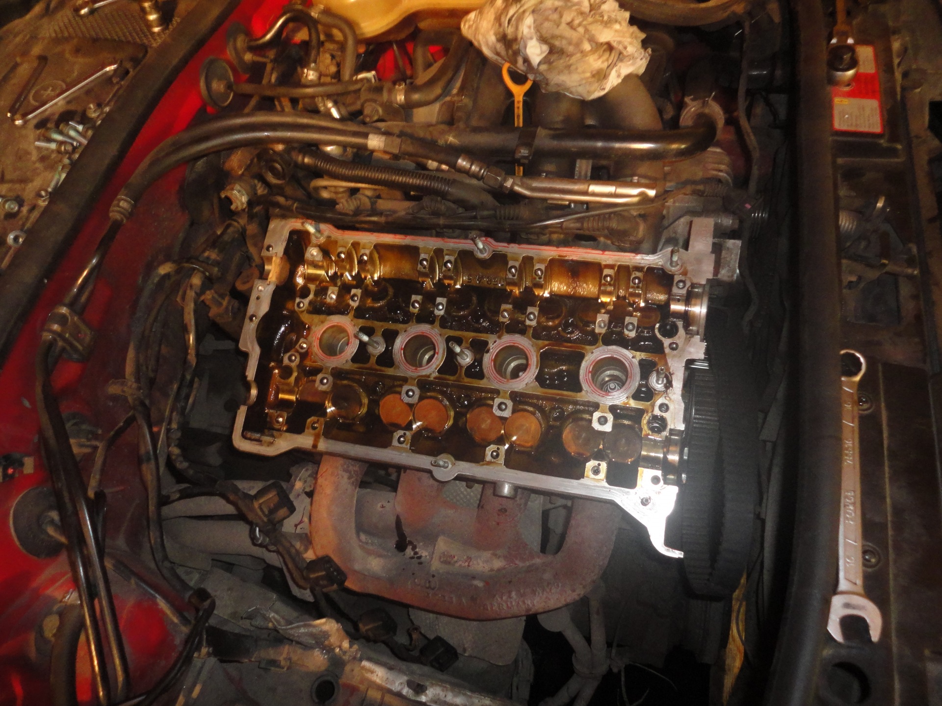

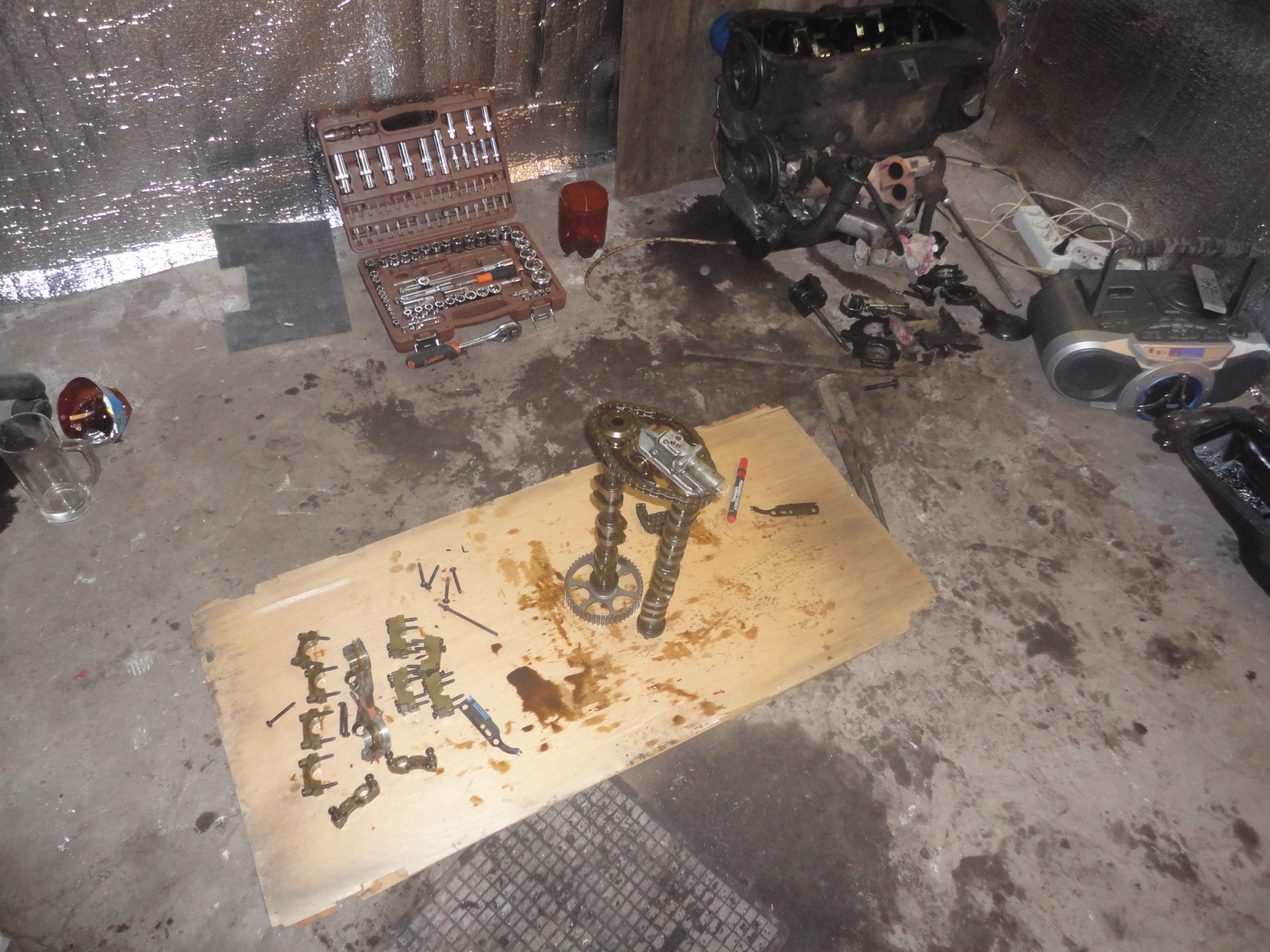

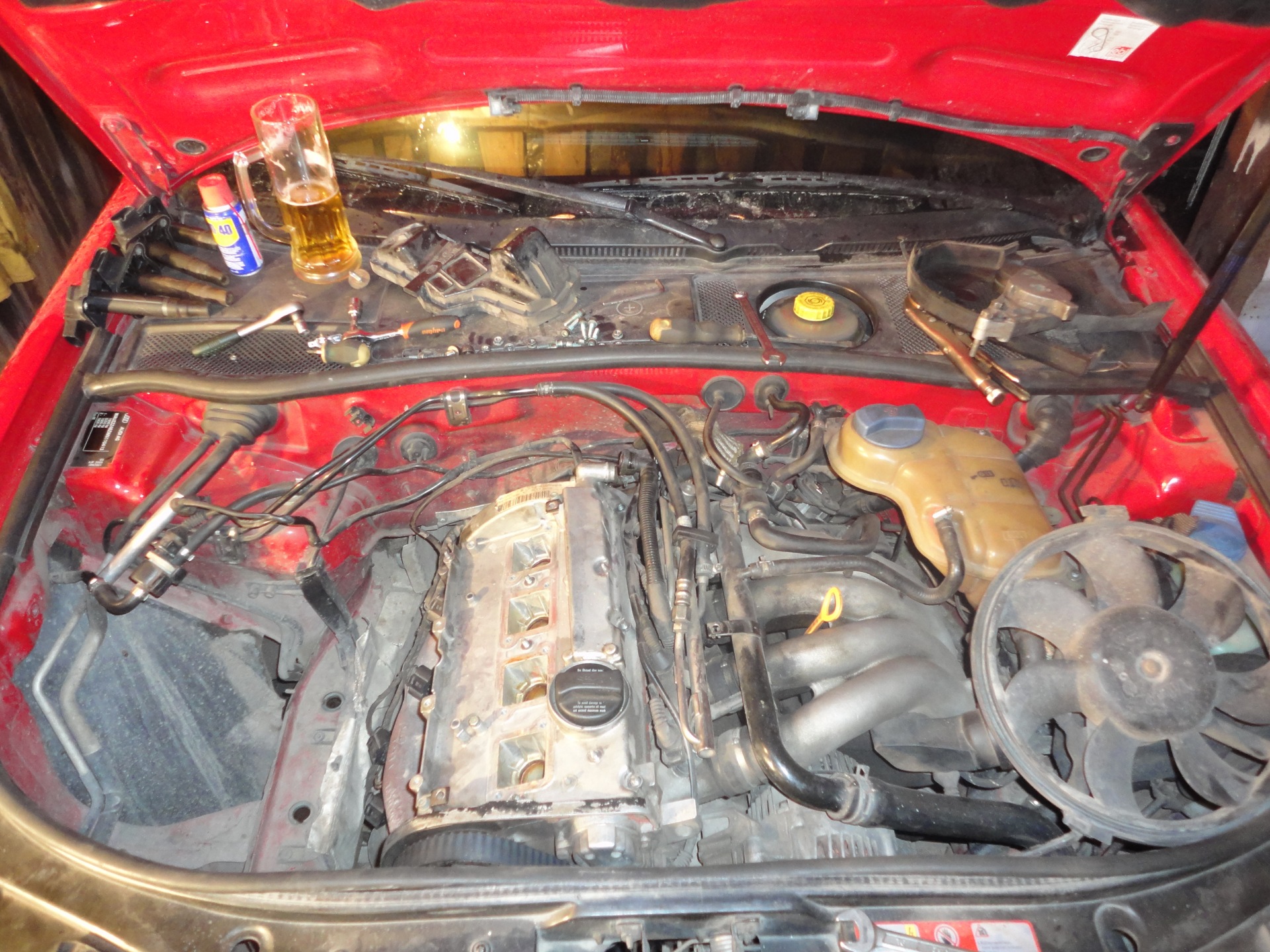

Давно она у меня подтекала прокладка ГНЦ, вот решился поменять, всю ночь в гараже просидел ) Заодно хотел поменять цепь, уже давно лежала и ждала. Но когда снял клапанную крышку сразу заметил, что родная цепь выглядит намного мощнее, чем новая, ну думаю сниму посмотрю разницу по растяжки!Спец инструмента для того чтобы свести натяжитель цепи у меня не было, было принято решение достовать сразу все вместе с распредвалами.Ну короче снял я все это дело, снял цепь и был очень удивлен, родная цепь была по длине такаяже, как и новая(может уже меняли?), у цепей было одинаковое число звеньев, но новая выглядила новая цепь как "велосипедная", я принял решение оставить старую цепь, тем более растяжки у нее не было обнаружено.Короче поменял только прокладку!
Есть немного фото!Если будут вопросы, задавайте, чем смогу, тем помогу!

Привет скажите мне надо менять прокладку фаз газораспределения и заглушку, а то у меня в том районе, где они стоят присутствует масло. Вот в видео все показал.
Серьезная работа, молодец! По времени сколько заняло?
Спасибо!О, по времени много получилось, но я еще мотор разобрал от ВАЗ 2106 смотрел вкладыши коренные и шатунные, а так в 9 вечера зашёл в гараж и пришёл домой в 6 утра ), можно было все сделать намного быстрее, но я забыл сколько должно быть звеньев цепи между метками(а если быть честным я вообще этот момент забыл 8) ), короче ставил распредвала относительно друг-друга методом тыка(поставил обжал, посмотрел, ага не правельно?надо снимать, со второго раза попал )

Молодец! А стеклянная емкость на АКБ стоит это наверно спец. инструмент :) Вот у меня на 3,0 нет цепи м\у распредвалами.
Спасибо, без "спец инстуиента" никуда, главное в меру, а-то можно так отремонтировать 8). Да на твоем моторе помойму ванусы(вроде так называется) стоят?
