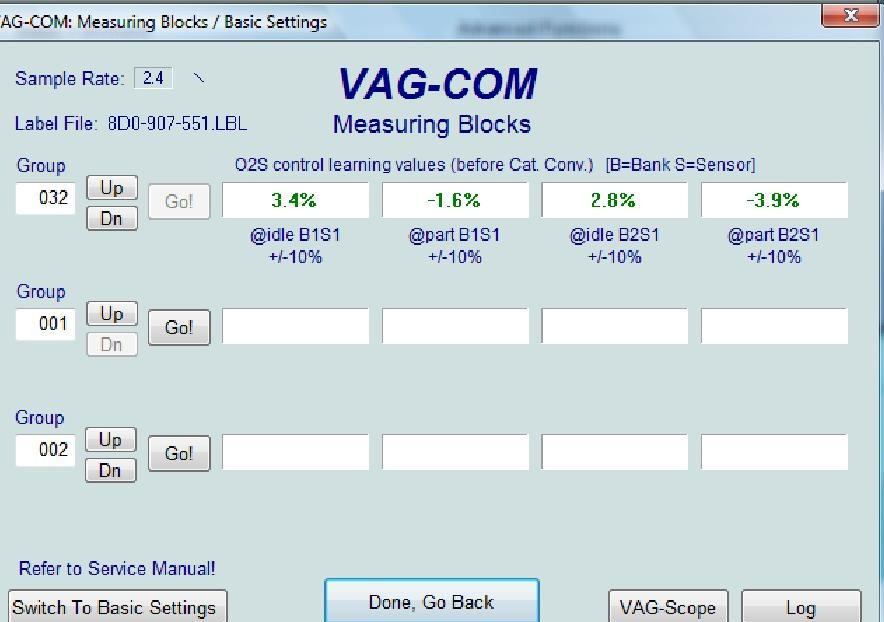

Кроме того данная процедура предотвращает передув, т.к датчик давления видит меньшее давление чем есть на самом деле, турбина крутится но надуть давление в систему не может, или может, но работает тяжелее чем должна . Кароче целее она будет если нет утечек . я менял свечи, и заодно решил лишний раз проверить, с учетом моего давления я вообще с компрессором в багажнике должен ездить и после каждого "пистона" замерять . Делая тест проверяйте все стыки, интеркулеры, вестгейты и все что касается наддува . Если есть вопросы спрашивайте из опыта скажу что дилерские конторы не проверяют систему таким образом .Чисто по эске скажу как узнать есть ли утечка .
Заходите через VAG и смотрите в meas blocks 32 канал если разница в значениях первой пары отдельно и второй пары отдельно больше 6 то есть 100% тоже самое думаю у всех вагов только значений будет одна пара, если бошка одна .
Выглядит это так
вообще чем больше разница тем хуже, будем считать так, так проще .

Возможно ли померить с помощью vag-coma на 1,8tsi? какие там данные необходимо сравнить?
я не пробовал, но не вижу причин почему нет, а проверять тот ве 32-ой канал .
а чего ты решил что 32 канал именно на дыры показывает? У меня когда расходомер сдох — разница по банкам была 6 и ошибку писало "слишком бедная смесь по второй банке". А какой вообще допустимый разброс по блокам? Где-то слышал что не более 1-2%
Не мной одним была засечена тенденция, 32 не по банкам идет а по сторонам .
ну я же говорю bank1 и bank2 — то есть сторона 1 и 2, а что по поводу разбега по сторонам?
не имею понятия, у меня нет разбега, все одинаковое.
А на фото что ты выложил — есть 2,3% — pratial (усредненные значения за период поездки) B1S1-1,6%, B2S1-3,9%
это нормальные значения, у меня когда была дырка, разбег был 7-8 %
