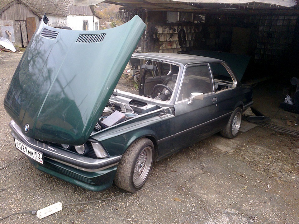

Друзья, сегодня будет, о чем поговорить :) Не так давно начался этап реставрации кузова, и многие из Вас уже успели отрывками узнать некоторую информацию о данном проекте. Сегодня занавес будет приоткрыт, и Вы увидите все собственными глазами!
Но сначала стоит упомянуть, что данный процесс довольно длительный и не так часто будет освещаться мной в рамках ресурса «Драйв2». Причины на то следующие: диплом и разъезды м/у городами (Сочи, где Акула и Краснодар, где учусь). Так что нет возможности максимально оперативно заниматься процессом реставрации – но оно и к лучшему, спешка нужна сами знаете где =)
Давайте поговорим о причинах, заставивших меня пойти на столь ответственный шаг и начать все сначала, когда, казалось бы, проект находится на практически завершенном этапе. Для начала предлагаю ознакомиться с версией Акулы от прошлого ее владельца:
Как Вам известно, наши представления о «Идеальной е21» в корне расходятся, и как только Акула попала в мои руки, начался кардинально новый этап ее жизни! Все преображения, произошедшие с ней за эти полтора года можно увидеть на страницах бортового журнала, а также прочитать обзорную статью, содержащую записи, не вошедшие в БЖ.

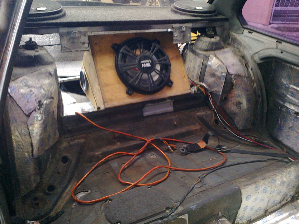

— Задняя неродная полка (с наличием «пацанских» большущих отверстий под установку овалов 16х9, естественно, выполненных кустарно с огрызками кое-как загнутого порезанного металла!) Отсутствие металлической перегородки м/у салоном и багажником (в последствие было решено вварить только родную заднюю полку, оставив салон без металлической перегородки – далее узнаете зачем, пусть будет небольшой интригой =)

Ну что, приступим к фотоотчету! Обязательно присядьте и приготовьтесь увидеть совсем непривычную Вам разобранную Акулу! Будем считать, что реставрация началась!

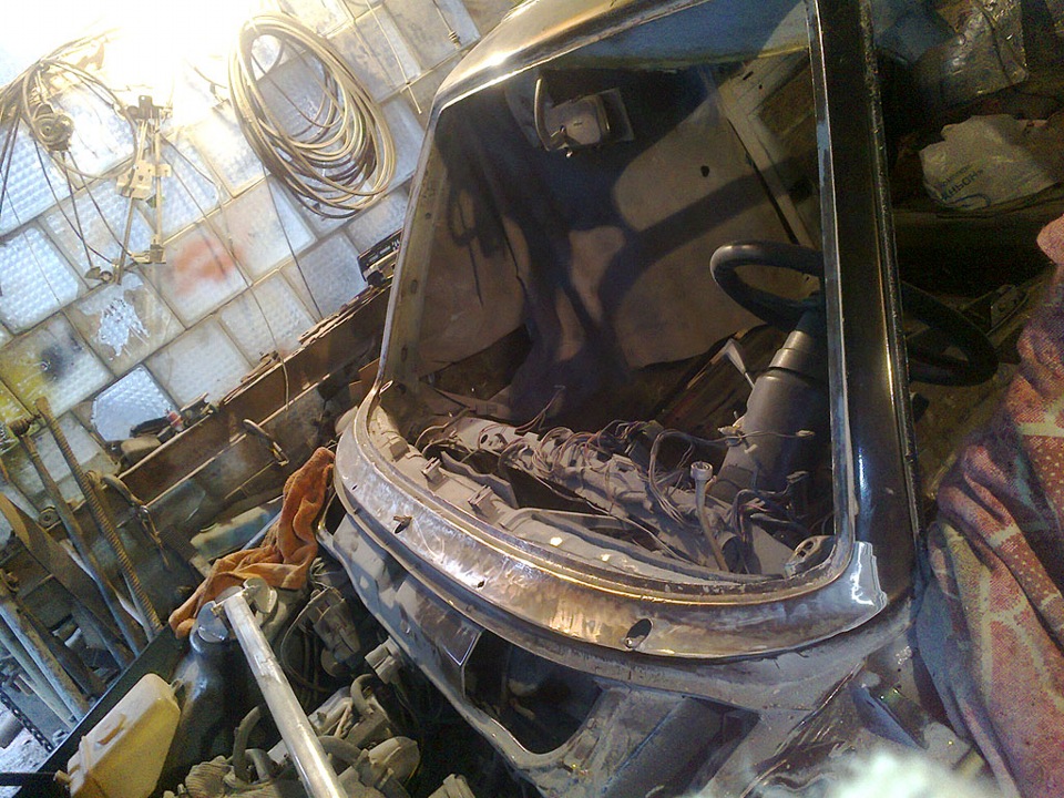

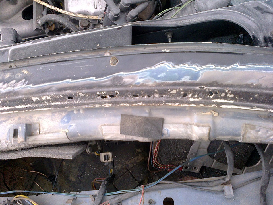

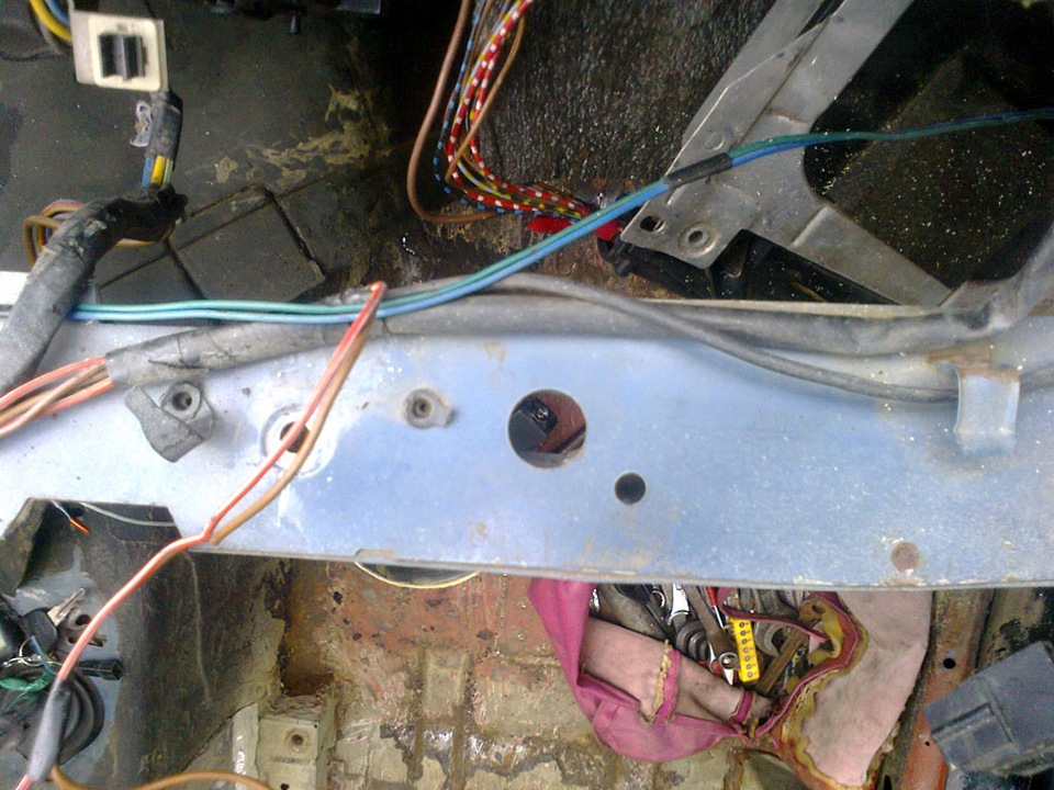

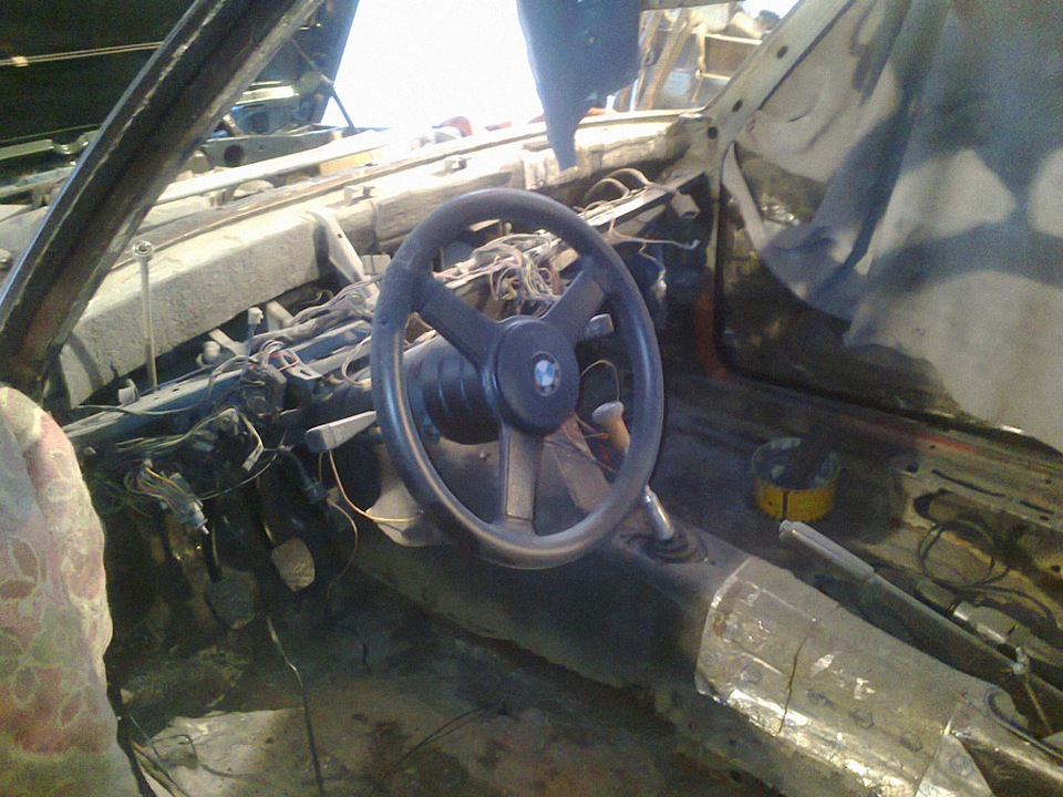

Разобран салон, начинаем с легкого – очистка рамки стекла от нескольких слоев краски. Друзья, сейчас вы поймете, почему может скапливаться вода в бардачке =)
Как Вы успели заметить – прогнила рамка лобового стекла, скоро данное недоразумение будет устранено!

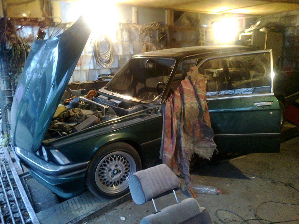

После снятия торпедо, выяснилось, что родной цвет Акулы 140 – Biskayablau :
Интересно услышать Ваше мнение, друзья, стоит ли сменить имидж и окрасить Акулу в такой цвет? Или оставить свой Зеленый? :)

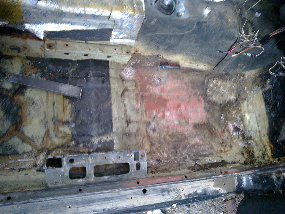

После снятия ковра, как и ожидалось, были найдены ржавые и (что скрывать) гнилые места — особенно на стыке порога и пола. Предыдущий владелец, вместо того, чтобы как следует заняться проваркой автомобиля – решил заняться шумоизоляцией! Которая, со временем стала дубовой и от сырости, попадаемой через бардачок и явилась прямым очагом образования коррозии! Под ней непременно присутствовал конденсат и влага. Отдирая шумоизоляцию (кстати, фирмы STP) вместе с кусочками ржавого металла, добираемся до заветного днища! Друзья, если и клеите подобную «дрянь», проверьте изначально салон на влагонепроницаемость! Иначе сократите срок службы кузова своего железного коня! Стоит отметить весомый плюс — вовремя решил заняться реставрацией – еще бы годик и можно было лишиться окончательно кузовного металла!

шооожтыы. окаянный, свою заветную деревянную ручку то и не снял?)) Я б снял и руль, и ручку, и еще че нить… не дай бог же заденешь де или запачкаешь)

Правильно, Дим! Сейчас начну оправдываться =) В общем, долго не мог найти старый 4х спицевый руль, а автомобиль нужно было транспортировать от мастера к мастеру, да и просто переставлять при необходимости. Лишь недавно нашелся старый руль и занял свое законное место) 3-х спицевый не пострадал и лежит, красивый, дома =) С ручкой кпп аналогичная ситуация, только сейчас решил ее отреставрировать, нанести новое лаковое покрытие :)
