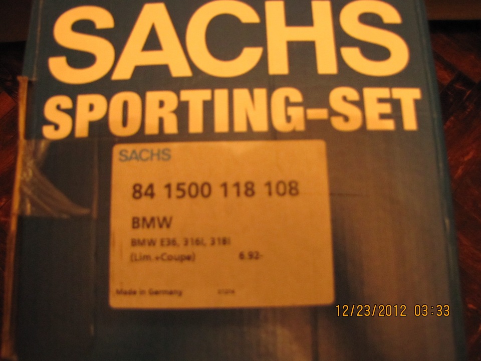

Под воздействием одного товарища разорился на комплект(кит) подвески.
Взял "Sachs Unlimited".
Амортизаторы SACHS UNLIMITED
В серии амортизаторов UNLIMITED представлены: амортизаторы для спортивной подвески, предназначенные для водителей, предпочитающих спортивный стиль езды.
• Специальные амортизаторы для активных водителей
Эти амортизаторы предназначены для водителей, которые предпочитают спортивный стиль езды и сочетают лучшую технику с прекрасным внешним видом автомобиля. Амортизаторы имеют усиленные дегрессивные характеристики и жесткое демпфирование, обладают высокой стабильностью при быстроменяющихся ситуациях движения. За счет перемещения тарелки пружины амортизатора оптимально подгоняются под любой автомобиль. Применяются на низкопосаженных автомобилях с жесткой подвеской, на спортивных автомобилях. Очень подходят для водителей, полагающихся в критических ситуациях на согласованные друг с другом действия пружин и амортизатора. Данные амортизаторы обладают отличными техническими характеристиками и жестким демпфированием, обеспечивая при этом высокий уровень безопасносности, устойчивость на дороге, и четкость поворотов. Отлично подходят для тех, кто ценит скорость и агрессивное вождение.
Данные по комплекту:
Каталожный номер 118108
Опускание до, мм 35.
Осевая нагрузка заднего моста до, кг 1130.
Осевая нагрузка переднего моста до, кг 855.
SACHS 114 043 Амортизатор подвески газовый 2 шт.
SACHS 990 108 Пружина ходовой части "Performance" 2 шт.
SACHS 990 112 Пружина ходовой части "Performance" 2 шт.
SACHS 995 111 Стойка амортизационная газовая, левая 1 шт.
SACHS 995 112 Стойка амортизационная газовая, правая 1 шт.
И всем бы хорошо, кроме одной наклейки, которая гласит что комплект для 316, 318.
Данные по комплекту ля 6-цилиндровой Е-36.
Каталожный номер 118107
Опускание до, мм 30.
Осевая нагрузка заднего моста до, кг 1115.
Осевая нагрузка переднего моста до, кг 890.
SACHS 990 119 Пружина подвески передней 2шт.
SACHS 990 109 Пружина ходовой части "Performance" 2 шт.
SACHS 995 099 Стойка амортизационная газовая, левая 1 шт.
SACHS 995 100 Стойка амортизационная газовая, правая 1 шт.
Как видно, нагрузка на задний мост на 15 кг. больше необходимого для моей машины.
Нагрузка на передний мост меньше на 35кг.
Вот я и весь в раздумьях. Сдать обратно продавцу и получить деньги можно.
Или оставить себе?
Кто чего думает по этому поводу?

дим похоже этот к-т был для 4-х цилиндров и для 6-ти м52
Олеж, в каталоге указано что комплект для 316 318.
Я понимаю, что установить можно всё и всё будет работать.
Комплект возвращён. Заказан новый.

и что поставил в итоге?
Заказал сакс супер туринг по кругу. И ещё много всего по мелочи.
Для новой подвески не хватает шаровых, рулевых тяг и задних подшипников.
Подвеска возвращена продавцу. Деньги получены обратно. Всё ОК!
Купил неправильные что ли ?
Что за подвеска ? Не слышал про такую…
Ром, покупал я её как для 6 котлов. Привезли. забрал. И только перед лифтом заметил что она для 4 котловых. деньги до сих пор везут.
Сам не слышал про такую, просто цена порадовала. Всё равно покупать по весне.
В общем ОБЛОМ!
Понял, не разобрался сразу. Тогда да возвращай однозначно.
Здравствуйте, информация по вашему комплекту.

Взято с webcat.sachs.de, из чего абсолютно ясно что он идеально подходит вашему автомобилю. Что касается нагрузки, то имеется в виду максимально допустимая для всех моделей и комплектаций перечисленных выше. Ну а конечное решение принимать конечно Вам.
Спасибо за расшифровку.
Беда в том что мне нужен комплект 118107, а у меня лежит 118108. Он мне не подходит.
Сегодня должны забрать обратно и вернуть деньги.
Вроде не так уж и сильно нагрузка отличается… Хотя если есть возможность, я бы поменял.
