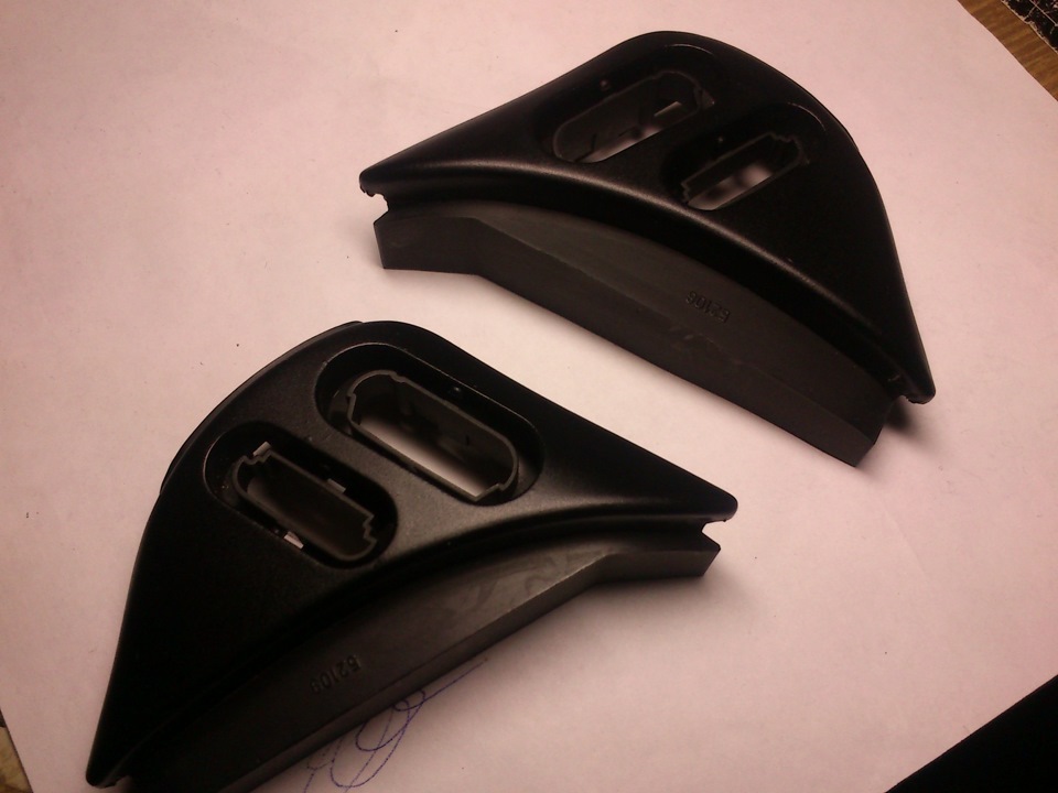

Первым делом я отдал в перетяжку корпуса кнопок в черный матовый, так как они были немного потёрты
Скажу, что я сглупил, я мог сам перетянуть с таким же качеством и бесплатно, но умная мысля — приходит опосля

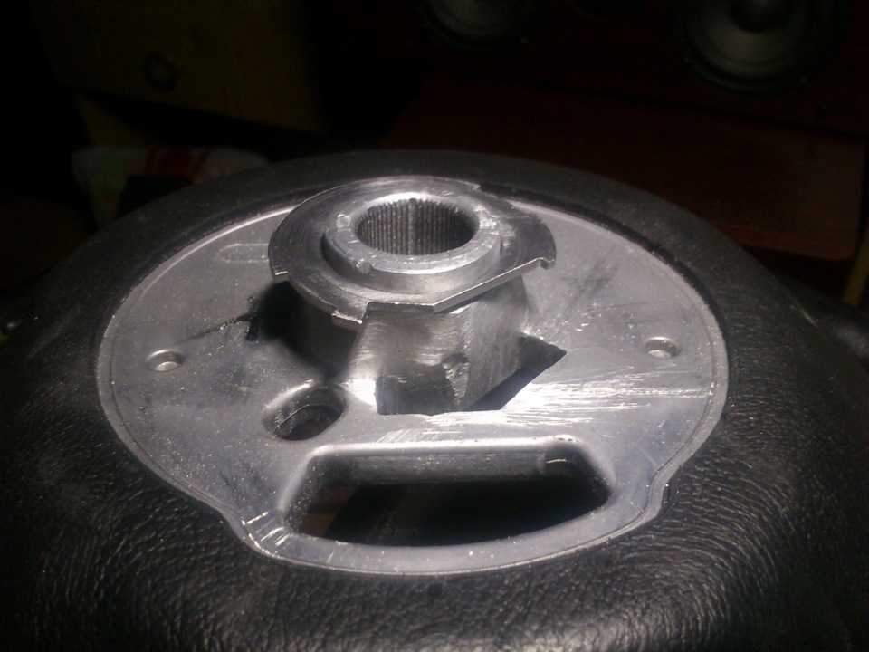

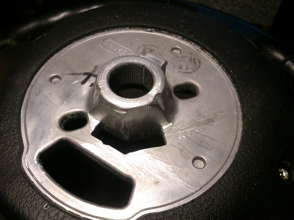

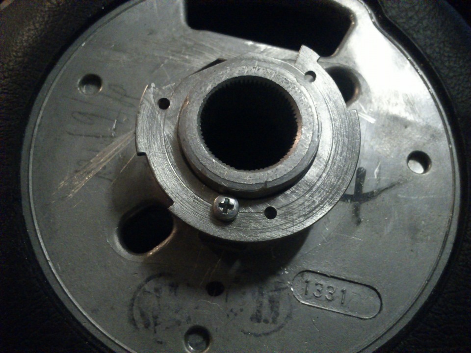

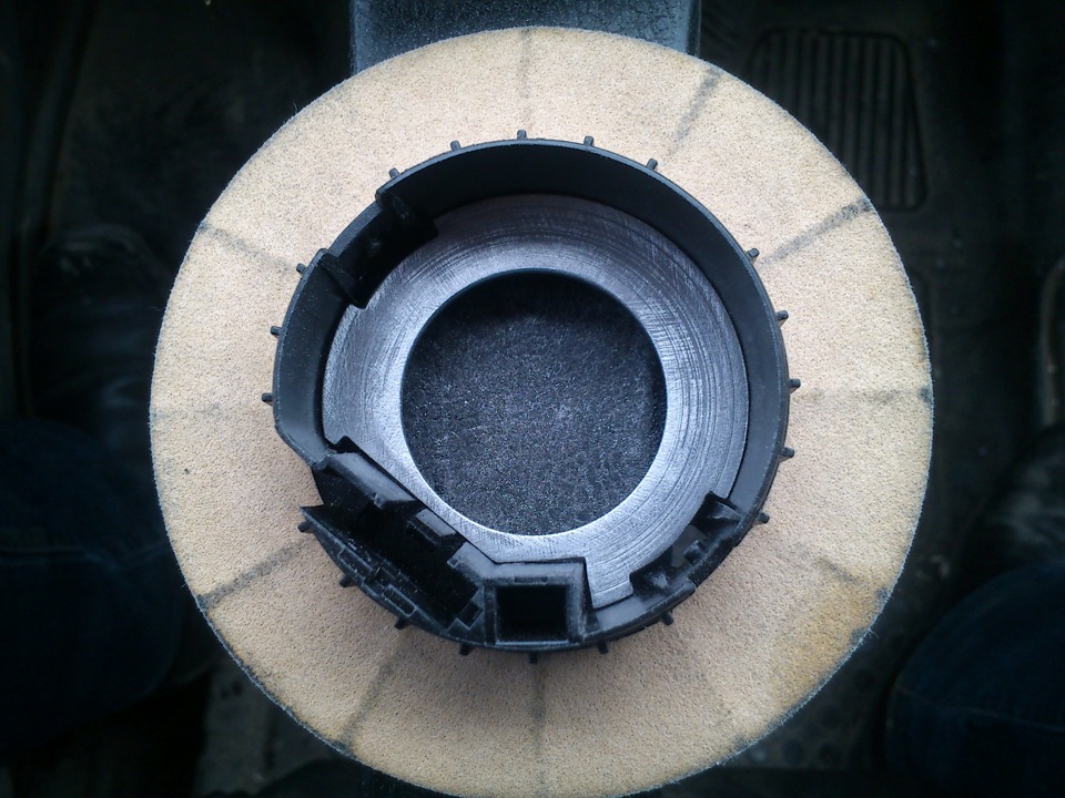

У токаря попросил выточить шайбу
потом её доработал напильником, что бы она встала в кольцо

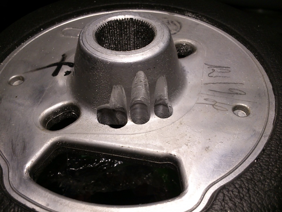

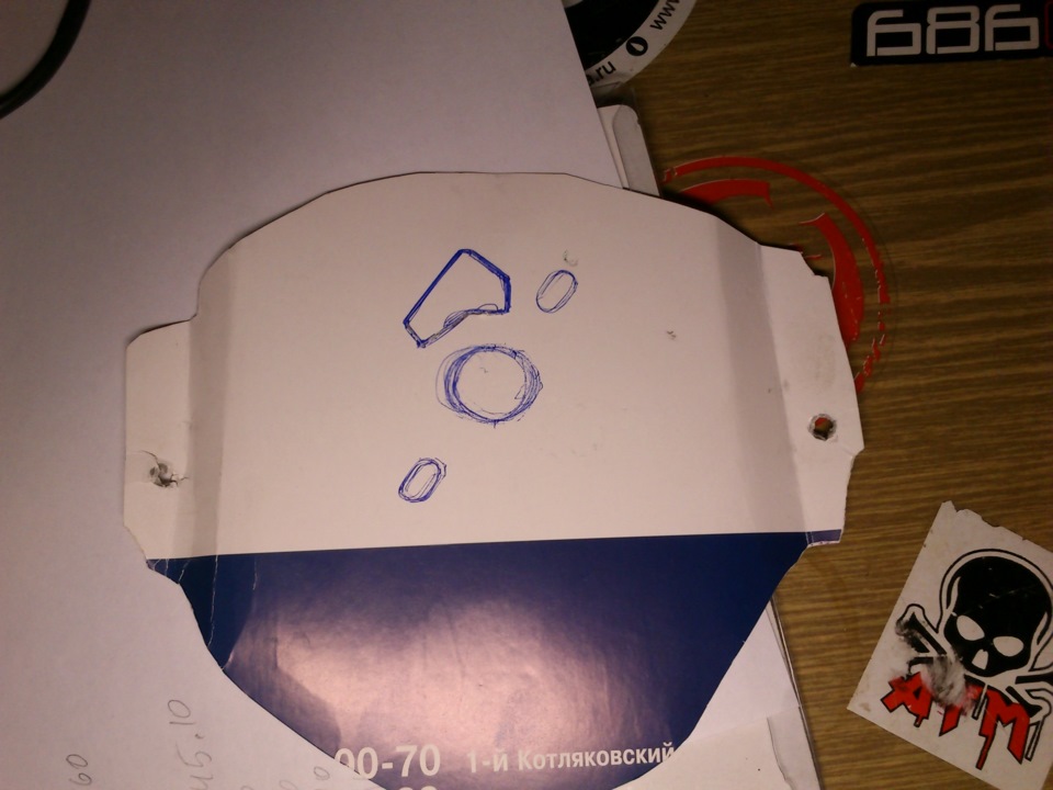

У друга я снял такой же руль, а с него снял трафарет
С трафарета перенес место отверстия на руль, засверлил и запилил
Далее снял конус для установки переходной шайбы
в шайбе просверлил 3 отверстия и нарезал в них резьбу под винт м3 для крепления кольца и в самом руле просверлил отверстие и нарезал резьбу также пот винт м3 для крепления шайбы к рулю

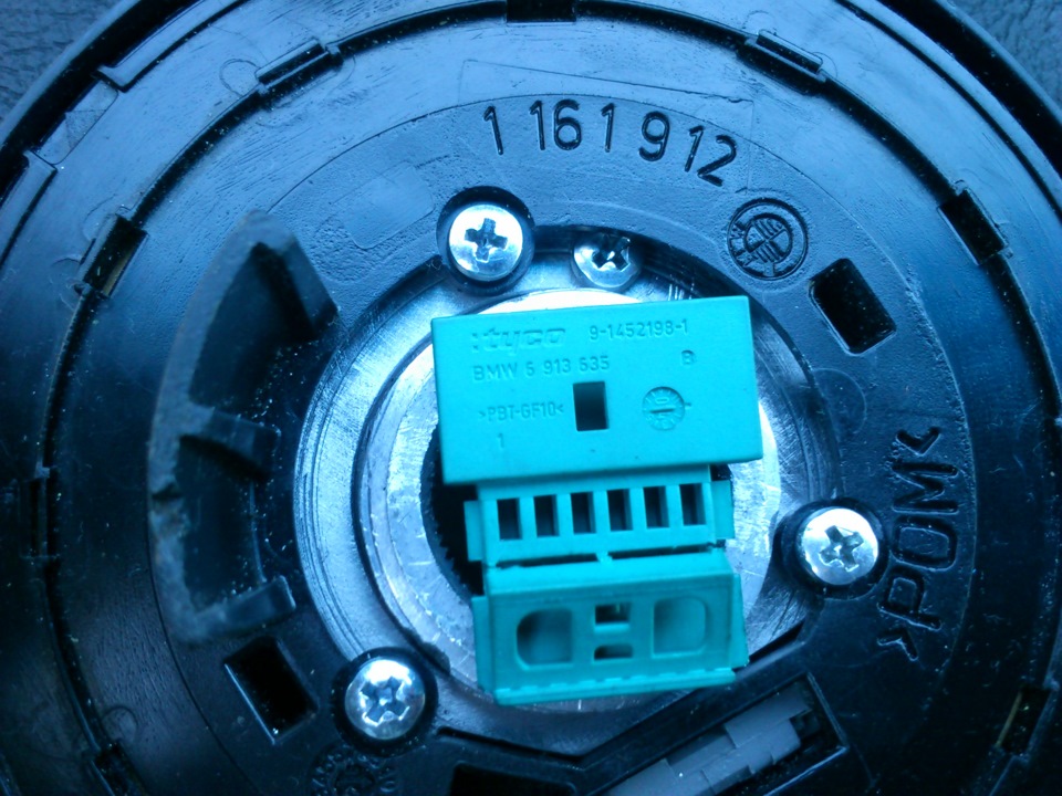

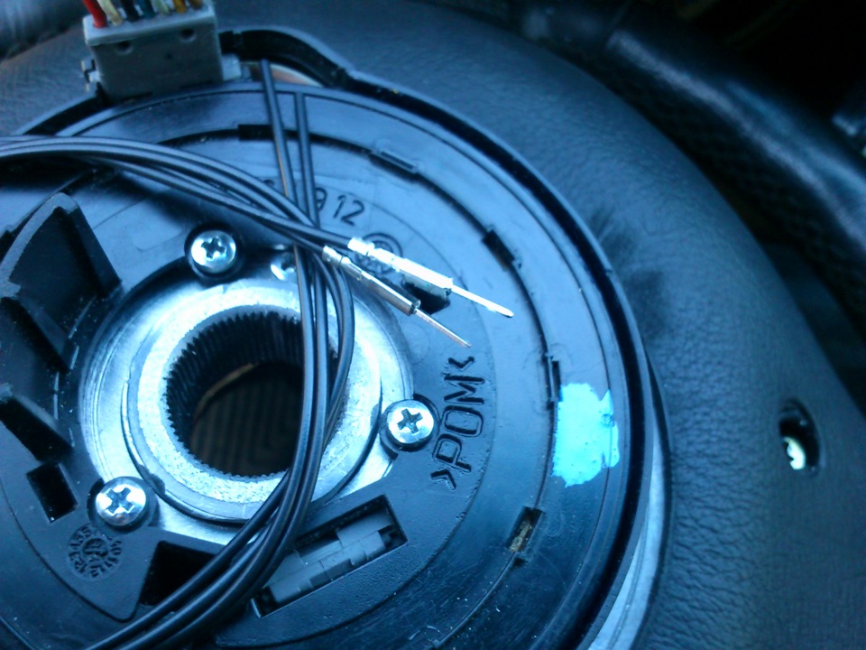

Для подключения кольца купил ответную часть разъема (каталожный номер 61136913635 )
и 4 штырька (61130005198)

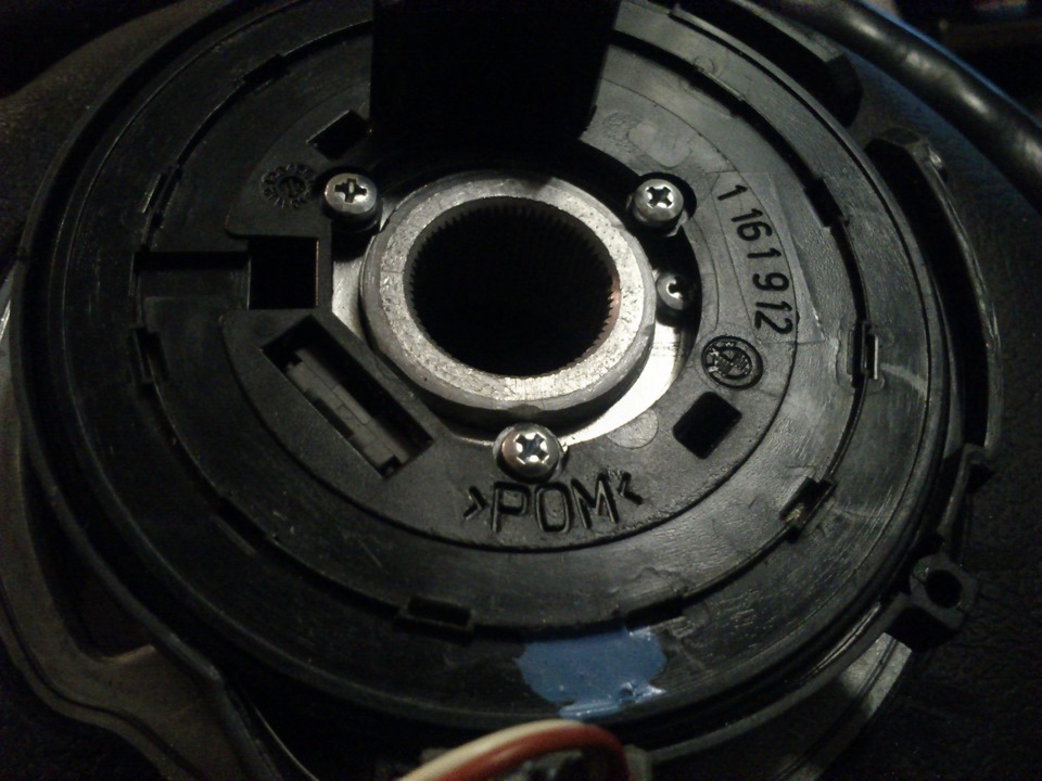

Вот так получилось
для установки кольца нужен ещё кронштейн держатель рычагов поворотов и дворников (32311162088)
и фиксатор (32341156341)

Так как из кнопок рестайленгово руля выходит провод и идёт в кольцо на рулевой колонке и из до рест кольца идет провод для подключения кнопок на руле я во избежании кучи проводов отсоединил проводок от руля, а в место него вставил проводки от кольца, немного доработов место посадки (вырезал место под ключ)

А на кольце по штатному провода такие:
1 черный (круиз)
2 синий (масса к рулю)
3 серый (i-Bus(управление на магнитолу))
4 жёлтый (плюс)
отдельно идет коричневый (тут просто идет на гудок)
Исходя из этого подключаем фишку кольца к кнопкам и устанавливаем руль.
потом подключаем само кольцо.
я делал так:
1 черный (круиз) — я не использовал
2 синий (масса к рулю) — подключил на рулевую колонку не далеко от руля, как раз был болтик с заземлением
3 серый (i-Bus(управление на магнитолу)) — подключил к блоку управления магнитолой
4 жёлтый (плюс) — взял от фишки магнитолы с пина на котором после поворота ключа появляется +12
5 коричневый — тут просто, подключил его на фишку уголька который на старом руле передавал ток на руль.

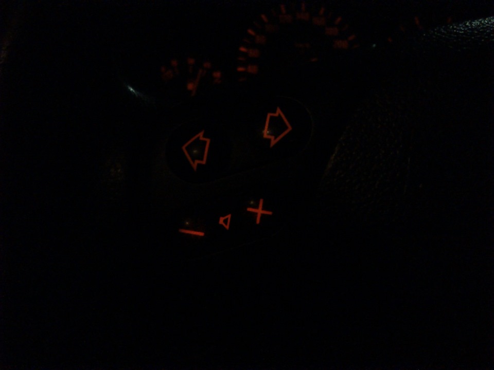

Настал вечер и пробный пуск кнопочек =)
Повернул ключ и спустя секунду кнопки засветились огоньками подсветки
вот так это выглядит днем
на один колхоз в машине стало больше =)

а можно вопрос — кнопки руля светятся при повороте ключа или от габаритов ? а то я перечитал кучу инфо но так и не понял где правда ! за ранее спасибо
Кнопки светятся при повороте ключа.
Они начинают гореть и работать от одного плюса, отдельно нет на диоды провода.
