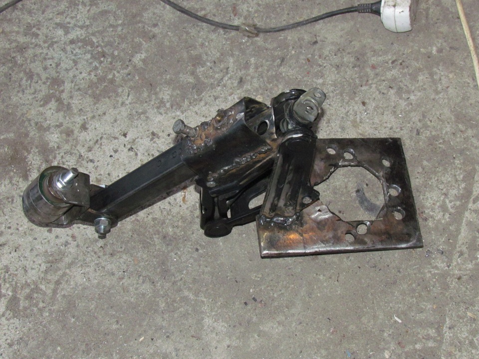

Пожалуй, начну с самого главного. С того, что долго искал, и в результате, к чему долго стремились и, несмотря на все трудности и маленькие косячки мы это сделали. И довели до ума)
Да-да, это раскатчик арок!
Буду краток.

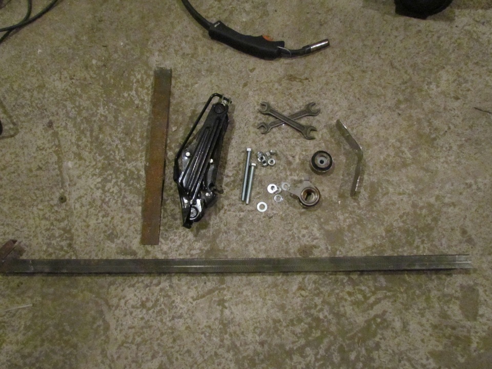

Что нам для этого нужно:
1) домкрат с антрисоли
2) ролики ГРМ от kia rio dc
3) болты, гайи, куча шайбочек
4) УШМ с дисками по металлу и шлифовочными дисками

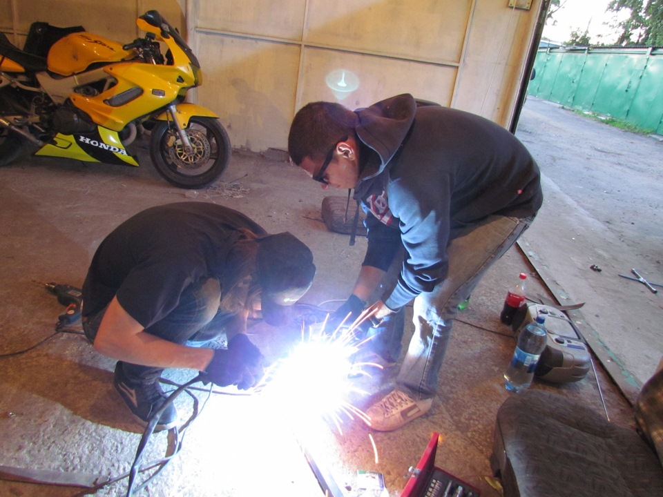

5) Сварочный аппарат (в самы ответственный ммент газ у нас закончился)
6) листы металла (4 и 7 мм)
7) квадратный профиль (вроде 20 мм)
8) здравые идеи и заряд оптимизма
9) готовность к непредвиденным сложностям
10) самый главный ингредиент — дружищще Макс(с длинными волосами и в кепке)! ну и меня немного (ключи подавать, боолгаркой пофигачить и дрелью подр.ить).

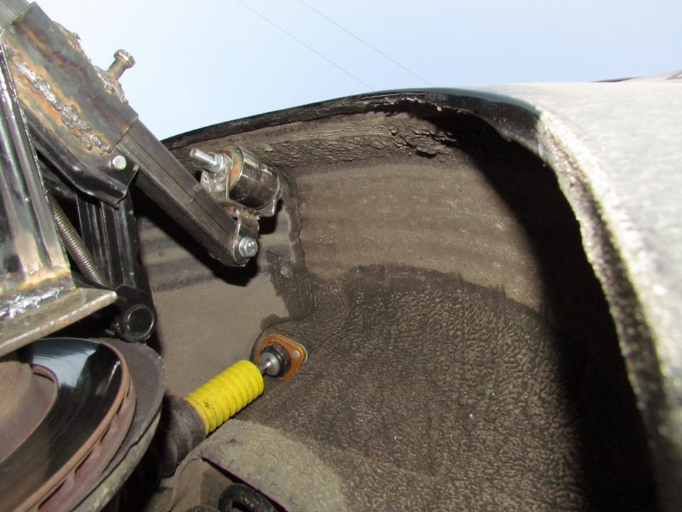

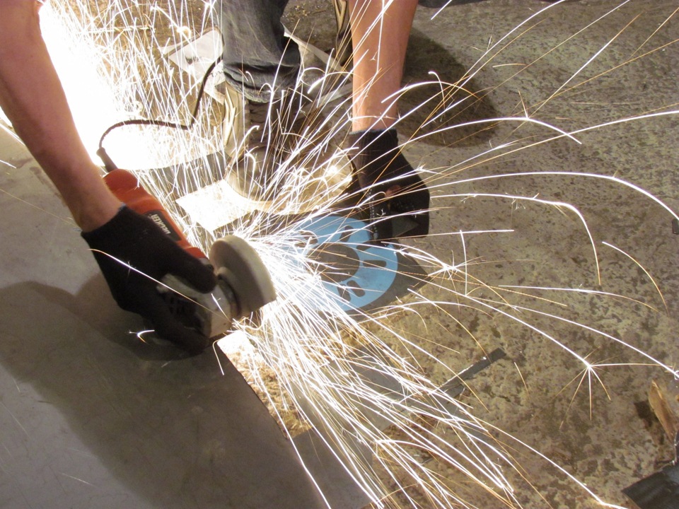

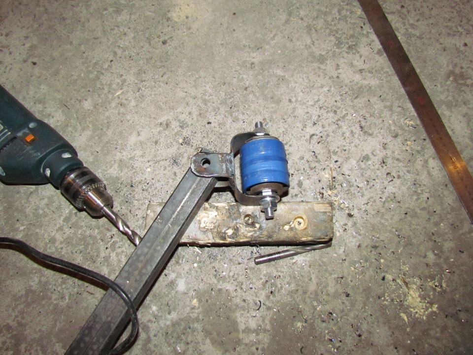

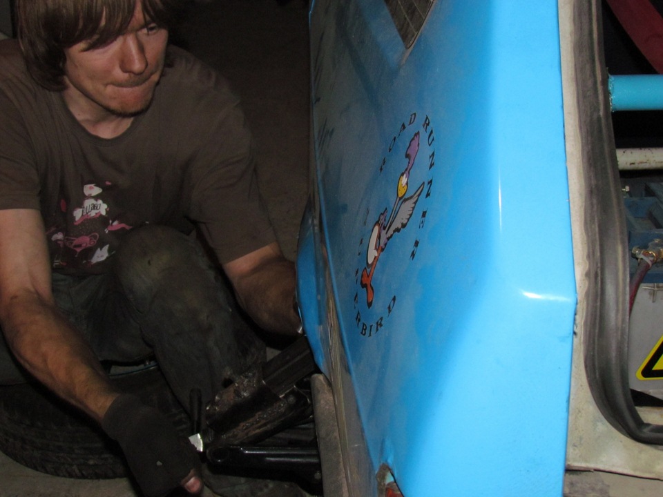

Процесс и результат на фотках.
А теперь где мы лоханулись изначально, что потом исправляли.
1) площадка крепления раскатки с тупице — сделали из 2х тонких листов 1.5 мм стали. Хватило на треть арки, потом погнули и ваще оторали от нее домкрат.
В итоге Nikeifor подогнал нам стальную пластинку толщиной 7 мм, об которую мы сломали пару сверел, сточили не один диск болгарки, но оно того стоило.
2) кронштейн крепления ролика сделали из полоски 1.5 мм стали. Да, лоханулись. Заменили на 4 мм, о чем ни разу не пожалели.
Вот так! Фотик был не всегда под рукой, гнутые конструкции после первой итерации зафоткать не было сил и желания. Да, еще вместо роликов ГРМ мы пытались использовать колесо от олдового скейта. Его распилило кромкой…

блин, молодцы! А как эта штука работает?
хах, спасиб)
Примерно так

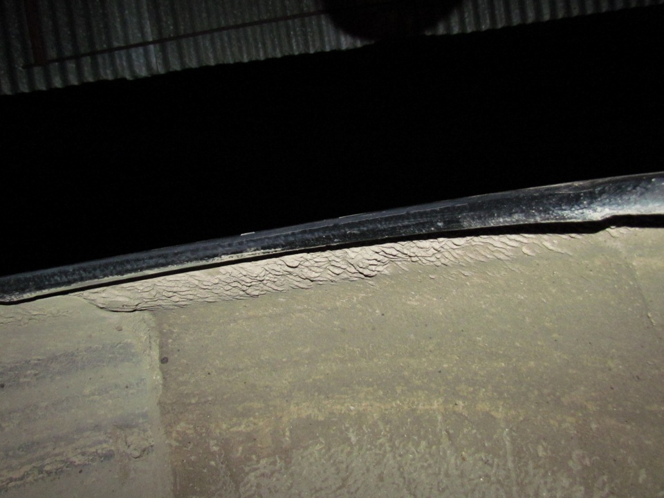

Перед тем как раскатывать надо было герметик ножичком поверазать!
а то ты закатал и кромка в плотную не прикаталась!
у меня все закаталось как надо. Я полностью очистил нишу бортика от всякгого Г. А так я специально не прокатывал арку по всей окружности, а лишь верхню ючаст mc плавынм переходом к низу, если тя боковая часть смутила)

господа, а каким образом очистить от герметика? я нашел машинку, попробовал раскатать. а там резиновая замазка, и толку никакого(
я шкрябал тонким пластмассовым шкребком…

от фена в данном случае толку как от козы баян. Пробовали, грели. Во-первых, внутренней кромке как-то пох, во-вторых, у мя она оказываетс была пролита каким-то антигравием, и от маоейшего нагрева это гумно липло к валику. Ну а в третьих, пару мазков мастикой после прокатки и вуаля =)

нет, у нас ничего не потрескалось. Арку тоже на пару мм все-таки подраздули, но эт опочти не заметно. Скорее, небольшой побочный эффект, но пользу. А так, если конечно есть возможность — воспользуйся феном — душе спокойней будет. Но у нас фен оказался лишним)
Удачи!) вишь, я вот не нашел раскатку и мы с Максом сварили)
Зачетная штука…мечта любого) — Молодцы)
спасибо =) ты б знал, скока времени и нервов она нам стоила) ) )
Но результат превзошел все ожидания =)

только плохо что кромка до конца не загнулась, там как то странно у мазды, была кромка 1.5см, теперь 0.5 где то, может чуть больше
Каэш прикольно) особенно када сами сварганили в гараже и на коленках, можно сказать.
Кстати, про мазды трёхи частеньки видал по теме раскаток, что народ сначала болгаркой спиливает кромку, оставляя ее примерно 5 мм, а потом эти 5 мм уже загибают.
А чего странного? еще кстати, может всё говно оттуда не выскребли перед тем, как катать? Там еще какой-нить герметик мог быть, или пластиковый подкрылок внутря мог заходить, не?
ну говно всё щеткой вычистили, какой то слой еще тонкий был, хз что это… чел который делал сказал что такого еще не видел, на сивиках делал говорит что ок всё было =(
надо было отпилить видимо. я не знал))
ну наскока я понимаю. тебе эти 3-5 мм впринципе некритичны, тем более, что изнутри)
