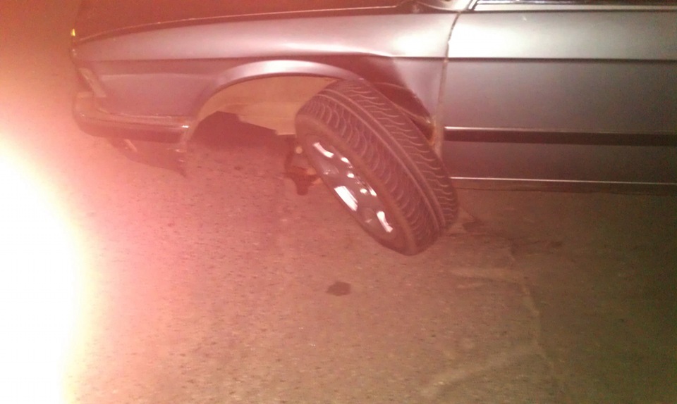

Сегодня тот самый день когда я довел переднюю подвеску до ума. Заменил рычаги передней подвески. И вот я на трассе. Лево руля, право руля, с радостью сьедаю поворот за поворотом. ну что и спать как бы пора. отважу товарища домой. заезжаю во двор. жму на тормоз(довольно резко) и тут… кххххххххххххххрр. бабах ТЫЩ! я окончательно ногу в тормоз. выхожу. и как вы думаете что я вижу?
дада вот такая незамысловатая картинка. я в печали и немного в панике, да что это за BMW такое, сколько можно её ремонтировать.(зимой пришлось делать эту же стойку). успокоился. вызвонил эвакуатор. ну а дальше уже по отработанной схеме. автомобиль в гараже. я дома мирно щелкаю по клавиатуре.
Остыл, осознал все, ещё раз поблагодарил Всевышнего, за спасение. т.к. скорость была всего то 40км/ч и прямой участок дороги.

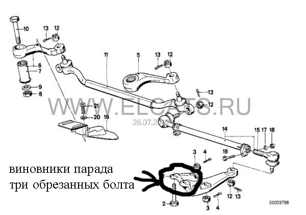

Кого винить в случившемся? не знаю, народ гонит на меня, что я эти три болта плохо зажал. Но я то знаю что пережал их хорошенько с усилителем, а боты отскачили от шляпки. и все же я думаю это некачественные болты. правдо и накатал я на них перед этим больше 1тыс.км. НЕЗНАЮ.

так я не понял болты с базара ?
неизвестно откуда, они там стояли и до покупки машины
надо поставить оригинал
решено стойку под замену! на днях
у меня была такая же хрень, но я ещё на обгон шел, это перетяг болтов этих трех, я снимал стойку увез высверлил нарезал новую резьбу и поставил, все гуд
отлитела шляпка это перетях или кривая эта штуковина может после аварии
Так болты были оригинальные или с рынка?

на данный момент авто стоит на всех колесах, но с одной стороны оборвано крепления стабилизатора на стойке. ехать уже можно
а может ты их пережал?
эта стойка была уже травмироуанна, но после ремонта отьездил наэней месяца три наверно. а тут вот такое дело. ы лично грешу на качество болтов, т.к. одломклись они от шляпки. может и мой фактор присутствует, но он был бы скорее очень замедленного действия. а так все и сразу

Да уж… Если чесно, я думал, что не так все хреново. какие планы по ремонту?
замена стойки и крыла. ну а пока их поиск
а на донаре?
крыло точно нет, а стойка хз. по приезду в сол. буду разбиратся
