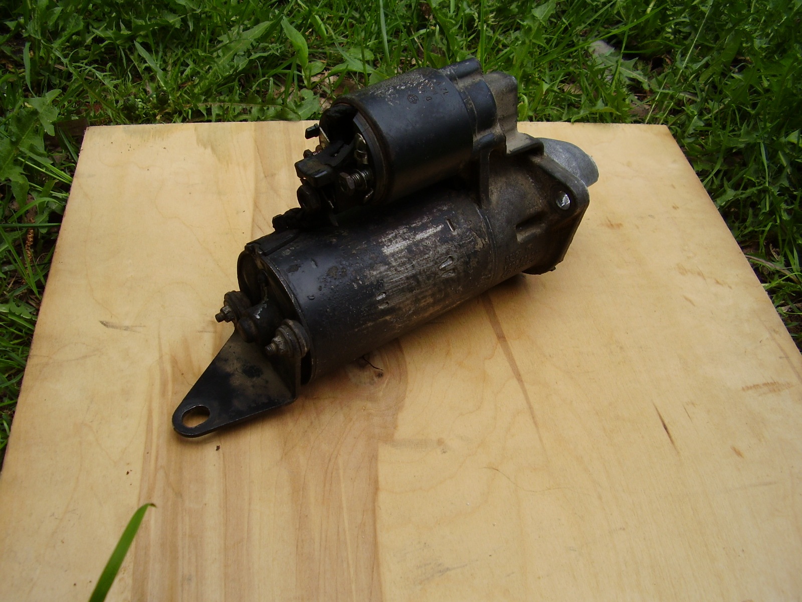

Долго жужжал впустую, старичок BOSCH, и вот наконец-то совсем перестал работать…
По неопытности соображал я долго, обзванивал знакомых по сервисам, но все, как на зло, были по уши заняты, у всез завал…
После этого я все же решился — денег у меня больших нет, надо таки самому попробовать разобраться в поломке. Взял мануал и начал вчитываться во все, что связано с зажиганием и запуском двигателя. Суть да дело — выявились причины и было принято решение — надо снимать стартер. Сказано — сделано!)

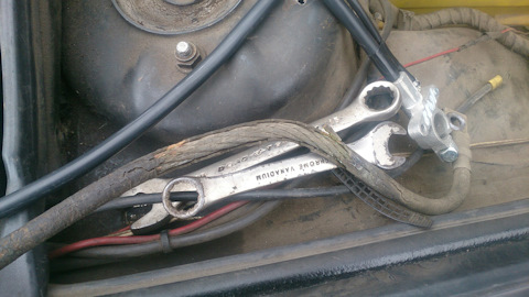

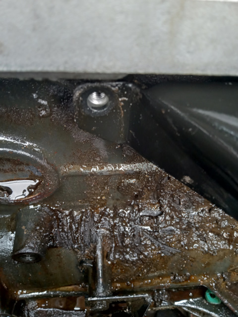

Загнались в гараж к другу, залезли в яму, долго мучались. Сняли аккумулятор, открутили 2-а провода от тягового реле (ключ на 13 и на 10). Сам стартер крепится он на 3-х болтах и шпильке: снимаем 2-а болта (ключ на 13 + на 10 сзади), которые крепят стартер к двигателю со стороны маховика (движок М50 большой и один болт, зараза, находится вне зоны досягаемости руки снизу и сверху, поэтому пришлось снимать пластмассовую накладку с катушек зажигания и потом вдвоем его крутить сверху и снизу) и один болт вилки стартера (ключ на 13). Затем сам стартер поднимаем чуток вверх и вытягиваем со шпильки. Потом откручиваем последнюю гайку с тягового реле (ключ на 8). Через некоторое время стартер был у меня в руках.

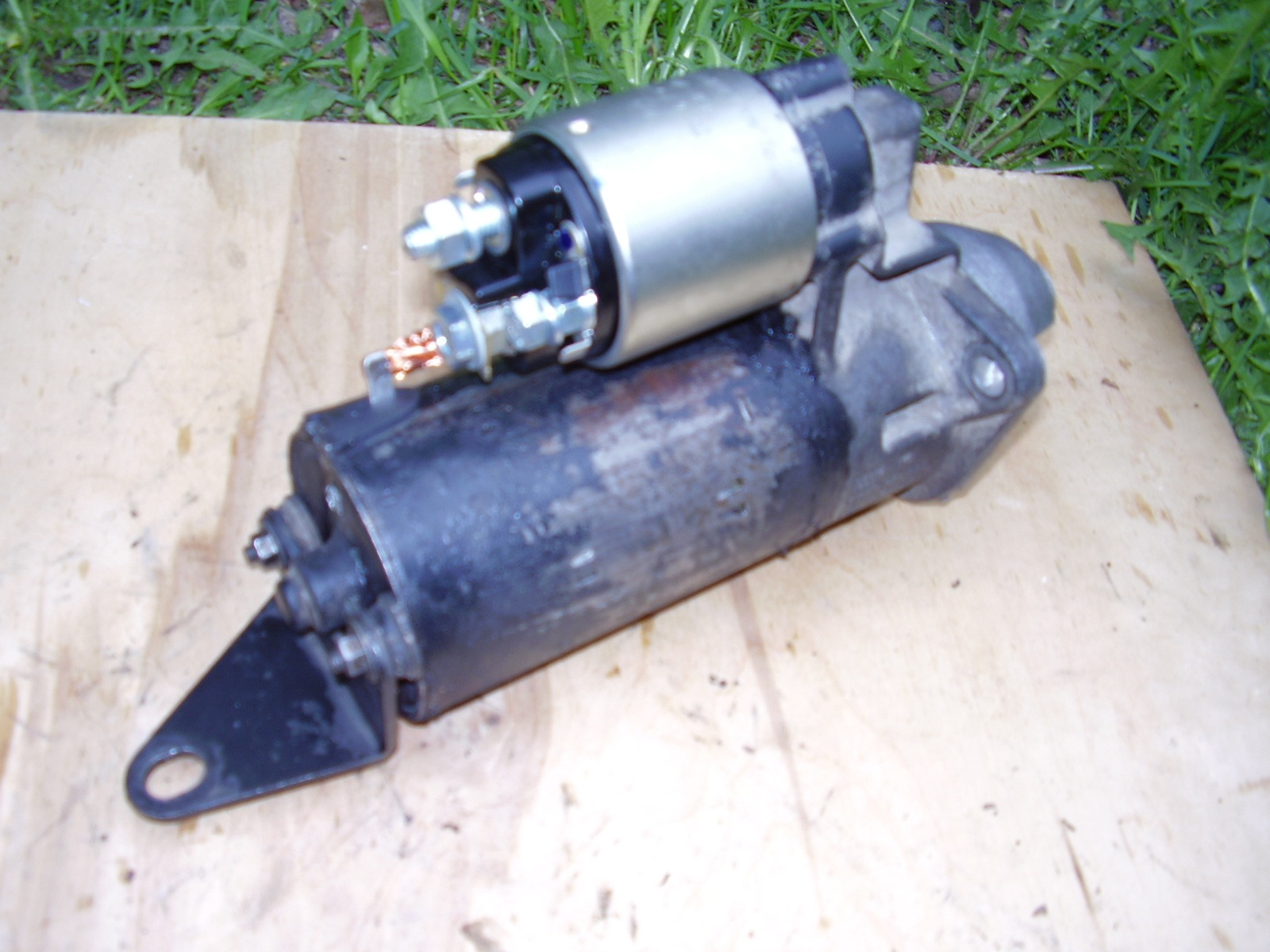

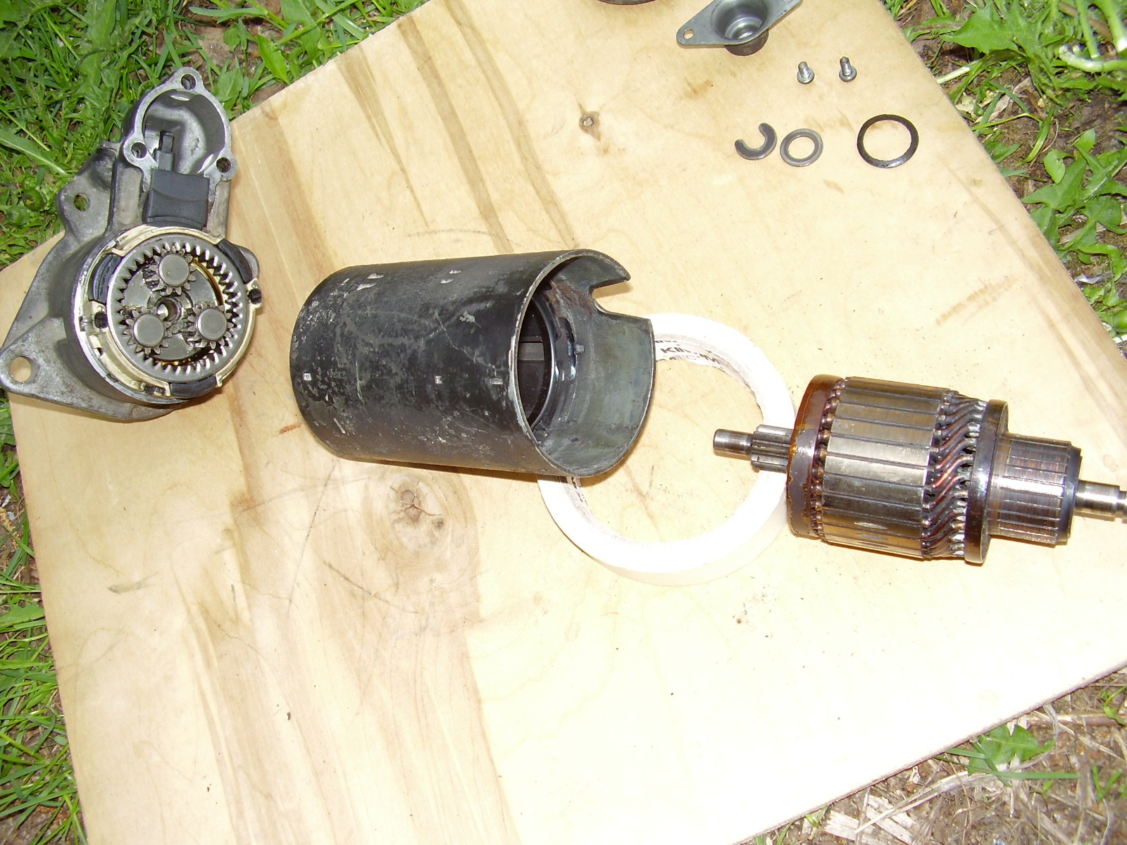

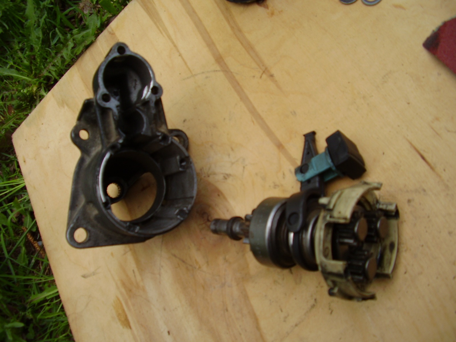

Разобрал я его (ключ на 8 и на 7), ужаснулся и как следует почистил внутри бензином и WDшкой — там песка и грязи была такая куча, что вообще удивительно как он работал.

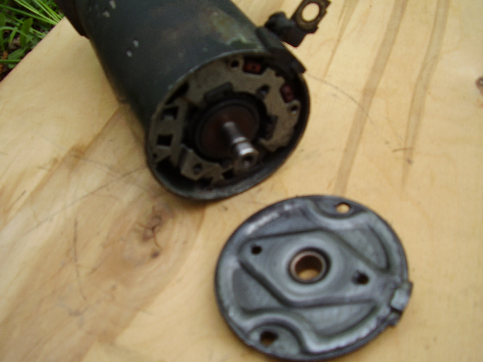

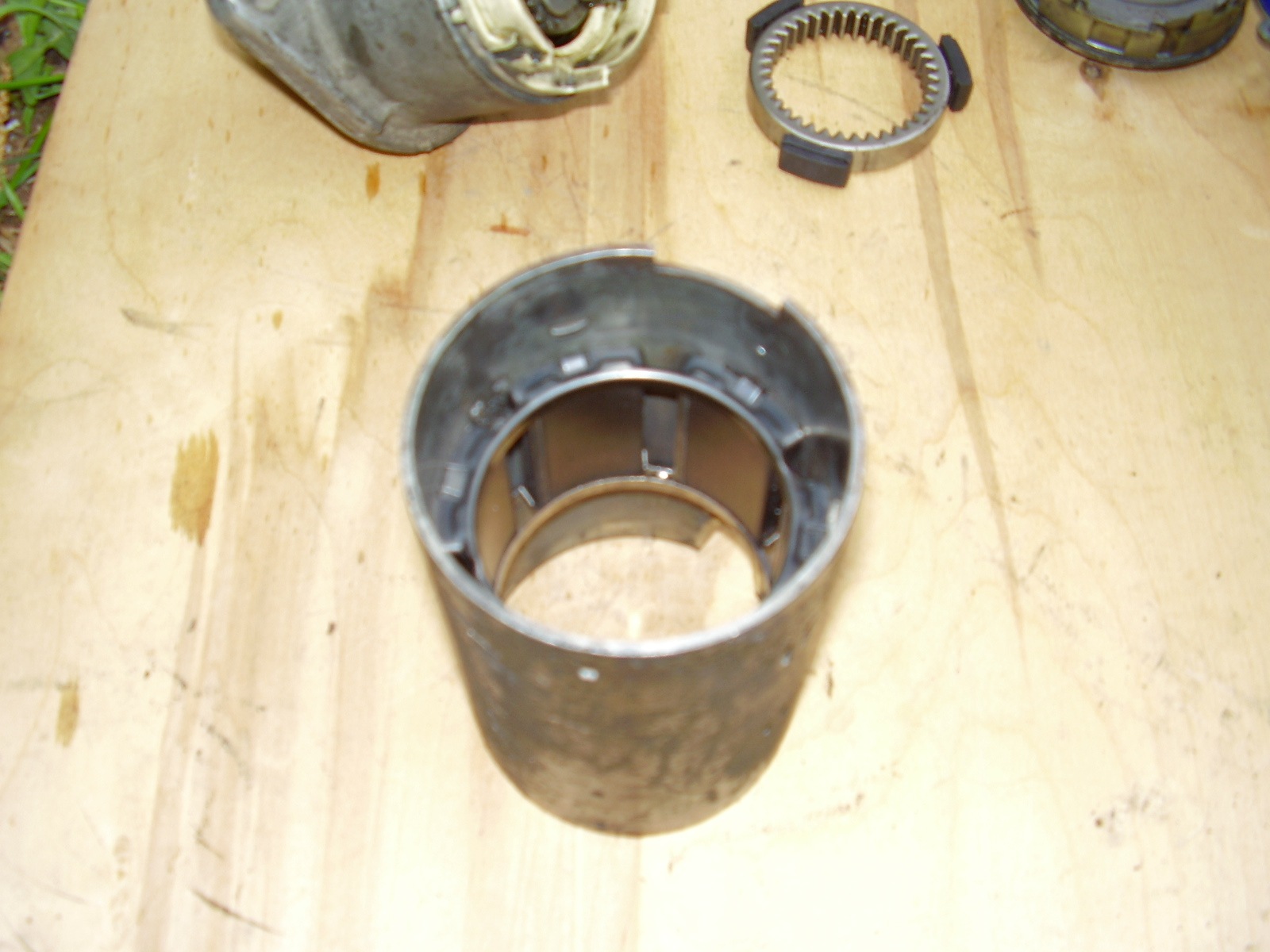

Крышку корпуса со стороны вилки не спешите снимать, так как на ней крепятки щетки и якорь. Лучше сперва разобрать весь корпус — отсоединить маску от статора.
Крышку корпуса со стороны вилки снимаем осторожно, запоминаем расположение шаёбочек и гаёвочек! При снятии щеток рекомендую использовать головку на 24, иначе, если они еще живые, потом просто изгадятся при надевании на коллектор.

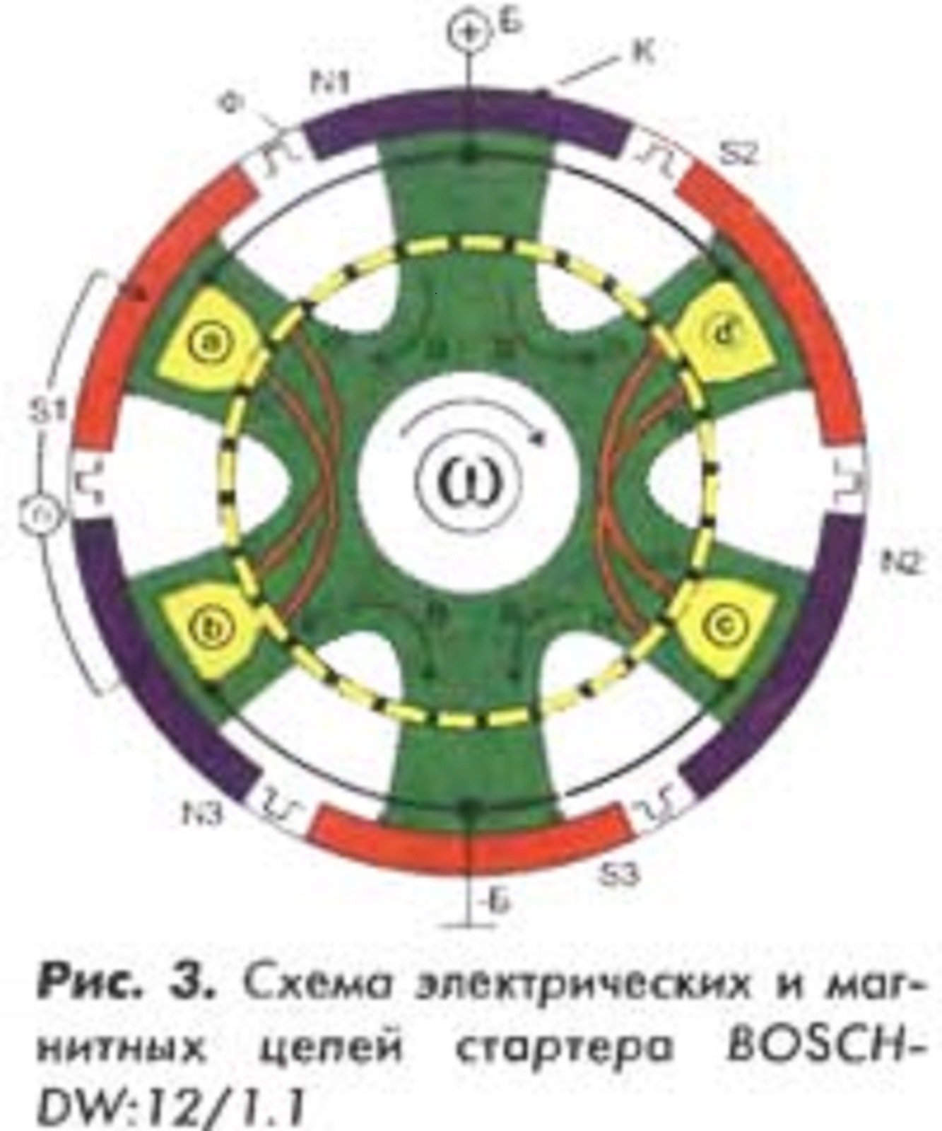

После разборки и очистки визуально выявились 5 проблем:

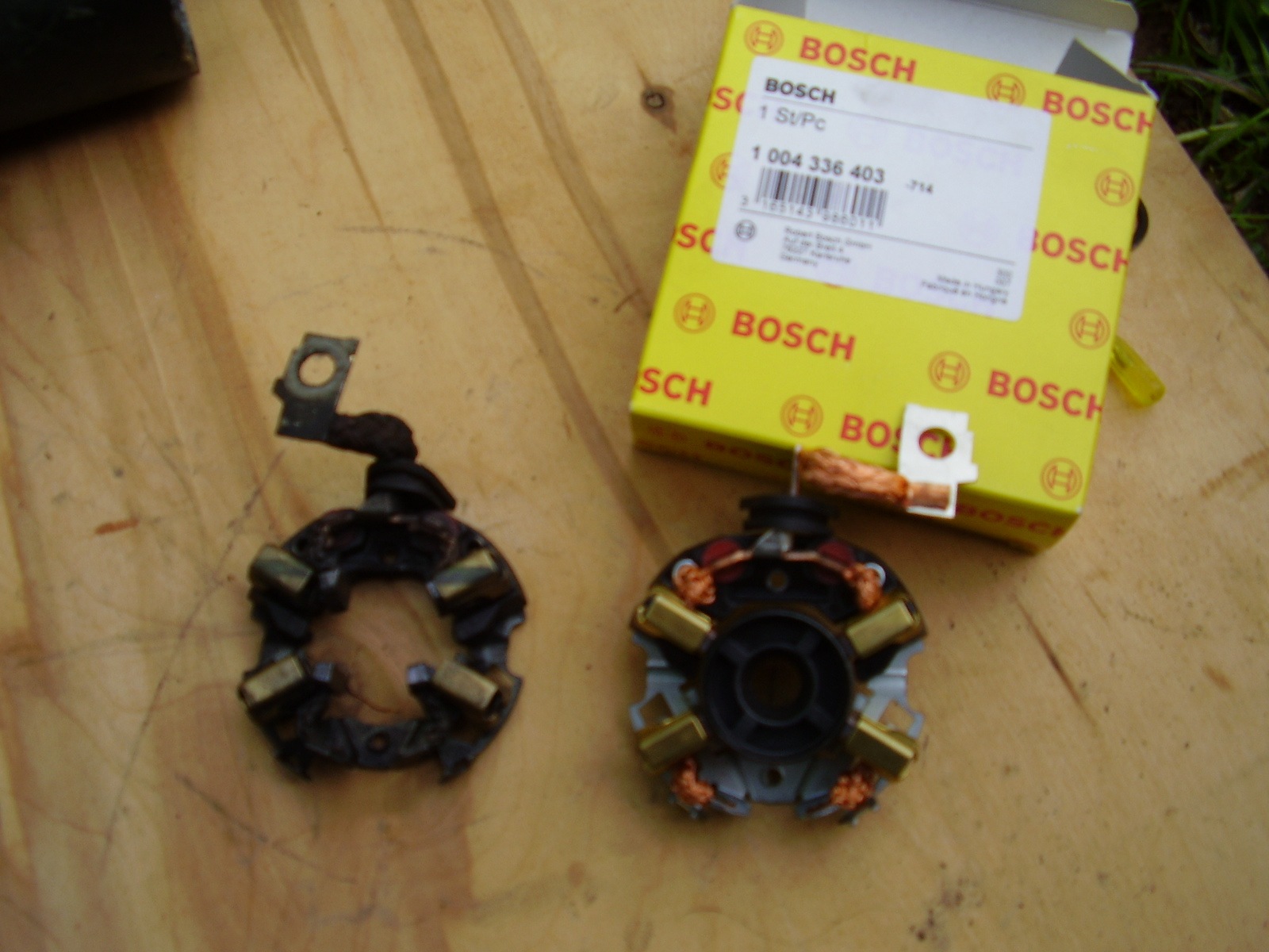

— щетки по толщине были похожи на кремешки от зажигалки;

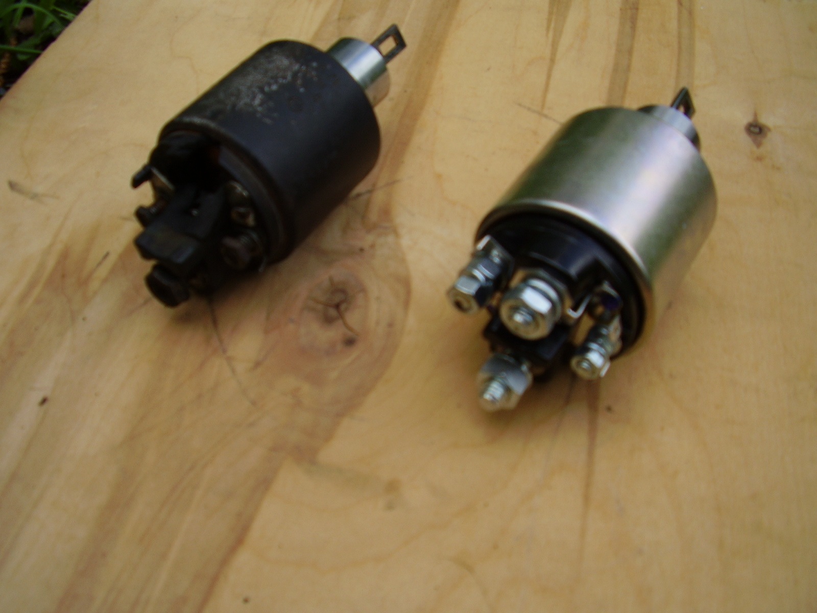

— тяговое реле отказывалось от своего функционала, да и вообще отвалился контакт, соединяющий его со щетками;

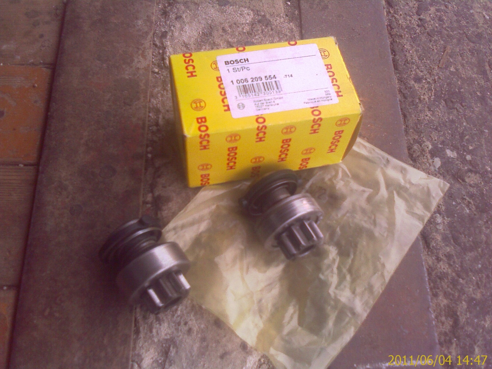

— бендикс свободно вращался пальцами в обе стороны;

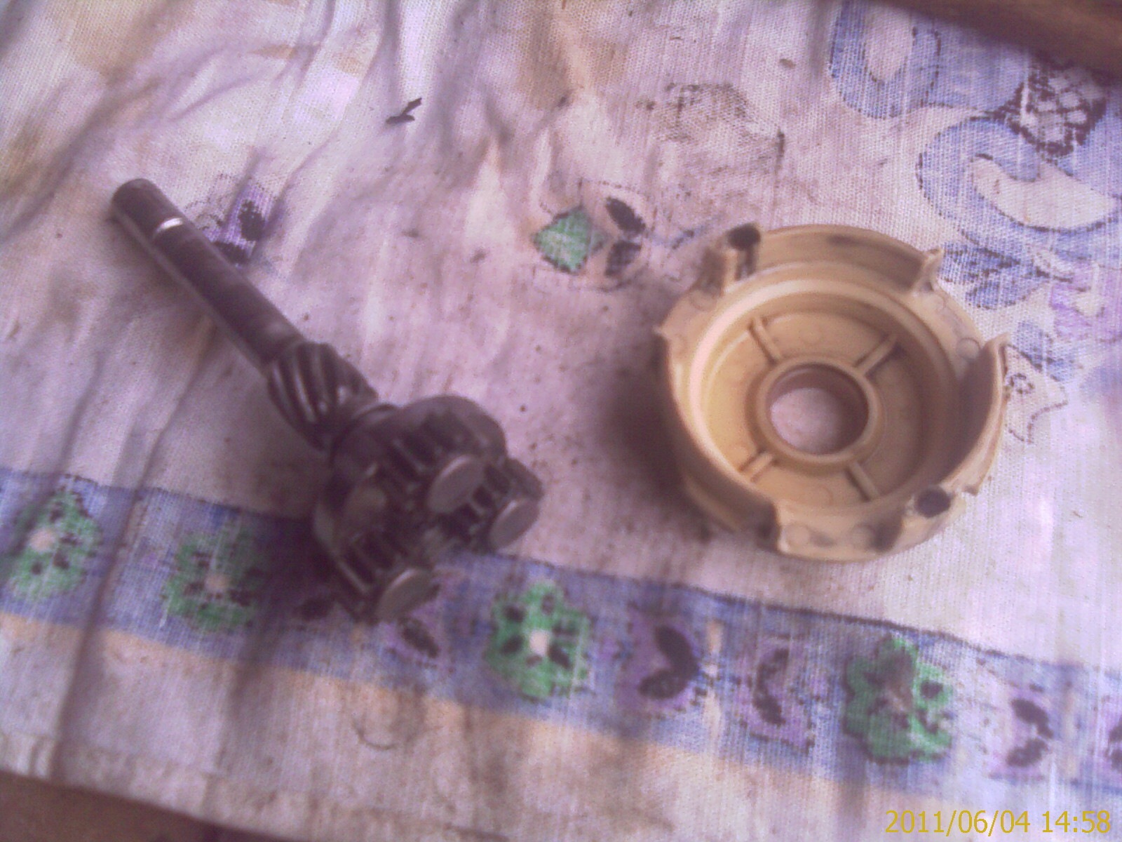

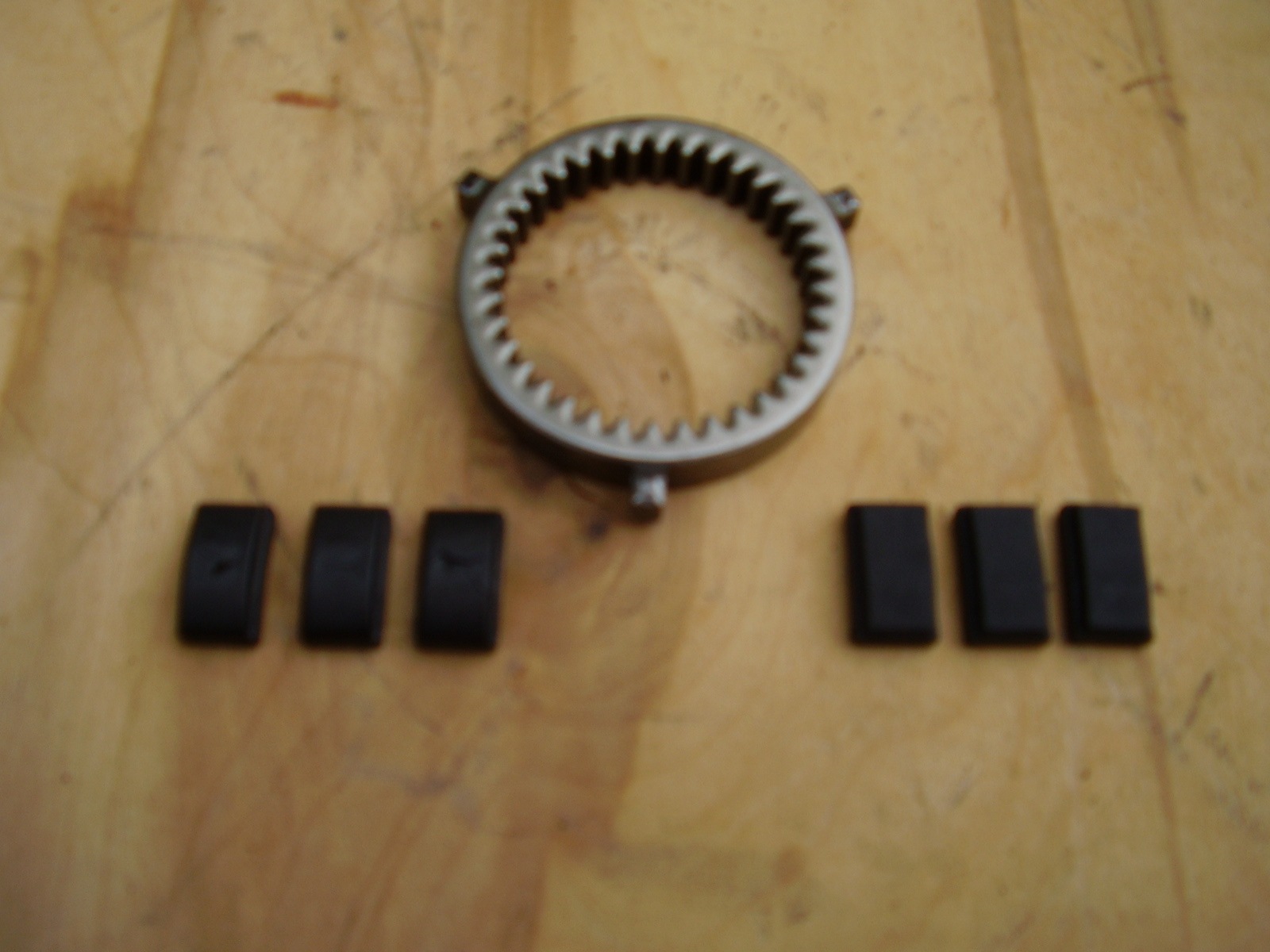

— резинки на планетарной передаче смахивали на друшлак;

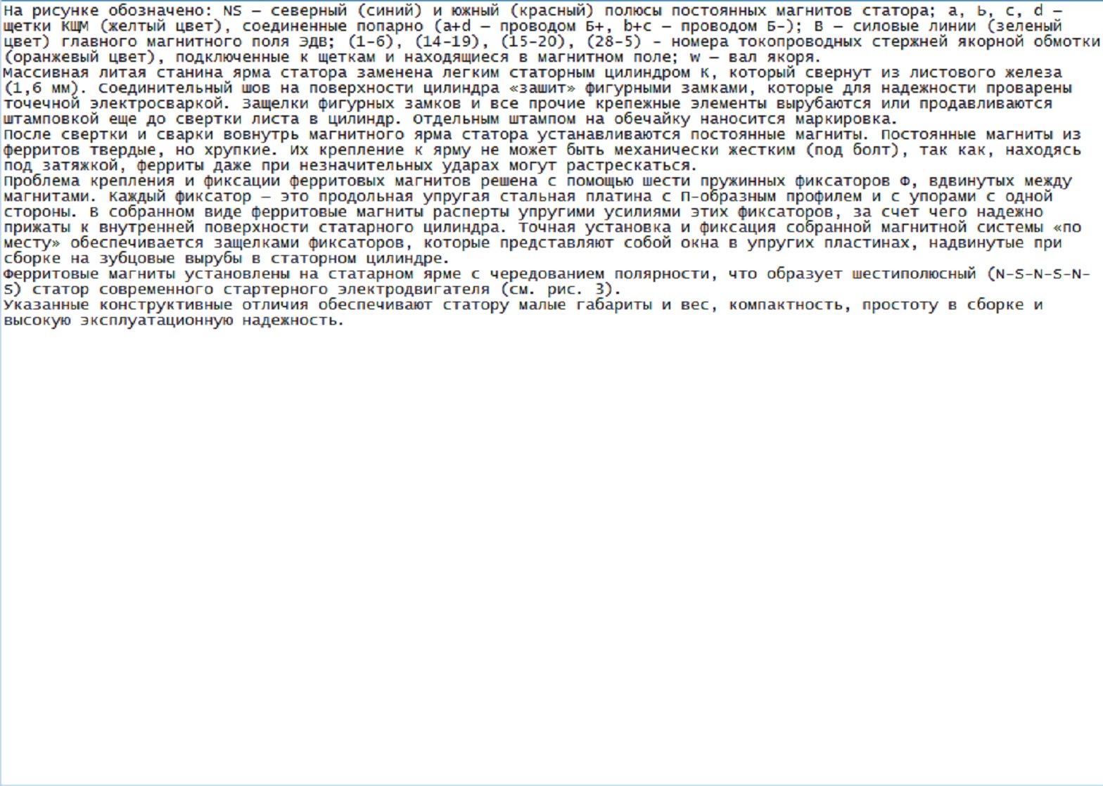

— один из магнитов в статоре развалился.
Обзвон местных магазинов показал, что нужно ехать в Стагер на Мещеру. По прибытии были куплены вышеназванные девайсы и поменян магнит (в том числе настроили полярность, так как я по незнанию не верно собрал магниты и затем при сборке не крутился якорь).

Втягивающее реле BOSCH — 950 р.
Болты крепления втягивающего реле — 30 р.
Щеточный узел BOSCH — 750 р.
Резинки для планетарной передачи BOSCH — 75 р.
Бендикс BOSCH — 961 р.

Настройка полярности магнитов статора — 300 р.
С купленным девайсом я окрыленный прилетел домой, все прочистил еще раз, залил планетарку литолом и поставил новые резинки, обточил коллектор мелким надфилем, установил бендикс и щетки, собрал корпус, поставил тяговое реле и рванул в гараж.
Рекомендую: прежде чем ставить стартер на место — проверьте его на аккумульторе!) Для этого просто киньте 3-и провода и все правильно подсоедините!) Зажужжал как положено — в добрый путь!) Не зажужжал — берем ключи и все проверяем и смотрим заново!)

Подскажи, может есть номерок резинок с 10-й фотки! Не могу их никак найти!
фиг его знает.) есть у тя какой-нить магазин специализированный по стартерам и генераторам?) я их в таком покупал)

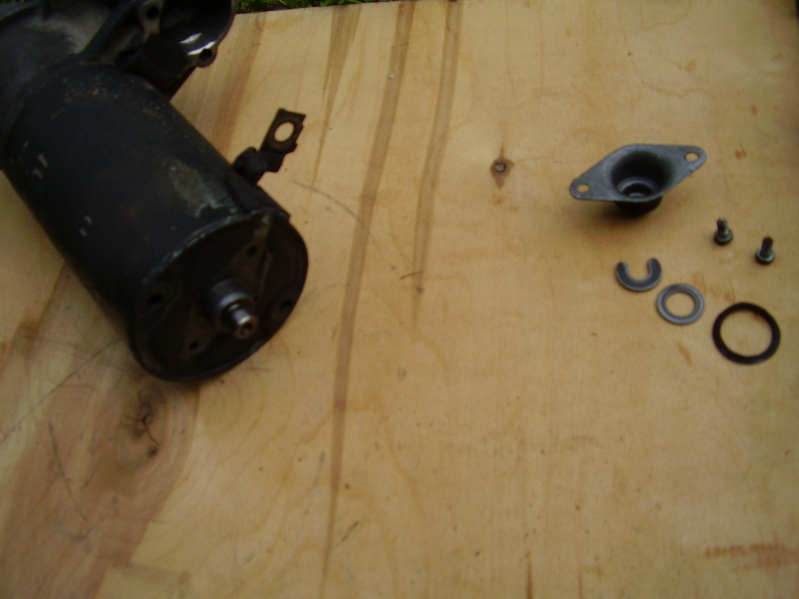

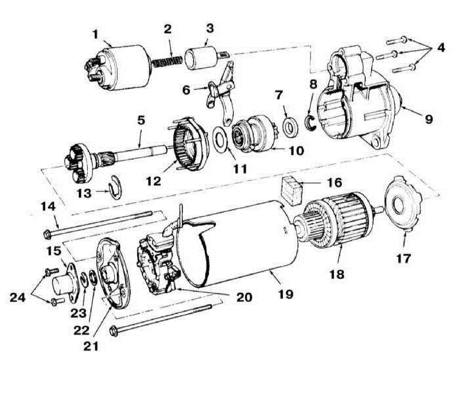

Слушай, а как у тебя бендикс крепился на валу? Случаем, не свободно вращающимся кольцом, внутри которого стоит серьга, защелкивающаяся в пазу на валу (у меня Bosch 0 001 311 103, и внешне очень и очень они похожи по многим деталям)? Если да — как снял серьгу целой или какой ее № по каталогу?
сам бендикс к валу никак, если не считать сдерживающего кольца у конца на конце стержня (там на схеме у него № 5) а так на моем под планетаркой резьба и бендикс летает по ней до сдерживающего кольца) само кольцо не целиковое, а типа скобы — снимать с ума сошел, а ставить на место ващще опупел) какое-то устройство для этого вроде есть, но я все пассатижами делал)
