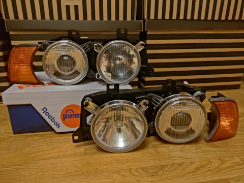

Фары Hella, поворотники ориг
Фары с небольшим пробегом, поворотники новые

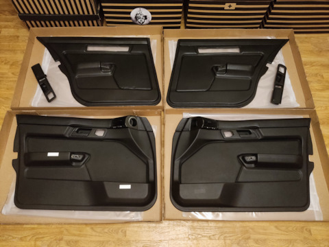

Дверные обшивки дорест
Осталось после продажи авто. Перед состояние новых, задние б/у в норм состоянии (без отклеенных мест)

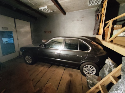

Проект продан
Продал этот автомобиль в виде кузова на жирных колесах с трансмиссией, выхлопом, фонарями (лень было их снимать), т.к. надо двигаться дальше (семья дом), вряд ли возьму новый олдовый авто, хотя все в…

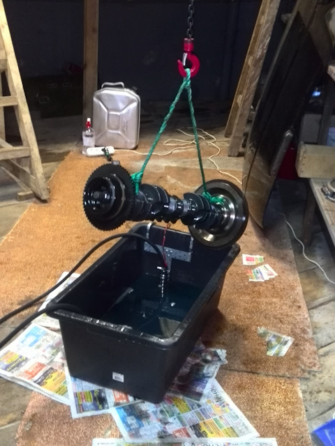

Помывка коленвала
Собрал помывочную установку с новым бензонасосом (от ВАЗ). Идея такая: обмываемая деталь (блок, коленвал) подвешивается над корытом. Она чистится щеткой, при этом на нее льется через фильтр солярка…

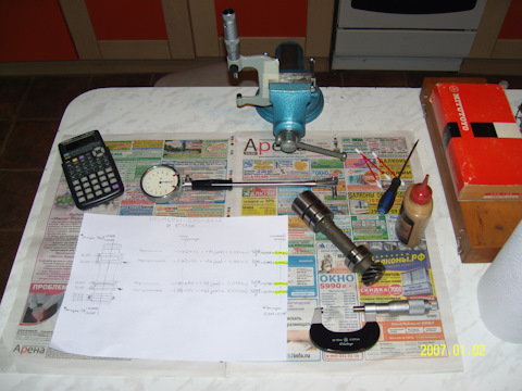

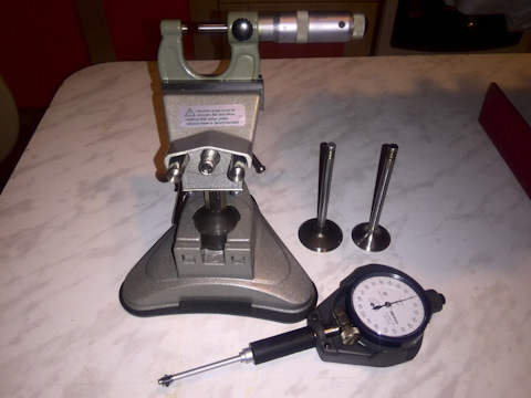

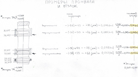

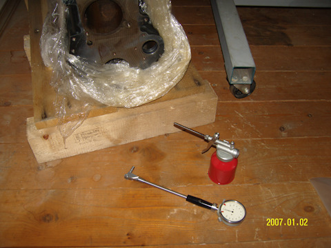

Капремонт M20B20 — промер втулок промвала
Проверил размеры промвала и зазор в его втулках установленных в блоке, с помощью микрометра (0.001 мм) и нутромера (повышенной точности — 0.002 мм) Зазор получился везде в допуске 0.025-0.05,…

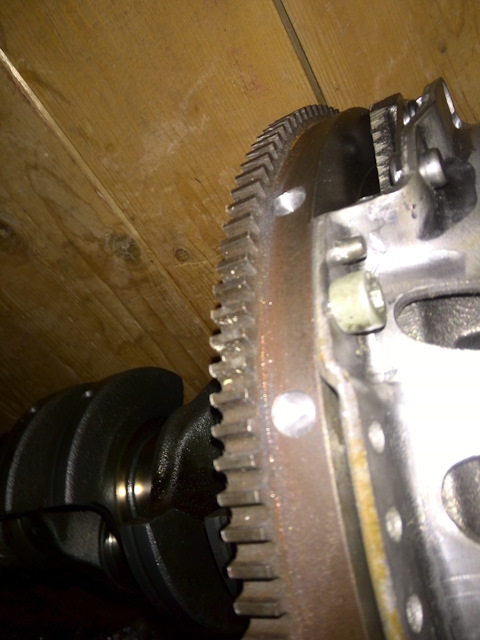

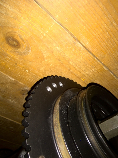

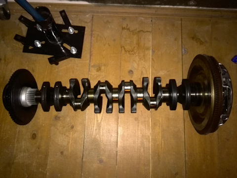

Балансировка коленвала
Отбалансировал коленвал у нас в области. Пришлось изготовить приспособу для установки вала в станок, которая вкручивается вместо болта коленвала. Т.к. мастера склонны терять эти приспособы, то, чтобы…

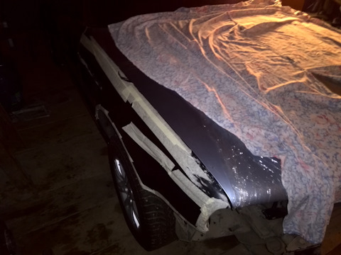

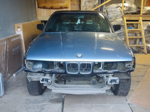

Регулировал капот, крылья и ноздри
Для регулировки ослабил всё: крепления петли капота, петлю замка на капоте, ролики на капоте у лобового стекла. Вроде бы получилось выставить всё более-менее прилично. Наживил ноздри — зазор ровный,…

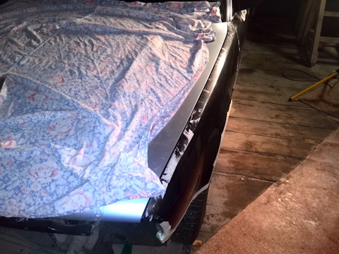

Наживил крылья
Накинул крылья, на пять винтов каждое. Посмотрел как сходятся с капотом. Уголки сходятся хорошо, видно что капот симметричный. Почему-то кромка капота ниже чем кромка крыла. Думаю, нужно ли менять…

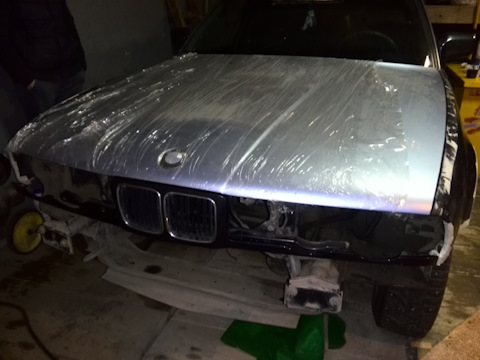

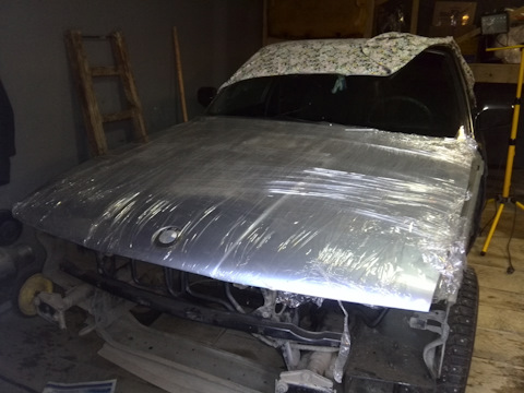

Примерил новый капот
Снял старый капот, примерил новый. Встал хорошо, даже защелкнулся. Попробую поставить крылья и усы, чтобы оценить какие получились зазоры.

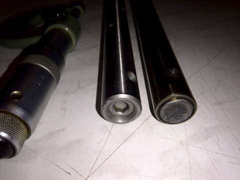

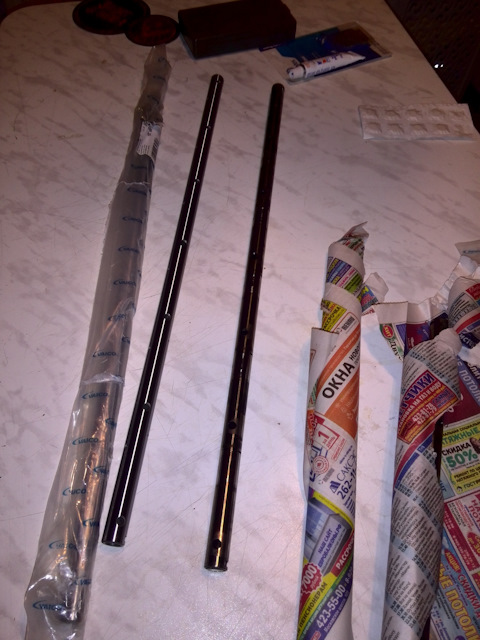

Оси коромысел — новые
Приехали новые оси коромысел (2 шт) для моего мотора (M20). Чуть-чуть отличаются от старых. Проверил — не кривые, не гнутые, не ржавые. Диаметр почти такой же как у старых: у старых 18.47 мм, у новых…

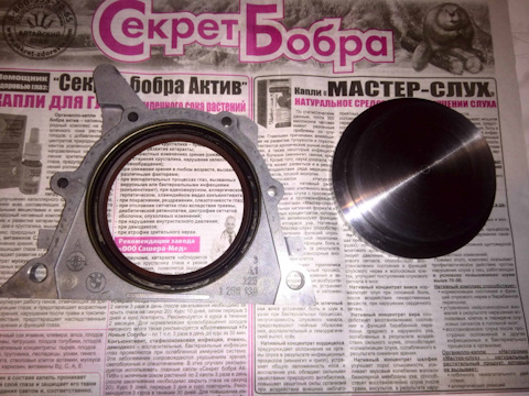

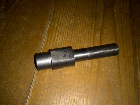

Оправка для заднего сальника коленвала
Забрал из доработки оправку заднего сальника коленвала. Сделал ее так, чтобы можно было путем подкладывания шайб (пластинок из материала подходящей толщины) регулировать глубину запрессовки сальни…

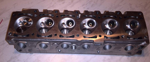

Опрессовка новой ГБЦ и прирезка сёдел
Отдавал новую ГБЦ на опрессовку и прирезку сёдел в моторный центр "Федосеенко, 51". Заказывал следующие работы: 1) Опрессовать (новая, но мало ли) ~1700 р. 2) Прирезать сёдла, 12 штук ~ 28…

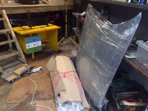

Телевизор и капот
Приехали небитые телевизор и капот от Саши Синего. Задолбался разбирать обрешётку — куча саморезов.

Зазоры в направляющих на отремонтированной ГБЦ
Т.к. мне показались подозрительными зазоры в новой ГБЦ от фирмы AMC, то я начал сравнивать их с зазорами в другой головке, где они мне казались нормальными "на ощупь" и в итоге запутался.…

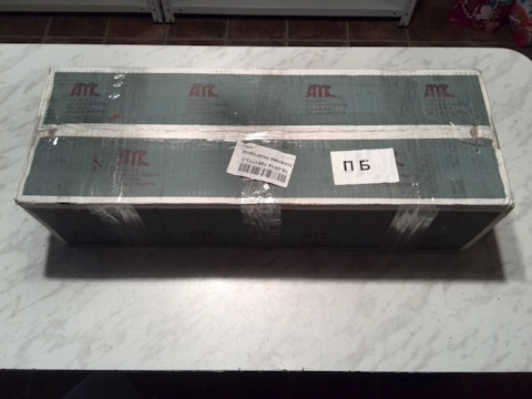

Пришла новая ГБЦ
Приобрел по случаю новую, не юзаную ГБЦ с рук, производство AMC. Отвёз на опрессовку сразу, т.к. неоригинал. Жду результата. Пока фото распаковки. В заводской стружке — надо мыть. Сёдла тож…
Заказал оправку для запрессовки заднего сальника коленвала.Так-то его можно и молотком забить, но я хочу точно спозиционировать — чтоб не попало на проточку. Накосячили удивительно, учитывая хорошую…

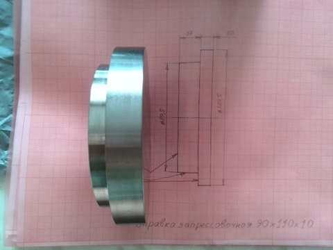

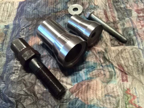

Оправка для сальника распредвала и промвала — 2
Сделал полный комплект оправок, исправив эскизы. Сопроводительная записка к эскизам: "Четыре оправки разного вида из стали: 1) Две оправки для запрессовки сальников. Требование — чтобы та цил…
