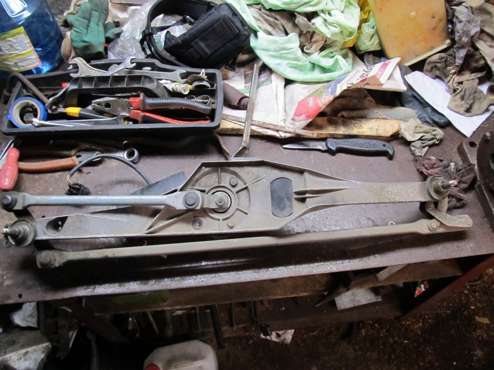

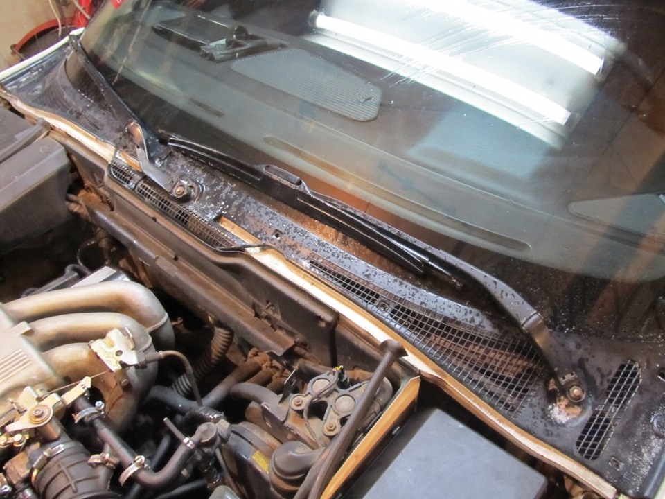

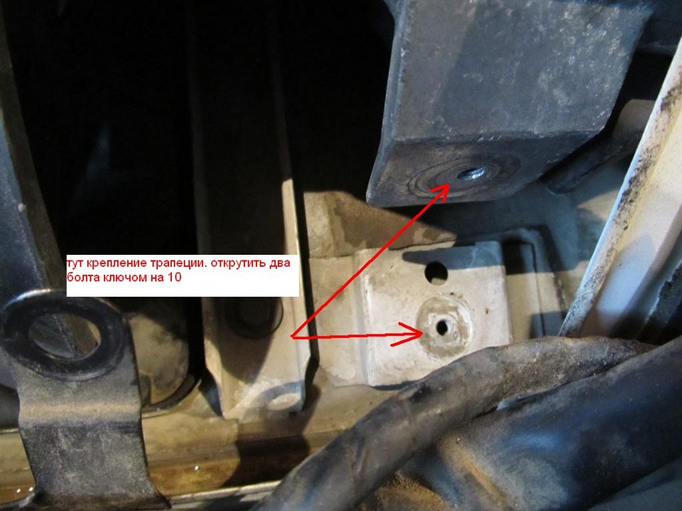

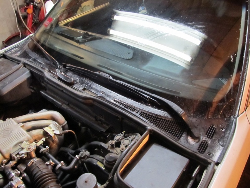

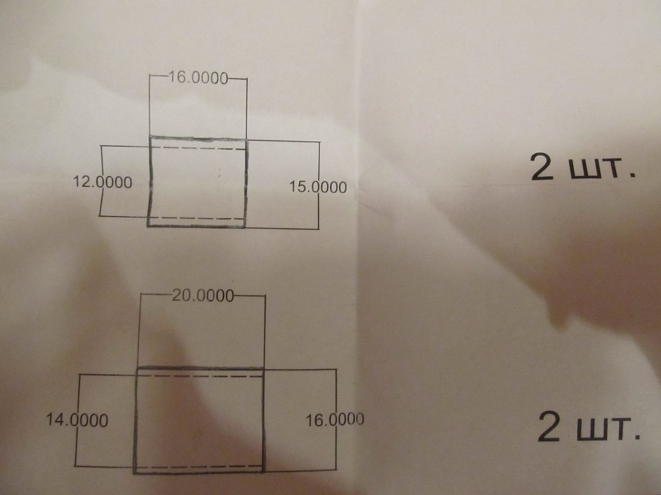

В планах привести в порядок трапецию стеклочистителя. Люфт есть как на щётке со стороны пассажира так и со стороны водителя (но поменьше). С чисткой стекла не всё так плохо, но люфты предполагают то, что их нужно устранить )))
Начало положено. Сегодня заказал у токаря втулки которые благополучно изготовлены. Размеры взяты из просторов интернета, и данного сайта в частности. Года три назад был опыт замены втулочки с пассажирской стороны. Но…
Кароч смотрим фото, чертежи и ждём результатов замены. )))
P.S. В наличии также новая оригинальная приводная тяга 61 61 1 384 116, доставшаяся в наследство. Но ставить возможно не буду, так как у меня три года назад она была заменена (из за того, что была разбита и не держалась на пальцах).
15.12.2012 г.

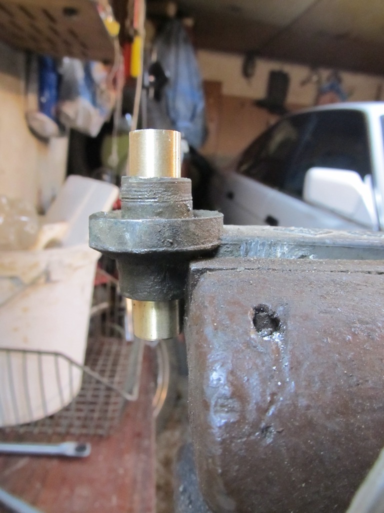

Поменял. Что сказать… размеры втулок правильные.

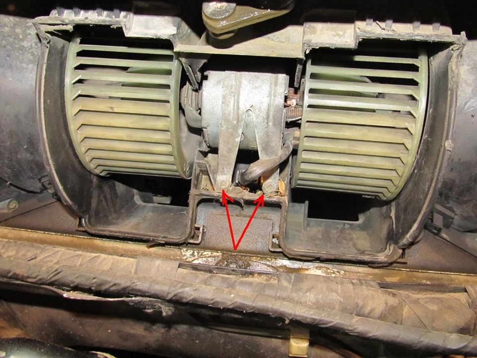

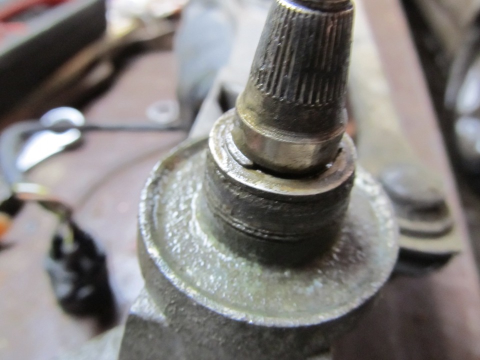

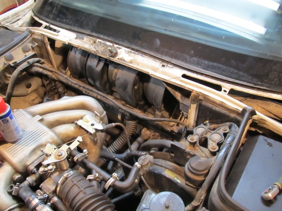

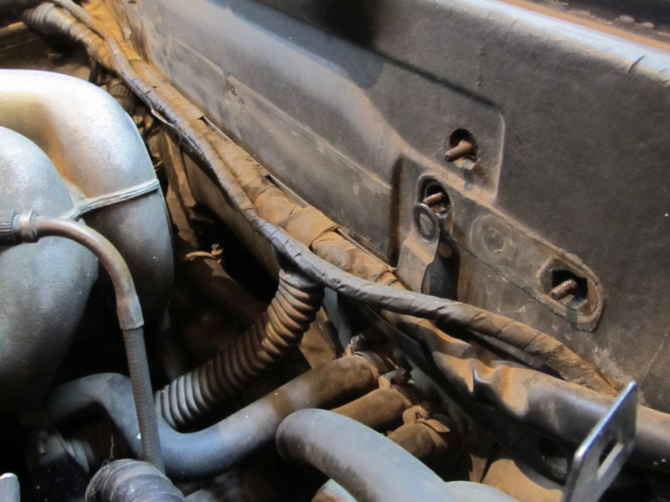

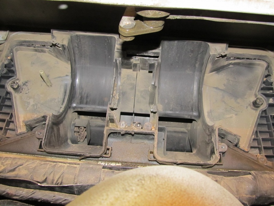

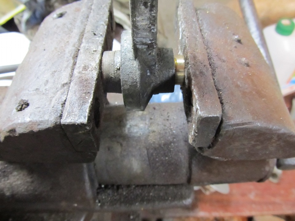

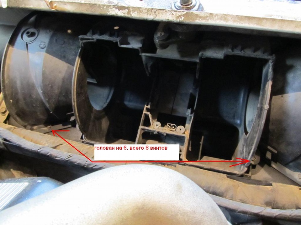

Выкину фоток, потом чего подпишу. Фоткал процесс разборки и запресовки. Сборка в обратном порядке. У меня лично оказался поеден ржой шарик приводной тяги. Тяга соскакивала. Но это у меня. Всё смазывал универсальной смазкой ATE. Зашло туго шо песцец. Сначала даж разрабатыва. Стало мёртво, ничего не люфтит и не стучит.
Можно делать )))
Больше 20 фоток не грузится. Так что прастете.

С запасом делал ?
Что с запасом?
Втулки !
Размер? Количество?
Сори, количество, 4 штуки делал с запасом если вдруг испортишь ?
С двух сторон
А почему не одну длинную?
Это же очевидно. Проще пресовать
Тоже верно, а потом обрезал или по размеру / на 2?
А что такое 16 и 20 ?! Высота? Очень надо такие втулки, но не понимаю чертеж!
С диаметрами внешним и внутренним все понятно, а вот что за цифры сверху?
да высота. Если не понимаешь чертежа, распечатай и отдай токарю
Спасибо. Из бронзы?
точно

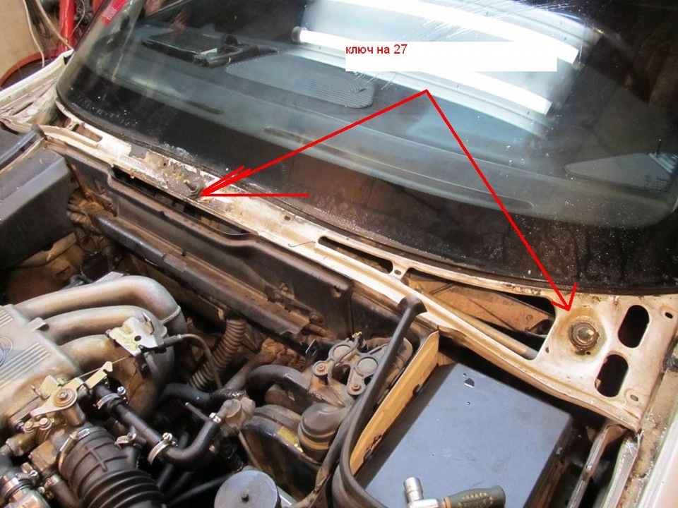

и еще — поаккуратнее с силумином, он от старости да и просто так крошится, поэтому лучше подложить деревяшку при запрессовке и быть осторожным при удалении старых втулок. Я у себя покрошил, теперь ту самую гайку на 27 не на что накручивать… Втулки в трапецию вошли легко достаточно, а вот пальцы (у меня на них была выработка) очень туго, я решил не заморачиваться, смазал графиткой и запрессовал их так же тисками, потом разработал и всё ок — все равно по теплу придется менять из-за великолепного силумина.

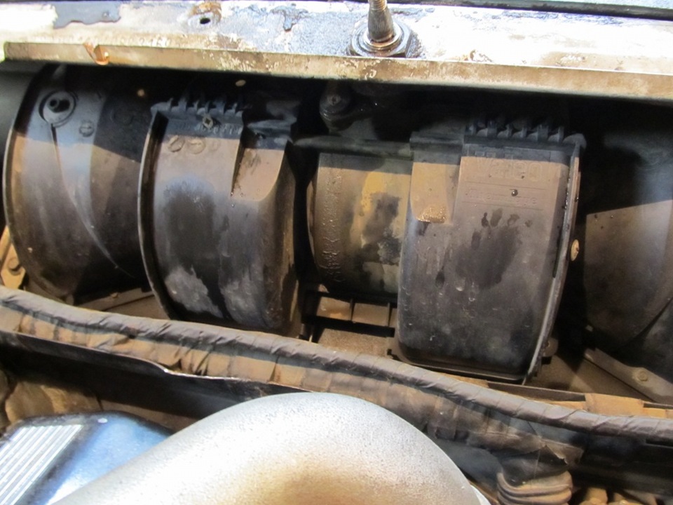

на м51 1995г немного по другому — вентилятор снимать не надо и крышку его тоже (я так и не допер как они снимаются, но система иная, чем в фотоотчете) — все и так вытаскивается.

ну как, все втулки четко сели? Или лучше где-то припуск сделать?
всё село. даже чуть в натяг

полезный пост, а втулки из какого метала изготовить лучше?
Я делал из латуни. Латунный шестигранник тесть дал. Кто-то говорит из бронзы (наверное думая что раз это втулка, то там будет вал и вращение. По типу стартерных). Но надо учитвать, что в данном случае немного другие нагрузки

а можна узнать размер втулок так как себе буду делать и хотелось бы старые снять и новые сразу поставить одним махом чтобы машина не стояла розобраная
уважаемый вы шутите или вы тонко троллите ? размеры ведь на фото чертежа
сорри, протупил немного. Незаметил сразу.
прошу отметить тот факт, что те втулочки что поменьше, подойдут 100%, а те что побольше … могу дать гарантию только после того как поставлю. Следите …
