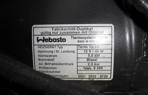

Так что если у Вас не 525 или 530 дизель, придётся проверять наличие Вебасто по-другому. Всегда есть шильдик под капотом если вебаста была установленна на заводе. Как он выглядит? вот так …
Во-первых, когда Вы заводите машину при низких температурах, обратите внимание на посторонние звуки под капотом. Если оттуда доносится гудение вроде пылесоса, которого в то же время не слышно на прогретом двигателе, значит это, скорее всего, Вебасто родимая и есть.
Во-вторых, проверьте комплектацию по VIN-коду. Если вебаста установленна как автономный подогреватель, то в комплектации это не указывается.

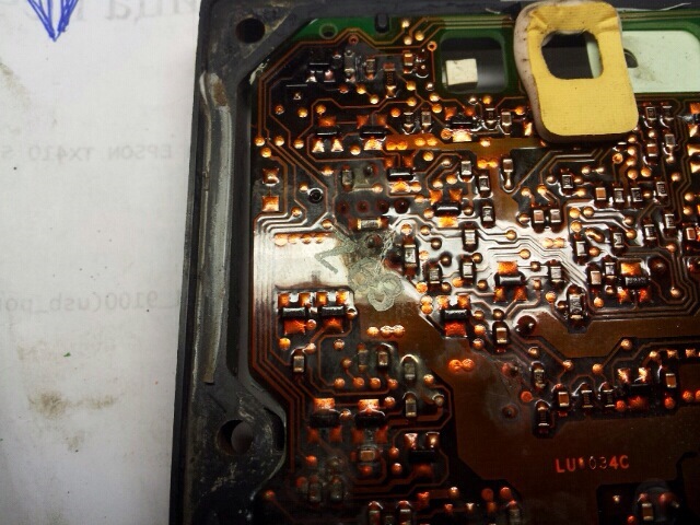

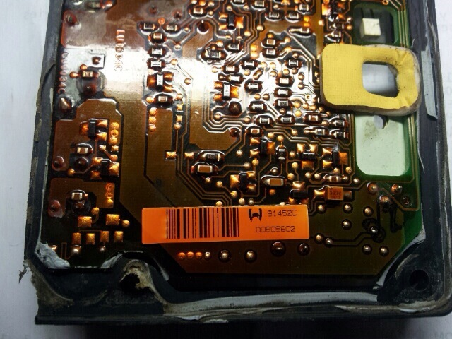

На момент покупки авто Вебасто работало исправно, но в прошлую зиму при непонятных причинах замерло. У меня оно вот такого типа При попытке просканировать ответа от него я не получил. Вывод, либо нету питания (следственно нужно проверить предохранители) Второй вариант накрылись сами мозги.
Вскрытие показало, материнка ушла к праотцам, с этого момента начались долгие и нудные поиски той самой мамки, но как оказалось найти ее очень и очень сложно. Пришлось покупать на разборке весь блок Вебасто, но и он оказался не полностью исправен. Дабы не писать много, скажу, наперед, что моя нынешняя Вебасто состоит из 5-ти других. У каждой был взят какой то элемент. У одной материнка, у второй котел, у третей насос рециркуляции охл. жидкости, в общем намучился я с этой печкой по самые не могу.
И так запчасти обошлись мне в 1600грн. + работа 1000грн., И того — 2600грн.
После всех манипуляций я получил Вебасто, которая работает в режиме С, то есть обогревает и салон)))

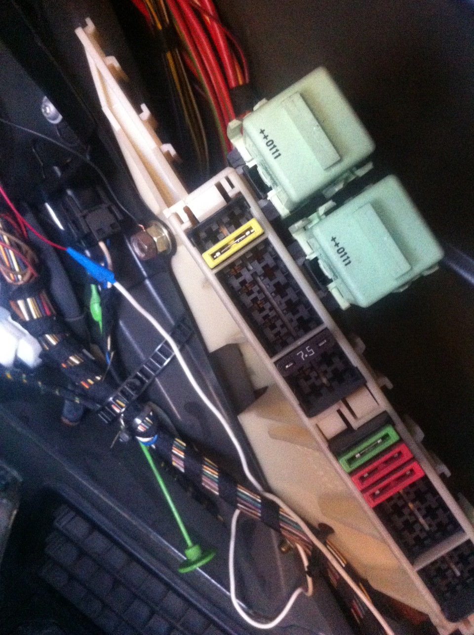

P.S. 47 предохранитель (Zuheizer в переводе с нем. нагреватель) отв. за Вебасто, прячется этот друг в багажнике он желтого цвета!

Ты говорил по 47 пред, а тут питание написано на 30, может подскажите где он?
про 30ю клемм ничего не скажу, 47й предохранитель в багажнике там где аккумулятор!

Эту материнку реально восстановить? Или проще заменить целиком?
проще целиком (((

А скажите пожалуйста, на 330d ix стоит догреватель или подогреватель?! Если на 530d cтоит вы говорите сразу с завода то и на трёхе тот же двигатель походу тоже с вебасто?
смотри на шильдык под капотом.
Машина не рядом, но по вину пробиваю, пишут что есть подогреватель ! Ну его не может не быть иначе так калатун такой будет ёмаё? А какой шильдик должен быть под капотом ?
что то типа такого d-a.d-cd.net/e15a684s-960.jpg
Этот секретный код означает что он там есть?
какой код? я тебе показал фото как выглядит шильдык в подкапотном пространстве )
Я понял, шучу!
iCarMan
Это на чашке я понимаю правильно ? Если есть такой шильдик значит он есть !
если никто не снял, то да )))
Ладно поеду посмотрю на выходных наверно ! Спасибо!

Привет, хотел немного уточнить по своей вебасто, у меня по шилдику thermo top z/c.
Такв настройках бортового, есть пункт вентиляция салона и два таймера.
Выходит что можно настраивать включение подогрева по времени.
Но в тот же момент обратил внимание, что двигатель быстро грееться, а когда глушу автор с выхлопной трубки вебасто идёт дымок.
Выходит она работает автономно? Температура с утра около 0 а днём по 5-7.
Читал у тебя что автономно она работает до температуры +7, далее она сама не будет включаться?
И вопрос, автономную работу можно отключить, или только отрубив вебасту?
И ещё хотел узнать, может это не связано, но когда находишься в салоне, с выключенным зажиганием и закрытыми дверями, слышен в районе панели климат контроля звук лёгкий или цокот, что это может быть? Сидел минут 5 слушал не пропадает, должно быть так или что с ним делать?
и так по порядку, автономную работу откл. можно но ненужно. легкий звук в климате это работающий вентилятор, который я бы рекомендовал почистить и смазать. на драйве очень много постов на эту тему
для того чтобы управлять работой вебасто через БК нужно перепрошить мозги вебасто

Привет. Поскольку мозги вебасты на e39 находятся в мокром месте я бы на вашем месте попросил чтобы все щели замазали герметиком. Проживет в разы дольше =)
спс, так и было сделано )))
Два года вебаста грела машину и радовала душу (после того как сделал топливопровод), но на прошлой неделе просто перестала включасться с БК.
За одно перестал работать обогрев заднего стекла, не связано ли это между собой, может реле общее или предохранитель общий?
попробуй для начала по колдовать с предохранителем, если не ошибаюсь его номер 42, вытаскиваешь ждешь 5мин. ставишь назад. Или же подключись через сканер у любого мастера у которого есть диагностика, может у тебя мать накрылась ((( они не очень то живучие, особенно если умирает насос который гоняет охл. жидкость.
№ 42 в бардачке или в багажнике?
в багажнике )))
добавлю фотку в пост чтобы всем было ясно!
