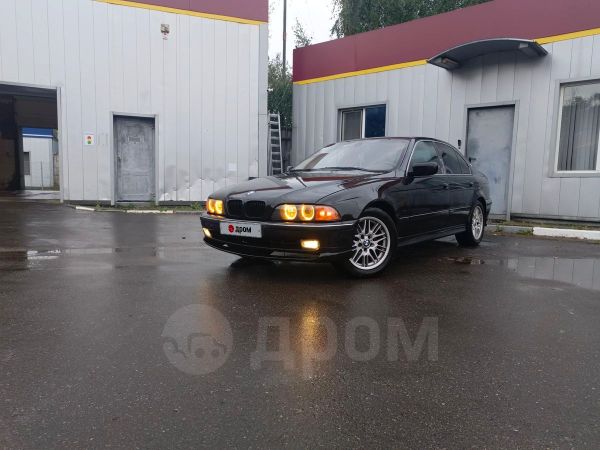

Установлен весь декор M-technik, черный потолок и салон от М5 Е39. Стояла следующая задача — снять максимум с двигателя М50 в атмосфере с одним дросселем. Результат был получен 260 л.с. + на колесах. Из сложных доработок — полностью выварен выхлоп из пищевой нержавейки, от коллектора до банки, вварены два спортивные катализаторы 100 zoll (USA). Звук получился очень приятный. Продал, т.к. в планах было построить турбомотор, и ставить его в большой кузов Е39 я не захотел. Далее в подробностях:
Двигатель на базе чугунного блока М50
диаметр цилиндра 87 мм
ход поршня 89,6 мм
шатун 140 мм
поршня — custom
распредвалы: впуск 272 град, выпуск 264. Подъем 10,5\10 мм
выпускной коллектор — Alpina B3
впускной коллектор — М50
выпускная система — custom
сцепление — облегченный бездемпферный маховик + корзина и диск М30
амортизаторы — koni sport в круг
пружины и стабилизаторы M-Technik
Колеса: BBS RC 300 8,5J/10J
Стайлинг: M-Technik, салон М5 Е39
Задача стояла вывезти 540 на 402 метра… вывез
