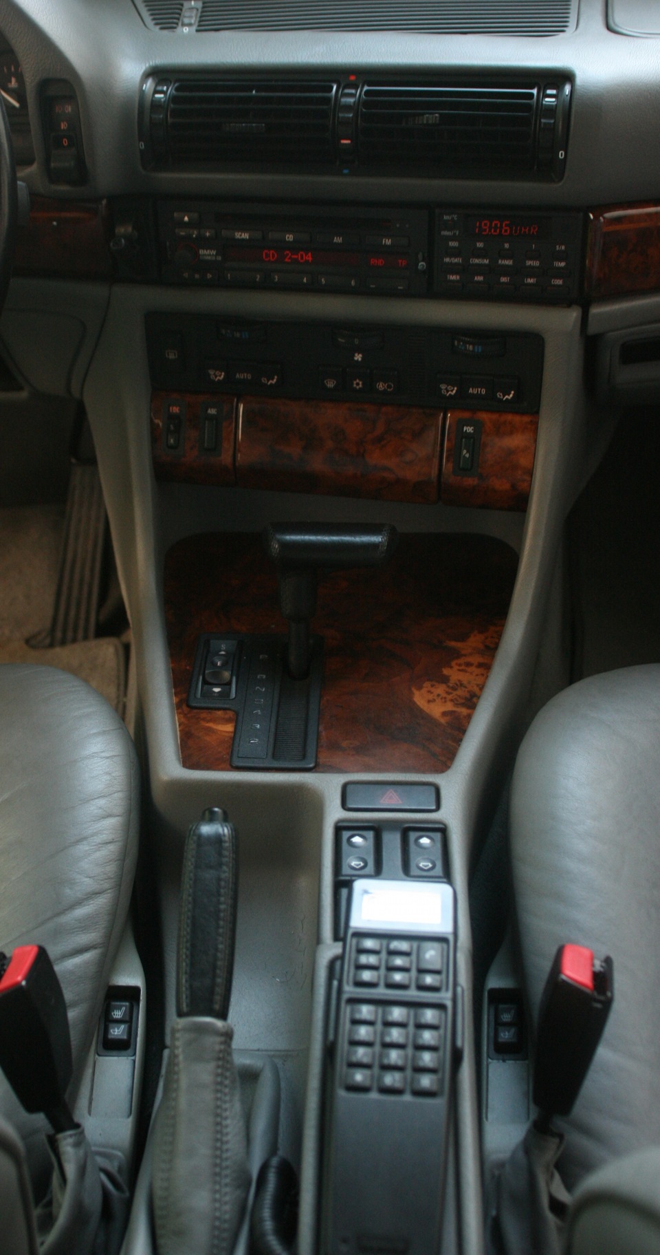

И так, вот оно. То, о чём так долго говорили большевики!
Благодаря тому, что у меня установлена не совсем родная магнитола, а именно BMW Business CD, в автомобиле появилась шина i-Bus. Собственно говоря, именно благодаря этой шине я смог подключить к магнитоле GROM USB и использовать USB накопители вместо CD-чейнджера и дисков.
А что это значит? Это значит, что можно подключить практически любой блок управления магнитолой и почти наверняка он заработает! =)

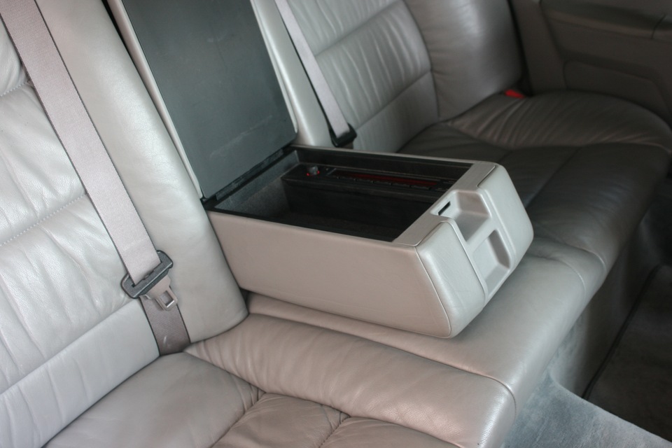

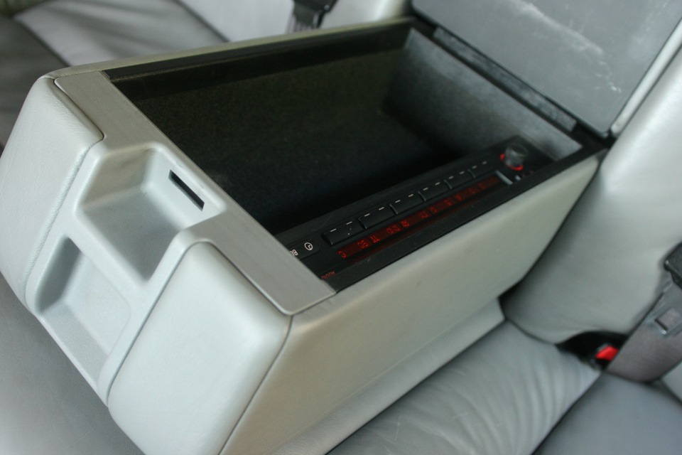

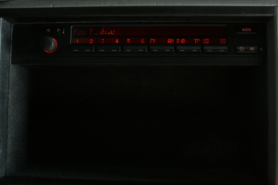

Сказано — сделано! Прошу любить и жаловать, блок управления от BMW E38 чудесным образом прижился в заднем подлокотнике и, разумеется, была проложена необходимая проводка. Результат работы:
Да, надо будет ещё восстановить пиксели. Как известно шлейф со временем умирает. Нужно менять. Но, главное работает.

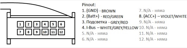

Если кому нужно, то вот распиновка блока управления магнитолой

По распиновке разъема, 2 и 8 пин, что есть что? Что-то я туплю)))
Большое спасибо. Не знаю как ты это делаешь но это божнственно
Да я который день по номеру бью и ноль успехов)
Нашёл за 3 минуты — i277.photobucket.com/albu…/IMG_2150_zps282d4ea6.png
поделись распиновкой по данной тема. сам собираю комплект такой по твоему примеру. а распиновки нет не где. очень буду благодарен тебе .
Надо просто найти распиновку MID от е38/е39. Ну и найти распиновку к указанной магнитоле. Там всё понятно.
…так что там с распиновкой, фото будет ?
Что-то распиновка не открывается(((
Да, я уже сам заметил. Надо было фотографию делать. Попробую заново найти.

а под этот блок нужен какой то хитрый подлокотник?
Я сам сделал нишу под блок управления. Надо понимать, что это на самом деле блок управления магнитолой от Е38.
Это понятно из самой записи)
Чтож, надо будет поэкспериментировать)

Отличная ссылка на распиновку!
телефон то робит?)
Разумеется
