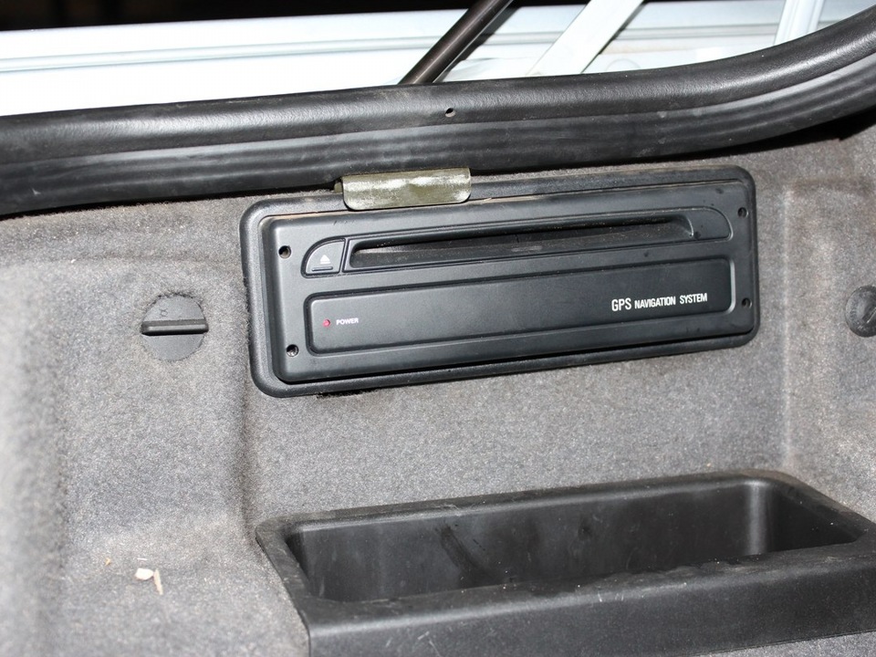

Узнать какой блок стоит у Вас можно по его внешнему виду либо на бортовом мониторе нажать меню, set и в верхнем правом углу будет значение типа: 3-1/63. (первая цифра это блок навигации)
Вот блок MK3 который стоит у меня
