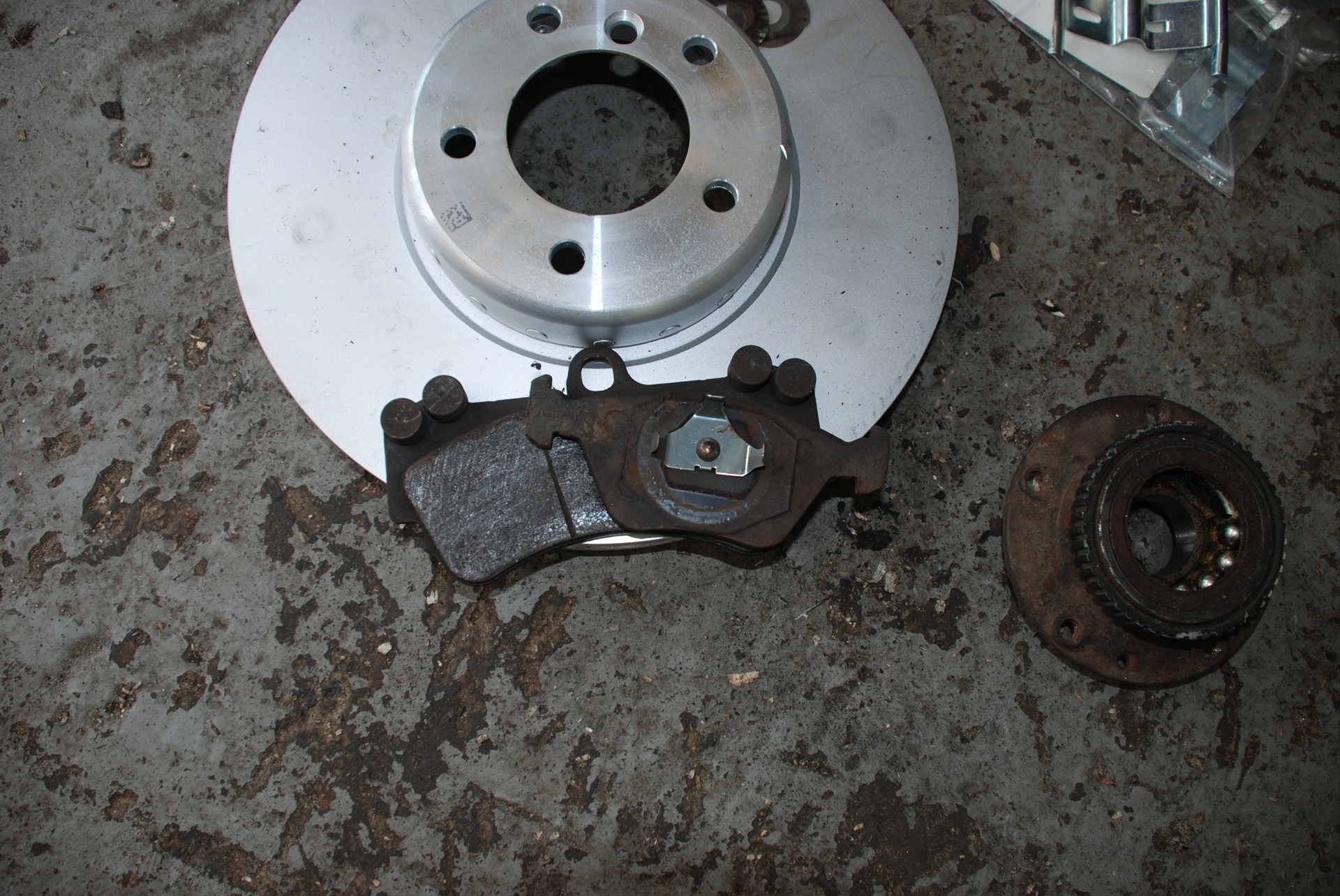

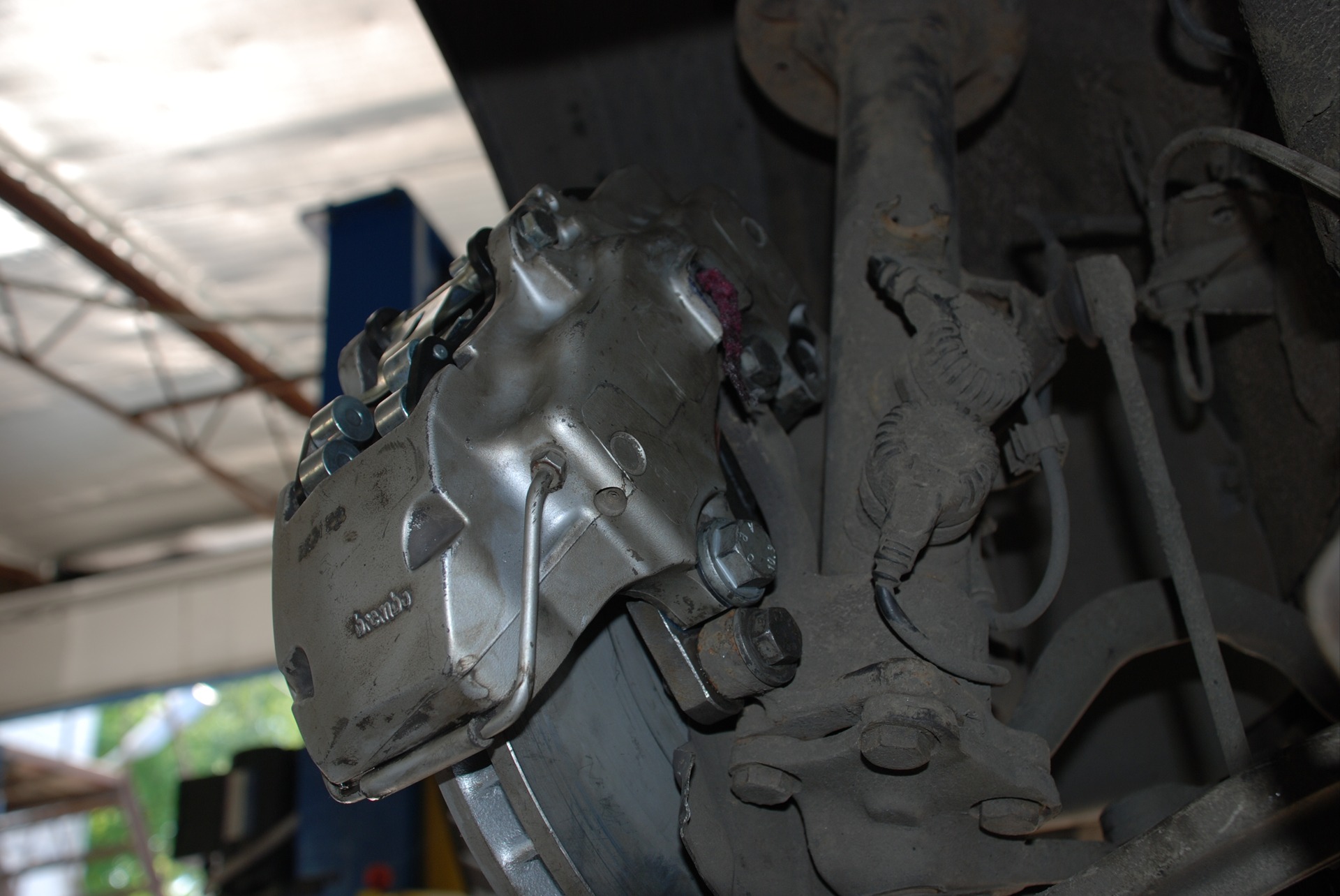

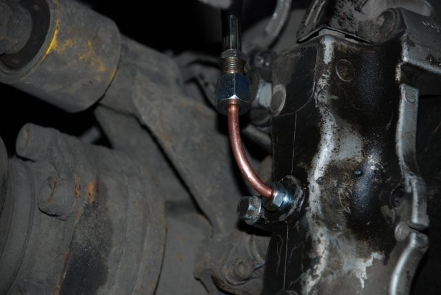

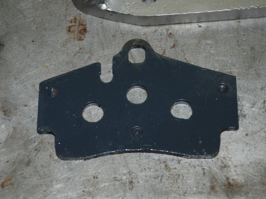

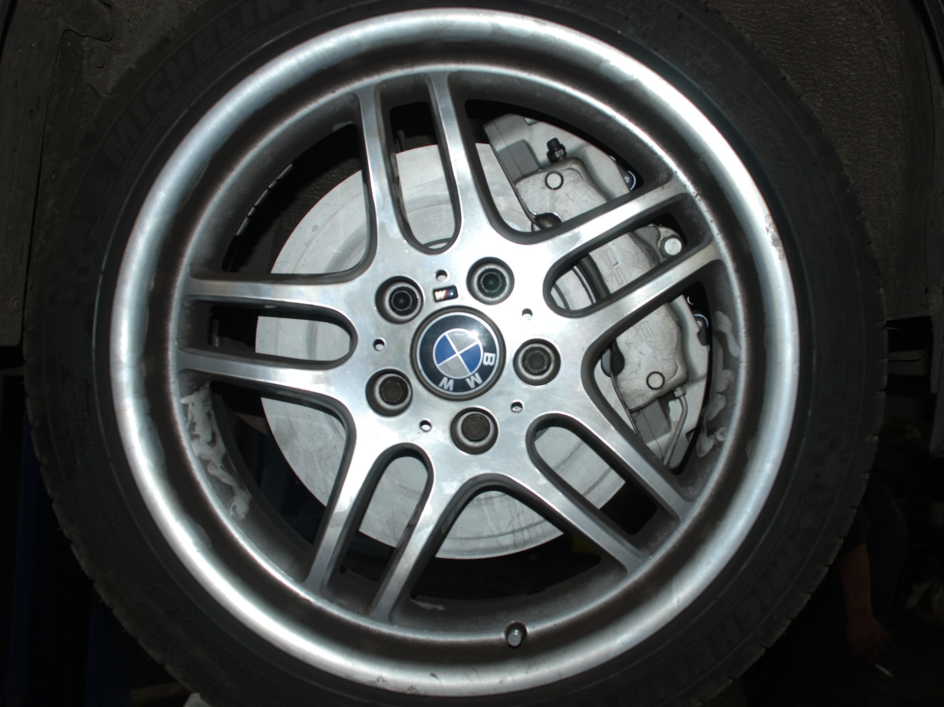

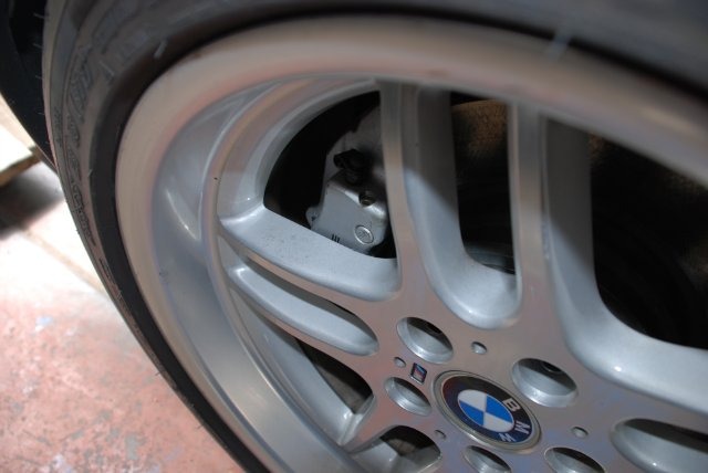

Хоть и стояли тормозные диски Брембо с насечками и перфорацией при моем стиле езды их все равно становилось мало уже после 2-го серьезного торможения. Изучив интернет по поводу решения этой проблемы, по случаю были приобретены передние и задние тормозные суппорта от Porcshe Cayenne S, а так же были установленны армированные тормозные шланги GOODRIDGE.

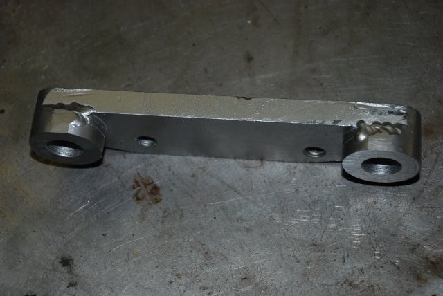

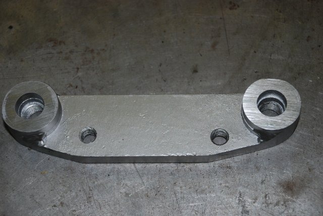

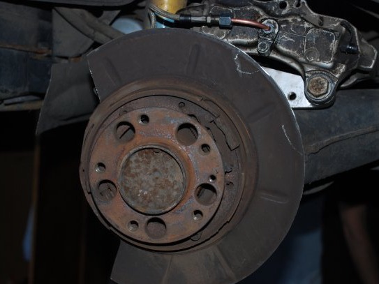

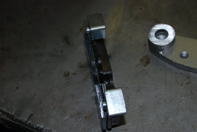

Были изготовленны переходники для установки данных девайсов. Передние тормозные диски были заказаны от BMW 550 E60 348"36 mm а задние от рестайла е34 М5 328"20. Вообщем тормоза теперь работают как станок-безотказно и не перегреваясь.

Супорт слишком далеко от ступицы. Пятно контакта Колодки с диском не полное.
Это из-за изготовления переходников. Наверное надо переваривать кронштейны на самой стоке/кулаке тогда супорт будет ближе к ступице.

Алюминий, под 18", весят легче чем родные 4поршневые
Приветствую!подскажи супорта из алюминиевого сплава сделаны?и кстати какой это вариант zl18 или zl17 ?сколько примерно такой суппорт весит ?намного легче родного 4 поршневого?

А не осталось чертежей проставок?
Там кроме проставок, нужно супорт пилить, и достаточно сильно. Так что лучше к токарю с новым тормозным диском, колодками, суппортами и стойкой!

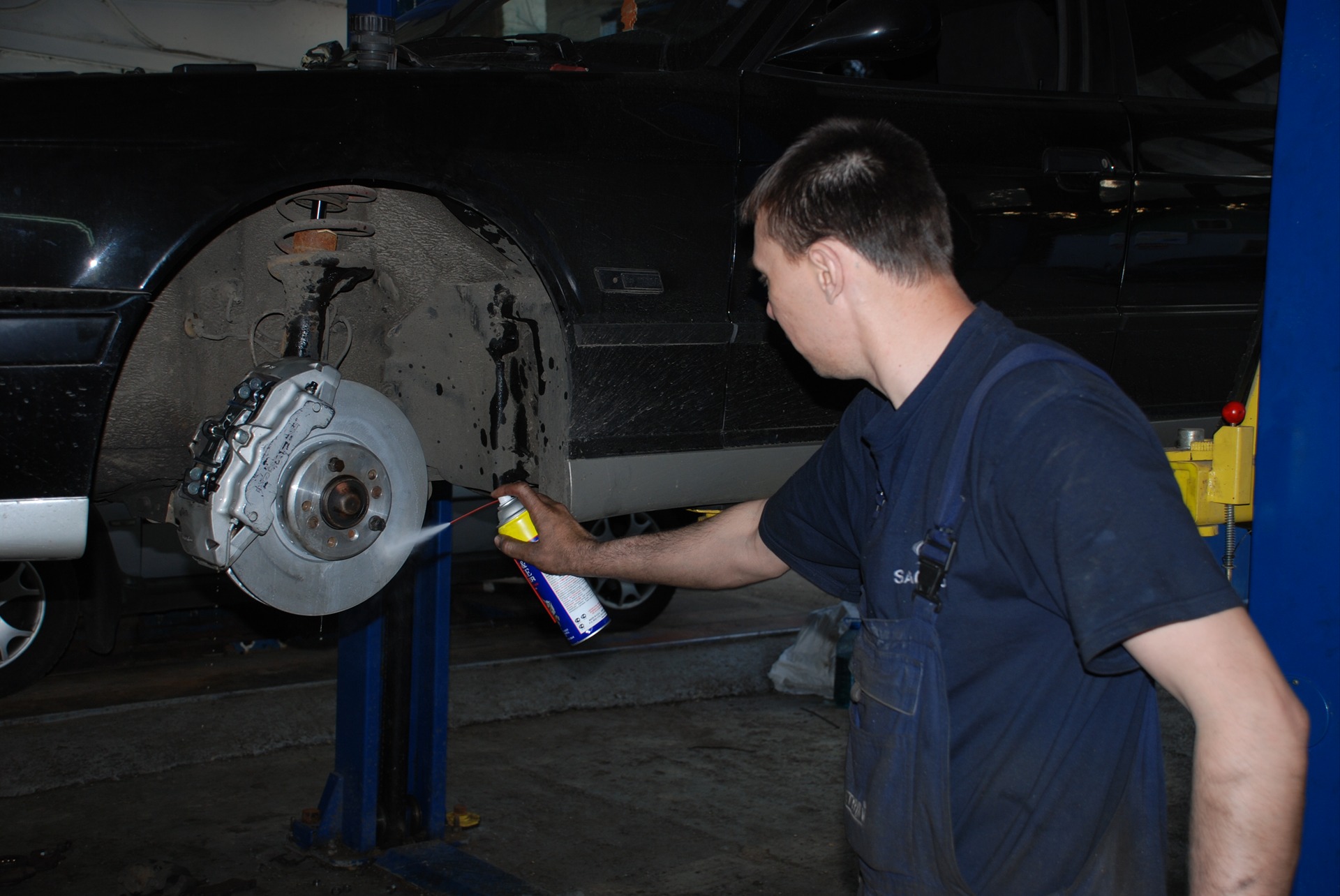

А что делает дяденька на последней фотке и чем?
Этот дяденька мой друг Саня Франц:) Мастер на все руки. Он мне и мотор, делал и тюнил, Он же и тормоза инсталлил. А на фотке происходит очистка тор.диска от масла.
