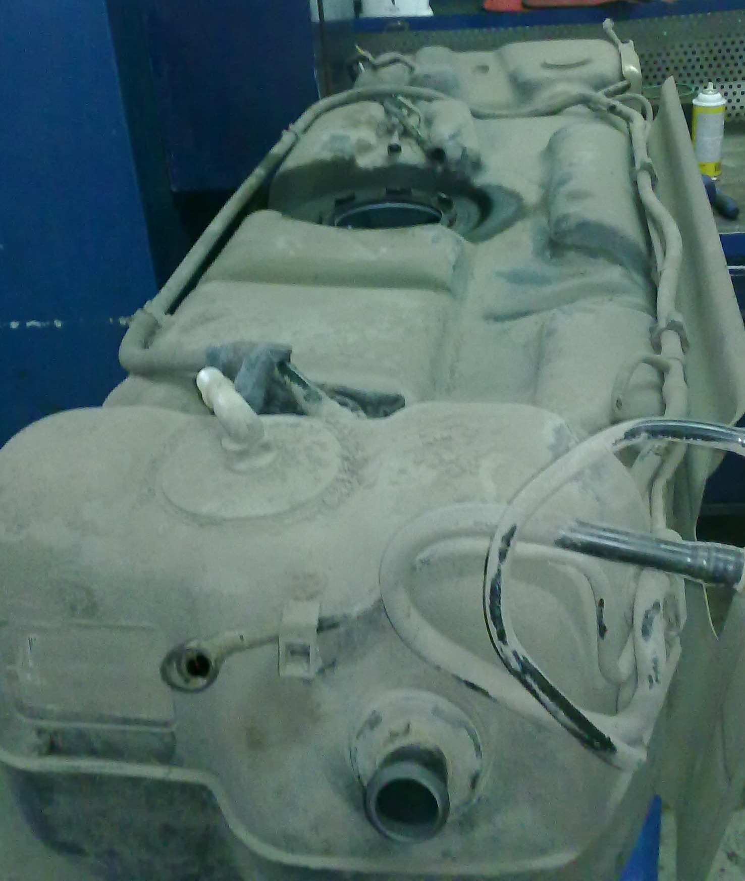

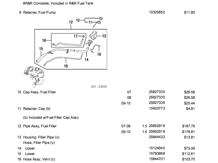

Знаете ли Вы, уважаемые, сколько по времени можно заливать бак топливом в автомобиле Avalanche GMT 900 объёмом 120 литров. Уверен, что НЕТ. А вот заправщики ряда АЗС Москвы знают и очень хорошо. И посему, завидев приметный автомобиль бросались оказывать свои услуги всем, но только ни мне. Оставшись в сервисном вакууме перешел на самообслуживание — 43! минуты. Вот за какое время вливается 120 литров в топливный бак!

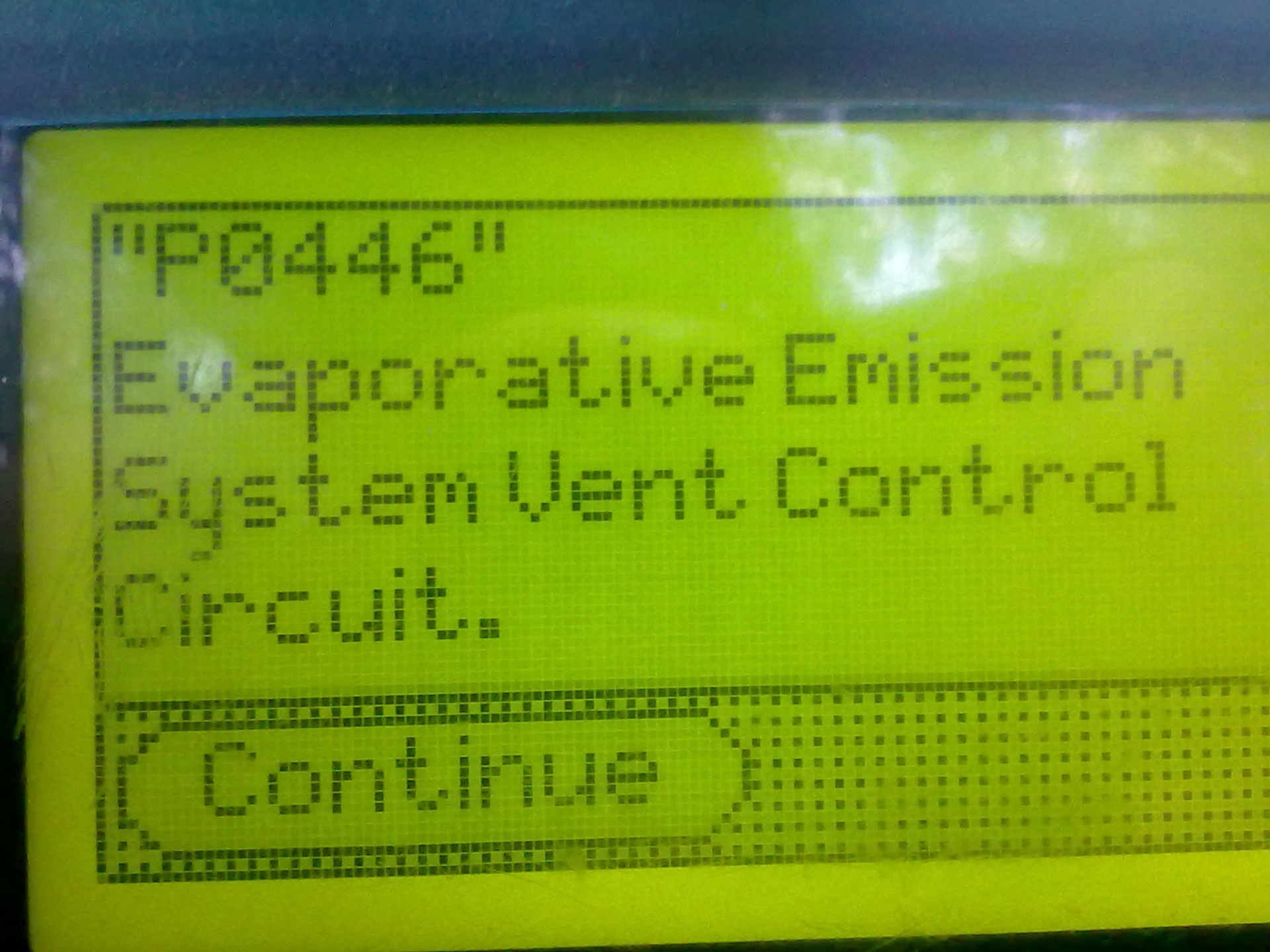

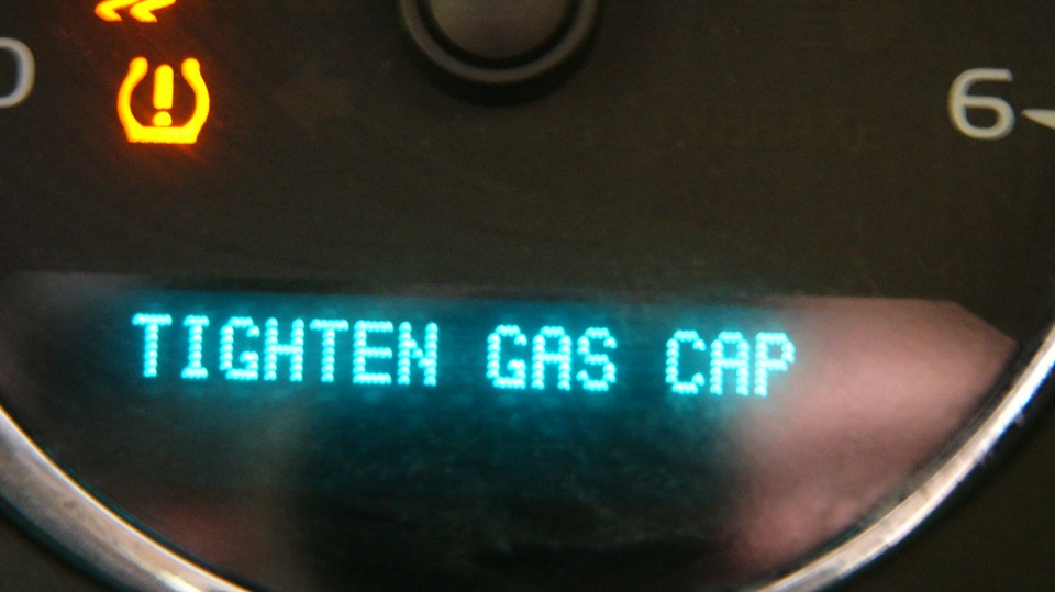

А причина этого кошмара ошибка P0446 "неисправность в цепи датчика вентиляции системы контроля за отводом паров топлива."

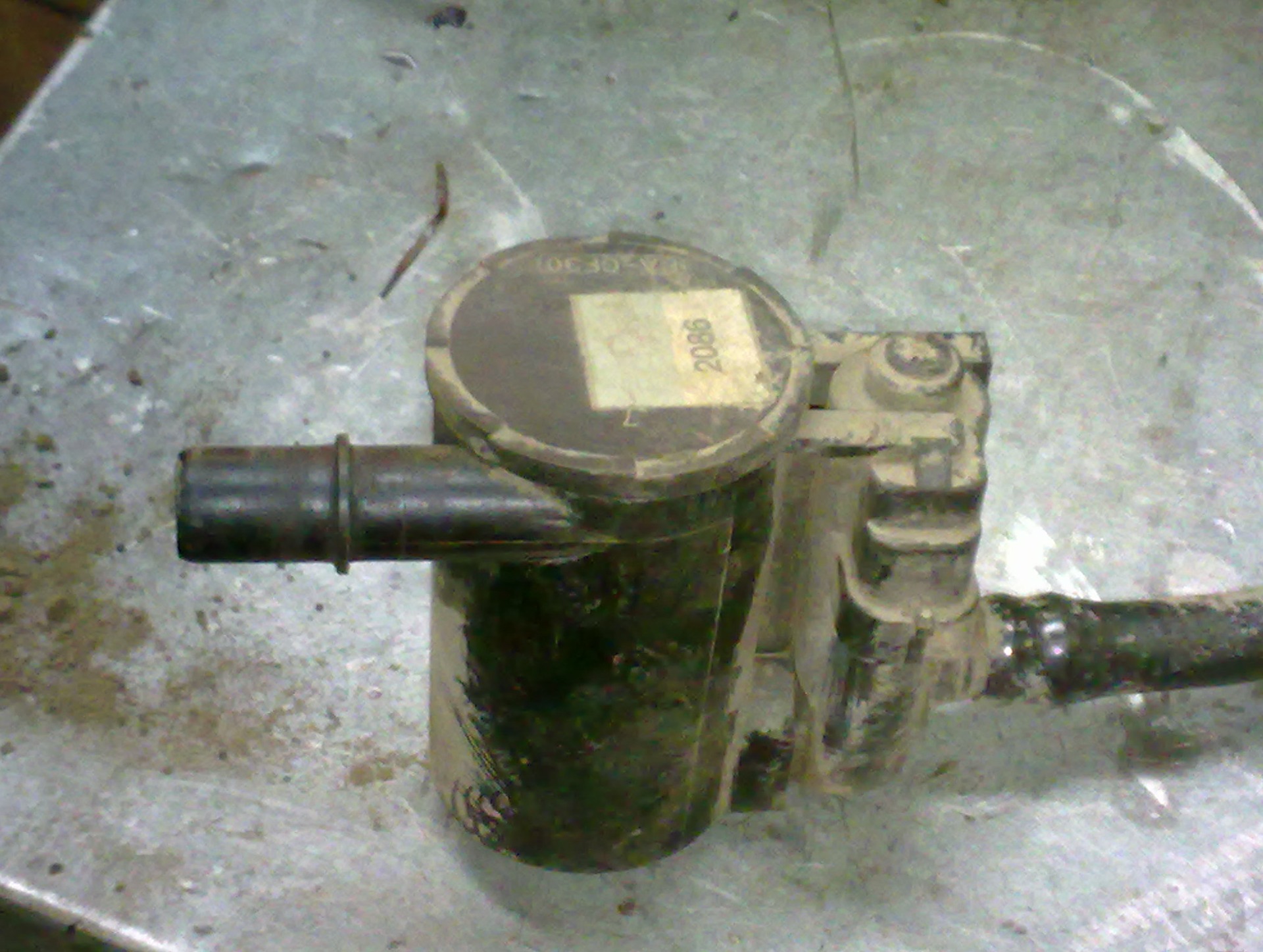

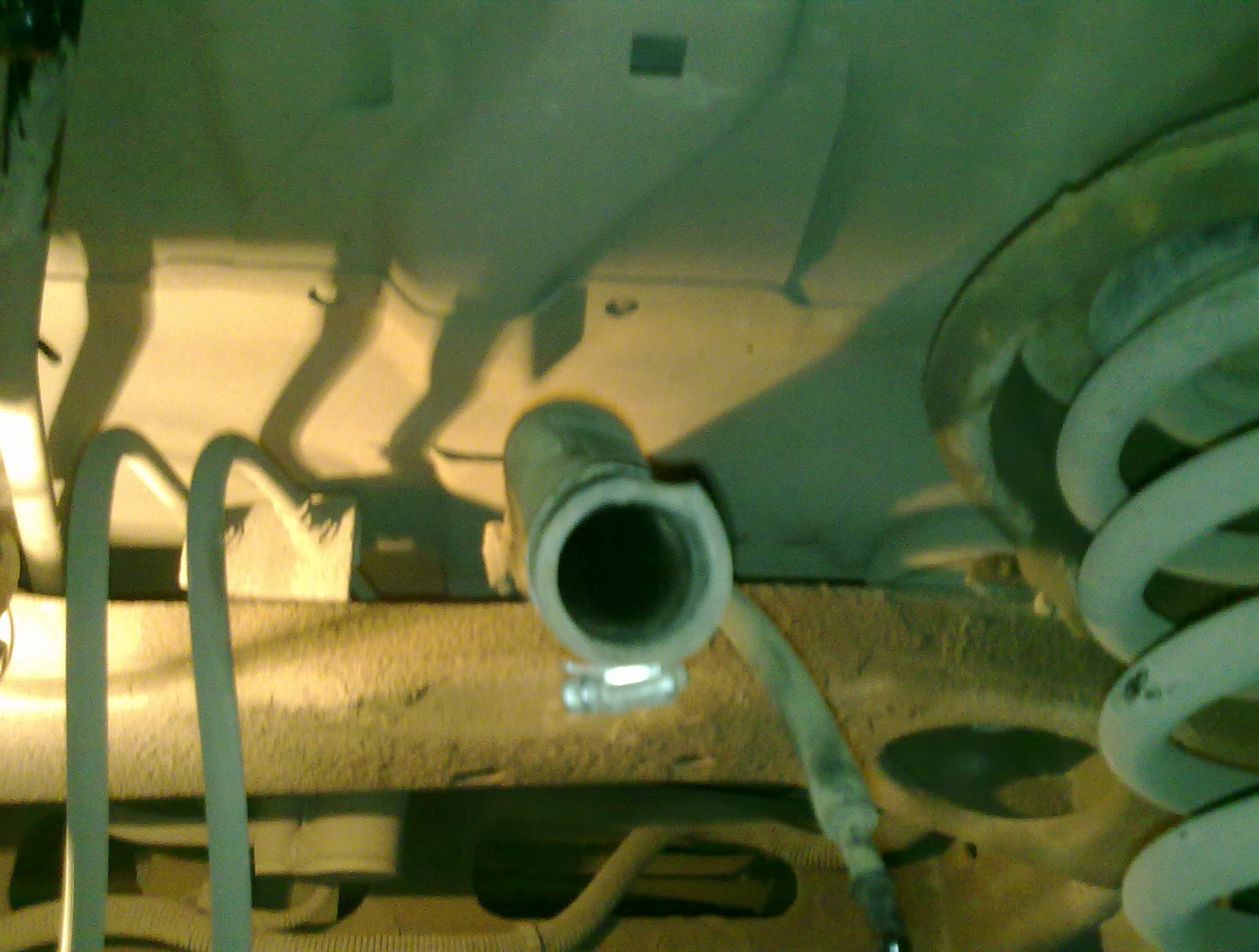

Как результат — замена угольного фильтра и

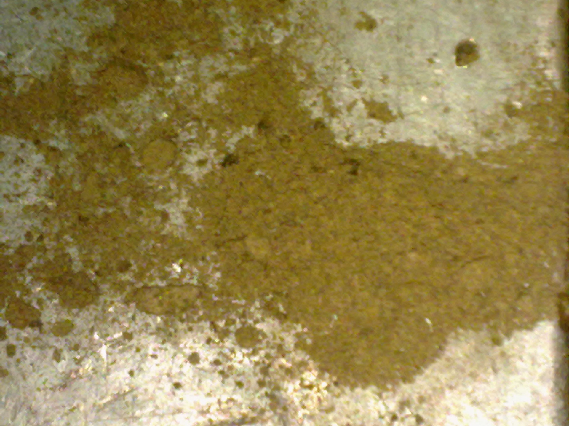

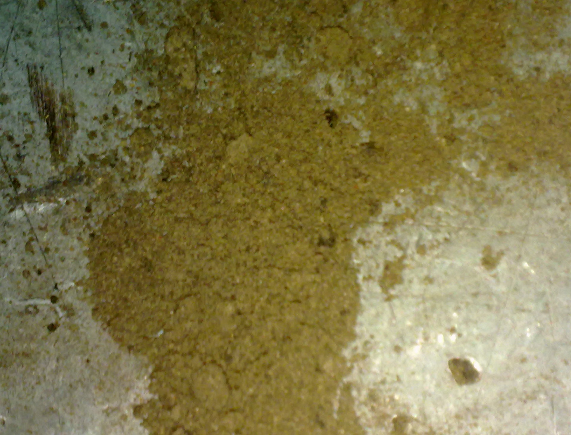

вот этой штуки, из которой была извлечена куча песка

Вот и мне кажется что да, с фига они 98 литров на длинную базу с 2007 стали ставить? Мне не понятно и жутко бесит. Т.к. я не люблю заправляться, а так залил и две недели катаюсь. Спасибо. У спецов уточню в сервисе еще, во сколько это может встать.
Бак Avalanche 31G в Москве 850$
У меня Escalade ESV
Ну тогда скорее всего ДА, но нужно изучить…
На Avalanche бак 31- галон, а с ESV базы одинаковые. Нужно дно узучить.
Вопрос. Можно ли бак 98 литров поменять на 120?
У Avalanche колесная база больше…

А где такую приблуду заказать можно? Бак не нужно, как мне кажется снимать? Ехать в "Шеви+" я уже чего то побаеваюсь, после оборванного амортизатора из-за ввёрнутой на шток гайки с другим шагом… отыскать бы этого "спеца" и оторвать ручёнки…
Ентот прибор не требует при его замене "компьютерного опроса"? Интересуюсь для целей саморемонта…
Опроса не требует, где поменять тоже есть заказать можно… (см. переговорку)
Большое спасибо!
А я неделю назад заправлялся на 1000р. минут 20… Такая же фигня. отсекает почти сразу после включения пистолета. А эту лабуду нельзя вообще выбросить а датчик внутри переподключить или вообще ликвидировать? Пару раз тоже "Чек" загорался… на этот же датчик ябедничал…
Можно, но это "колхозинг" голимый будет, там очень ладная система вентиляции бака … я уже пару раз менял цена вопроса 100$ + час времени.

А что менял из перечисленного? всмысле по номерам какие деталькизаказывал?
Пункт 16 на схеме

а как ее чистить? илитолько менять приблуду ту что на фотке?
Менять!
Эта приблуда только на 900 тиках стоит? У себя такой не видел
Калифорния со своей экологией, будь она не ладна.

Песок в топливе был?
Песок был в риблуде с вехней фотки. Бак чистый…
