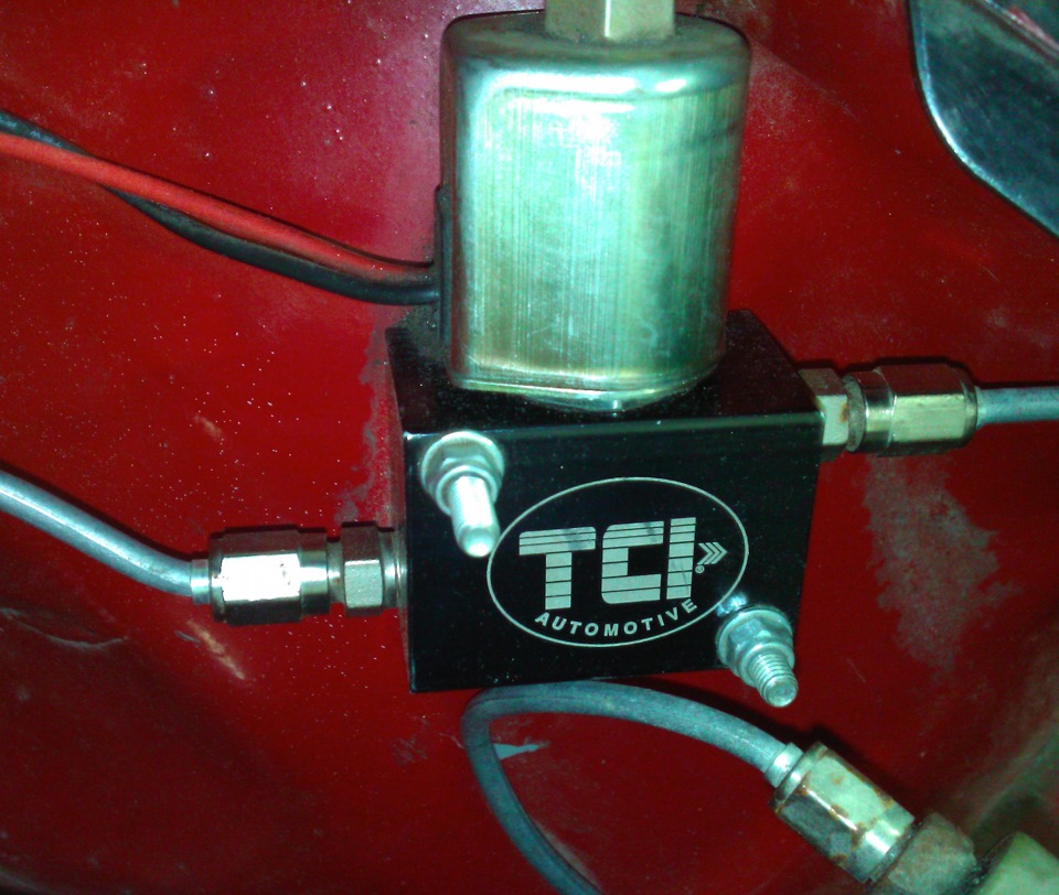

Сегодня установили клапан на тормозную систему, для использования функции лайн лок. Что это? Буквально в двух словах. Резину перед стартом нужно прогреть, другими словами потереть об асфальт или burnout .
В этот момент передние колеса заблокированы, а задние нет. Достигается это все установкой нехитрого клапана в тормозную систему, который блокирует один контур. Т.е нажав его — передние колеса остаются заблокированными.
Ну и визуальный эффект от этого действа — ни с чем несравнимый.

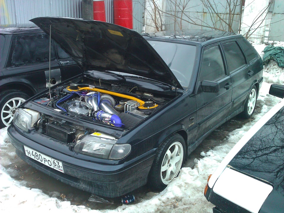

Для меня тюнинг таза выглядит так —
Хотел уточнить, а то на фото не видно — помимо 2х турбин на этой 14ке еще и полный привод…

не знаю. но не много. не много это больше 200.
там больше 300…

а как турбо?
Twin turbo!
666German777
это что бы так называемый лаг меньше был?
twin turbo
Интересно наддув реализован, честно говоря в первый раз вижу)))) Получается маленькая турбина тянет воздух прям через большую, пока большая не раздуется, но при этом когда начнет дуть большая она не заткнется в маленькой?!
не на советскои армии?
нет на проспекте кирова
Круто! Всё никак не решусь спросит, это где такие монстры у нас обитают?
666German777
маленькая с низов подхватывает а дальше большая работает…и получается "гражданская авиация")))
ну значит я правильно понял
в принципе да)
frankenstain
там нет огромной мощности.
да ну не может там при двух турбинах то быть 200 кобыл…
Одной турбиной до 250 разгоняют легко…
я конечно не спорб, но тоже думаю, что тут их за 300 должно быть легко
еще раз повторю — все зависит от давления наддува!
Это я знаю, но на 200 кобыл там же давление не большое…
и мотор еще маленький.
Где достать LINE LOCK ?
купить. е-бэй например
это самый простой вариант, а ты где взял?
они не бывают простые и сложные. это клапан.
нету кто может заказать с ебэя(
закажи сам.
чё та я как то не дружу с этим делом
плохо
а ты где взял? тоже с ебэя?
frankenstain
закажи сам.
Подскажите пожалуйста)
Я так понимаю, что данной системе в принципе все равно на какой именно авто ставится?
А то поиски на ебее приводят только к лайнлоку на 10-11 года
www.ebay.com/itm/HURST-20…sh=item2ebe8be4db&vxp=mtr
все равно какая машина
ТАЗики с 1.8 л пишут до 400 лс. А слышал про индивидуума на родном блок с полным приводом — 640 лс.
На другой чаше весов разума — Мерин S65, например. Втрое больше горшков, вдвое больше турбин, в 3.5 раза выше объём. Его глупцы придумывали и сняли несчастные 600 сил? Да наши гаражисты рулят! Всех на работу в Афальтербах!

в чем тогда смысл двух не маленьких турбо на малом объеме?
там все очень сложно

от селики там короче
а как турбо?
twin-scroll

Громотный тазик… но хоть убейте, не верю про 200 сил… мне кажется, что там не меньше 350++
Все четко, красиво и эксклюзивно! Но только с виду, так особого смысла нет ставить 2 турбины, так как четырем цилиндрам их тяжело раскручивать. Но за исполнение 5-ть=)
а как турбо?
твин турбо)
Нет это не твин)))
а как тогда?)

Просто врезается этот блок в магистраль? Приводится в действие с кнопки?
В рашке такое купить реально вообще или только заказывать?
заказывать

единственное не могу понять — короб вокруг крышки ГБЦ — это как термоэкран — или просто для красоты?
чёт я не вижу заливной головины масла… интересно как масло добавлять и заливать…
через шуп

ээ, зачем такая большая улитка (даже оказывается две) если она выдает всего 200+?)
brain-91
ШОК! по сути 3 турбы в сраном тазу так еще и на полном приводе. НЕТ слов. сплошные эмоции. этой ночью я точно не усну.
почему 3?
потому, что компаунд это горячая часть турбины завязанная с маховиком. тоесть 2 поноценные улитки и горячка это 2.5. грубо говоря 3.

Ох ты ж епт… а сколько диких лошадей под капотом у ТАЗератти?
Кто-то говорил что 600-700)))
ого, ничего так. А с виду такая безобидная)
Две турбины там, как я понимаю, чтобы давление больше создать? Сколько же она дует, интересно.
Не правильно понимаешь!
proffking

я вот только не пойму… турбокомпаундирование обычно юзаюца на большеобъемниках у которых картерные газы имеют большую энергию… а здесь 1,5 и раскручиваюца 2 турбины одна из которых еще и силовая… для меня это пока разрыв шаблона)))))

простите меня, но я чет не догнал назначение малой турбины?! она берет воздух из напорного коллектора и в него же сбрасывает, зачем?! или я чет не то вижу…
вроде как если внимательно посмотреть то обе турбины забриают воздух с нулевика, сварщицу респект, сделано хитропопное сплетение труб. и далее прогоняют в интеркулер или во впуск. хз не видно под бампером есть ли он. назначение малой турбины скорей всего уменьшить или совсем исключить турбояму на низах. я так думаю.
По логике именно так, иллюзия.
Az0ma
не все так просто
на динамику разгона влияет не мощность, а ньютонометры
и с каких оборотов будут доп ньютонометры на одной большой турбине?
Это какая в какую дует?
По компоновке на 1 и 3 фото видно что обе дуют в один пайп, при этом малая берет забор с того же пайпа в который и дует, но раньше. Пайпы внутри пустые или есть какие-то перегородки в районе сборки отводов?
я так понял черное квадратное перед патрубком. есть заслонка которая переключается между впускными патрубками, но возникает вопрос откуда идёт забор воздуха малой турбиной?
заслонка, она самая
Где же тогда Блоуофф или байпас перед ней?Скроее всего это маф. Заслонка после кулька стоит.
Малая турба сосет с того же патрубка в который и дует
байпас под фильтром, сразу после углового патрубка синего
Забавно, но обычно я ставлю после кулька
Там кстати не байпас, а блоу тиал.ща разглядел)

А меня интересует такой вопрос где там интеркулер? что все говорят маленький! масло радиатор вижу а кулер как понимаю в низу под самим бампером !
Часть кулера видна на первой фотке — справа перед фильтром, ближе к фаре
Ty3uK
Чуть выше прочитай)))

батарейку можно было и багажник перенести. да и кулек по больше. мощей бы добавили )
Там стоит кулер вода-воздух на 500-600 л.с., так что больше не надо
