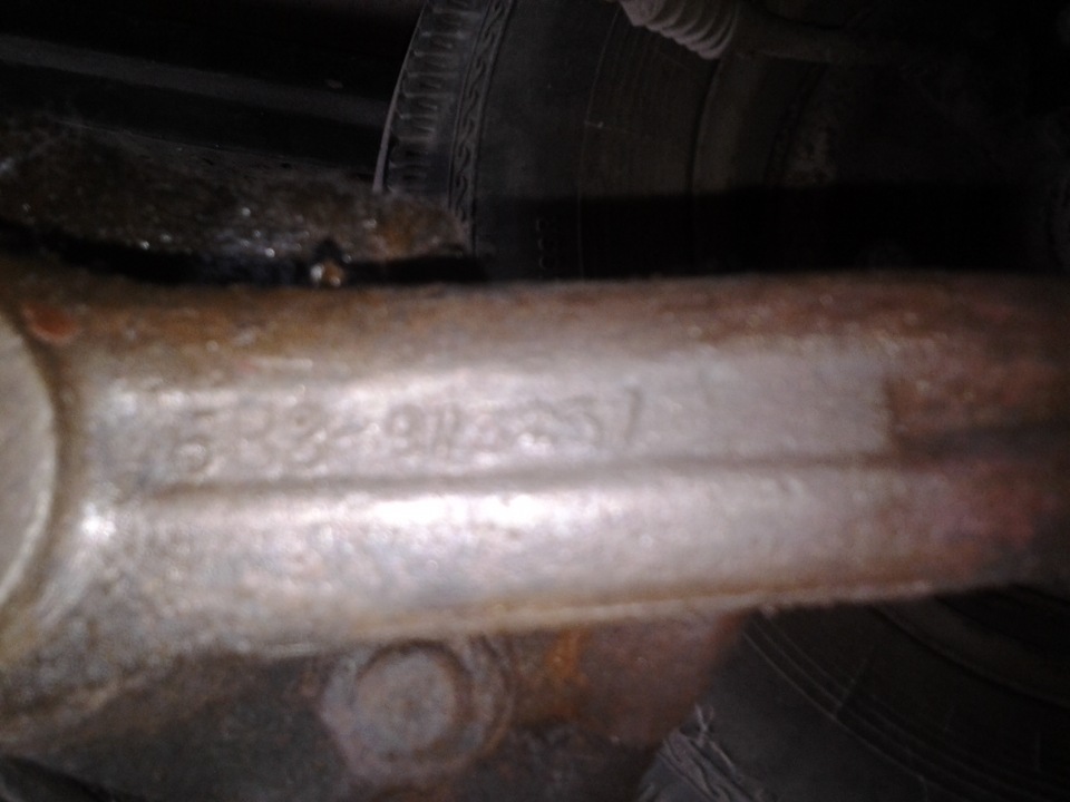

Что кстати так и не могу понять, так это то что все проблемы вылазят именно на левой стороне что на кузове что на раме, правая сторона в идеале. Очень радует то что на многих з.ч. до сих пор сохранились номера и маркировки. Да ещё обрадовало то что раньше насчёт пола авто я был не прав, он почти в идеальном состоянии, просто с верху налеплена смола и кое где местами сверху наварен метал. Очень интересует что значит цифра "1" выбитая на правой стороне рамы. Кто знает подскажите)

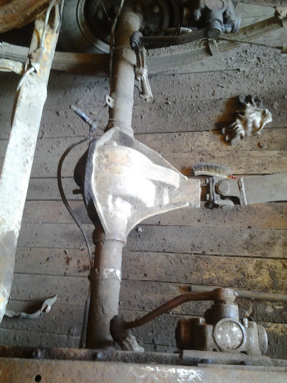

Так же не нашёл маркировке на мосте, мб кто такой видел, очень интересно родной или что-то наше)

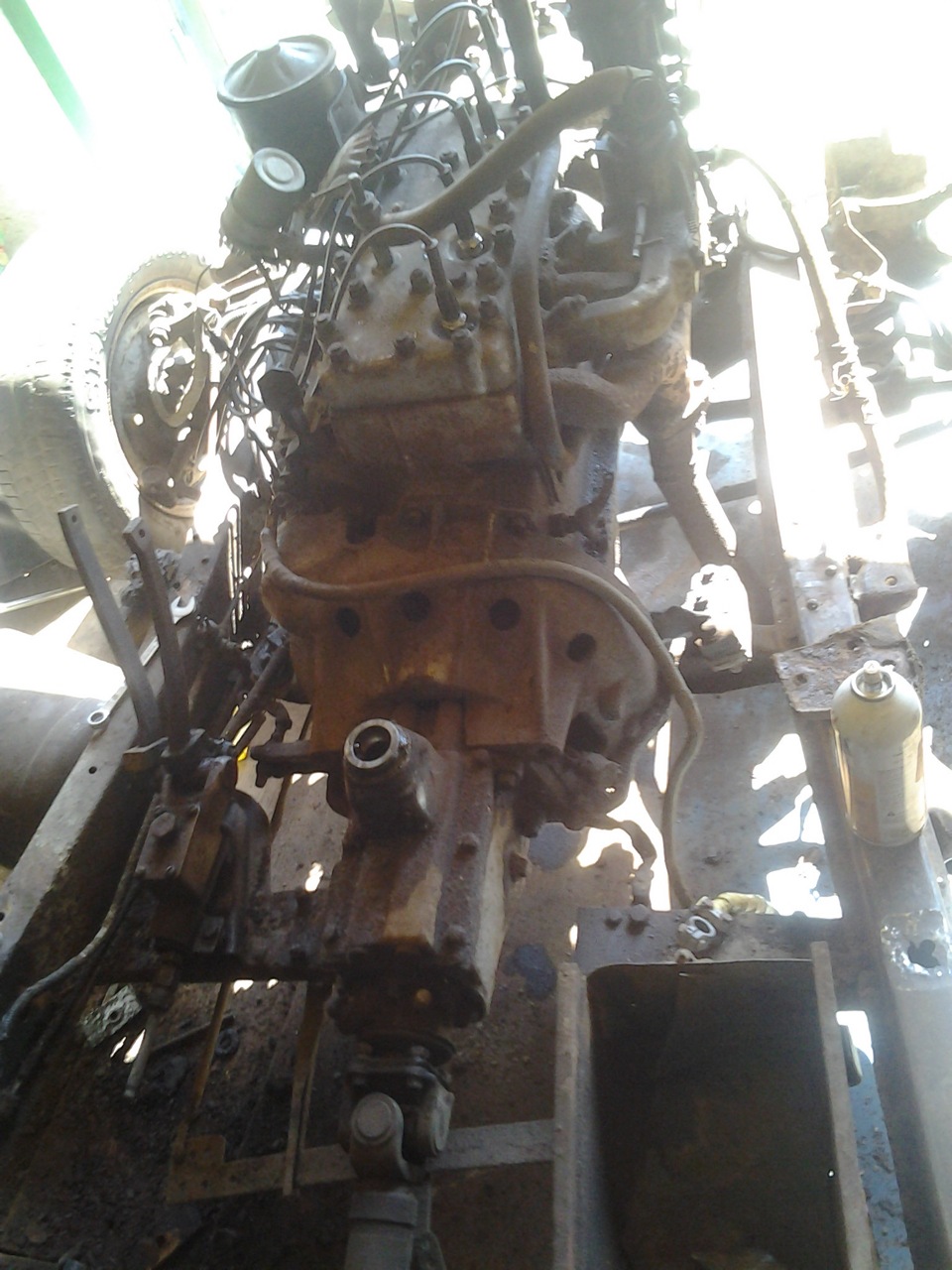

Вспомнил я тут одну вещь по коробке. Ты её снял? Сфотографируй первичный вал, как бы он переделанным не оказался…
Ок в пятницу сделаю:-)
по поводу цифры 1 на раме…возможно это печатная латинская строчная "L"? Что-то вроде обозначения облегченной лонжеронной рамы…хотя это только догадки.

Мост очень-очень силно напоминает ранний волговский… С ГАЗа-24 универсала такой снимал

А ещё КПП интересная. Победа до 1951 года, кажись.
а не все тот же газ 51 разве?
Нет. Грузовые коробки узкие и высокие, с лючком сбору под коробку отбора мощности.
Вдобавок они четырёхступенчатые, а здесь наверняка три скорости)
Вместе с задней? :) Задняя как включалась, влево и вперёд?
Фото победовской ранней коробки никак не ищется… Только рисунок нашёл, по рисунку совпадает — gaz20.spb.ru/img/evolution_gearbox_old.gif
Кстати на картере двигателя видны места крепления оригинальной грузовой КПП. У неё крепёжные уши шире разнесены.
З.Ы. Нашлось фото: gaz20.spb.ru/catalogue/pic/26_transmission_59.jpg
Вместе с задней 5) первая включается влево и вниз
Уникально, откуда ты четвёртую передачу на трёхступенчатой коробке выловил? Сфоткай коробку получше, прямо-таки заинтриговал :)
Я же прямо по фото вижу, что в крышке всего два ползуна с вилками, для четырёх положений. Одна задняя, три передние передачи.
реально сам на всех 4-х ездил)
Надо посмотреть на эту чудо-коробку. Или хотя бы сфотографируй её с рычагом. включенным по все положения. Интересно.
Ок как буду в гараже сделаю
По фото похоже конечно, но хз:-)
Если отлитое клеймо ЗМ сбоку или на крышке найдёшь, точно победовская коробка.
Задний мост от ЗИМа скорее всего. На рисунке в каталоге очень-очень похожий нарисован.
Удачи с работами, таких мало осталось…
На любой GMовской детальке, даже на самой маленькой есть номер или логотип GM.
Поищи на мосте, если нет-значит неродной…
