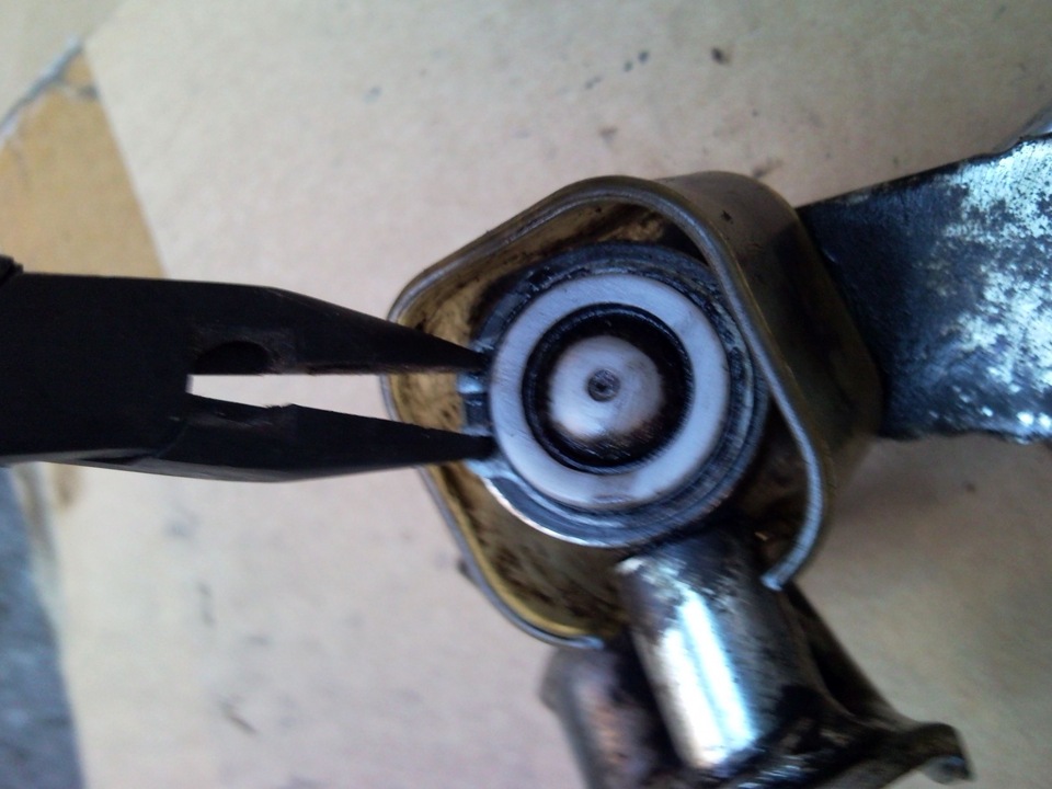

5. Разбираем кулису для чего круглогубцами снимаем фиксаторы

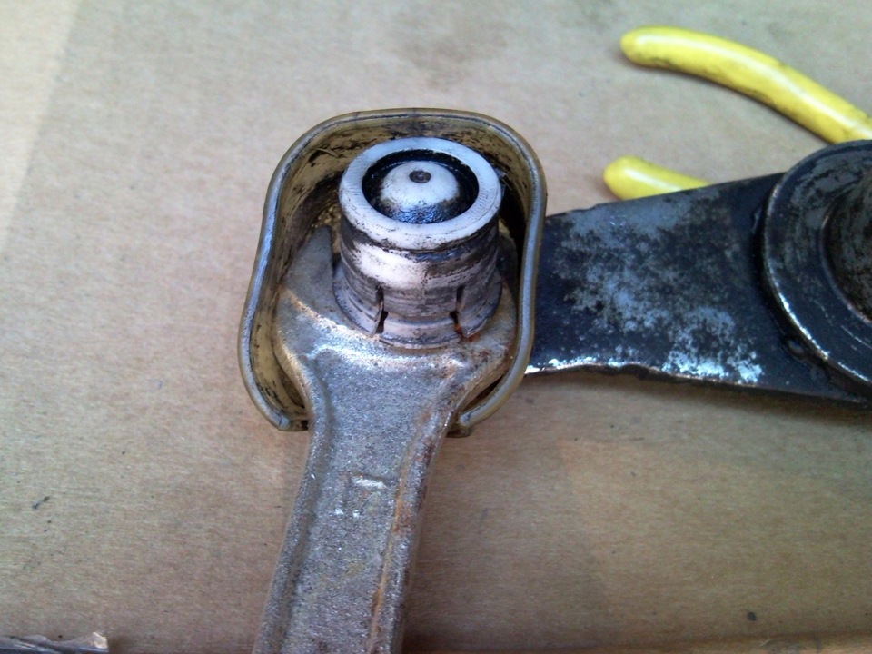

6. Фторопластовые втулки подпираем снизу ключем на 17 и они выскакивают

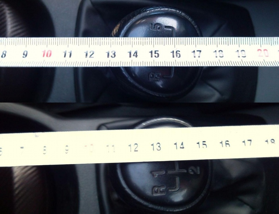

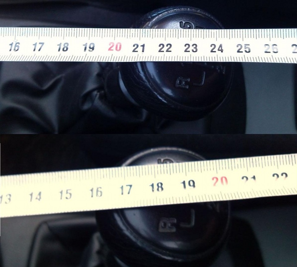

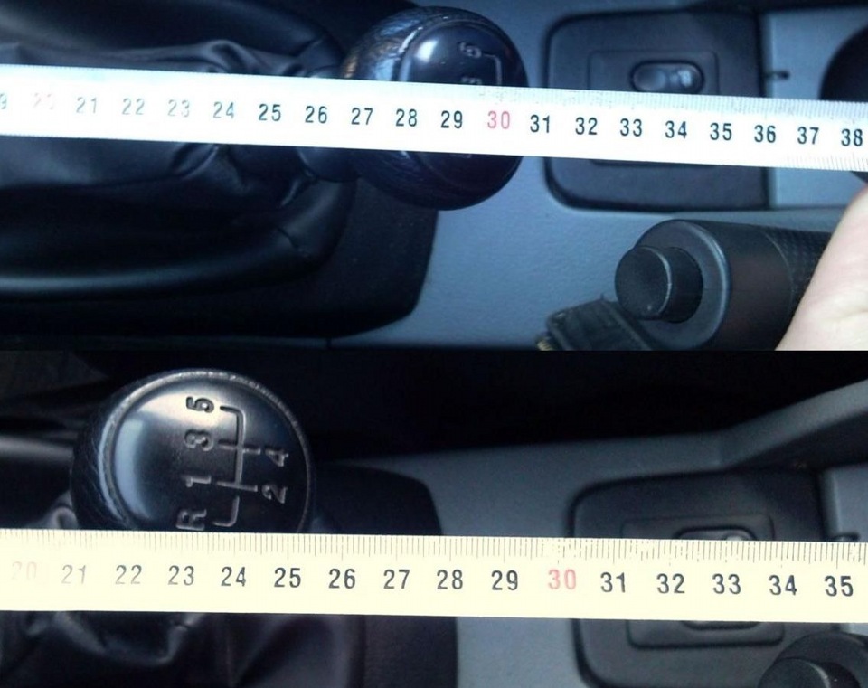

Итог:
Ход рычага КПП стал значительно короче передачи включаются четко.
Для сравнения:
1. Нейтраль
2. 1 и 3 передачи
3. 2 и 4 передачи
На последнем фото видно расстояние до ручника
