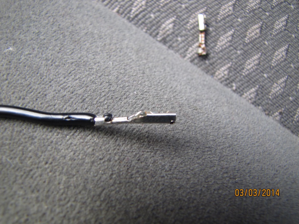

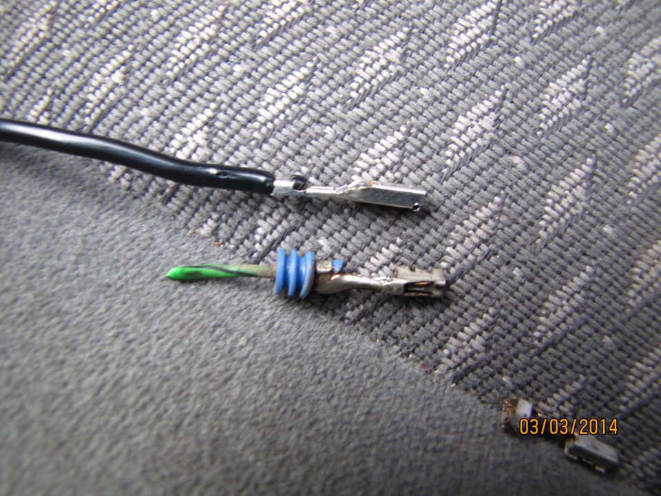

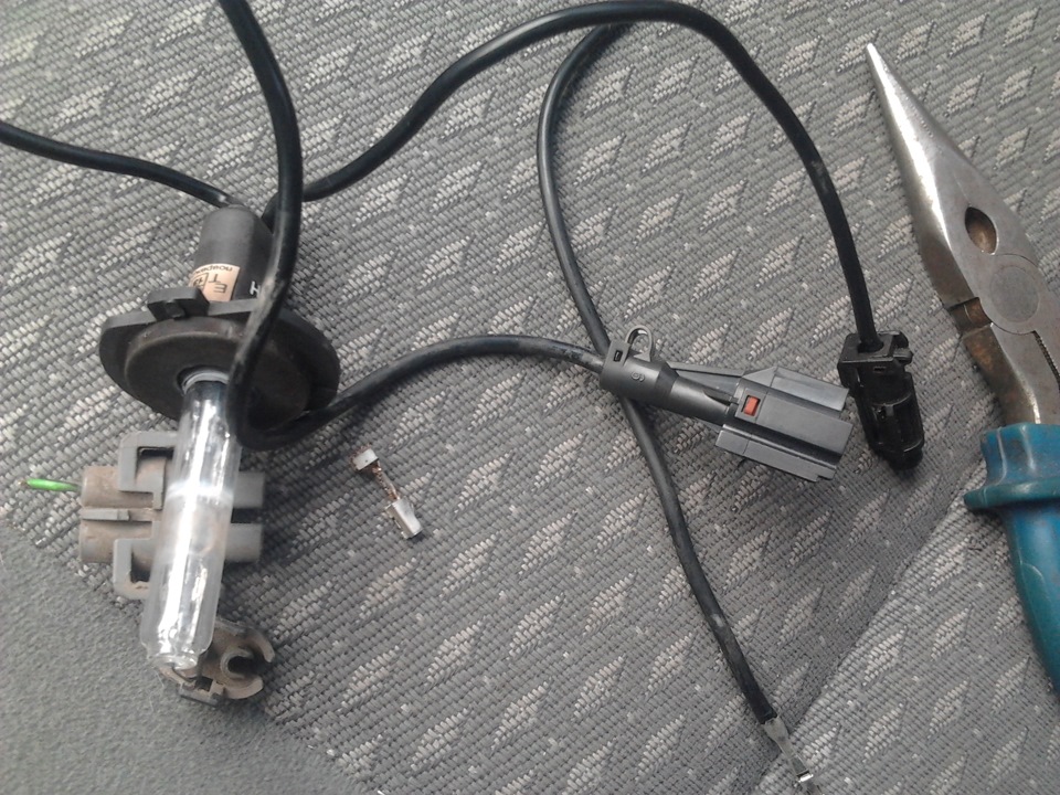

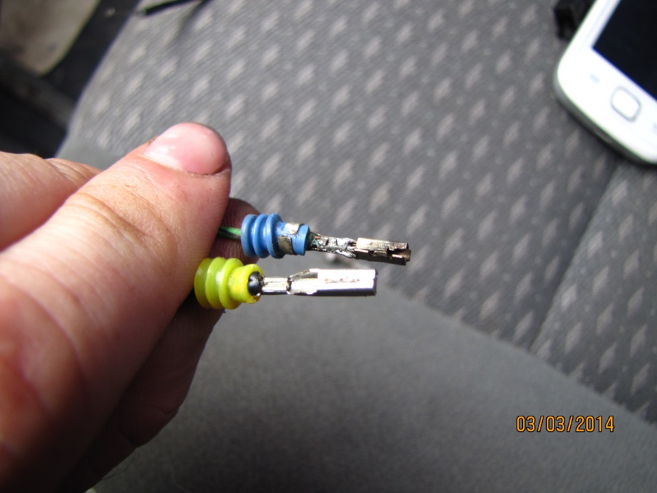

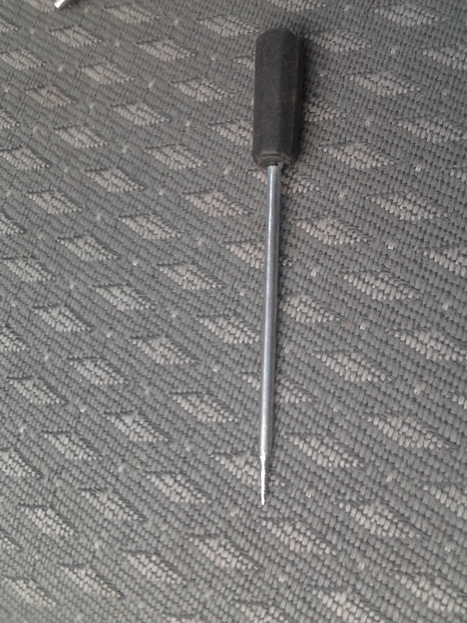

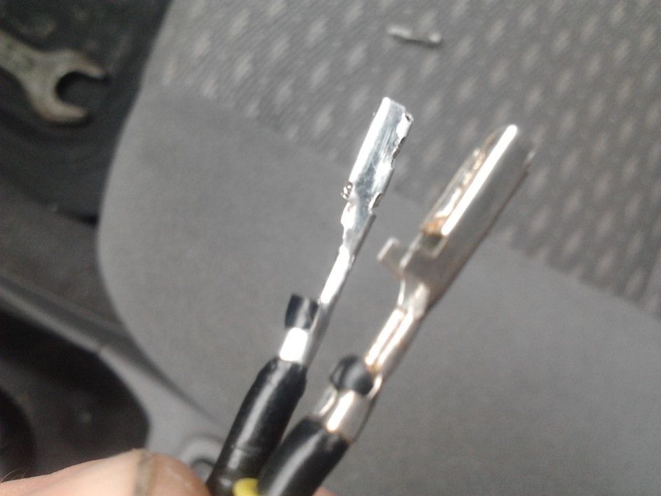

Не для кого не секрет что по прошествию некоторого времени на лачике вылазиит детская болячка. котрая изрядно парит мозг .Обламываются провода на фишке копмрессора и кондей престает холодить :(. (Я в том году его уже лечил: на родные клемки напаял проводочки так как родных клемок мама не нйдеш) . Так вот вчера у меня опять обломался провод и соответственно кондей не холодит стекла потеют . и т д Решил восстановить уже глобально и забыть за эту е, , , чую фишку надолго . Для восстановления нам потребуются 2 сгоревшие ксеноновые лампы . Там как раз силовой провод эластичная оплетка и клемка которая подходит в фишку почти как родная . И так откусываем от ксеноновой лампы провод с клеммой мама . вытаскиваем его с фишки шилом . Откусываем 2 выступа на клемке и вставляем в нашу фишку кондея . тоже повторяем со вторым проводом. На один провод я одел резинку что б не перепутать где плюс и минус .С резинкой это + . Ну а далее прикручиваем новые провода с фишкой к обломаным. Мотаем изолентой . Подключаем фишку в компрессор. и слышим заветный щелчек :)
Всем удачи и меньше поломок.
