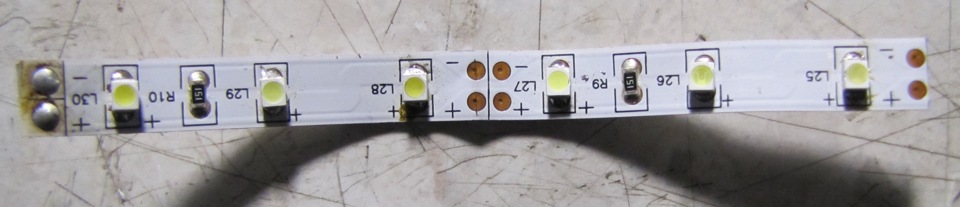

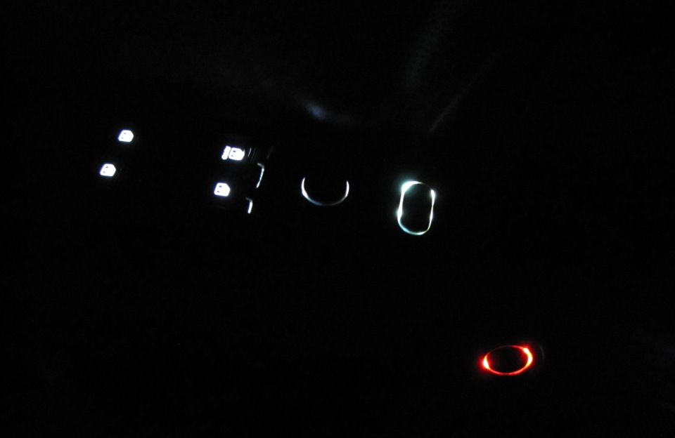

От нечего делать подсветил кнопочку багажника. Разбираем кнопку берем 10 см диодной ленты на 6 диодов, паяльником делаем 6 дырочек, вставляем диоды(обматываем лентой кнопку), подключаем.
Так же подсветил кнопочку блокировки стеклоподъемника и кнопку цз.

если хочеш чтоб кнопка светилась от зажигания тогда в жгуте стекло подов найди черный провод это минус, красный ровод это плюс от зажигания. если хочеш чтоб горела постоянно тогда со жгута стеклоподов береш черный провод минус, а плюс береш с кнопки открывания багажника он оранжевый
к каким именно проводам на блоке стеклопод. подключить?
Спасибо за фото. У меня светодиод в кнопках горит постоянно
стеклоподы работают не от габаритов, а от зажигания штатно на всех лачиках .правильно в кольце патроне нужно сделать 6 дырок
Отверстия, наверно, не в самой кнопке, а в кольце-патроне в котором ходит эта кнопка или я чего-то не понял. т.к в самой кнопке места мало и лента со светодиодами не влезет. У тебя питание на кнопках стеклоподъемников постоянное или включается с включением габаритов
Хочу подсветить кнопку открытия багажника. Не понял каким образом вставляется лента со светодиодами ? У меня кнопки стеклоподъёмников практически без подсветки или постоянно светится зелененький светодиод. Завтра проверю
снимаеш кнопку береш ленту на 6 диодов делаеш одну дырочку паяльником в основании кнопки вставляеш диод с ленты отмеряеш где дырявить вторую дырку и так далее. потом в 6 дырок вставляеш (оборачиваеш) ленту www.drive2.ru/cars/chevro…4899916394579360812/#post

Обшивку снимать не нужно, снимаеш блок стеклоподъемника, и рукой давиш на кнопку багажника, все, она у тебя в руках.
Если делать как у тебя то да, я хочу протянуть габаритный провод просто)
Классно! Давно идея летает в голове, но до дела еще не дошла. Теперь думаю пора! Подключал к габаритам?
Подключил на зажигание к подсветке кнопок стеклоподъемников, габаритный провод в двери ни как не заведу, дверь снимать нужно, может чуток попозже сделаю на габариты
ясненько, спасибо за мысль:) как доберусь до шумки тоже попробую сделать, лишний раз обшивку снимать как то не охота:)
а дверь зачем снимать, отщелкни разьем, там много свободного места, и подклчи, что тебе надо…
Мне быстрее за 10мин дверь снять, чем 1 час мудохаться доставать разъем.
