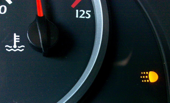

Дополнительно ко всему с 7го контакта подал минус на фишку B, как описано здесь www.lacetti-club.ru/vb_fo…=1052831498&postcount=311 и зажог лампочку DRL на приборке.
В итоге работой "реле" доволен, особенно плавным накаливанием ламп.

С лампочкой на приборке классно вышло!

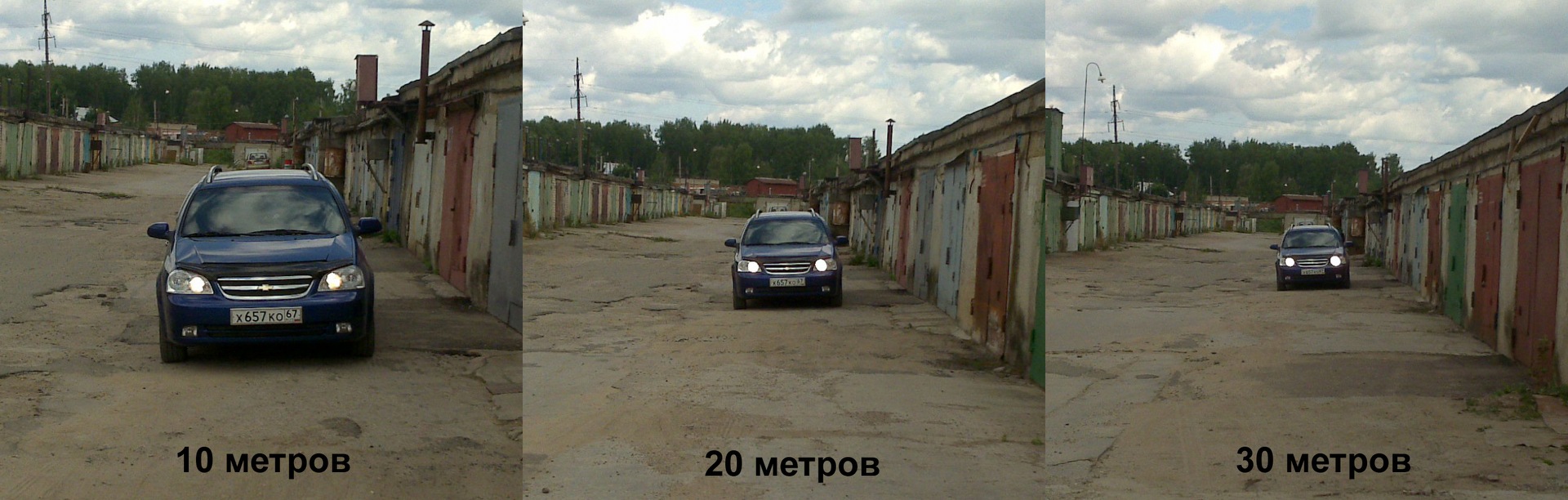

рпосмотри как тут www.drive2.ru/users/konab…/288230376152078092/#post с далека можно заметить огни .
Если честно, то на вкус и цвет… продолжение думаю знаешь )))
Давай рассмотрим несколько отличий моих огней и тех что по ссылке:
1) Стоимость 3500р + доставка почтой 500р с оренбурга, итого грубо 4500р в смоленскую область. Моё реле стоит 800р + доставка около 300р, итого 1100р.
2) Как известно DRL должны влючаться автоматически при запуске дрыгателя при выключеном положении переключателя света, то что по ссылке как я понял работает только при включенных габаритах, схемы подлючения нет да и вообще я бы сказал что запись в БЖ не дописана до конца. В моём варианте свет включается автоматически, а т.е. в выключеном положении переключателя света, при чём нить накаливания загорается плавно, что положительно сказывается на срок службы ламп дальнего света. Так же заметь габариты не горят спереди/сзади, почитай больше форумов где народ не хочет включать свет якобы больше нагрузка на генератор и немного увеличивается расход бензина.

Т.е. я думаю для автора то, что было написано в ГОСТе пустые слова или он тупо невнимательно прочитал перед изготовлением и в итоге "вляпался". Свет как раз должен быть направлен именно ВПЕРЁД для обозначения ТС на дороге, а не встороны )))
ИТОГ: прочитайте внимательно www.drive2.ru/p/cjr/BAAAAAABBYwEAAAAAAKADQ#post

не знаю куда он подключен, я тестером прозвонил, когда ключа нет — там 0, когда заведена напряжение есть. Тоже подключил лампочку ДХО, от 7 контакта РХО . Доволен.
